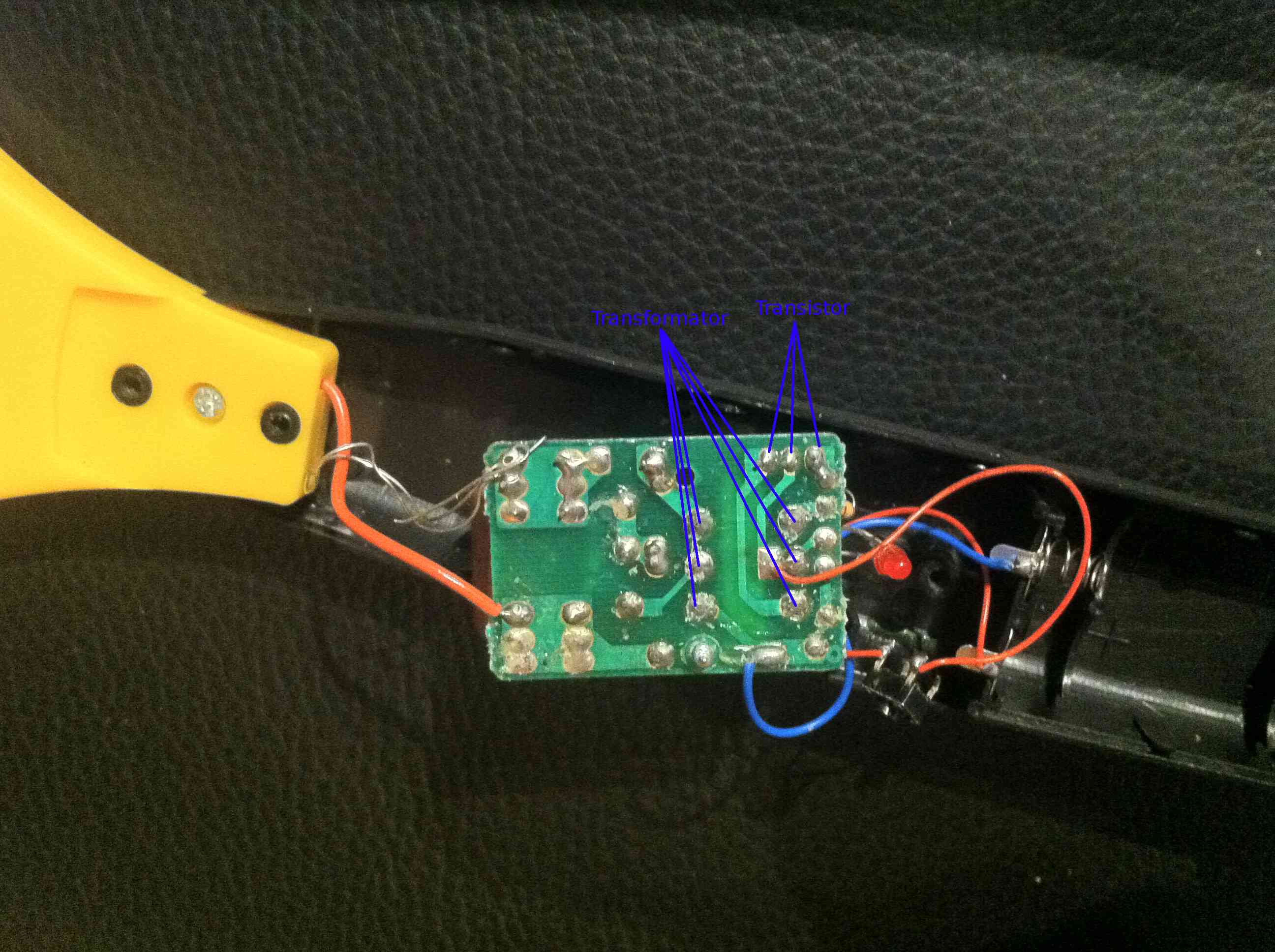

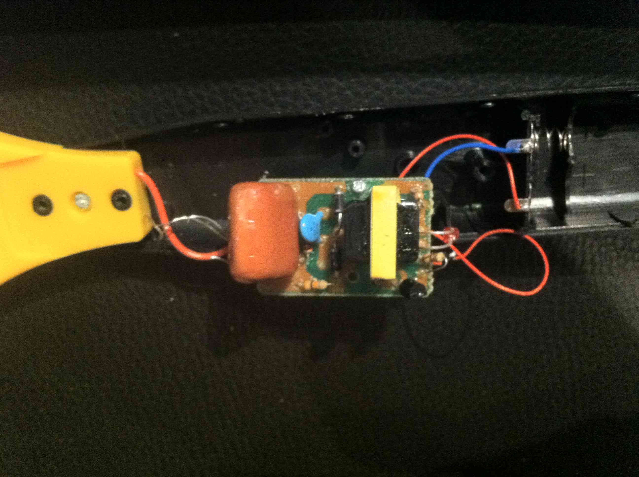

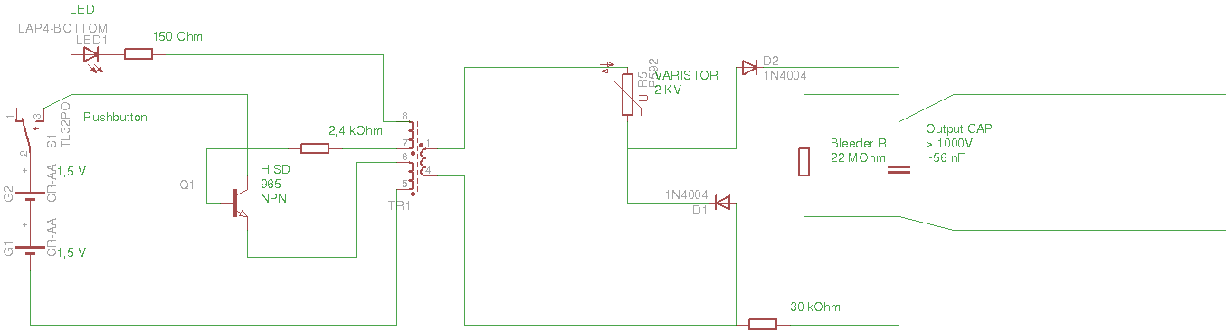

Ich hab hier mal die Schaltung einer elektrischen Fliegenklatsche
durchgepiepst und irgendwie, glaub ich zumindest, kann das doch nicht
stimmen...
Ich hatte erwartet die Schaltung wie hier zu finden:
http://mosfetkiller.de/?s=elektroschocker
Statt dessen liegt der Kollektor des Transistors 'HSD 965' direkt an
Plus. Zumindest wenn ich dem gefundenen Datenblatt
http://pdf.datasheetcatalog.com/datasheet/hsmc/HSD965.pdf glauben darf
und das mittlere Beinchen tatsächlich der Kollektor ist.
Kann die Schaltung tatsächlich so funktionieren, oder wo liegt wohl mein
Fehler ?
Hauptproblem ist dass ich natürlich keine Ahnung habe wie die Windungen
des Transformators (mit sechs Anschlüssen) zueinander liegen, und
außerdem bin ich mir mit dem Transistor auch nicht so ganz sicher ...
Jemand ne Idee ?
Mfg,
Thomas
(Firma: matzetronics) #3288535
Das sieht doch gar nicht schlecht aus. Hier isses mal ein Sperrschwinger
in Kollektorschaltung. Laufen tut die ganze Sache dann, wenn die
Rückkopplungswicklung ein wenig mehr Spannung als die Lastwicklung im
Kollektorkreis liefert, da die Kollektorschaltung ja immer eine
Spannungsverstärkung < 1 hat. Strom wird aber reichlich verstärkt und
damit klappts dann.
Das checkst du mit dem Ohmmeter. Die beiden Primärwicklungen sind sehr
niederohmig, nur die Sekundärwicklung wird hochohmiger sein.
Gast #3288606
Hallo Matthias,
vielen Dank für die Antwort schonmal !
Ich werf jetzt einfach mal so ein paar Werte hin...
Am Anfang haben wir also 2,5 V (Spannungsabfall durch den Widerstand
2,4kOhm) an der Basis des Transistors.
Am Kollektor haben wir 3V, am Emitter haben wir 2V.
Dadurch dass Strom durch die obere Primärspule fließt wird nun aber an
der unteren Spule eine Spannung induziert.
Diese Spannung ist größer als 2V, somit sperrt der Transistor.
Durch das Sperren des Transistors fällt auch die Spannung in der oberen
Spule weg, die untere Spule wird Spannungslos und das Spiel beginnt von
vorne.
Soweit korrekt verstanden ?
Auf die genauen Werte kommt es mir jetzt nicht an ...
Will ich das nun aber in LTSpice simulieren scheite ich schon daran dass
LTSpice in meiner Simulation an der Transistor-Basis 3,6V angibt.
HÖH ? Die Spule L1 mit 10 mH soll aus 3V mehr gemacht haben ?
Thomas
(Firma: matzetronics) #3289146
Nee, die obere Wicklung in der Schaltung ist doch die
Rückkopplungswicklung. Entscheidend ist hier der Wickelsinn. Am Anfang
nehmen wir an, das der Transistor leitet, er wird ja durch die
Basiswicklung und den 2k4 vorgespannt. Dadurch fliesst in der unteren
Wicklung ein kräftiger Strom, der aber gegensinnig zur oberen Wicklung
ist. Der Transistor bekommt also nun eine kleinere Basisspannung und der
Strom durch den Emitter sinkt stark ab. Dadurch gewinnt die
Basisvorspannung von oben wieder die Oberhand usw...

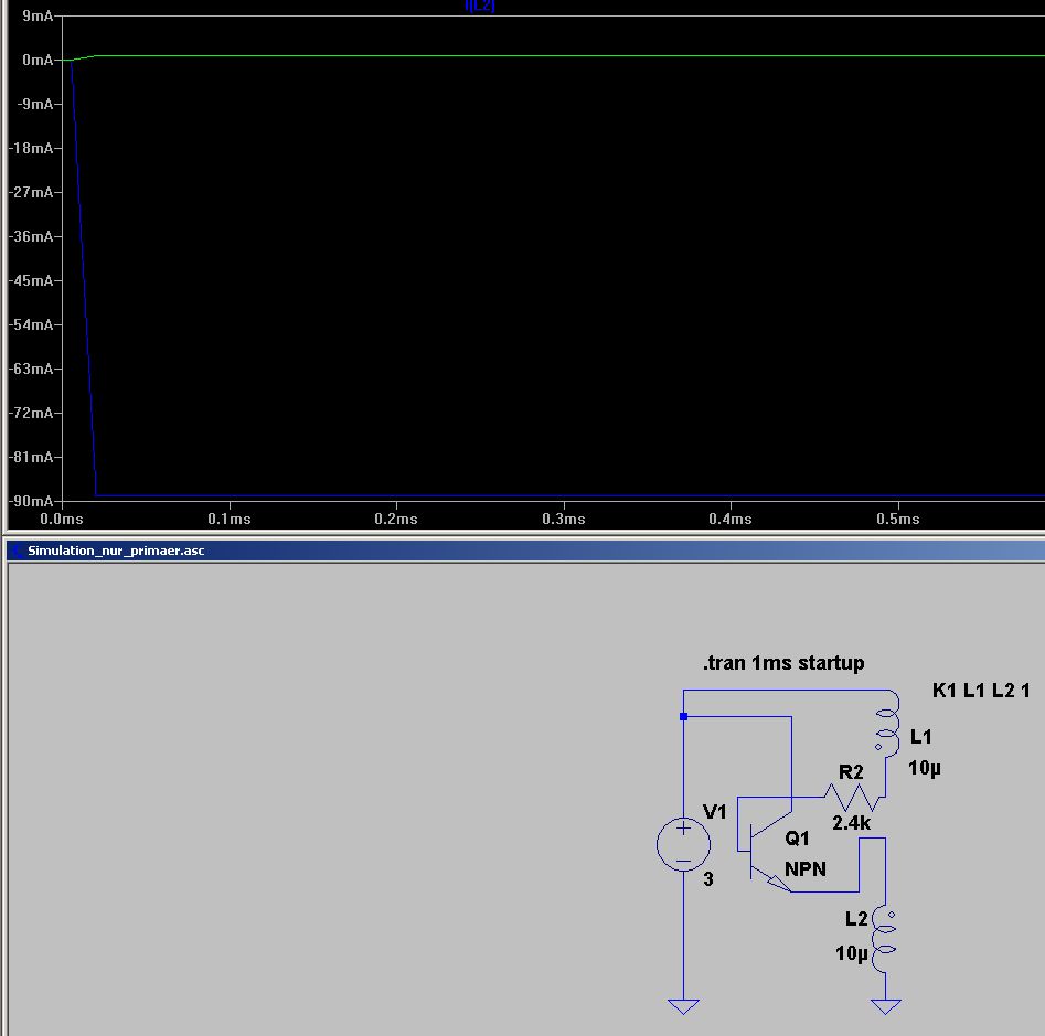

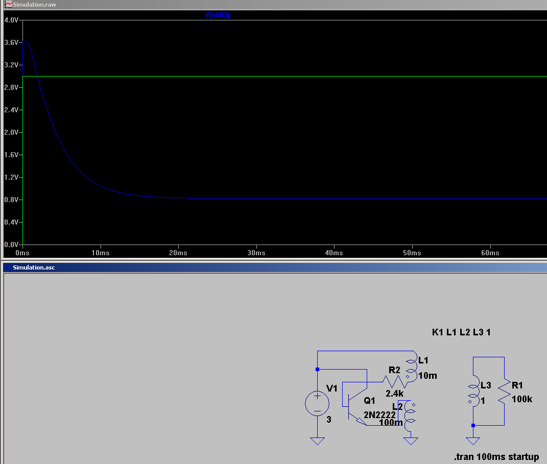

Gast #3290158
Hallo Otto,
die Induktivitäten habe ich mal angeglichen und auf einigermaßen
realistische Werte (denke ich) gesetzt.
Wegs dem Transistor habe ich schon verschiedenste probiert.
Wie du in dem angehängten Bild sehen kannst passiert folgendes:
1. Die Spannung soll 3V werden, startet aber bei 0V.
2. Gleichzeitig mit der steigenden Spannung erhöht sich der Stromfluss
durch die beiden Induktivitäten. Bei L1 (grün) führt das zu ca. 1 mA
Strom.
Bei L2 (blau) führt das zu ca. -90 mA Strom.
Je nach Transistor sind die Werte natürlich unterschiedlich, was aber
immer gleich bleibt ist die Tatsache dass der Strom der durch L2 fließt
scheinbar keinen Einfluss auf L1 hat.
Wo liegt der Fehler, weiß das jemand ?
Thomas
Gast #3290217
@Lothar:
Werde ich heute abend mal machen.
Ich dachte aber dass in LTSpice der gegengesetze Strom in L2 den
Stromfluss in L1 beeinflussen sollte.
Warum tut er das nicht ?
Das müsste doch vollkommen unabhängig vom Transistor sein, oder ?
Thomas
Gast #3291183
Übrigens hab ich noch nen kleinen Fehler drin, dass was ich für einen
2KV Varistor gehalten habe ist in Wirklichkeit ein 2KV Kondensator
'221K'.
Ich vermute der ist dazu da dass sich der Output Cap nicht über die
Sekundärspule entlädt, oder?
(da der Kondensator die Gleichspannung des Output Caps nicht durchlassen
wird, die Lade-Wechsel-Spannung aber ja schon...)
Thomas

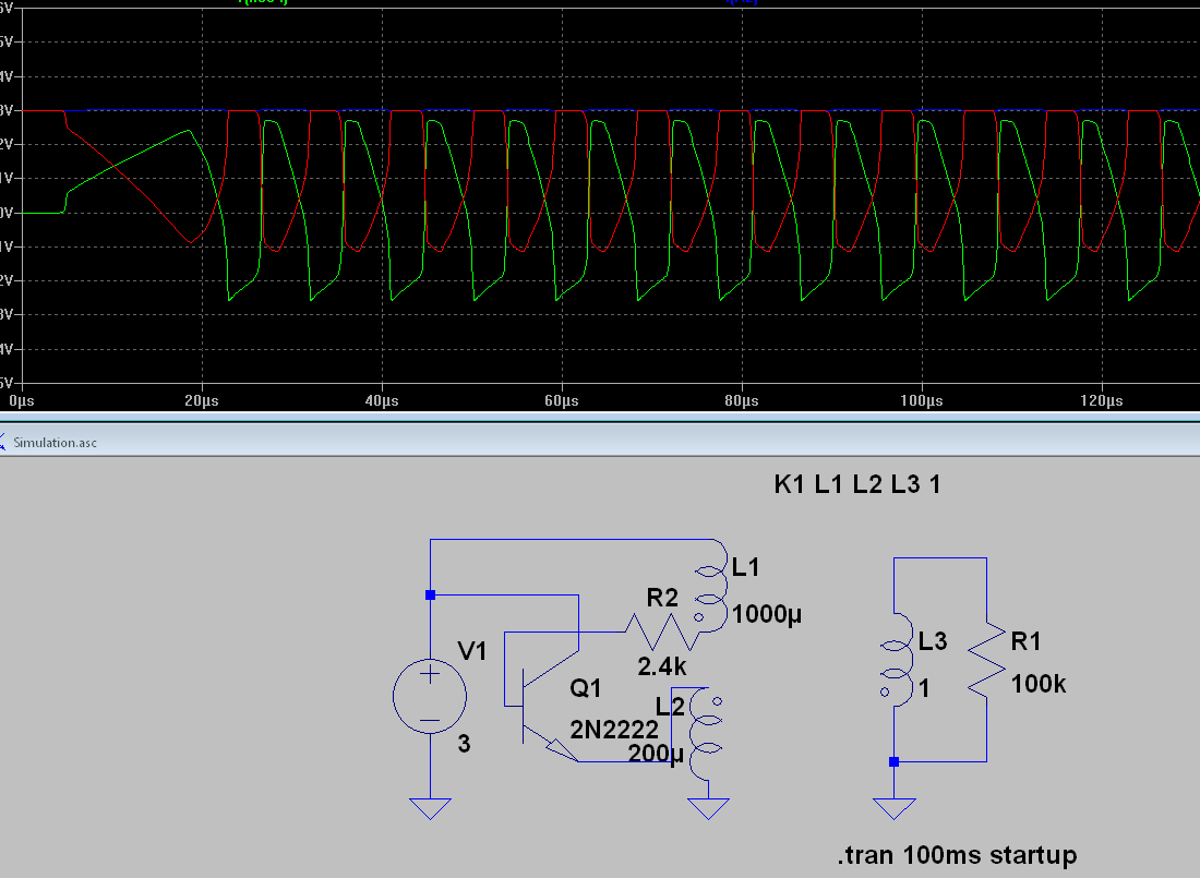

(Firma: matzetronics) #3291278
Das ist die klassische Spannungsverdopplerschaltung
(Greinacher/Villard). Diese kaskadiert die Spannungen an den
Ladekondensatoren und 'stapelt' sie übereinander.
http://de.wikipedia.org/wiki/Spannungsverdoppler
Villard ist die Einzelstufe mit 1 Kondensator und einer Diode,
Greinacher addiert dann die zweite Stufe.
Thomas schrieb:
> Gibts nen Grund warum LTSpice bei den veränderten Werten nicht schwingt
Lothar hat ja für die Rückkopplungswicklung eine hohe Induktivität
angesetzt und für die Lastwicklung eine niedrigere. Das muss auch so
sein, weil ja die Kollektorschaltung (wie oben erwähnt) eine
Spannungsverstärkung < 1 hat. Das Übertragungsverhältnis gleicht den
Spannungsverlust mehr als aus und deswegen schwingts dann.
Wenn du die Induktivität der Rückkopplungswicklung immer kleiner machst,
setzen die Schwingungen irgendwann aus.
#4219470
ich hoffe es stört niemanden, dass ich dieses alte Thema nochmal
ausgrabe.
Ich habe mir die Schaltung von Lothars Bild in LTSpice nachgebaut;
funktioniert ganz gut.
Verändere ich den Wert von R2 auf 0,5k ohm bekomme ich dadurch mehr
Ausgangsleistung.
Meine Fragen sind nun:
Wo wird das Fliegengitter angeschlossen? Parallel zu R1?
Bringt die Schaltung tatsächlich knapp 720V und 7,2 mA?
Mit freundlichen Grüßen
Manuel
