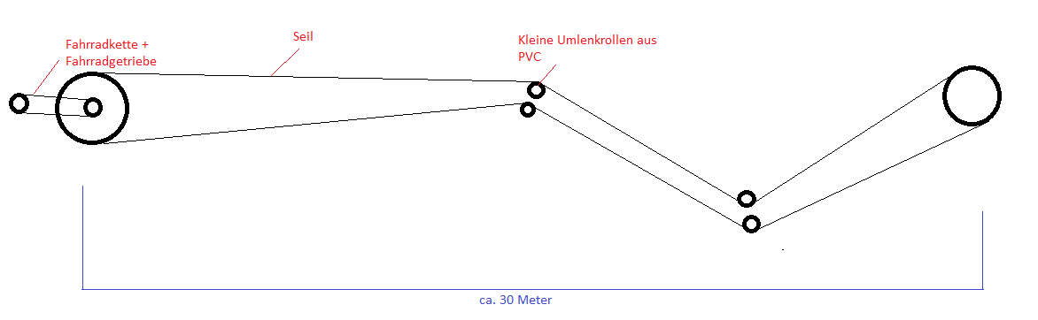

Für meinen Garten hätte ich gern eine kleine Art Seilbahn, die ca. 60
Meter Strecke zurücklegen muss. Also das Seil ist 60 Meter lang und auf
30 Meter Entfernung gespannt (hin und zurück) über insgesamt 4
Umlenkrollen (siehe Skizze). ich hoffe, dass ihr euch durch die Skizze
ein wenig vorstellen könnte, wie das ganze gedacht ist.
Aufbau:
Angetrieben wird die Seilbahn über eine Fahrradkette + Fahrradgetriebe.
Sprich auf dem Teil des Fahrradgetriebes wo früher das Hinterrad war,
ist jetzt das Seil der Seilbahn gespannt. Da wo früher die Pedale waren
sitzt jetzt der Motor.
Verwendeter Motor:
Also Motor habe ich gestern einen RB 35 mit Spitzendrehmoment von 2.23
Nm ausprobiert, da ich diesen noch da hatte. Lastdrehzahl 317 U/min laut
conrad.de. Übersetzung
18:1.(http://www.conrad.de/ce/de/product/233131/Modelcraft-Hochleistungsgetriebemotor-RB350018-2A723R-12-VDC-181?ref=searchDetail)

Der kleine 12 VDC Motor schafft es nicht, die Seilbahn anzutreiben. Klar
so ein Fahrradgetriebe hat an sich schon nicht gerade wenig Reibung,
aber ohne Seil funktioniert alles. Der Motor ist sogar etwas zu schnell,
weshalb ich schon an eine PWM Steuerung gedacht hatte, um ihn zu
"drosseln" da ich nicht noch mehr Getriebe haben wollte um die Drehzahl
zu reduzieren. Sobald ich aber das Seil spanne und der Motor nicht nur
das Fahrradgetriebe bewegen soll sondern auch noch das Sei ziehen muss
hört es leider auf.
Habt ihr evtl. einen Tipp, welchen Motor ich alternativ verwenden
könnte?
Es gibt ja bei Conrad noch andere Varianten des RB 35 bspw. mit 5.39 Nm
Spitzendrehmoment. Leider habe ich keine richtige Ahnung, wie ich
einschätzen soll, wie viel Drehmoment ich wirklich benötige.

Dein Motor macht ca. 300U/min.
Das Übersetzungsverhältnis der Kett ist ca. 1:3.
Der Umfang deiner Felge ist ca 2m.
Damit kommst du auf eine Seilgeschwindigkeit von ca. 300*3*2 =
1800m/min.
D.H. für die 30m braucht es ca. 1Sekunde.
Sportlich!

Danke für die Antworten:
Messens der benötigten Kraft:
-> ist schwierig da sich das Rad horizontal drehtl und nicht vertikal.
Ohne tüfteleien und Umbau ist es nicht möglich, Gewichte oder einen
Eimer Wasser ran zu hängen. Meine Einschätzung ist aber, dass ich keine
Kilo benötige, um das Teil zu drehen. Ich kann es mit meinem Zeigefinger
anschieben. Wären also um die 10N.

Ich würde sogar sagen dass dein Motor groß genug ist um die Bahn zu
treiben. Nur nicht mit 1800m/sec.
Kleine Gummirolle auf die Motorwelle und Reibradantrieb auf den Rand der
Felge und der Drops ist gelutscht!

ich habe jetzt mal eine kleine Umlenkrolle auf den Motor und dann direkt
über ein Seil an das Fahrrad-Rad. Der Motor schafft das ganze jetzt nur
ist es unheimlich langsam -.-
Habe mir noch Sielrollen unterschiedlicher größe besorgt und schaue mal,
ob ich eine Bessere Übersetzung hinbekomme. Ich vermute, dass ich mit
einem paar Sitzel (also eine Kette) nicht hinkommen werde, da die
Übersetzung nicht groß genug ist. Eine zweite Kette wäre dann sicher
denkbar aber vorher versuche ich es mit Seilrollen.
