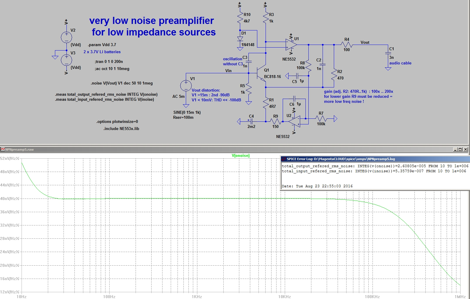

hallo LTSPICE Simulanten,
habe einen Vorverstärker für einen magn. Saitentonabnehmer mit einem
NE5532 gebaut. Das Teil rauscht mir zu stark, deshalb wollte ich
einen (oder mehrere parallele) NPN als Eingangsstufe davorsetzen.
Zunächst habe ich den NE5532 mit gain 40dB simuliert. Die Rauschdichte
der Ausg.spg. war 650 nV/sqrtHz, was dem Datenblatt entspricht. Dann 2
dieser amps parallel geschaltet, was 460 nV/sqrtHz ergab - also der
Theorie folgt.
Ziel war aber < 100nV/sqrt, weshalb ich mir die angehängte Schaltung mit
folgenden Vorgaben ausgedacht habe:
als Eingangsstufe einen NPN aus der Schublade (BC3xx, BD1xx, oder was
modernes (SMD) BC8xx). Der NE5532 soll ebenfalls bleiben. Der Betrieb
soll mit 2 LI-Akkus 3,7V erfolgen (damit die Stromversorgung nicht schon
zum Rauschproblem wird). Möglichst keine Kondensatoren im Signalpfad.
Letzteres habe ich nicht geschafft, aber es ist nur 1 Elko nach Masse
geblieben, der aber nur ca. 0,6V DC abkriegt und fast keine Wechselspg.
und nur ein paar mA Wechselstrom. Deshalb akzeptiere ich das mal trotz
Lebensdauer- und Klanggründen :-)
Die Simulation lieferte nach längerem rumprobieren mit der Topologie &
Dimensionierung schon gute Werte mit einem BC337-40. Auch konnte ich
durch Parallelschalten mehrerer BC337 das Rauschen erwartungsgemäß
reduzieren.
Dann habe ich weitere Trans. simuliert, von denen ich annahm, dass sie
wegen geringem Bulkwiderstand wenig rauschen und bin mit dem BC817
fündig geworden:
Schon mit 1 BC817 zeigt die Simulation 40nV/sqrtHz, also 0,4nV/sqrtHz
bezogen auf den Eingang !
Jetzt endlich zur Frage: ist das realistisch ?
Parallelschalten weiterer BC817 brachte KEINE Verbesserung, dh. andere
Komponenten (Widerstände?) dominieren jetzt anscheinend ???
Die Transienten- und AC-analyse zeigen beide sinnvolle Resultate,
so dass ich mir ziemlich sicher bin, keinen totalen Mist zu simulieren.
Was meint ihr ? Hab mal die LTSPICE dateien zum spielen mit angehängt

ich habe noch Probleme zum Verständnis der Schaltung. Soweit ich das
verstehe ist U2 als Servo tätig und sorgt für ein Vout ohne
Gleichanteil. Wie kommt es dann zur Aussage "for lower Gain R9 must be
reduced = more low freq noise"?
Ferner, auf C4 kannst Du bei einem Servo verzichten. R1 direkt auf GND
legen, R9 am Emitter von Q1 einspeisen.
Hier mein Servo.
Beitrag "Re: SNR mit Hobbyausstattung messen"
Und hier das Original mit Elko (auf Seite 1).
http://cds.linear.com/docs/en/datasheet/lt1115fa.pdf
mfg klaus

Wenn der Eingangswiderstand in der Simulation bei 100 mOhm, in der
Praxis aber eher bei 100 Ohm liegt, dann natürlich nicht.
100 Ohm rauschen schon mit 1,2 nV/sqrtHz.
Das Parallelschalten hat fast einzig den Zweck die Basisbahnwiderstände
paralell zu schalten. Wenn der Widerstand Deiner Quelle deutlich drüber
liegt, oder andere Komponenten einen großen Anteil haben, bringt
Parallelschalten nichts mehr.
Der Ruhestrom des Eingangstransistors sollte auf den Widerstand der
Quelle abgestimmt sein. Formel I_C= ( 25mV/R_ein ) * Wurzel(Beta).
hallo Klaus,
das mit R9 ist so gemeint: wenn ich weniger gain will muss ich R2
verkleinern. R9 wirf vom Servo-OPAs heruntergezogen um die -0.6V für den
Emitter zu erzeugen. Da der Servo wegen der geringen Betr.spg. von
+-3,7V nicht beliebig nach - ziehen kann, muss also R9 verkleinert
werden. Die Rauschspannung des Servo wird durch den Spannungsteiler
R9/ESR_C4 heruntergeteilt und in den 4.7R Emitterwid. eingekoppelt.
Deshalb steigt das Rauschen an, wenn man R9 verkleinert.
Das ist auch der Grund, warum ich den Elko nicht los werde:
Der ESR liegt im zig_mOhm Bereich. Wenn ich den direkt durch R1 ersetze,
wie du es vorgeschlagen hast, wird das Gesamtrauschen dramatisch hörer.
Davon abgesehen kann der Servo den riesigen Strom um an 4.7R die
benötigten -0.6V
zu generieren, nicht liefern. Wenn ich R1 vergrößere, so wie in deinem
Schaltplan, mach ich das Rauschen auch größer.
Knackpunkt ist halt, dass man an Basis und Emitter sehr niederohmig sein
muss um rauscharm zu sein, was nach einer niederohmigen UND rauscharmen
Quelle verlangt. Das krieg ich momentan leider nur mit dem fetten Elko
hin.
Versuche aber, mit einem 2. BC818 einen C-multiplier mit kleinem C zu
machen,
der vom Servo angesteuert wird. Melde mich am WE mit Resultaten.
Wenn das nicht klappt, fliegt der Sero wieder raus und ich kopple NACH
der Verstärkung das Signal über einen hochohmigeren RC-Hochpass aus,
weil das R-Rauschen dann vernachlässigbar ist - eben die Standardlösung.
Gruß u~

Elektrouwe schrieb:
> Meine Frage, ob die 0,4nV/sqrtHz für das BC817/818 model realistisch
> sind, hat aber immer noch niemand kommentiert.
Sehe ich anders
0.4nV/sqrtHz wären unter 10 Ohm.
Da kann irgendwas nicht stimmen.
Gruß Anja
Gast #4694927
> sind, hat aber immer noch niemand kommentiert. Das BC337-40 model
> rauscht jedenfalls deutlich mehr.
Zumindest hier http://ltwiki.org/index.php5?title=Standard.bjt ist für
den BC818-16 kein RB eingetragen, also 0. Diese Werte scheinen mir
sowieso die fragwürdigsten in den Modellen zu sein, wie auch im 2. Link
angemerkt.
> Werde wohl um Aufbauen & Messen nicht rumkommen.
Sehe auch mal den BD139 mit vor.
Gast #4694953
Mist, das erklärt alles, zB auch die wirkungslose Parallelschaltung :-)
...peinlich, dass ich das übersehen habe...
also doch das BC337-40 model. Jetzt kann ich auch ungestraft den
Spannungsteiler hochohmiger machen, da der Rbb wieder dominiert ( von
meiner realen Quelle ganz zu schweigen) und lande dann wieder bei einer
Standardschaltung. Viel simuliert, nix passiert...
Danke Joachim für den aufklärenden Abschluss !
ja, BD1xx hatte ich ja eingangs schon geschrieben.
