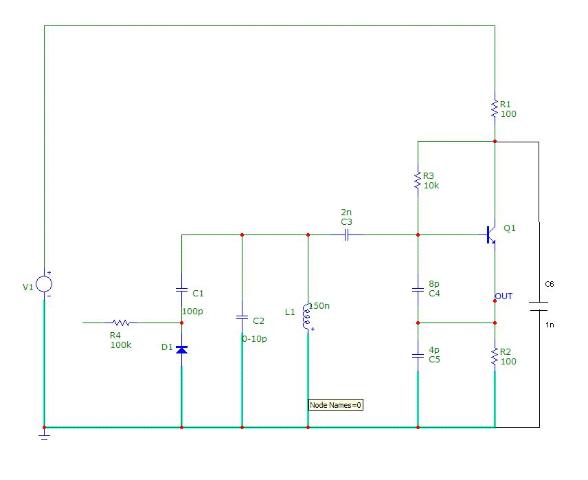

Soweit, so gut. Jetzt erweist sich der VCO als echter Stolperstein. Ich
hab mich für einen Clapp in Emitterschaltung entschieden. Ich hab
E-Technik jetzt nicht studiert, weswegen die Bauteilwerte nach Gefühl
und viel probieren "dimensioniert" worden sind. Jedenfalls schwingt der
Oszillator schön, aber auch bei meinem "besten" Versuch konnte ich
mithilfe einer Kapazitätsdiode nur einen Bereich von etwa 90-95MHz
abdecken. Darüber oder darunter schwingt er nicht mehr. Es liegt nicht
an den min. bzw. max. Kapazitätswerten der Diode (zumindest laut
Rechnung nicht). Ich weiß nach dem 34. Versuch einfach nicht mehr was
ich noch ausprobieren könnte.
Das bringt mich zu der Frage ob jemand eine Schaltung für mich hat, oder
noch besser ob mir jemand sagen kann wie ich das selber ausrechnen kann.
Also ein VCO von 88-108MHz.
Was ich noch gerne wissen würde: Wie gehen professionelle Ingineure da
ran, wenn sie diskret einen spannungsgesteuerten Oszillator bauen
müssten? Ich meine die machen sich doch bestimmt Vorgaben
(Frequenzbereich, Phasenrauschen, Themperaturkompensation). Aber wie
gehts dann weiter? Nach welchen Kriterien wählen sie z.B. die
Grundschaltung aus? Für mich währe Hartley genausogut wie Clapp. Ich hab
mich halt einfach für eine entschieden. Und wie werden dann die Bauteile
dimensioniert? Ich meine jetzt nicht wie man die Frequenz des
Schwingkreises aus L und C berechnet. Wobei ich auch hier nicht wirklich
weis was ich da mache (laut Schwingkreisformel könnte ich ja auch mit
1mH 400MHz erzeugen).
Fragen über Fragen. Ich hoffe es kann jemand ein wenig Licht ins Dunkel
bringen :)

Am besten erstmal mit dem Taschenrechner. Setze die max. Kapazität der
Diode in die Thomson'sche Schwingkreisformel ein und berechne die
Induktivität für 87,5 Mhz (+ZF, meistens 10,7Mhz), also für 98,2 Mhz.
Mach das gleiche für 108+10,7Mhz und nimm diesmal die min. Kapazität der
Diode.
Jetzt weisst du, ob du parallel zur Kapadiode noch mehr C's schalten
musst, um den Bereich einzuengen. Der Idealfall ist nun, wenn die
Induktivität sich nicht mehr ändert zwischen den Bandgrenzen und du mit
dem Bereich der Kapadiode das ganze Band überstreichst.
Oft sind Kapazitätsdioden auch für einen sehr weiten Spannungsbereich
gebaut. Wenn du also den DC/DC Wandler auf 33 Volt sparen möchtest,
berechne mit den Kapazitätswerten für z.B. 12 Volt am oberen Bandende.

Da ich die Kapdiode aus einem alten Radio ausgebaut habe und auch kein
Datenblatt dazu gefunden habe, kann ich den Wert nur schätzen. Wenn ich
die Diodenspannung um 4V verändere, ändert sich die Frequenz um 5MHz.
Zuviel oder zuwenig Kapdiodenspannung lässt den Oszillator nicht mehr
schwingen. Deswegen gehe ich mal davon aus das die Kapazität der Diode
nicht mein "Flaschenhals" ist, sondern eher das dann unangepasste
Rückkopplungsnetzwerk.
Was nebenbei vielleicht noch ganz interessant ist: Ich probierte am
Anfang mit normalen Dioden rum. Die ganz kleinen im Glaskörper hatten
viel zu wenig Kapazität, und die großen (DO41) gingen gar nicht. Zuviele
Verluste? Ich weis es nicht.

Jedenfalls dachte ich, poste ich mal meine Schaltung, vielleicht kann
mir ja jemand ein paar Tipps geben.
-D1, C1, C2, C4, C5 und L1 bilden den Schwingkreis
-C3 trennt L1 von Gleichspannung
-R1, R3 und C6 dienen zum Einstellen des Arbeitspunktes
-Es ist quasi ein Transistorverstärker in Kollektorschaltung. Damit
keine Spannungsverstärkung. Deswegen "transformieren" C4 und C5 die
Spannung hoch.
C4 und C5 sind deshalb so klein damit die Frequenz hauptsächlich von der
Kapdiode abhängt.
Ist das alles soweit richtig?

Hmm.. C4 und C5 vertauscht und R2 zu niederohmig?
Hab ich heut bloß schon zuviel Rotwein intus? Mir sieht diese Schaltung
eher aus wie ein Colpitts. Beim Clapp war doch C und L in Reihe..oder?
Also, wenn du nen Weitbereichs-VCO bauen willst, dann ist der Hartley
das Richtige, denn dort ist die Spule angezapft und du kannst das C
allein aus der C-Diode machen. Ansonsten ist der Colpitts sicherlich das
Passende, denn so breit ist der UKW-Bereich ja nicht.
Wahrscheinlich taugt deine ausgelötete C-Diode nix. Ersetze sie mal
gegen eine Doppeldiode, also als C in Reihe, gleichspannungsmäßig
parallel. Also C2 weglassen, C1 gegen zweite Hälfte der Doppeldiode
ersetzen.

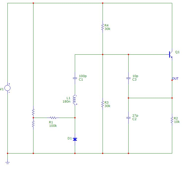

> Mir sieht diese Schaltung eher aus wie ein Colpitts.
Dito.
> R2 zu niederohmig
der bedämpft mit 100 Ohm den Schwingkreis zu sehr, das ist die
Hauptursache.
Ich versteh das so, dass der Abstimmbereich vermutlich reichen würde,
jedoch die Schwingung vorher abreisst. Dies war auch in der Simulation
der Fall, mit den geänderten Werten schwingts von 3 bis > 10 Volt
Betriebsspannung. Die Abstimmspannung sollte nicht viel kleiner als 2
Volt werden.
C3 muss so klein werden, sonst neigt die Schaltung zu
Pendelschwingungen.
> nen Weitbereichs-VCO bauen willst, dann der Hartley
C4 und C5 grenzen den Abstimmbereich ein, die entfallen beim Hartley
