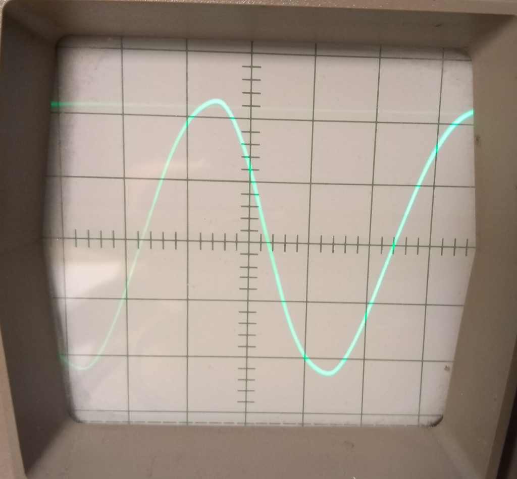

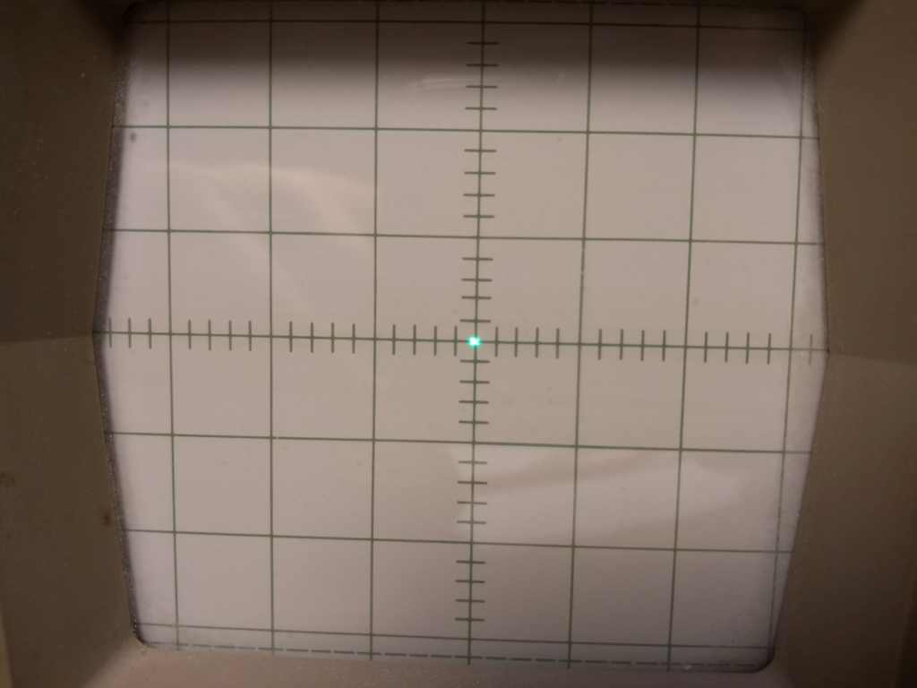

ich habe hier ein Hameg HM-103, ein kleines Einkanaloszi mit einem
merkwürdigen Fehler:
Der Leuchtfleck auf der CRT ist ein ca. 0,3 Div. langer horizontaler
Strich.
Auch scheint das Blanking nicht (richtig) zu funktionieren, da man den
rücklaufenden(?) Strahl sieht. Auf der linken Seite sieht man, wenn man
das Bild verschiebt, einen Balken mit Strichbreite in Höhe der
Signalspannung.
Die Versorgungsspannungen stimmen, die X-Rampe ist scheint OK, der
Unblanking-Pulse ist vorhanden...
Ich komme einfach nicht drauf, wo der Fehler liegt.
Hatte jemand schon ein ähnliches Problem und konnte es erfolgreich
beseitigen?

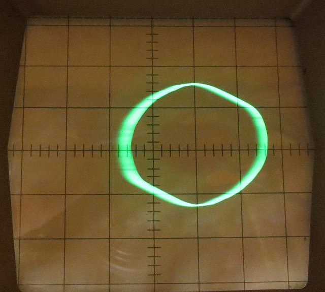

Überlegung: Wenn 50Hz-Ripple die X-Ablenkung moduliert, müsste die
Anzeige im Komponententestmodus, welcher mit 8,2V(AC) gespeist wird, ein
welliges Bild (ohne Strich) anzeigen, oder?

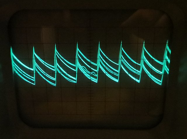

Sehe ich das richtig, dass ich das nur an der Kathode machen kann?
Wie auf Seite 31 des Manuals "Check of the Unblanking Pulse on ChP K"
beschrieben, habe ich mit einem 4,7nF 2kV Kondensator und 1:10 Tastkopf
an ChP K oszilloskopiert. Von den 33Vpp war da nichts zu sehen. Das
angehängte Bild wurde bei 100mV/Div (inkl. Tastkopf) gemacht.
Werde mal die Unblankingstufe auf der Hochspannungsseite überprüfen.

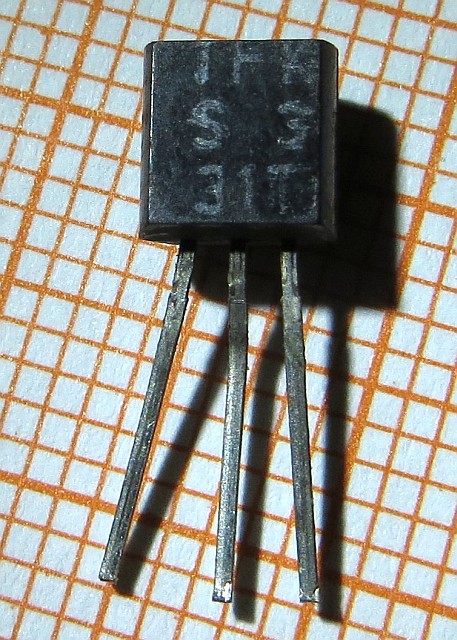

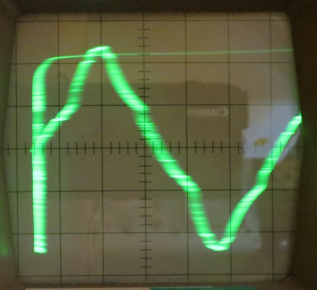

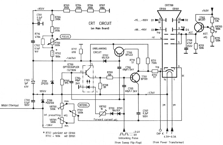

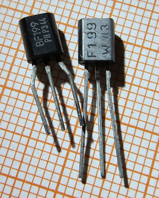

Ich habe den Auszug aus dem Schaltplan mal angehängt. T701 (BF199) war
durch, zwischen E,C und B unter 0,1V Durchlassspannung. Mit einem neuen
BF199 gibt es schon deutlich mehr an ChP K zu messen. Das Bild wurde mit
1V/Div aufgenommen. Zu den 33Vpp reicht es aber noch nicht.
Leider habe ich auch keine Möglichkeit über 1kV DC zu messen.
T700 ist OK, jedoch im Schaltplan ein BF440, eingebaut ein "S 3 31T"...

Was lange währt, wird endlich gut.. naja nicht alles aber immerhin ein
Teilerfolg: Der Strich lässt sich wieder zu einem Punkt Fokussieren!
Der Schaltungsteil für den Astigmatismus war defekt!
T702 war zwischen Kollektor und Emitter niederohmig durchlegiert
(Verbaut: BF422). Zur Basis konnte aber immer noch die Diodenstrecke
gemessen werden. Das hatte zur Folge, dass an den Astigmatismus-Pins der
CRT 130 V anliegen und ein Strich angezeigt wird. Außerdem war das
100kOhm Poti fehlerhaft, Maximalwiderstand waren nur noch 60kOhm. Der
Transistor wurde durch einen 2N3440 ersetzt, das Poti durch einen
Trimmer da beides gerade verfügbar war.
Jetzt kann der Strahl zu einem Punkt mit ca. 1/10 Div. größe Fokussiert
werden, die Spannung für den Astigmatismus beträgt bei optimaler
Einstellung 80V an der CRT.
Strahlrücklaufunterdrückung und Trigger funktionieren noch immer nicht
richtig, werden aber für die Anwendung als Vektordisplay auch nicht
gebraucht.

hab hier ebenfalls ein HM103, bei dem das Blanking defekt war.
Die Transistoren BF199 BF440, Der Optokoppler waren defekt -
Ausgetauscht.
ACHTUNG: Hochspannung!!! Vorsicht!
Nach Austausch der HL konnte man den Blanking Impulse am der Kathode
messen, allerdings viel zu niedrig - nur ca 16V. (2tes Scope über 2ten
Trenntrafo).
Jetzt hab ich die Spannung über der z-Diode Z701 gemessen - auch nur ca.
16V, viel zu gering. Z-Diode Ausgetauscht -> läuft wider.
Gruß Guido
