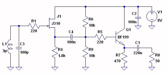

Wird ein JFet als Vorverstärker verwendet, kann das Gate direkt mit dem
heißen Ende des Schwingkreises verbunden werden. Eine Anzapfung wird
dann überflüssig.

Die Idee mit dem FET direkt am heißen Ende gefällt mir vom Prinzip gut.
Wie hoch ist denn dabei die Übersteuerungsgefahr?
Und wie muss der FET hierbei beschaltet werden? (BF245A?) Kann er über
einen Source-Widerstand 50 Ohm liefern?

Im Prinzip kannst du die Schaltung der Mini-Whip verwenden.
http://radioaficion.com/cms/pa0rdt-mini-whip/
Der Schwingkreis wird über einen kleinen Kondensator 1-10nF an das Gate
angekoppelt. Falls du den Verstärker nicht fernspeisen möchtest, kannst
du die Induktivität 470µH weglassen und die Betriebsspannung oben direkt
einspeisen.
Die Gefahr der Übersteuerung ist nicht sehr groß, da das Ausgangssignal
einer Antenne mit kleinen Abmessungen nicht gerade riesig ist. Außerdem
reduziert sich das Frequenzgemisch schon durch die Selektivität der
Antenne.
Gruß, Bernd
Ein BF548C als Emitterfolger könnte funktionieren, ebenso ein BF199 von
CEDIL. Die BF199 von anderen Herstellern halten jedoch teilweise nur
25mA Emitterstrom aus.
Mein BF199 kann max. 25mA.
Sind US-Typen PN2222A oder 2N2222 besser als BC548C?
Für einen 9V-Block sind 50mA viel Holz. Muss man die für 50 Ohm
unbedingt investieren? Die Koaxkabel-Länge liegt unter 50cm, der
RX-Eingang hat 50 Ohm.
Für die Verwendung mit einem abgestimmten Eingangskreis muss die
Schaltung nicht mit so viel Drain- bzw. Kollektorstrom laufen. Die
Biasschaltung am JFET kann komplett weg und der Basisspannungsteiler am
NPN-Transistor auf eine Emitterspannung von ein paar Volt dimensioniert
werden. Dann kann man auch mit der Betriebsspannung runter gehen.
Die 1M-Widerstände bilden einen Spannungsteiler, der die halbe
Betriebsspannung über 1M ans Gate legt. Dadurch steigt der Drainstrom
und der Transistor wird übersteuerungsfester. Für die Anwendung mit
einem abgestimmten Vorkreis braucht man das nicht, die Widerstände
können alle weg und die Spule sorgt für den Gleichstrompfad nach Masse.
Über den Sourcewiderstand wird die Stromaufnahme eingestellt.
Für eine 9V Batterie schlage ich folgende Auslegung vor. Der
Stromverbrauch beträgt ca. 7mA.
Falls die Schaltung schwingt, müssen R1 und R5 erhöht werden.

Danke B e r n d W. für den Stromlaufplan! Es tut mir leid, dass ich
jetzt erst die Li-Ion-Akku-Zelle 3.7V ins Spiel bringe. Könnte der
Stromlaufplan auch mit 3,7V funktionieren? Oder ist diese Spannung für
so ein Projekt einfach zu klein?
> Li-Ion-Akku-Zelle 3.7V/2200mA (18650). Davon habe ich einige
3,7V sind für den Fet am unteren Limit, am Sourcewiderstand fallen schon
mehr als 2,5V ab. Nimm doch zwei der Li-Ion-Akkus in Reihe, dann sind es
7,4V. Damit sollte die Schaltung gut funktionieren.

Dieser Schaltungsentwurf hat auf Anhieb funktioniert
https://www.mikrocontroller.net/attachment/384905/Loop_Preamp.jpg
Vielen Dank Bernd!!!
