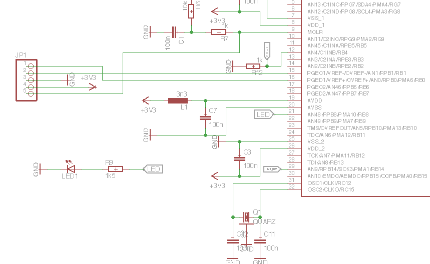

Hey Leute,
Ich habe ein Problem mit meiner Software. Ich glaube auf jeden Fall das
die Verbindung zum PIC32EMZ1024EFK064 passt, da ich eine Verbindung über
den ICD3 habe.
Ich habe noch nie PIC programmiert und würde gerne die LED auf der
Abbildung zum Leuten bringen.
Ich programmiere mit MPLAB v3.50.
Mein derzeitige Source Code mit Configutation Bits lautet:

Danke Leute für eure Hilfe.
LG David
#4865246
MPLAB oder MPLABX?
Bei mir läuft folgende Konfig auf einem PIC32MZ2048EFM:
Klingeln tun die eigentlich nie ... ;-)
Jobst
Gast #4865598
du musst auf jeden Fall noch den Pin von analog auf digital schalten
-> (ADPCFG Register für AN48 auf 1)
und eventuell noch den Parallel Master Port deaktivieren :)
-> (_PMPEN=0;)
