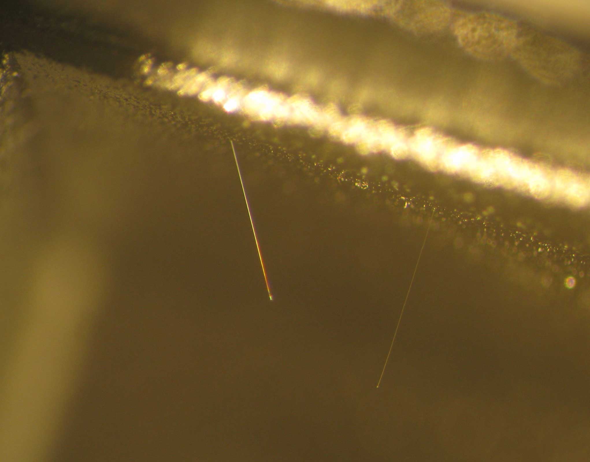

Roth schrieb:
> Und wieso kann tote Materie überhaupt "Fäden" wachsen lassen?
> Für mich ist das fast ein Mysterium ...
Dann schau mal hier:
https://upload.wikimedia.org/wikipedia/commons/4/49/Zinc_whiskers.jpg
Persönliche Seite #5575444
Hallo Faulpelz.
Faulpelz schrieb:
> Bernd W. schrieb:
>> weil es nur Lötverbindungen oder überhaupt Verzinnte oder Teile aus
>> Zinn betrifft, die aus sehr reinem Zinn sind.
> Das liest sich aber hier genau anders rum:
> "Weiterhin muss bei der Whiskerbildung bei einer Lotlegierung der
> Zinnanteil betrachtet werden. Wenn der Zinnanteil der Legierung kleiner
> als 70 Prozent ist, tritt der Effekt des Whiskerwachstums nicht auf."
> https://de.wikipedia.org/wiki/Whisker_(Kristallographie)#Whiskerwachstum
Ich hatte meine Info von hier:
https://nepp.nasa.gov/whisker/background/index.htm
Dort ""Hair-like" Crystalline structures that May Grow from mostly pure
Tin (or Zinc) Finished Surfaces."
Hängt vieleicht auch an der Interpretation von "mostly pure". Es könnten
auch reine Stellen in einer mehrphasigen Legierung gemeint sein.
Von https://nepp.nasa.gov/whisker/background/index.htm

An bleifreien Lötstellen habe ich das auch noch nicht gesehen, aber mal
länger nach einem (sporadisch auftretenden) Fehler gesucht an einer
verzinnten Abdeckung eines Steckverbinders.
Anbei ein selbst aufgenommenes Foto - so sehen schöne Whisker aus.
Fehler war nach Auskunft des Herstellers der Abdeckung wohl ein
fehlerhafter Aufbau der Verzinnung, irgend eine galvanische
Zwischenschicht wurde vergessen. Ich kenne mich da nicht so aus ....
Gast #5575642
Ja, Verzinnung von Bauteilen dürfte die einzige Stelle sein, wo man
reines Zinn antreffen wird. Und vielleicht bei verzinnten Leiterplatten.
Lötzinn ist legiert. Angeblich gibts das Problem da nicht. Bin aber kein
Experte.
Schönes Foto, und danke fürs hier reinstellen :-)

Gast #5577701
Bernd W. schrieb:
> Das mit den "Thin whiskers" war halt mal ein Hype. vermutlich aus
> rhetorischen Gründen, weil zwar, in den Situationen, ein sehr
> ernsthaftes Problem, das auch nachvollziehbar war, aber auch ein
> exotisches, was kaum jemanden betraf.
Doch Verkürzung der Kriechstrecke und dadurch Gefahr von
Funktionsstörungen durch Überschläge betrifft jeden der fliegt und sonst
wie von Elektronik abhängig ist, die geringem Luftdruck ausgesetzt ist.
https://www.aviationtoday.com/2012/07/01/system-design-death-by-tin-whiskers/
In dem Text wird auch ein Problem von Toyata-Autos 2011 berichtet, das
auf whiskers im Pedal-Sensor zurückgeführt wurde.
Whiskers ist mitnichten ein rein rhetorisches Exotenproblem.

Persönliche Seite #5578344
Hallo C. A. Rotwang.
Jaja, aber es gibt halt nur wenige, die so etwas Entwickeln. Und die
legieren ihr Lötsinn passend, oder arbeiten mit Überzügen und was da
sonst noch für Tricks üblich sind.
Auch an den sicherkeitskritischen Stellen der KFZ Elektronik entwickeln
nur wenige.
Wenn Du es auf Enduser beziehst magst Du recht haben, aber insgesammt in
der Entwicklung ist das schon ein recht exotischer Bereich, mit dem nur
wenige zu tun haben.
