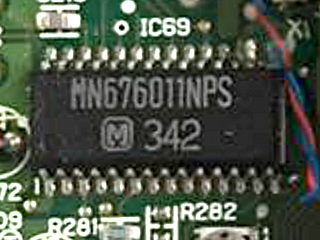

Für ein Umbauprojekt eines Videomischpultes (PAL -> NTSC) suche ich den
abgebildeten Chip. Es ist ein
Panasonic MN676011NPS
und wird in NTSC-Varianten div. Panasonic Digital-Mischpule (AVE 5, AVE
7, ...) verbaut. Wer einen solchen Chip hat, oder weiss wo man ihn
beziehen kann möge sich doch bitte hier melden (oder direkt per PN)!
Ich suche schon eine ganze Weile danach, aber es scheint als wäre der
hier in Europa, bzw. Deutschland nicht erhältlich. Vermutlich wurde er
von Panasonic auch nie in den Markt gebracht sondern nur selbst verbaut.
Die Funktion des Chips ist eigentlich klar (Datenblatt gibt frei zum
Download, daher habe ich es hier nochmal angehangen) und evtl. kennt
auch jemand einen Ersatztyp dafür?
Selbst wenn man eine kleine Adapterplatine dafür einbauen müsste da
anderes Gehäuse oder Pinbelegung, wäre das kein Problem.
Ich brauche in der Tat nun einen einzigen Chip.

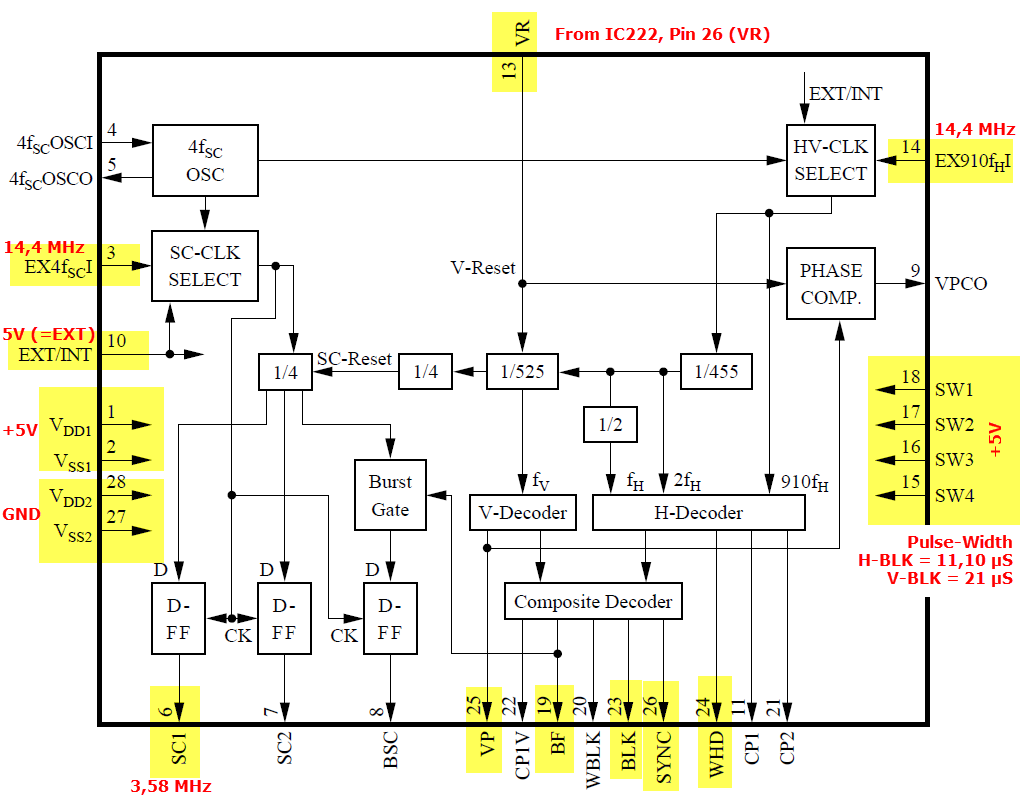

Auf der Suche nach einem möglichen Ersatz für den MN676011NDS habe ich
mir mal die beschalteten Pins im Blockschaltbild markiert.
26 = SYNC = Composite synchronizing signal
25 = VP = Vertical synchronizing signal output (width: 3H)
24 = WHD = Wide HD signal. Preblanking signal with pulse width of 9.71
μs
23 = BLK = Composite blanking signal = H-BLK = 11,10 µS
19 = BF = Gate signal for color subcarrier frequencies. The pulse width
is 2.51 μs with the vertical interval (9H) dropped out.
14 = EX910fHI = External 910fH (14.31818 MHz) input for horizontal and
vertical synchronizing signals.
13 = VR = Falling edge input resets the leading edge of the vertical
synchronizing signal (VP). The pin includes a built-in pull-up resistor.
10 = EXT/INT = +5V (H) = use external synchronization source
 6 = SC1 = fsc (R-Y) Color subcarrier frequency signal (3.58 MHz) formed
by dividing the crystal oscillator signal (4fSC) by four.
 3 = EX4fSCI = Color subcarrier frequency (4fSC=14.31818 MHz) input
Nun bräuchte ich eine Liste verfügbarer (gängiger) ICs diesen Typs. Da
das ja alles Standard NTSC ist, sollte es hoffentlich viele ICs geben
die genau diese Signale aus 4fsc erzeugen. Der Sony CSD127M könnte das,
ist aber auch so ein Exot den man am Markt nicht bekommt.
Vielleicht hat ja einer ne Idee oder Tipp für nen Chip? :-)
Fällt so unter die Kategorie "Synchronizing Signal Generator for Video
Camera" oder "NTSC Color Camera Synchronizing Signal Generator LSI"
