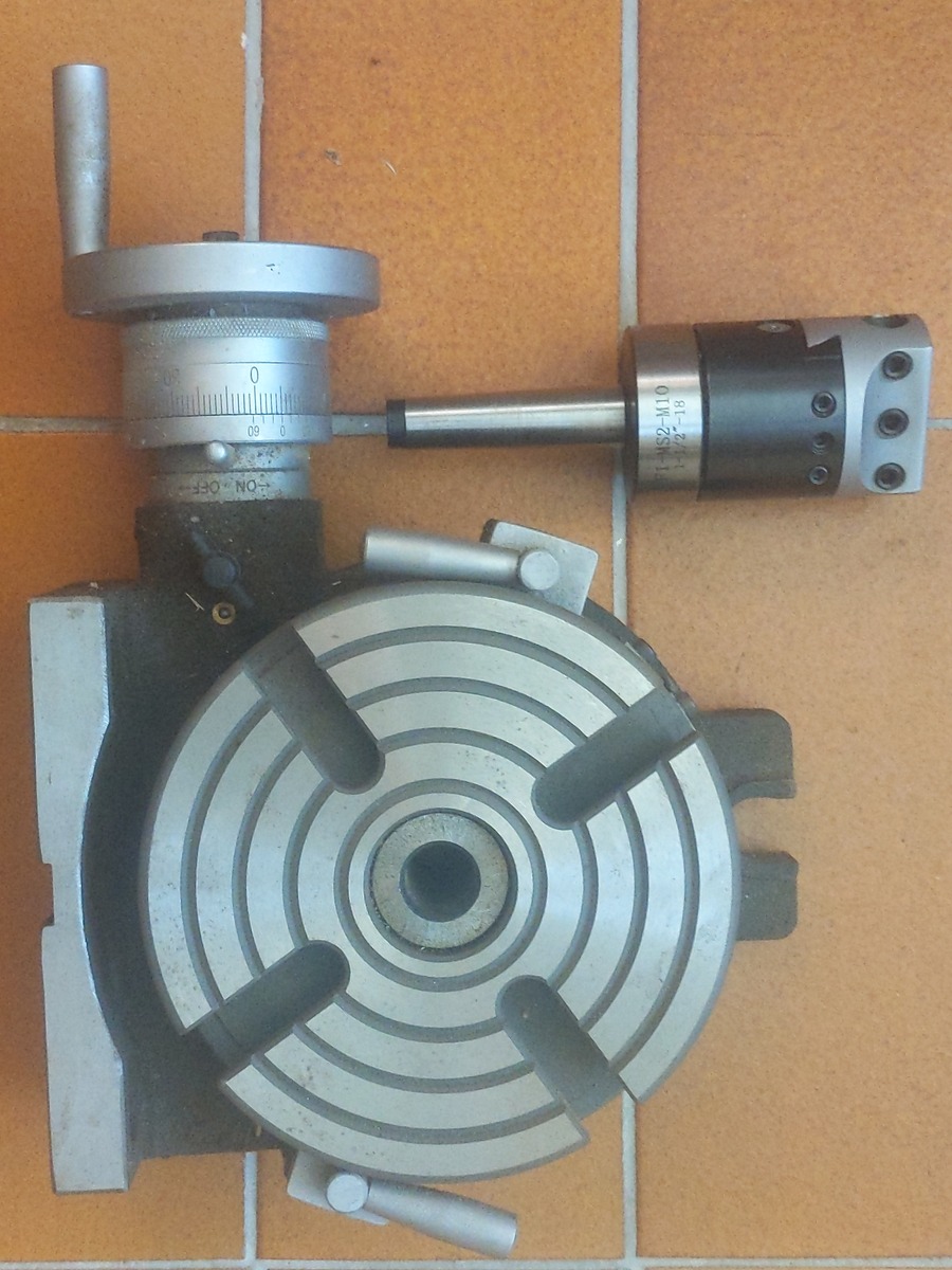

#7746798
Stefan M. schrieb:
CNC brauche ich für meine Arbeiten sicher nicht.
Manuell verfährst du eine Fräse nicht um ein Sub-D oder kreisrundes grosses Loch in eine Frontplatte zu fräsen.
Auch bekommst du die Aussenkontur einer 19" Frontplatte nicht gefräst wenn die Maschine nur 310 x 100 verfährt und nicht mal aufgespannt wenn der Tisch nur 40 breit ist.
#7746971
Michael B. schrieb:
Dein Name ist Programm! Schon mal was von einem sog. Rundtisch oder einem Ausdrehkopf gehört. Selbstverständlich überfräse ich die Schnittkante einer solchen Frontplatte auf meiner Fräse. Auch ein Sub-Durchbruch ist kein wirkliches Problem, alles schon gemacht. Davon mal abgesehen: Was glaubst du wie in der prä CNC Ära gearbeitet worden ist bzw. was da beeindruckendes gefräst worden ist.
Mach mal ne entsprechende Lehre oder informiere dich, dann laberst du auch nicht so viel.

#7747221
Stefan M. schrieb:
Das glaube ich. Leß mal richtig um was es geht. "Ein großes Loch ..." sowas kann man mit Ausdrehkopf, Lochsäge, Rundtisch machen. Jetzt staunst du!
Als bekennender Boomer und gelernter Maschinenschlosser kenne ich die Werkzeuge natürlich und habe dereinst auch viel damit gearbeitet.
Mit einem Rundtisch kann man runde Löcher fräsen, klar. Aber, selbst für Teifrontplatten für Baugruppenträger benötigt man eine Fräse mit ausreichend Ausladung und einen entsprechenden Rundtisch auf dem man die Frontplatten auch spannen kann. Hier wird aber über Maschinen aus dem Miniaturwunderland diskutiert. Auch dürfte ein passender Rundtisch teuer sein. (Ich hatte ursprünglich an "echte" 19" Frontplatten gedacht der TO meinte aber Teilfrontplatten, er hat sich missverständlich ausgedrückt)
Der Ausdrehkopf wird üblicherweise zum Ausdrehen bestehender, etwas kleinerer, Löcher benutzt. Mit einigen Ausführungen und geeigneten Meißeln könnte man dünne Bleche bohren. Der Spaß kostet und geht nur auf der (einigermaßen erwachsenen und stabilen) Fräse
Für größere Löcher in Bleche sei der Kreisschneider Liliput empfohlen, damit macht man auf der Ständerbohrmaschine (oder Fräse) einwandfreie Löcher beliebigen Durchmessers. https://www.hoffmann-group.com/DE/de/hom/p/119500-LILIPUT
Sehr bewährt haben sich hier die hartmetallbestückten Alfra Lochsägen, damit ist man allerdings nicht so flexibel was den Durchmesser betrifft. Für Alu dürften es auch die Bimetall Lochsägen tun, habe ich keine Erfahrung mit.
Die Frage ist einfach, wie immer, ob es sich lohnt teures Werkzeug und Maschinen anzuschaffen wo es heute Dienstleister gibt die bezahlbar Profiqualität liefern. (Schreibt jemand der diese einfache Erkenntnis grundsätzlich und hartnäckig ignoriert....)

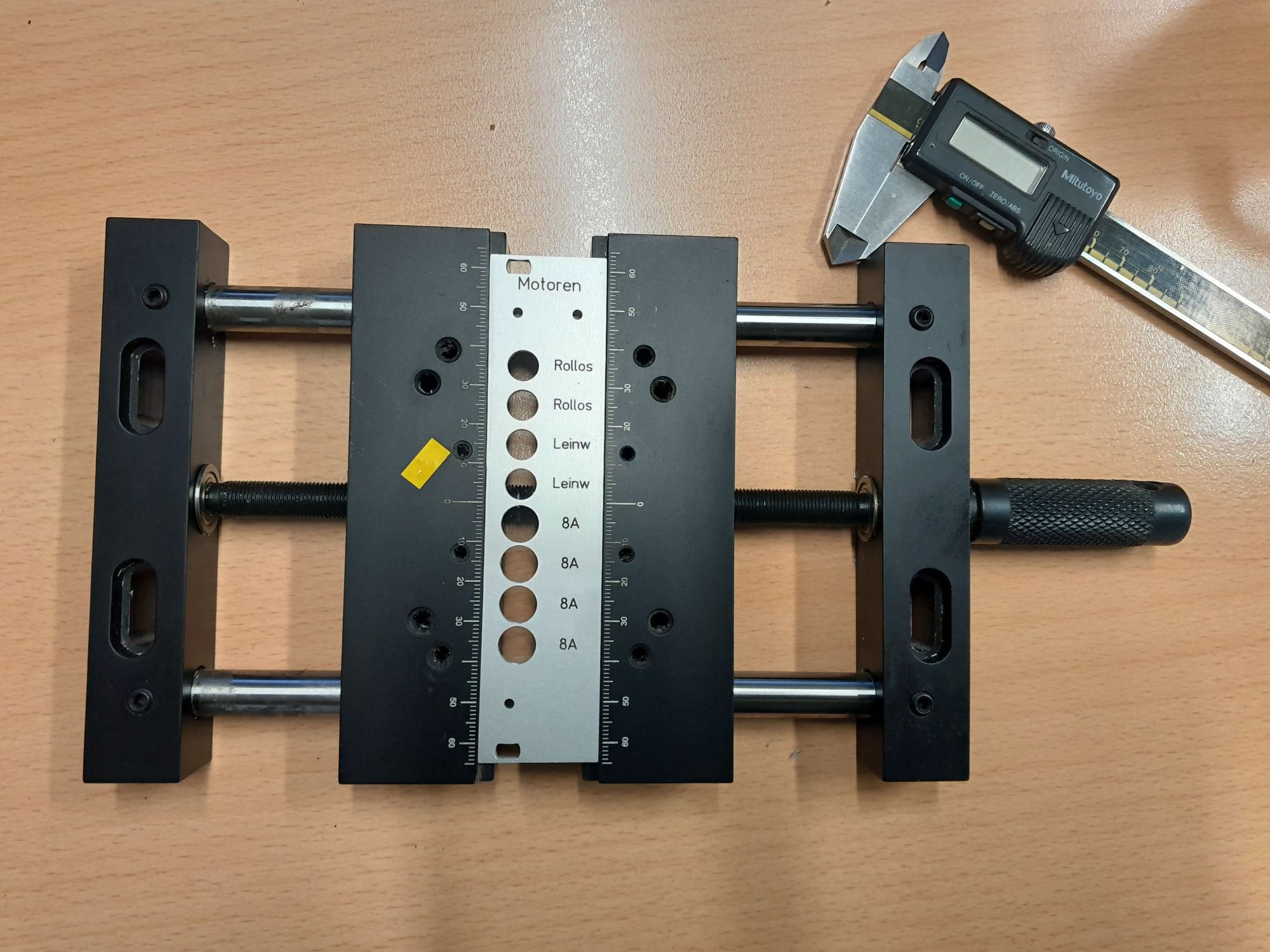

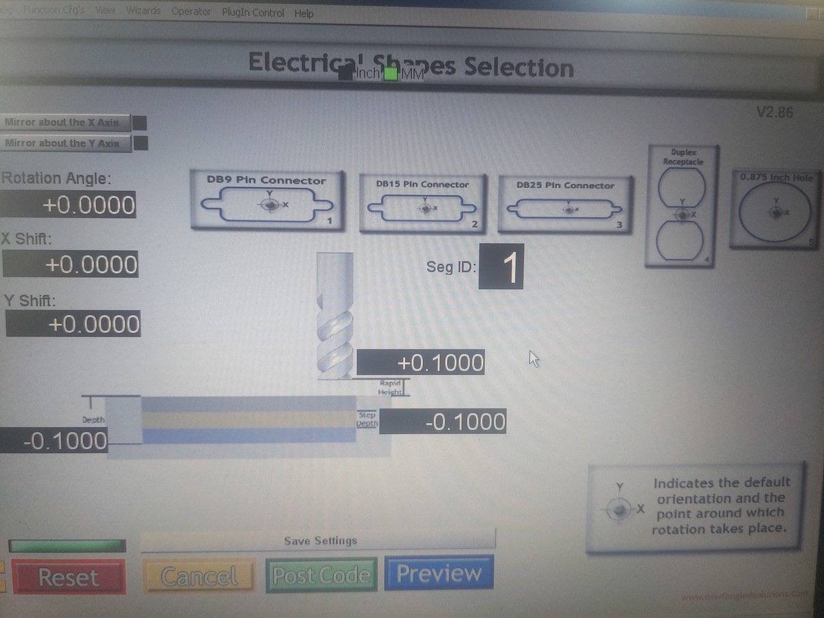

Ich wusste, dass du dich drückst, so sind die Pöbler immer.
Eine Frontplatte passt nicht auf einen Rundtisch unter eine FF500, das haben dir schon 2 Leute gesagt, du hast sogar einen Link auf den Rundtisch erhalten.
Das muss man schon (wenn man CNC für unnötig hält, wie du) mit den X/Y Handkurbel machen, und das kriegt weder der TO noch du hin, auch wenn du lauthals rumblökend das Gegenteil behauptest.
Und wozu photographiert man, wenn du zu inkompetent bist, zu erkennen was darauf abgebildet ist.
#7747460
Michael B. schrieb:
Stefan M. schrieb:
Dummschwätzer bist du selbst
Du kannst deinen eigenen geschriebenen Müll nicht verstehen den ich vorher zitiert habe. Nochmal für dich: Ein "Großes Loch" kann man auf einer konventionellen Fräsmaschine auf unterschiedlichste Arten herstellen:
  • Rundtisch
  • Kernbohrer
  • Lochsäge
  • Ausdrehkopf
Dazu Braucht es definitiv keine NC Maschine - kapiert? Ist ja nicht schwer oder?
Ein Durchbruch zu Montage eines Sub D-Steckers kann auch ein Rechteckprofil darstellen - Schwer zu verstehen? Für dich sicher. Einen "Kreis" kurbelt man nicht von Hand. Das ist auch nicht nötig. Vielleicht solltest du mal eine entsprechende Fortbildung in Erwägung ziehen, dann mußt du keinen Mist verzapfen.

Anbei ein Bild einer selbst gelöcherten und gravierten, einfachen, Teilfrontplatte. (Ersatzfertigung) Allerdings auf der großen Maho gefräst und mit einer Scripta Graviermaschine (mit LinuxCNC) graviert. Hätte die ISEL auch so hinbekommen.
