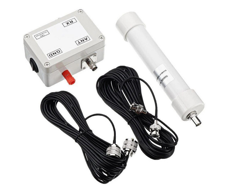

MiniWhip oder MegaLoop MLA-30+ für Kurzwellenempfang auf dem Balkon
Gast #7101888
Hallo
ich habe keine Möglichkeiten für aufwändige Antennen und langen Drähten,
wegen komplizierten Nachbarn.
Da habe ich bei ebay 2 aktive Antennen gefunden.
1. MiniWhip
2. MegaLoop MLA-30+
Welche ist wohl für den Kurzwellenempfang auf dem Balkon im ersten
Obergeschoss oder Notfalls auch im Wohnzimmer geeignet?
Als Empfänger will ich einen Sdrplay RSP1A benutzen.
Nachteilig bei der Loop wäre vielleicht die Richtabhängigkeit. Wobei das
auch ein Vorteil sein kann um Störungen auszublenden.

"Elektrische" Aktivantennen  wie die MiniWhips haben sich bei mir im
Haus (Reihenhaussiedlung) bei Frequenzen bis etwa 30 MHz nicht bewährt,
weil sie sehr viele Störungen aufnehmen. Trotz Erdung,
Mantelwellensperre und galvanischer Trennung im Kabel. Im Garten
aufgestellt ist das Signal/Rauschverhältnis besser, aber immer noch
nicht befriedigend.
Magnetic loops liefern bei mir auch im Haus schon deutlich bessere
Ergebnisse. Um ein wenig Radio zu hören reicht es alle Mal, bei
schwierig zu empfangenden Sendern bleibt mir nur die Flucht aufs Land.

ich schließe mich Peter und Bennu an. Die MiniWhip ist eine super
Empfangsantenne, braucht aber gute und vor allem saubere Erde. Bei
Pieter-Tjerk kannst Du ausführlich nachlesen warum:
https://pa3fwm.nl/technotes/tn09d.html
Noch ein paar mehr Infos zum Prinzip:
https://www.pa3fwm.nl/technotes/tn07.html
Gute Schaltung für Selbstbau, passende J-FETs und PNP Transistoren
werden leider langsam schwierig zu kaufen:
https://www.pa3fwm.nl/projects/miniwhip/

Das Beste an der angeblich so guten MiniWhip ist der schlagkräftige,
einprägsame Name.
Der Rest ist simpelste Technik aus den 70er Jahren mit der Hauptschwäche
aller hochohmigen
Antennen, der hohen Empfindlichkeit für elektrische Nahfeldstörungen.
Auf dem Balkon ist nur eine Loop brauchbar, aber auch da muss man alle
Möglichkeiten zur Stör-
unterdrückung  ausprobieren :
- gute Erdung oder komplett erdfrei mit Batterieversorgung
- Netzfilter für alle Phasen und Schutzleiter
- streng symmetrischer Aufbau und/oder Abschirmung
- abgestimmt oder Breitband
- Aufstellungsort und Ausrichtung
- Loopdurchmesser und Windungszahl
und noch manches mehr. Eine gute Darstellung der Probleme findet sich im
Netz bei
Peter Simons PA0SIM
allerdings auf englisch, aber mit Übersetzungsprogrammen kann man sich
sehr gut helfen.

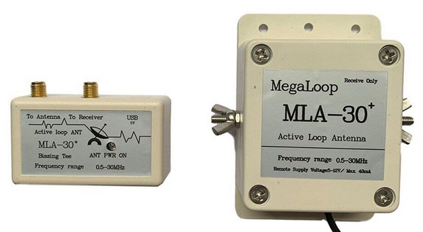

Gast #7110255
Während hier sekundäre Themen wie das "Sprachinventar
von Jugendlichen" bis in den Matsch breit getreten
werden, ist der nützliche Faden über eine brauchbare
Balkonantenne sanft entschlummert.
Dabei ist die Schwierigkeit, im heutigen Störnebel
ein verständliches Signal zu empfangen, wahrscheinlich
das Haupt-Hindernis für innerstädtischen Funkbetrieb.
Eine hochohmige Antenne wie die MW kann man auf dem
Balkon vergessen, auch mit noch so guter Erdung.
Lediglich Loopantennen wie die MegaLoop MLA-30 können
sich gegen den Ansturm elektrischer Nahfeldstörungen
halbwegs behaupten. Die MLA-30 bietet
- wetterfestes Gehäuse
- elektrisch symmetrischer Aufbau
- geringe Stromaufnahme
- niedriger Preis
Die Bewertungen im Netz sind überwiegend positiv mit
leichten Einschränkungen, die aber angesichts des
Preises akzeptabel sind. Vermutlich wird die MLA-30
künftig den bisherigen Platzhirschen deutlich den
Markt streitig machen.
Für Interessenten noch
Tip 1: Der mitgelieferte Loopdraht ist nicht zu empfehlen.
Stattdessen sollte man die Loop aus Koaxkabel fertigen,
Durchmesser mindestens 1 m. Billiges TV-Kabel reicht.
An den beiden Flügelschrauben des Gehäuses, wo der
Kabelschirm zwangsläufig endet, muss das Kabel gegen
Regenwasser gedichtet werden. Am oberen Punkt der
Schleife am Stützrohr muss der Schirm geerdet werden,
am besten über eine eigene direkte Erdleitung oder
notfalls über den Schirm des Kabels zum Empfänger.
Tip 2: Die meisten Störungen kommen aus dem 230V-Netz.
Das Beste ist Batterieversorgung des Empfangs-Systems
oder eine sorgfältige Verdrosselung der Netzleitung
oder/und ein streng symmetrischer, abgeschirmter
Aufbau der Loop.

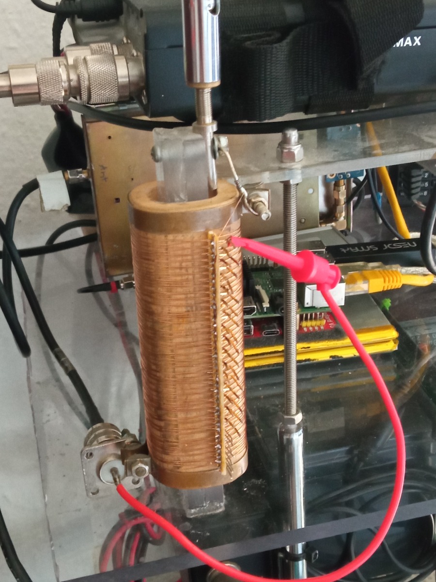

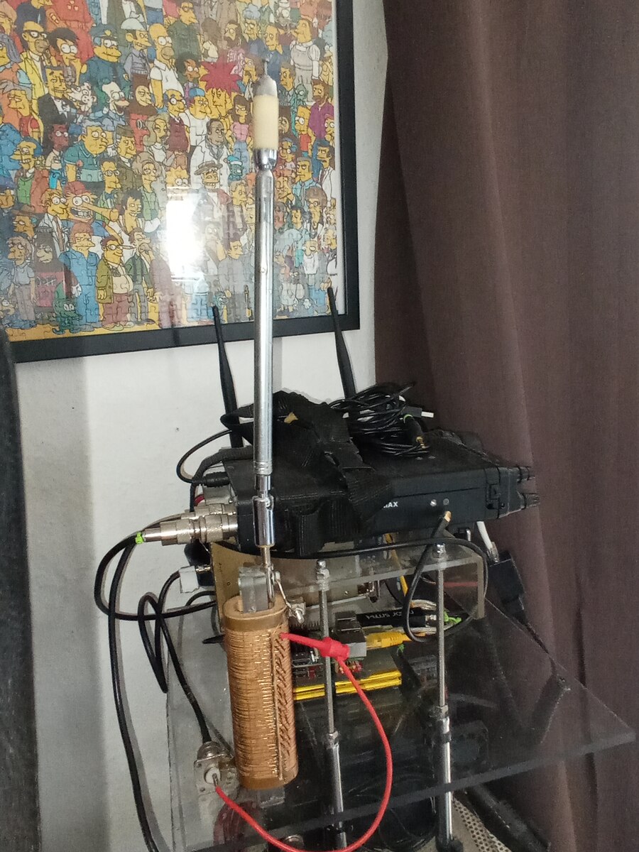

#7110657
Bevorzugen würde ich die MLA, wenn's unbedingt käuflich sein muss.
Für fest am Shack montiert hab ich mir in Anlehnung an das "Screwdriver"
Prinzip etwas gebaut.
(Bilder)

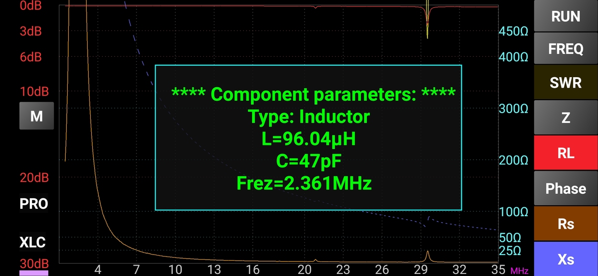

72 Windungen insgesamt, 36 Anzapfungen. Laut VNA mit Wanderleitung
~96uH.
Immerhin von 6-7MHz bis 29MHz mit dem verwendeten Strahler ohne weitere
Spulen benutzbar.

Gast #7110740
> an das "Screwdriver" Prinzip etwas gebaut.
Was ist das? Eine Wunderantenne? Und ein Bild vom Tag der
öffentlichen Vorführung dahinter an der Wand?

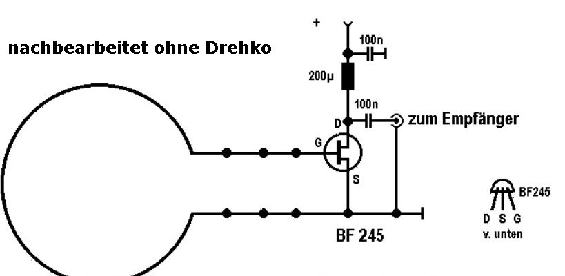

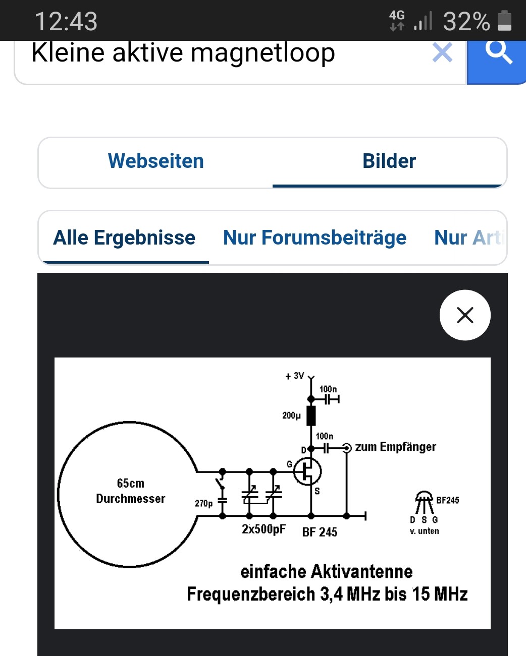

Gast #7111185
IMHO Plastikmüll. Hier war ein Loop-Selbstbau in Metallgehäuse in drei
Stunden fertig. Mir wars wert. Kannst die obige Schaltung nehmen, Drehko
ist überflüssig bei einem Superhet-Empfänger danach. Beim Detektor
machts Sinn.
Ein Meter M4 Gewindestange (Bauhaus 80 cent) um einen 32cm Kochtopf
gebogen und direkt mittels zwei M4 Gewindemuffen auf zwei
Iso-Bananenstecker geschraubt, die dasselbe M4 Gewinde zur
Kunstsoffhülse hatten - mechanisch ultrastabil und Ausgang an BNC.
Alles Kippfest verschraubt im Metall-Gehäuse AP- Würfel auf einer
Aluplatte, darin eine 9V Batterie und ein rauscharmer FET-VV mit
Koaxzuleitung zum Eingang eines Collins R392.
Erstaunlich guter und ruhiger Empfang mit sehr wenig Rauschen, jeder
Stab- oder Drahtantenne überlegen.
Gast #7112198

Peter schrieb:
> Was für ein Verstärker genau?
steht doch genau da:
Nur für Dich:
Anstatt BF245 geht auch 256, 545, oder J310 oder 2N3819, eben was die
Bastelkiste gerade hergibt. Der N-Ch JFET ist nicht kritisch, ein Balun
brauchts auch nicht.
Gast #7112260
Also eigentlich müßte man die Leiterschleife niederohmig belasten, damit
sie breitbandig wird. Das sehe ich bei dem JFET nicht so recht. Dem JFET
fehlt ein Sourcewiderstand für einen definierten Arbeitspunkt, der eine
beidseitige Aussteuerung gestattet.
Gast #7112361
Mein Einwand bezog sich nicht auf das Gesagte,
sondern auf das Nichtgesagte. Dein Text ist für den
Nachbauer ziemlich unbrauchbar.
Willi hat recht, der Verstärker taugt nichts. Der Fet
hat keinen definierten Arbeitspunkt und ist auch
überflüssig. Ein Bipolarer tut's genauso (schlecht),
weil immer noch zu hochohmig. Typische Bastlerschaltung.
Die einseitig gemeldete Loop ist zu störempfindlich,
usw. und so fort.
Gast #7112395
Das ist der Punkt wo der Hund das Wasser lässt!
So wie gezeigt, arbeitet die Loop nicht als Loop, sondern eher wie eine
MiniWhip, ein Stück Draht mit hochohmiger Anpassung an einen
Transimpedanzverstärker.
#7112685
lukas schrieb:
> Leider sieht man nicht, was in der  MLA-30+ drin ist. Es ist alles
> eingegossen. Man sieht nur einen runden umwickelten Ringkern und einen
> Poti.
Enthalten ist ein regelbarer NE592 Videoverstärker, mit viel zu
hochohmigen Eingängen um die Schleife breitbandig betreiben zu können.
Zusätzlich sind mehrpolige Tiefpässe an den Eingängen des Verstärkers
vorgesehen, die weder an den Ein- noch an den Ausgängen passend
abgeschlossen sind, was zu einem Amplitudengang mit einer sehr hohe
Welligkeit führt.
Zumindest das Bias-Tee ist nicht vergossen. Der verbaute Schaltregler
lässt sich leicht überbrücken um eine saubere 12V Spannungquelle
anzuschließen.
