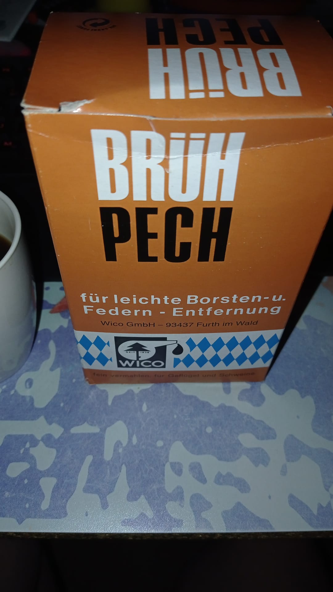

Wenn's eh zerstoßen und in Spiritus aufgelöst werden soll: Brühpech ( https://de.wikipedia.org/wiki/Br%C3%BChharz ) ist schon fein vermahlen. (Und gibt's hier bei Edeka)

Als Flussmittel nutze ich sog. Fasspech. Das Zeug scheint auch nur Kolophonium zu sein und wurde bzw. wird zum Abdichten von Holzfaessern benutzt. Loest sich problemlos in Brennspiritus oder Isopropanol.

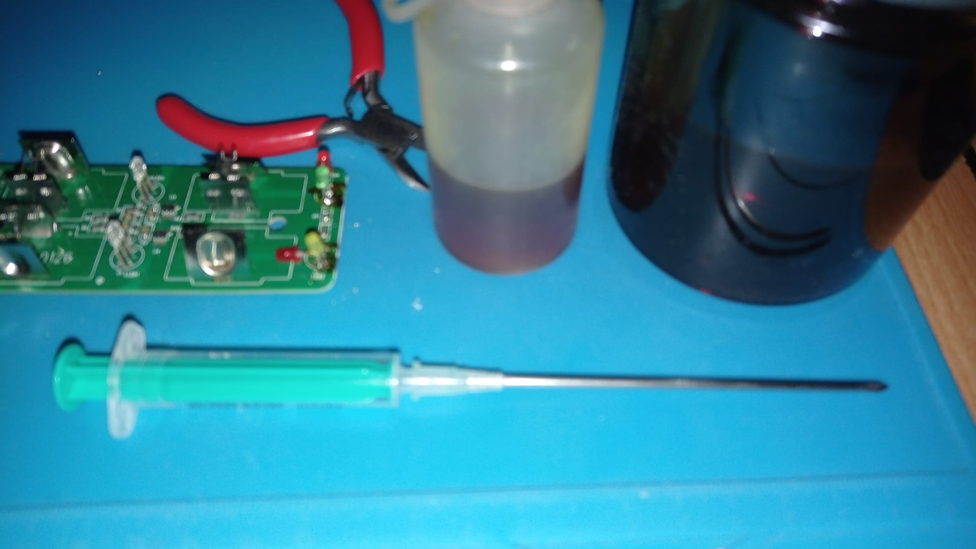

Mein Kolophonium verdreckt nicht, weil ich es in Isopropanol auflöse und auf die Platine aufpinsle. Das ist zeitgleich eine Schutzschicht für das Kupfer.

Kleine Blechdose auf zugeschnittener Silikon-Backunterlage, alles aus dem 1€-Laden.
Auflösen ist ne super Idee. Macht richtig Spaß, wenn der Rotz umkippt und über Klamotten und Teppich läuft. Die Sauerei kriegt man nicht mehr aus.
Mit dem Fläschchenwärmer geht das auflösen ganz easy für nen achtel Liter, in kleine Quetschflaschen umfüllen ist mit Spritze kein Problem. (Bilder)
