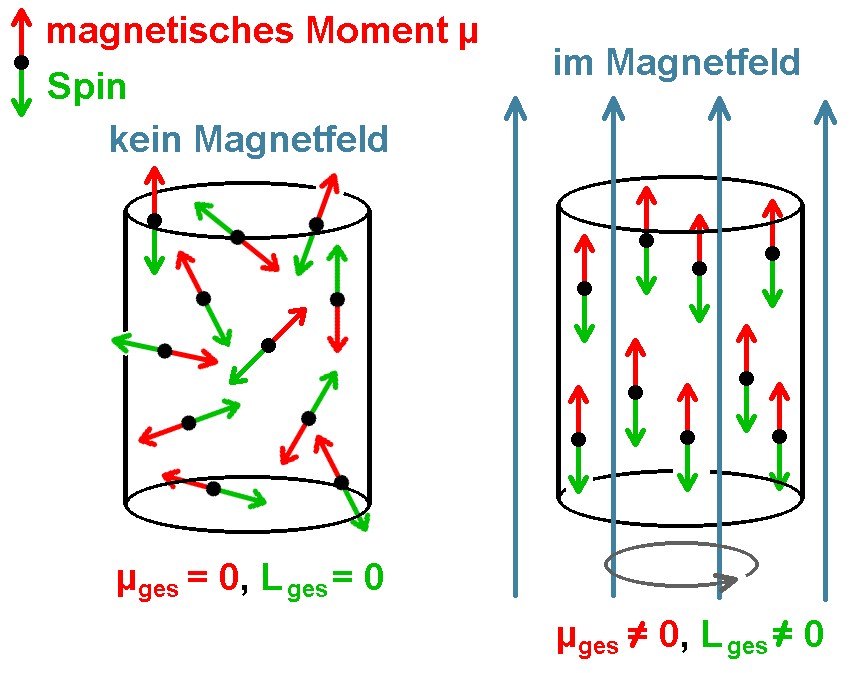

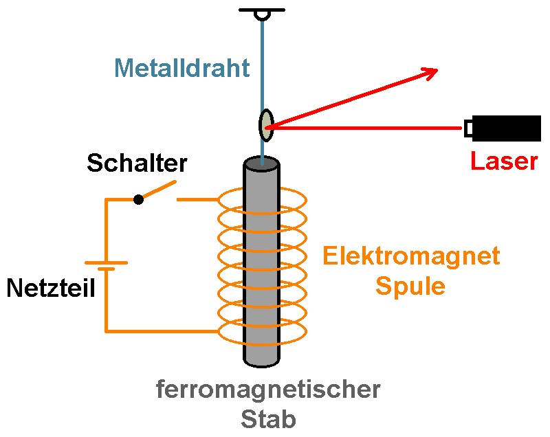

Wie sieht der zugehörige Versuch aus? Ein ferromagnetischer Stab hängt
an einem dünnen Metalldraht genau in einer Spule. Ist der Schalter noch
offen und der Eisenstab befindet sich in keinem äußeren Magnetfeld, so
bleibt er in Ruhe. Schließt man hingegen nun den Schalter und sorgt für
ein Magnetfeld, so beginnt der Eisenstab Schwingungen um seine
Längsachse auszuführen. Dies ist dadurch begründet, dass sich im äußeren
Magnetfeld die atomaren magnetischen Momente ausrichten. Da mit diesen
Momenten aber ein Drehimpuls (in diesem Fall der Spin der Elektronen)
gekoppelt ist, orientieren sich auch die Drehimpule und ergeben
makroskopisch nun einen Gesamtdrehimpuls ungleich 0.
Durch die sog. Drehimpulserhaltung (vorher war der Gesamtdrehimpuls 0,
also muss er es nach Schließen des Schalters auch sein) muss nun der
Eisenstab die Summe der gleichgerichteten atomaren Drehimpulse quasi in
entgegengesetzter Richtung ausgleichen. Dadurch erhält er beim
Einschalten des Stroms einen Drehimpuls L, der dafür sorgt, dass der
Eisenstab nun um seine Längsachse am Torsionsfaden aufgehängt schwingt.

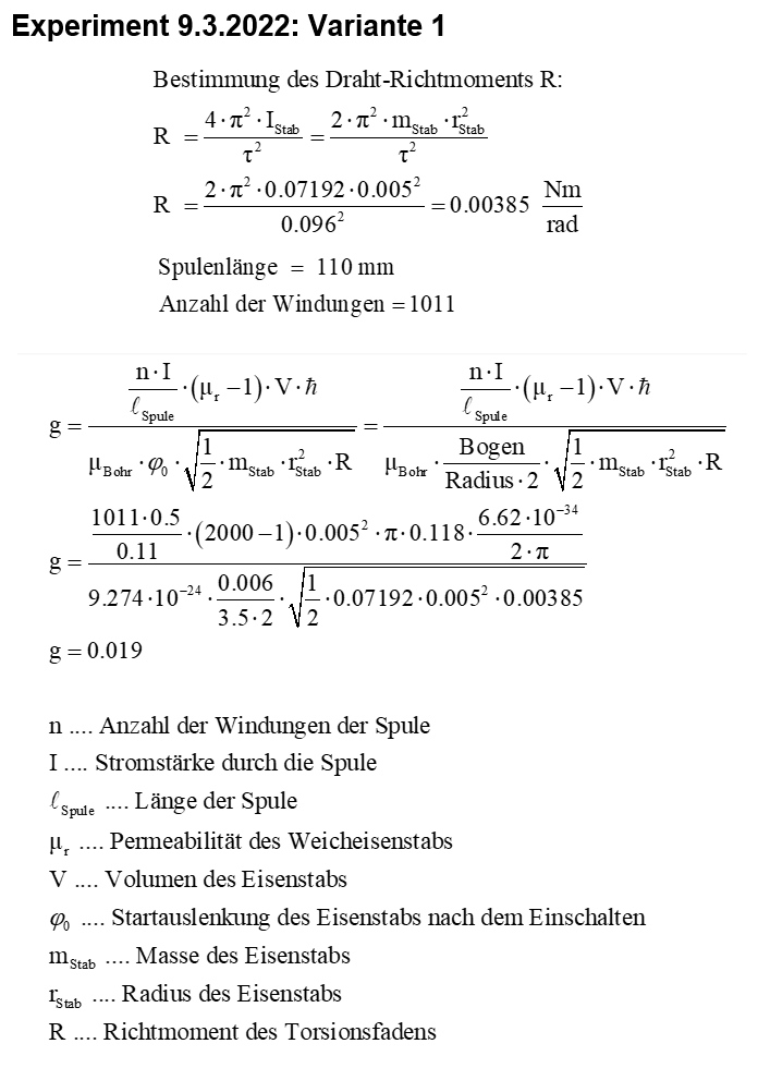

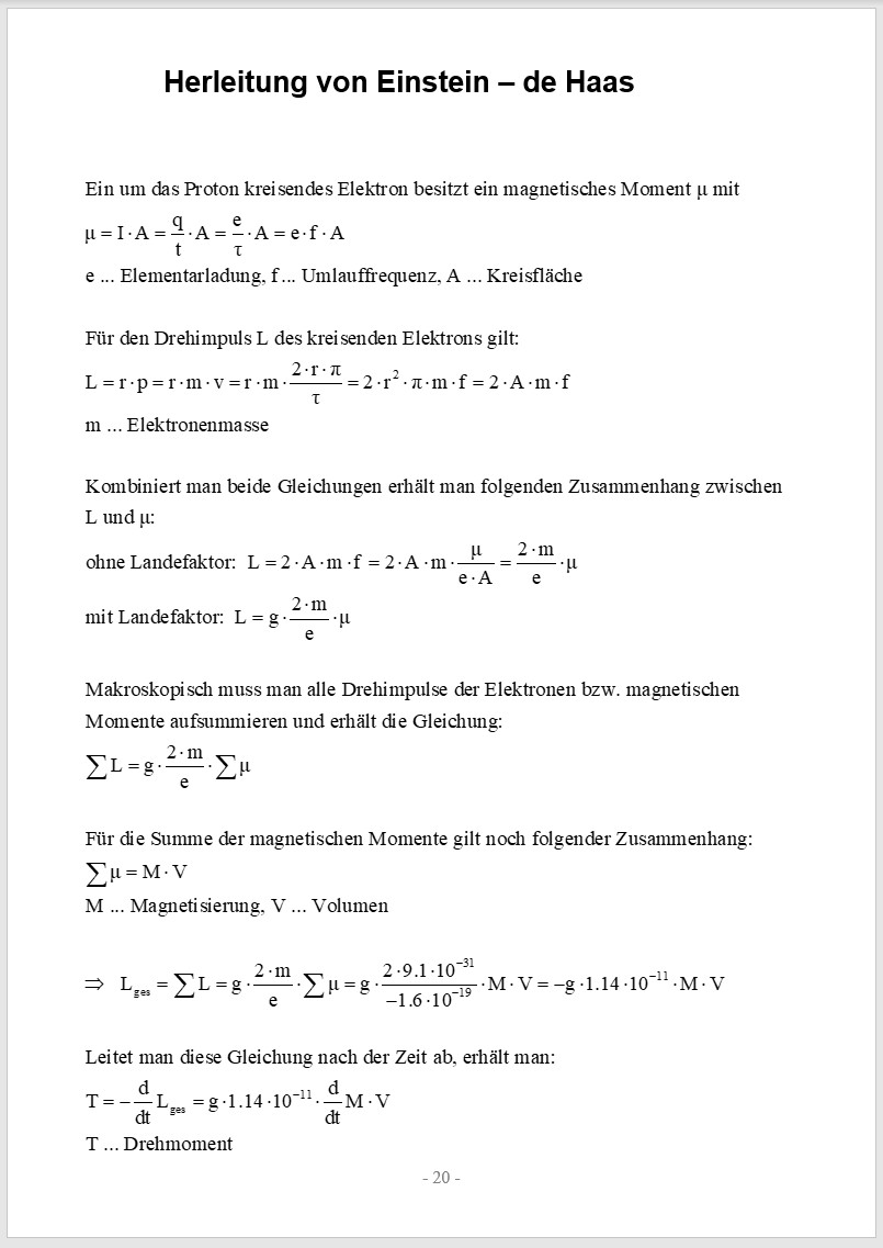

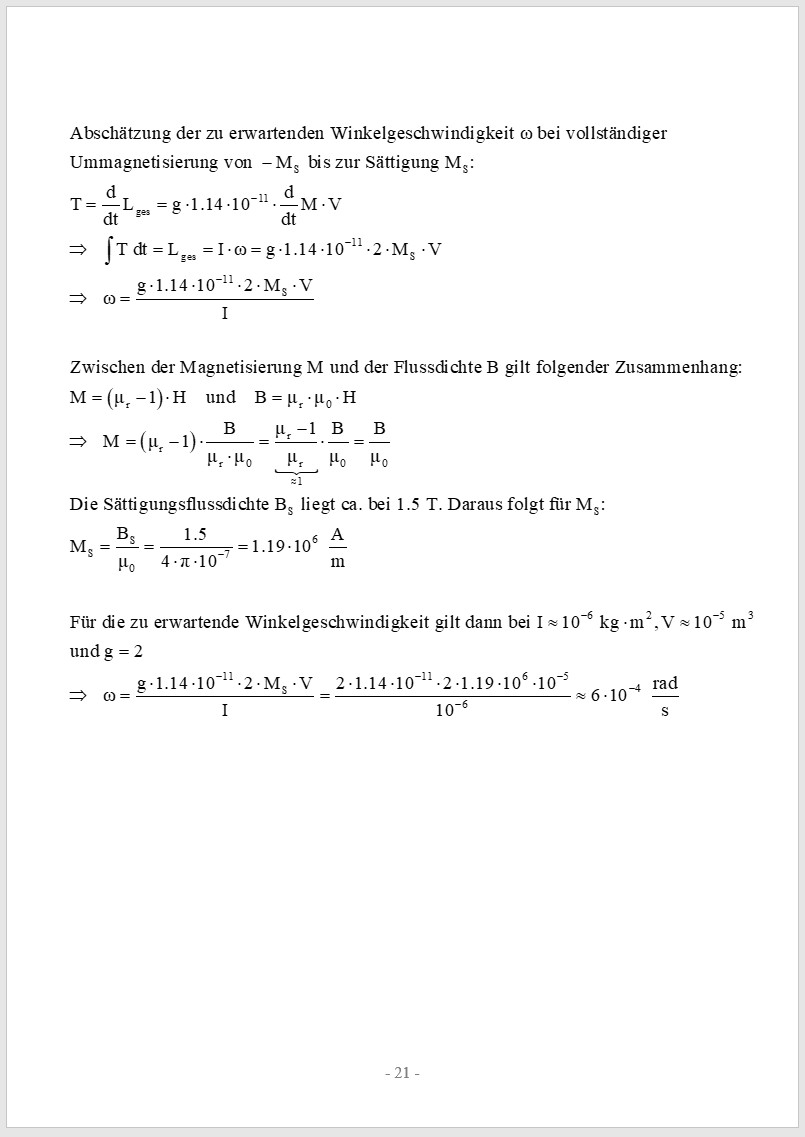

Ich habe mir schon einige Gedanken dazu gemacht, wie man anhand der
Schwingung nun diesen Faktor g ausrechnen kann. Zur Gänze geklärt ist
das im Moment noch nicht aber ich habe mir entsprechende Lektüre
besorgt.
Hier auf meiner Homepage gibt es eine detailliertere Beschreibung des
Versuchs und der Theorie:
https://stoppi-homemade-physics.de/einstein-de-haas-effekt/

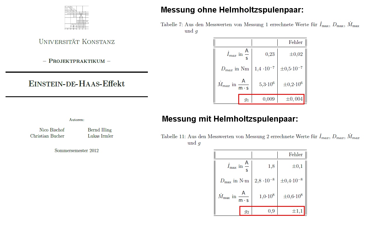

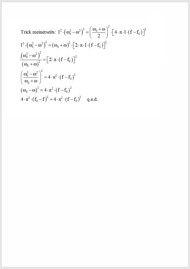

Gast #6931237
Link:
https://ap.physik.uni-konstanz.de/projektpraktikum/PP2012/Bericht-Einstein-de-Haas.pdf
Hier gibt es eine sehr gute Projektarbeit zum Einstein de Haas Versuch.

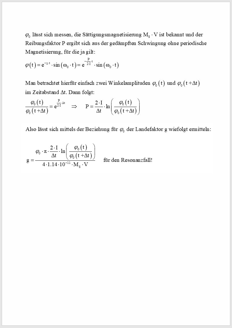

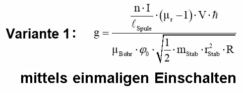

Wie ich es mir schon dachte, ist die Ermittlung des Landefaktors mit
diesem Experiment nicht ganz so trivial.

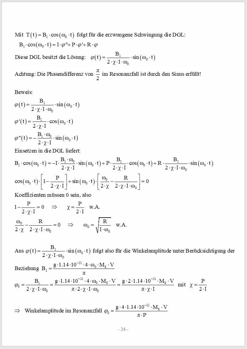

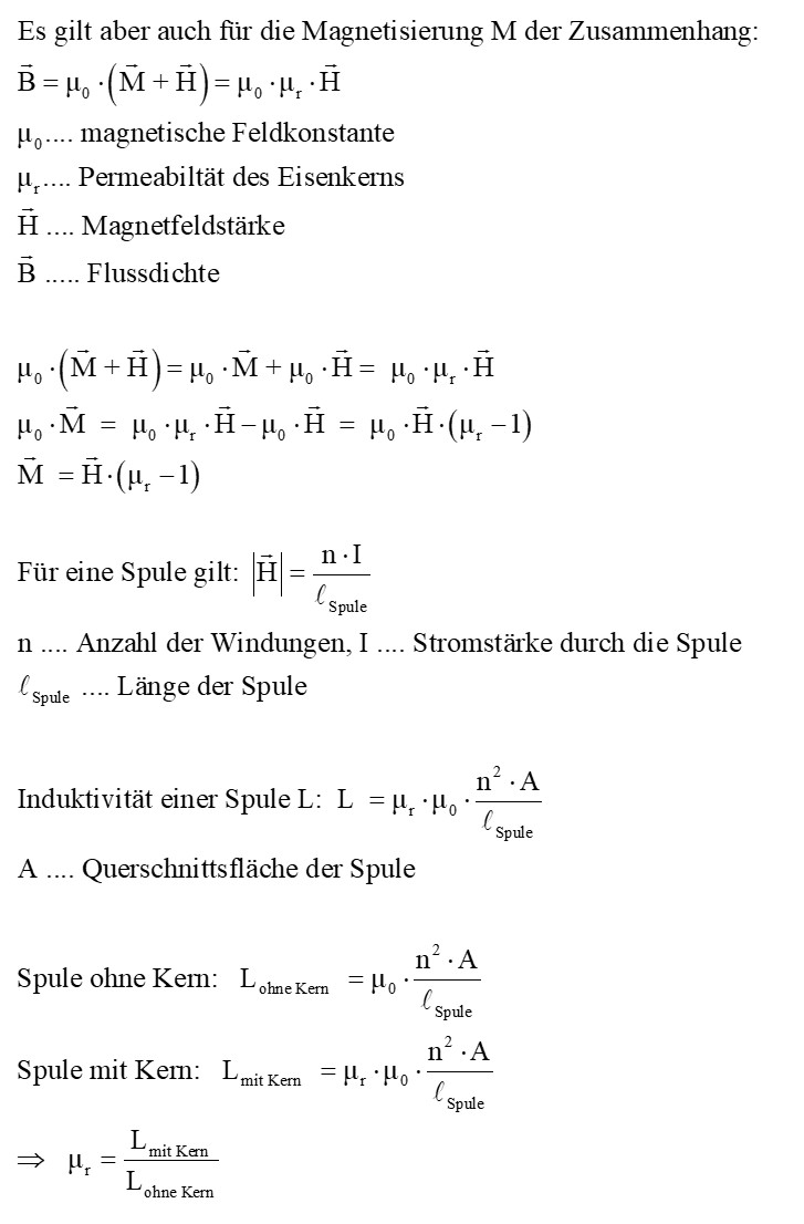

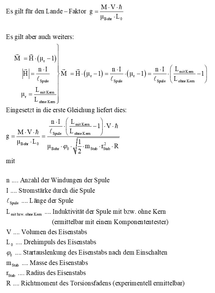

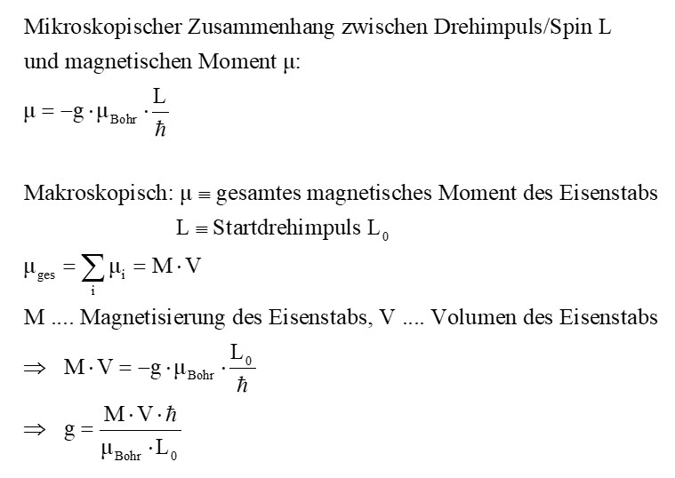

Bevor ich aber diesen Weg einschlage (es geht mir eben nicht nur um den
Einstein de Haas Effekt an sich sondern auch um die Berechnung des
Landefaktors), habe ich mir aber meine eigenen Gedanken gemacht und die
angefügte Herleitung erstellt.
Darin sind eigentlich alles experimentell ermittelbare Größen,
angefangen vom Richtmoment R des Torsionsfadens, über den Auslenkwinkel
phi_0 nach Einschalten des Spulenstroms bis hin zu den Induktivitäten L
der Spule mit bzw. ohne Eisenkern zur Bestimmung der Permeabilität µ_r.

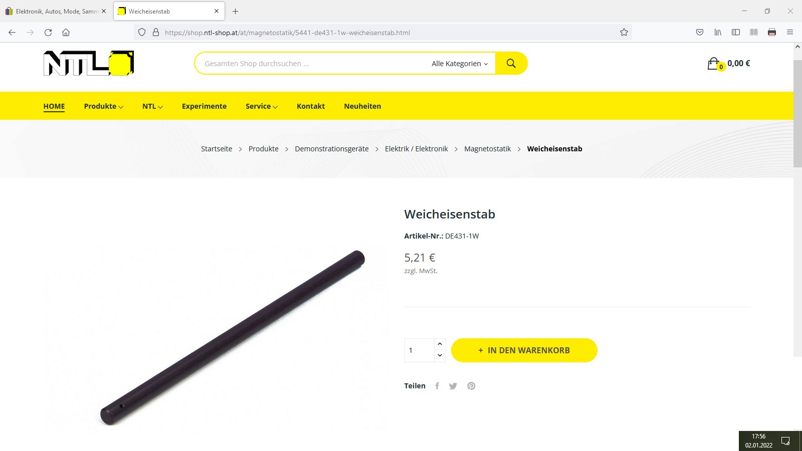

Als Eisenstab eignet sich wohl Weicheisen am besten. Daher habe ich

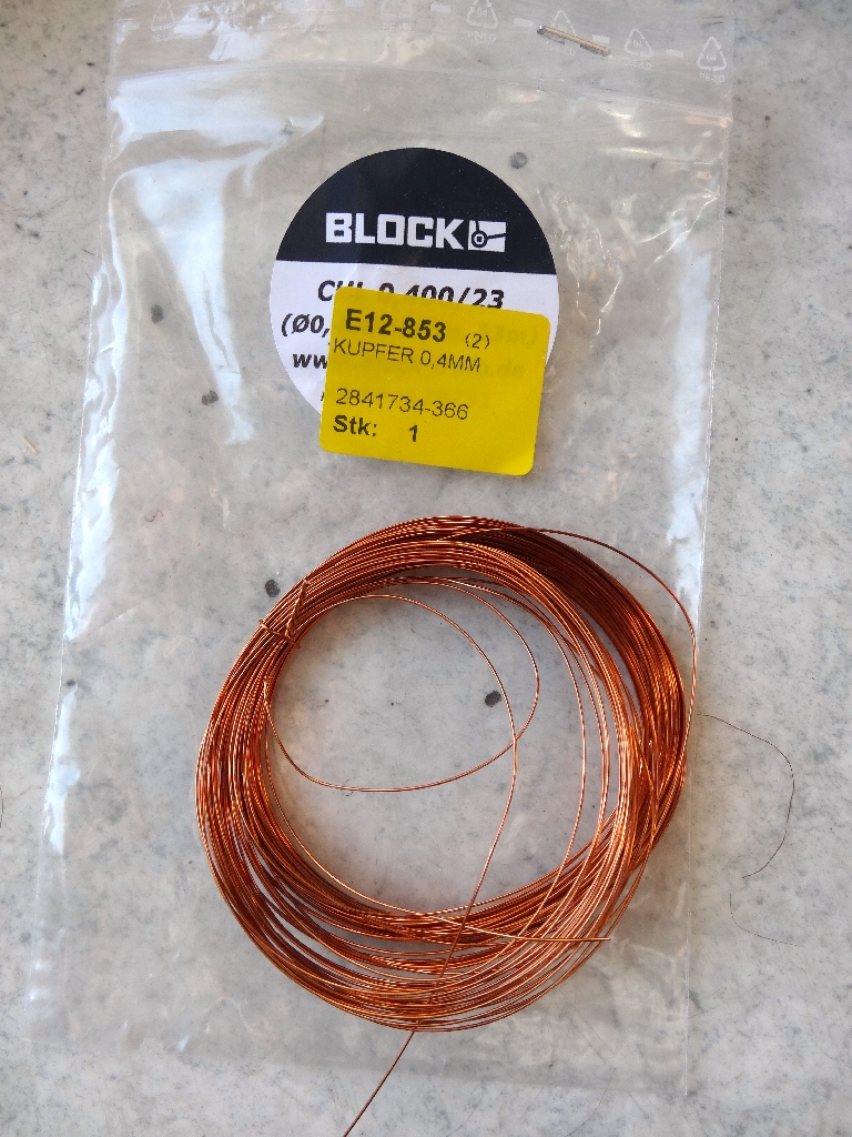

einen solchen beim Schulmittelbedarf bestellt. Auch 0.6mm
Kupferlackdraht ist auf dem Weg zu mir.
Wenn die Teile eingetroffen sind, starte ich einmal das Experiment...

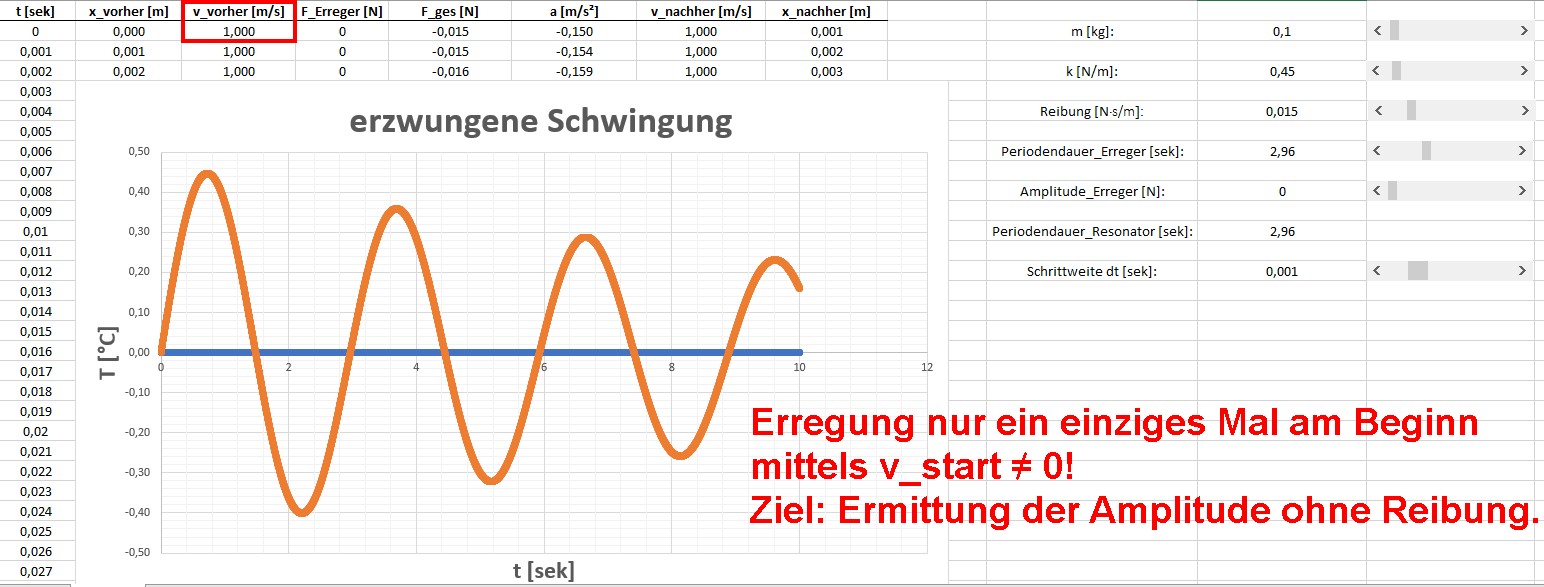

Gast #6935735

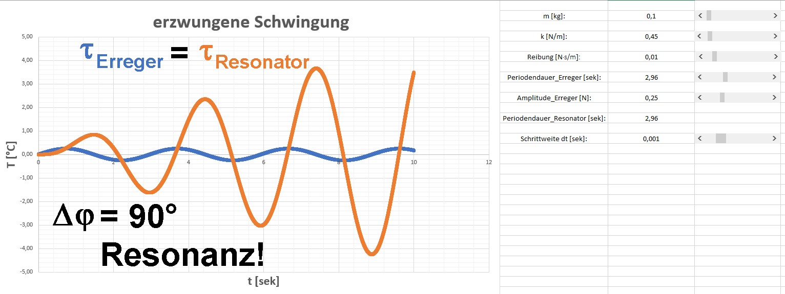

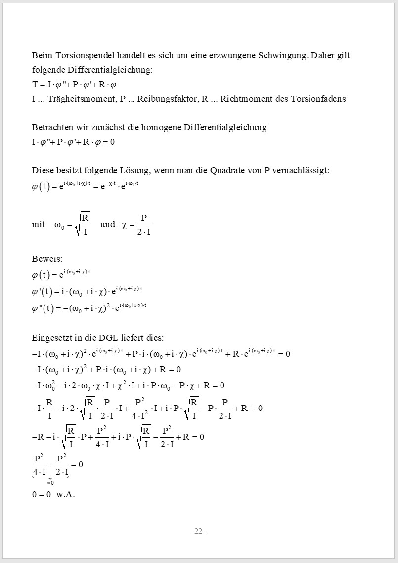

Während der Weicheisenstab noch auf dem Weg zu mir ist, habe ich mich um
andere Dinge gekümmert. So habe ich eine EXCEL-Simulation einer
gedämpften Schwingung erstellt. Damit möchte ich dann mit den
experimentellen Werten die ungedämpfte Amplitude des Auslenkwinkels
phi_0 zurückrechnen. Diese brauche ich ja für die Berechnung des
Startdrehimpulses L0.
Mit dem EXCEL-Programm kann man auch schön die Resonanzkurve und die
jeweilige Phasenverschiebung zwischen Erreger und Resonantor simulieren.

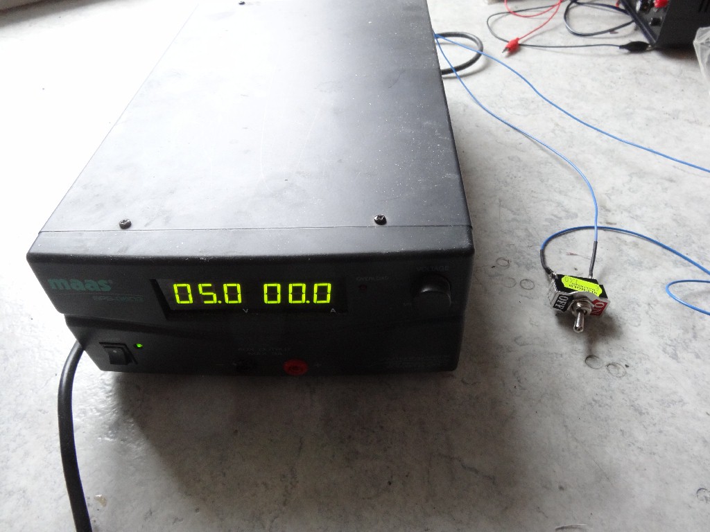

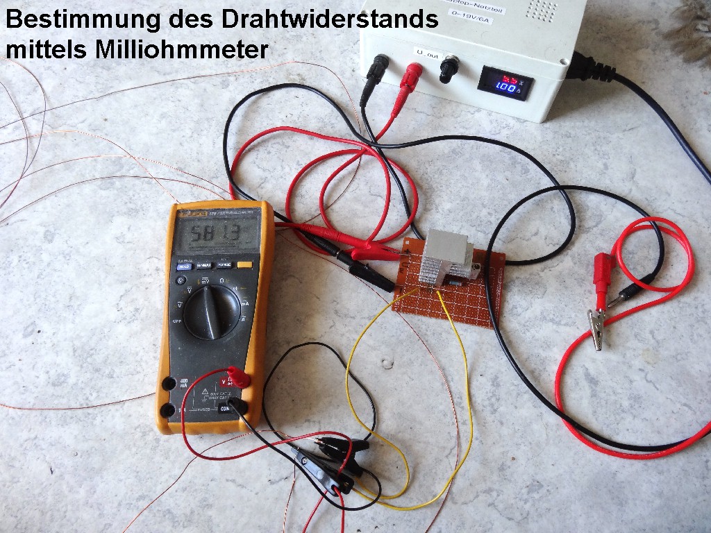

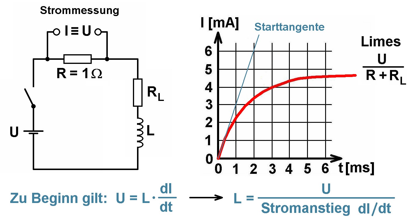

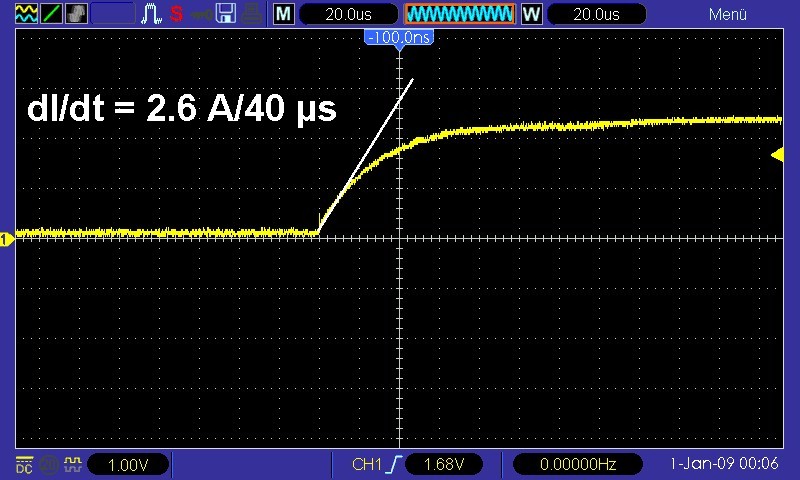

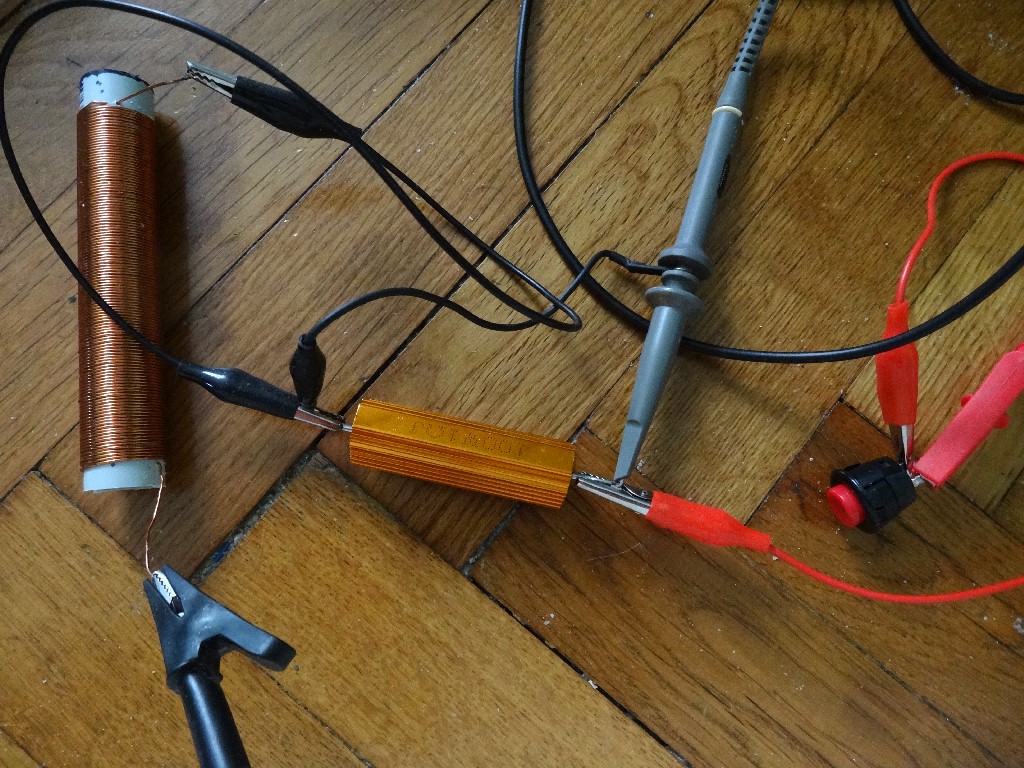

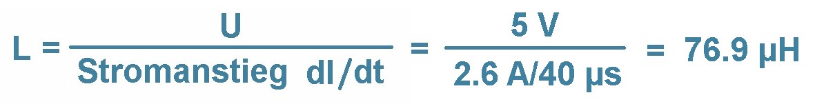

Dann habe ich heute noch die Induktivität einer Luftspule experimentell
ermittelt. Hierzu schließe ich die Spule über einen Vorwiderstand (1
Ohm) zur Messung des Stroms und einem Schalter an eine Gleichspannung
(5V) an. Aus dem Stromanstieg dI/dt kann man dann einfach die
Induktivität L bestimmen. Ich komme mit dieser Methode auf eine
Induktivität von 76 µH.

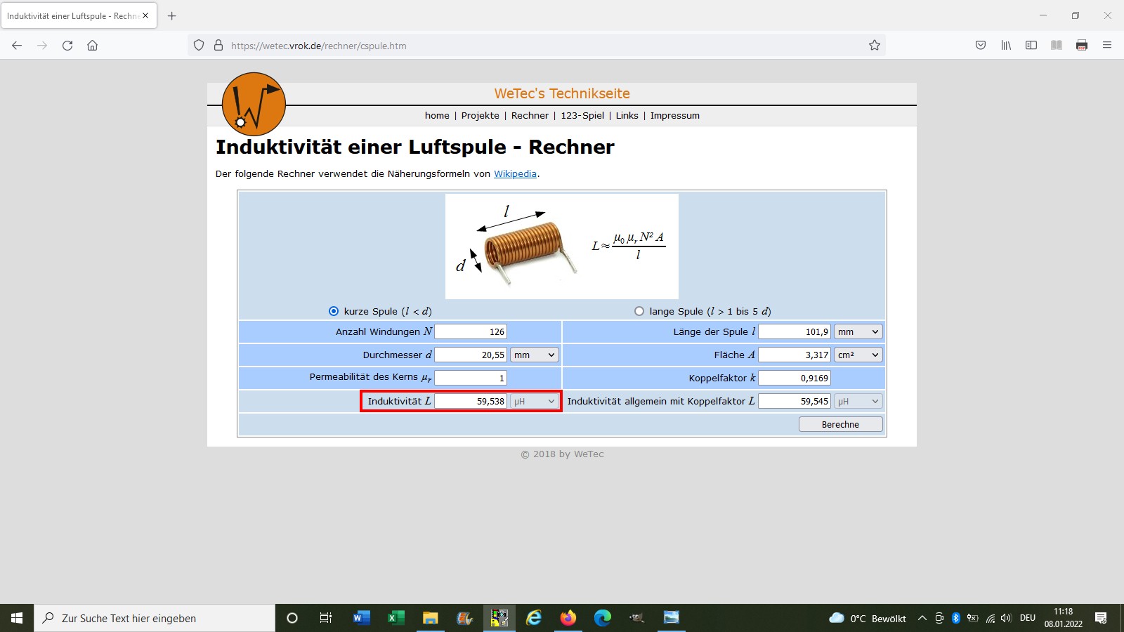

Ein online-Rechner liefert mir für diesselbe Spule einen theoretischen
Wert von 60 µH. Eine etwas geringere Abweichung beider Werte wäre mir
zwar lieber gewesen, aber es ist noch im akzeptablen Rahmen würde ich
meinen.

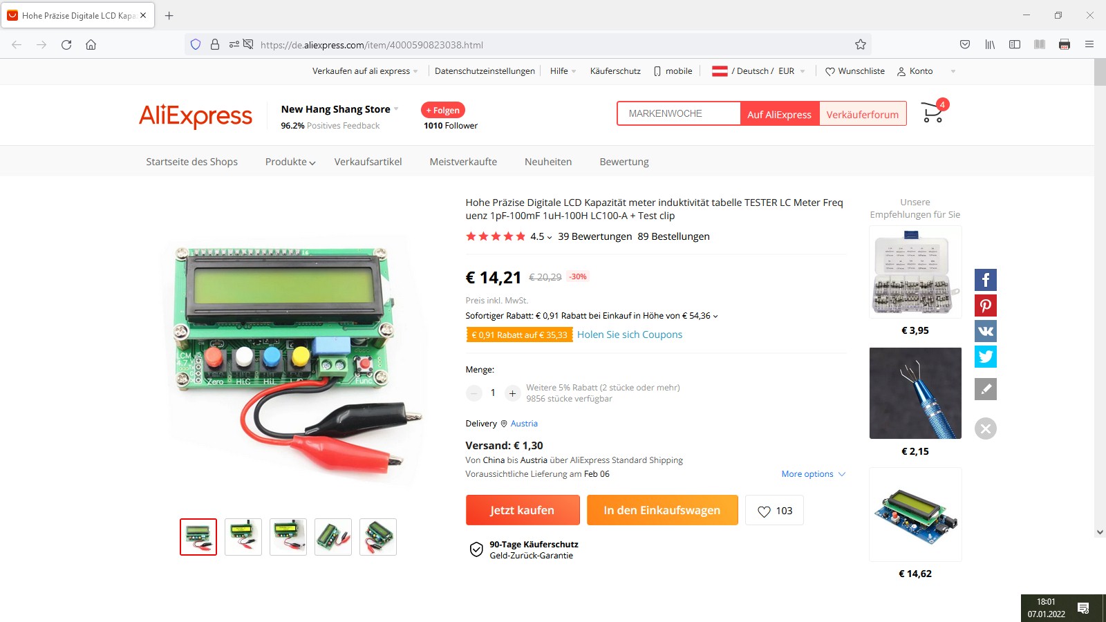

Ich habe mir für eine weitere Bestimmung der Induktivität ein
Schätzeisen aus China bestellt. Mal schauen, wie zuverlässig dessen
Werte sind. Aber je mehr Werte ich habe, desto besser.
Wenn es Neuigkeiten gibt, geht es hier weiter...

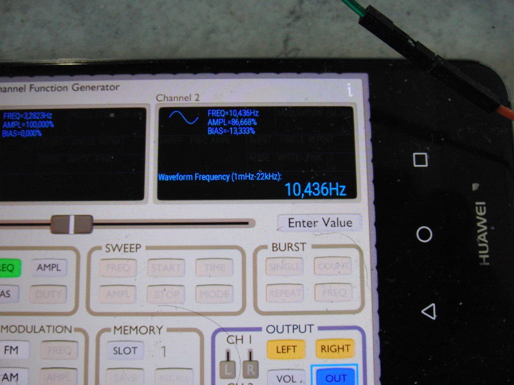

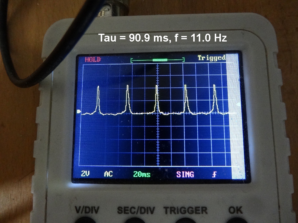

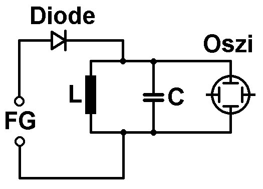

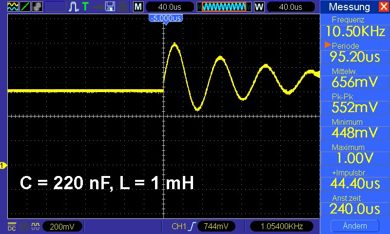

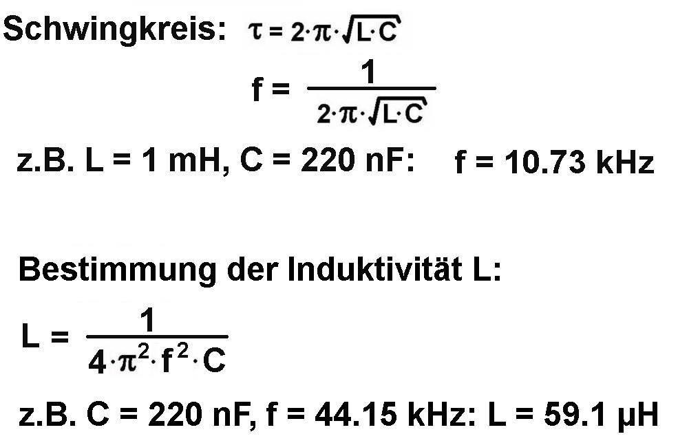

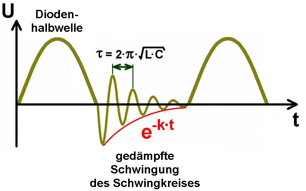

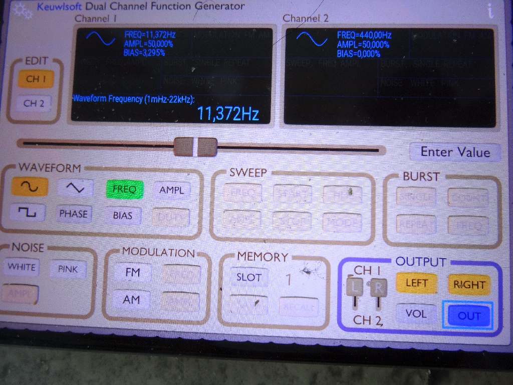

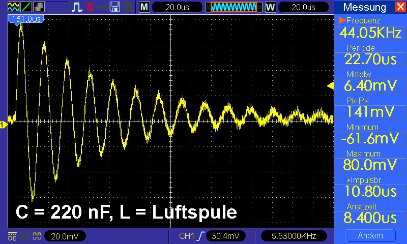

Weil ich neugierig war, habe ich die Induktivität der Spule noch mittels
einer weiteren experimentellen Methode bestimmt und zwar mittels der
Frequenz eines Schwingkreises.
Angeregt wird der Schwingkreis mit einem billigen Funktionsgenerator.
Zuerst habe ich einmal die Schwingkreisfrequenz mit einer bekannten
Induktivität (L = 1 mH) ermittelt und erhalte ca. 10.5 kHz. Der Sollwert
beträgt 10.73 kHz, passt also recht gut.
Dann habe ich die Luftspule mit der unbekannten Induktivität vermessen
und ich erhalte eine Schwingkreisfrequenz von 44.15 kHz. Damit berechnet
sich deren Induktivität zu 59.1 µH. Der theoretische Wert laut
online-Rechner liegt bei 59.5 µH...
Damit werde ich zur Bestimmung der Permeabilität des Weicheisenstabs
eindeutig auf die zweite experimentelle Methode mit dem Schwingkreis
zurückgreifen.
Was mich sehr erfreut ist der Umstand, dass ich durch meine Projekte in
sehr viele Bereiche der Physik ganz von alleine eindringe. Wenn es

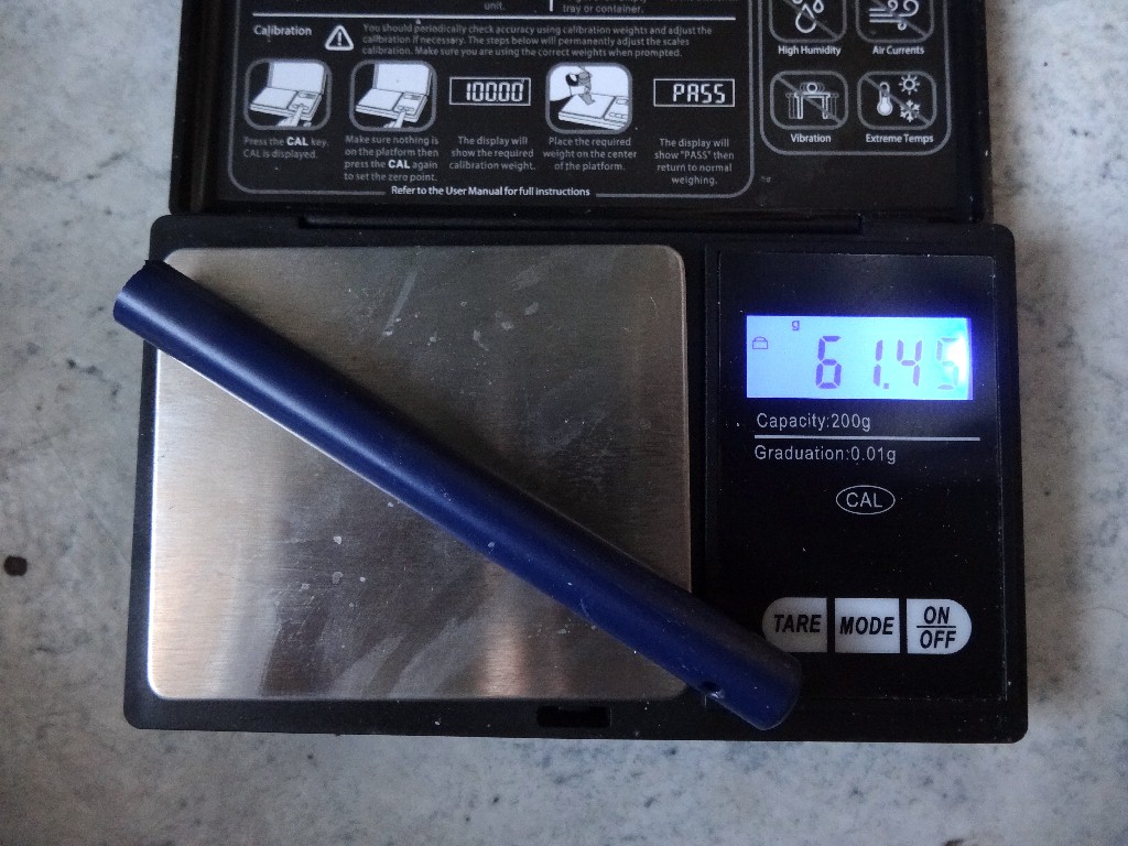

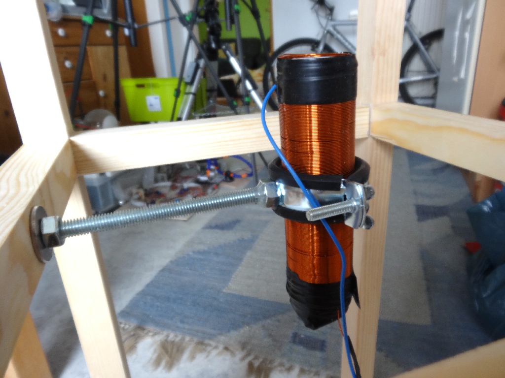

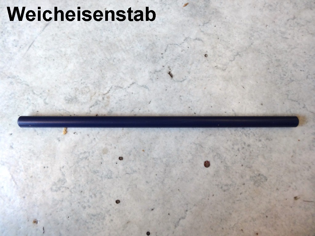

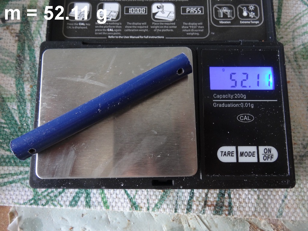

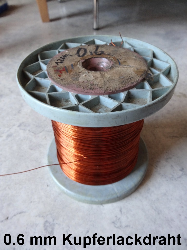

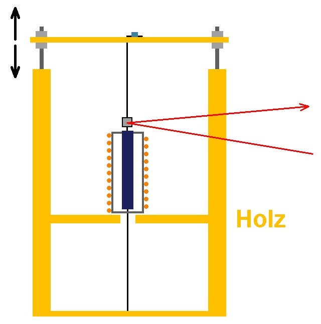

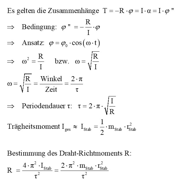

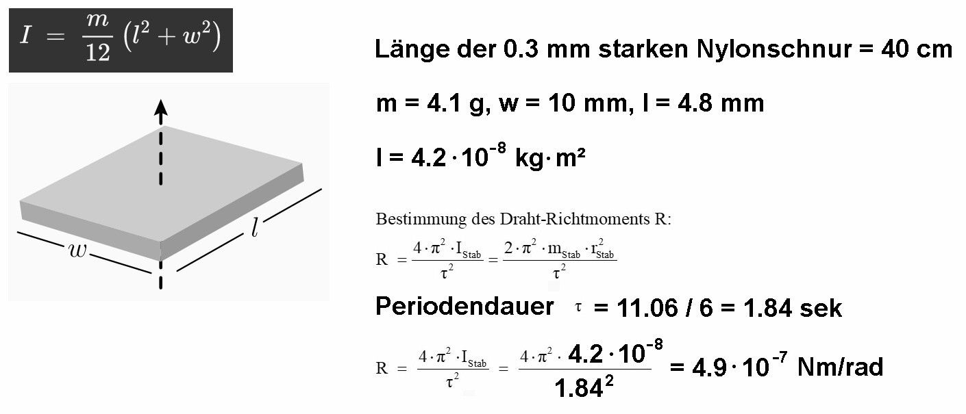

Der Weicheisenstab ist heute angekommen. Ich habe ein 10 cm langes Stück
abgesägt. Dieses besitzt ein Trägheitsmoment von ca. 7.7*10^-7 kg*m².
Als Torsionsfaden verwende ich 0.3mm Nylondraht. Diesen fixiere ich
mittels zweier Madenschrauben am Weicheisenstab. Einen ersten Versuch
mit einem kleineren Aluquader und einer 40 cm langen Nylonschnur habe
ich bereits durchgeführt. Damit bin ich auf ein Richtmoment R = 4.9 *
10^-7 Nm/rad gekommen. Mit dem Weicheisenstab erwarte ich eine
Periodendauer im Bereich von 5 Sekunden.

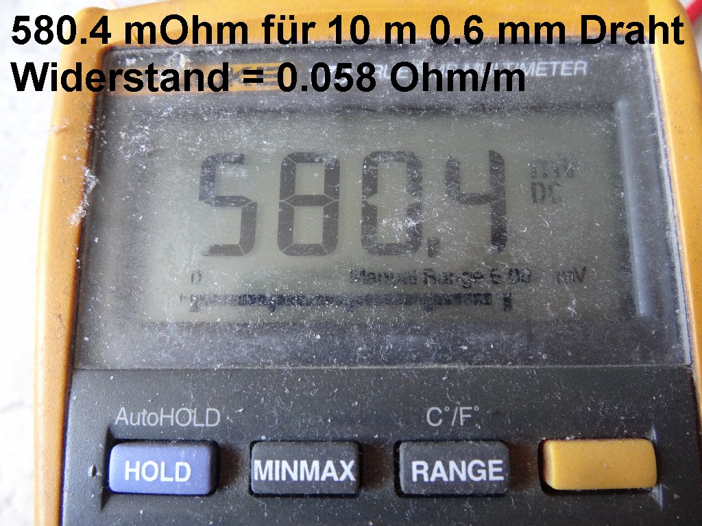

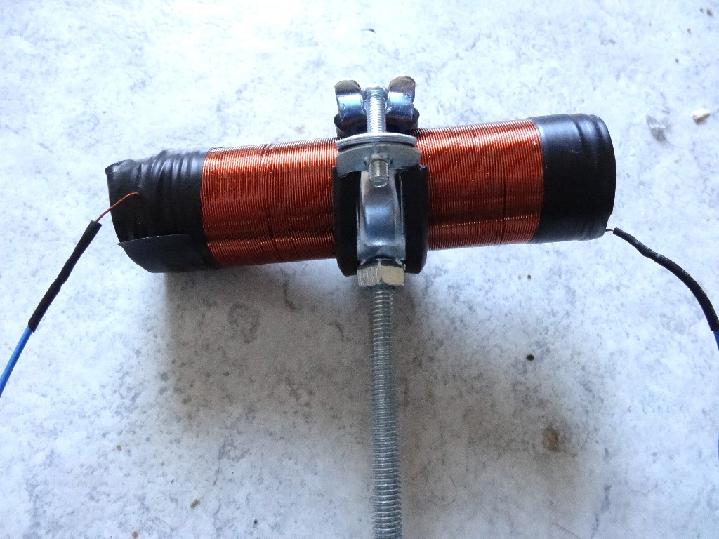

Als Draht für die Spule verwende ich einen 0.6mm Kupferlackdraht. Dieser
ist auch in den letzten Tagen angekommen.

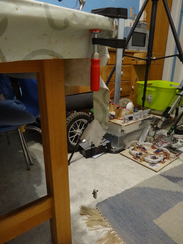

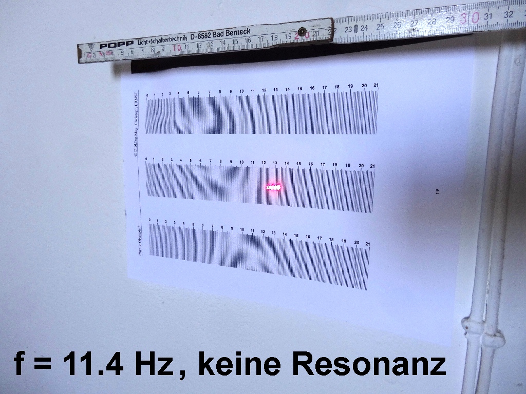

Gast #6955845

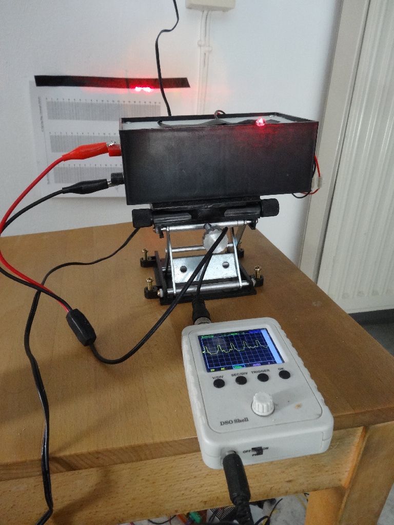

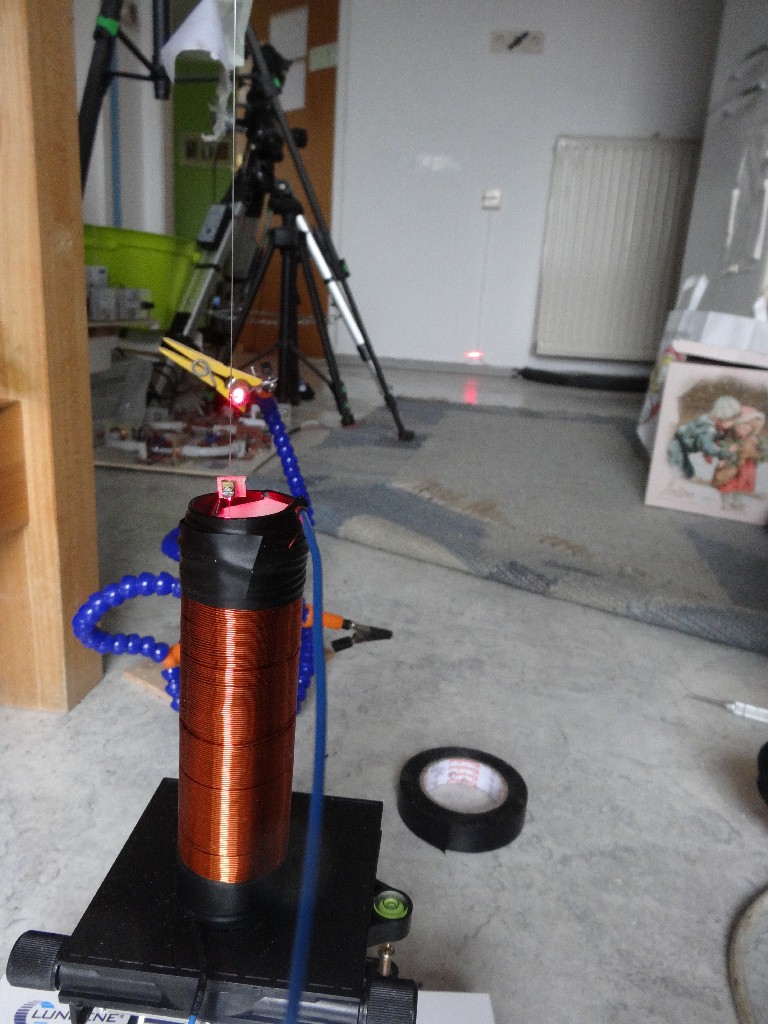

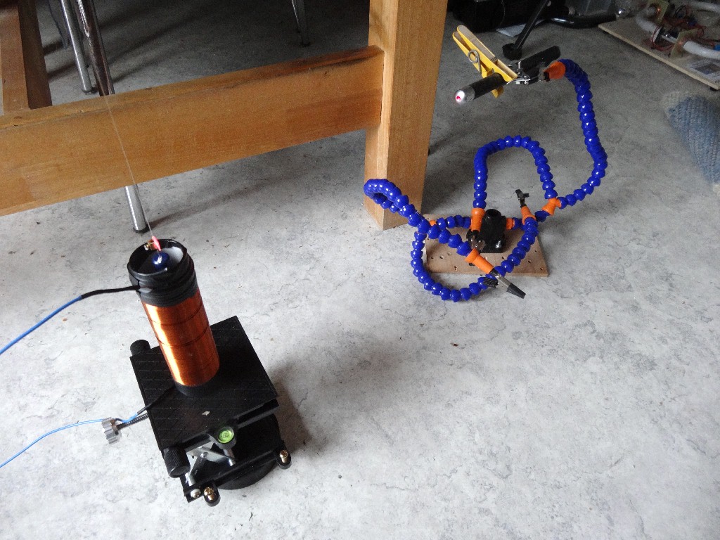

Gestern konnte ich den ersten Testlauf starten. Leider verlief dieser in
keinster Weise so wie erhofft. Erstens dauert es eine halbe Ewigkeit,
bis der Weicheisenstab keine Schwingungen mehr vollführt (die
Torsionsschwingung ist relativ bald abgeklungen) und schalte ich dann
den Spulenstrom ein, wird der Weicheisenstab aufgrund seiner
Magnetpolung und nicht ganz 100%iger Symmetrie des Aufbaus aus seiner
Ruhelage gerissen. Dies macht es unmöglich, eine reine Torsionsbewegung
um 1/10° zu beobachten. Ich müsste mit dem Strom auf ein Minimum (ca.
0.2 A) gehen und selbst dann pendelt nach dem Einschalten des Stroms um
eine andere Ruhelage als noch ohne Strom.

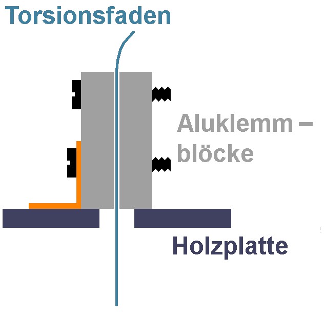

Daher werde ich es noch mit 2 Torsionsfäden probieren und den
Weicheisenstab oben und unten damit fixieren. Halte ich die Fäden dann
schön auf Zug, so hoffe ich die störenden radialen Bewegungen in den
Griff zu bekommen. Mit nur einem Torsionsfaden ist das mMn ein Ding der
Unmöglichkeit. Bei 1-2 A wird der Weicheisenstab komplett zur Innenwand
der Spule gezogen und vollführt daher massive Bewegungen.
Dieser Einstein-de Haas-Versuch entpuppt sich als wirklich extreme
Herausforderung. Daran sieht man aber sehr schön den Unterschied
zwischen Theorie und Praxis/Experiment. Theoretisch lässt sich dieser
Versuch sehr einfach darstellen, experimentell ist er sehr
herausfordernd wenn nicht gar unmöglich durchzuführen mit Hausmitteln.
Aber mal schauen, aufgegeben habe ich noch nicht...

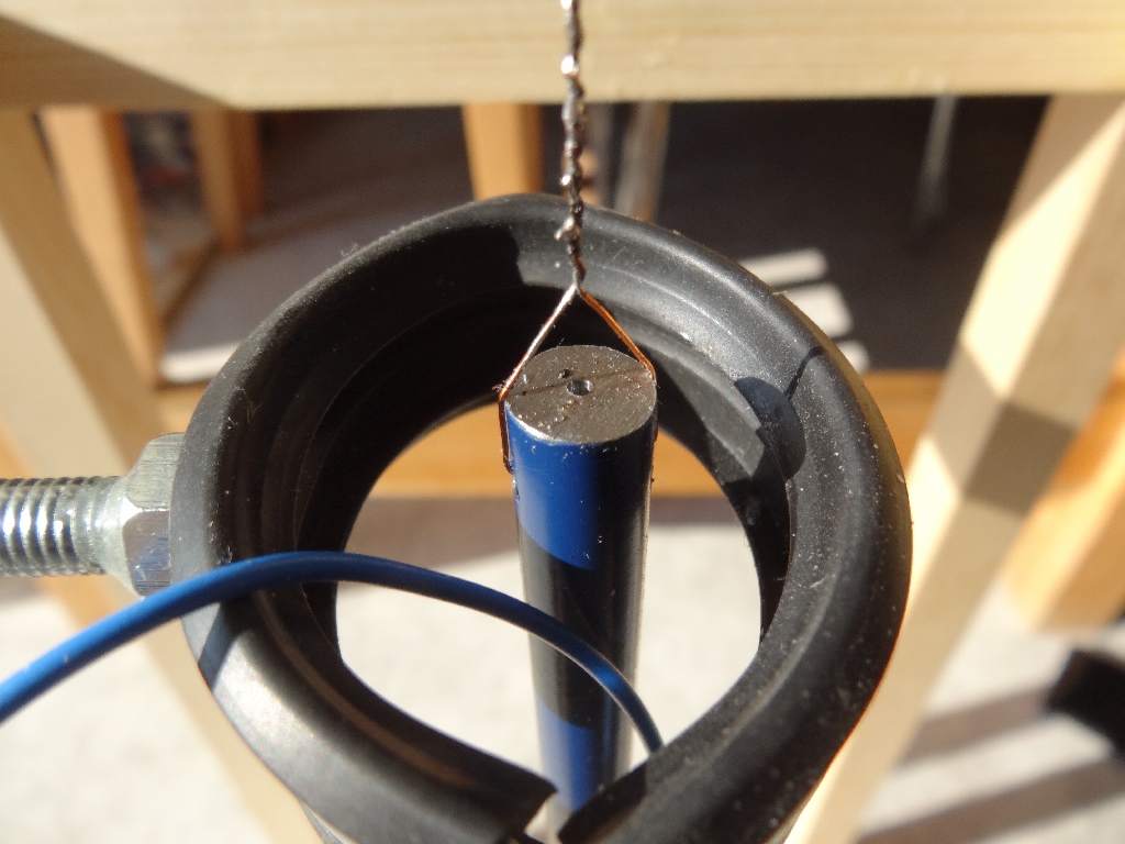

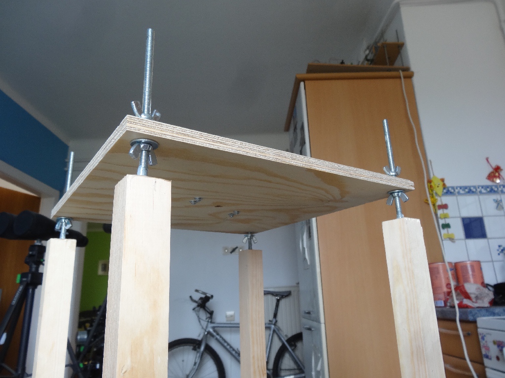

Gast #6957831

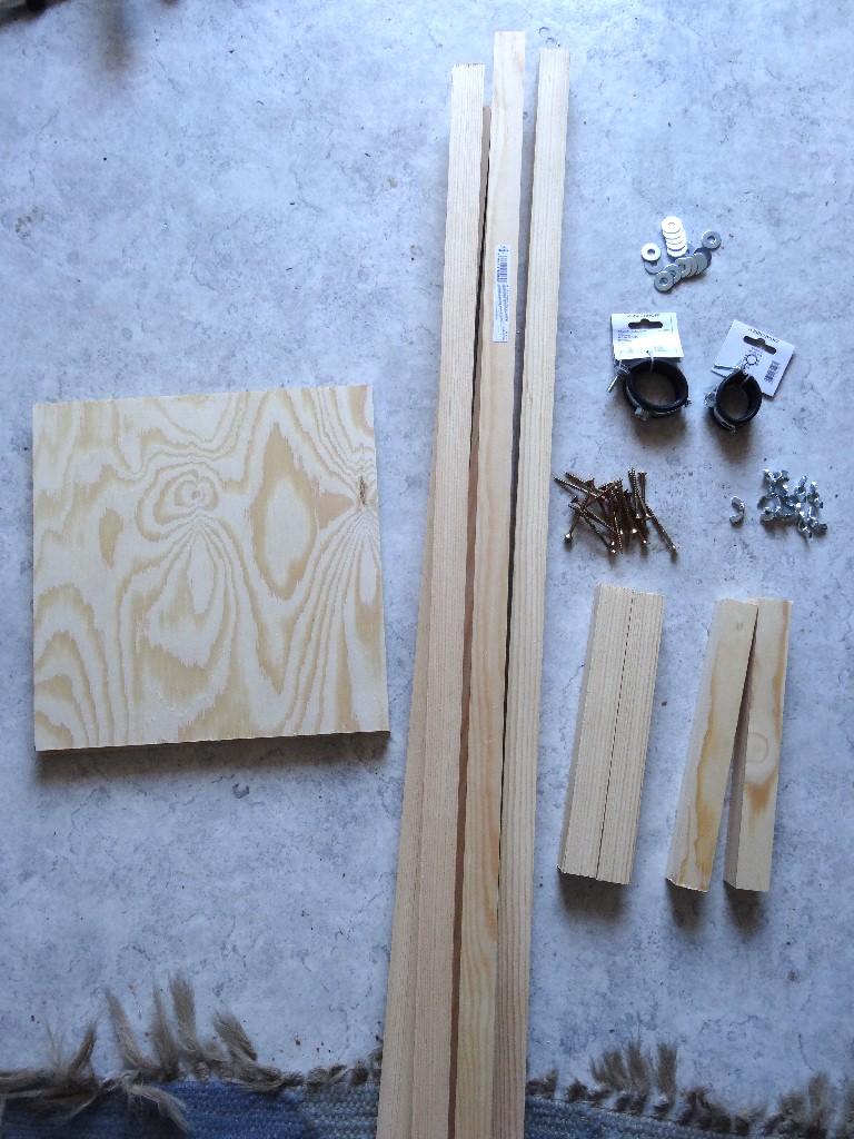

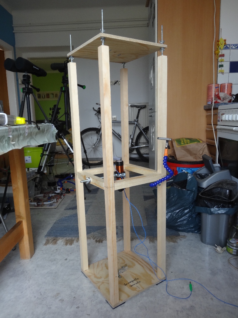

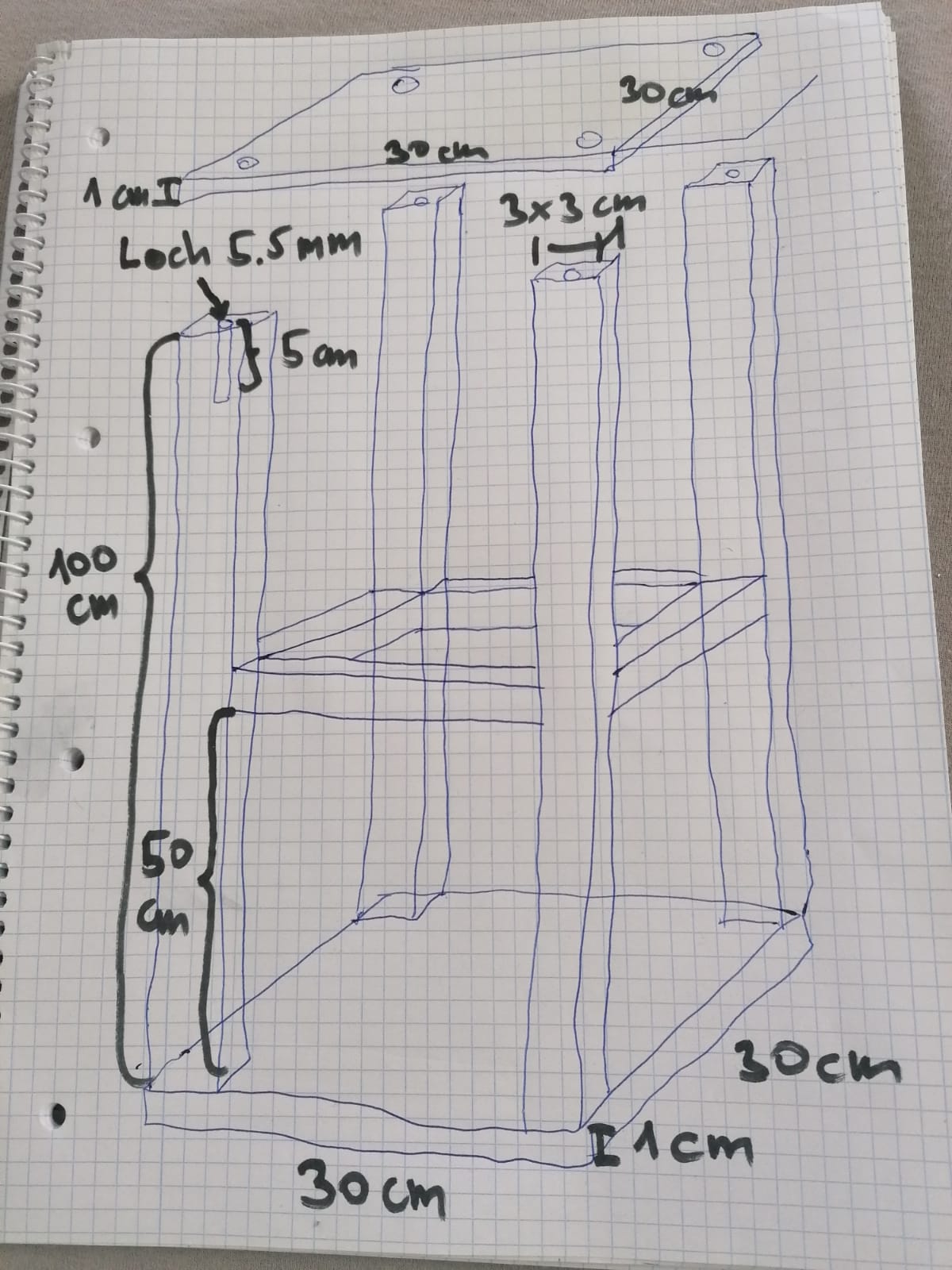

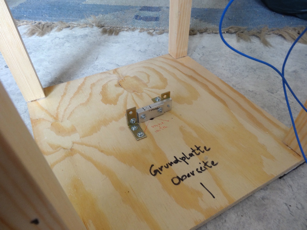

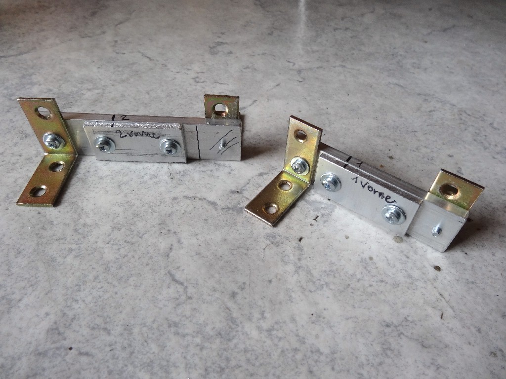

Die lange Einkaufsliste für den Baumarkt ist schon geschrieben. Ich
werde den gesamten Aufbau aus Holz fertigen.
Den Weicheisenstab mehrfach zu durchbohren und mit Gewinden auszustatten
ist auch nicht gerade einfach. Zu leicht reißt dabei der dünne Bohrer
(1-2.5 mm) ab. Dann heißt es den Weicheisenstab zu kürzen und alles
nochmals zu bohren. Eigentlich wollte ich ja das achsiale Loch für die
0.3mm Nylonschnur mit nur rund 0.5 mm bohren. Das konnte ich aber
schnell vergessen. Jetzt ist dieses halt an den Enden des Stabs 1.5 mm
dick.
Die Nylonschnur werde ich oben und unten zwischen jeweils 2 Aluplatten
einklemmen. Die obere Plattform kann ich dann über Flügelmuttern entlang
der Gewindestangen höhenmäßig verstellen, sodass ich die Nylonschnur
schön auf Zug bekomme.
Die Erregerspule werde ich mit einer Rohrschelle umklammern und dann
seitlich fixieren. Auf diese Weise kann ich die Position der
Erregerspule gegenüber dem Weicheisenstab auch sehr schön vertikal
verändern.

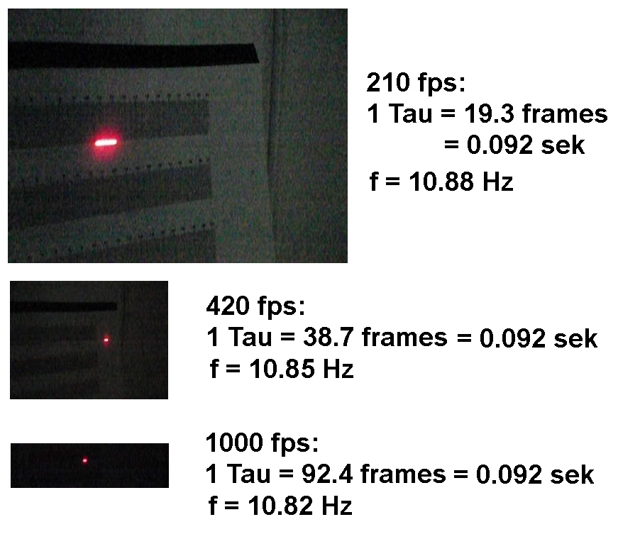

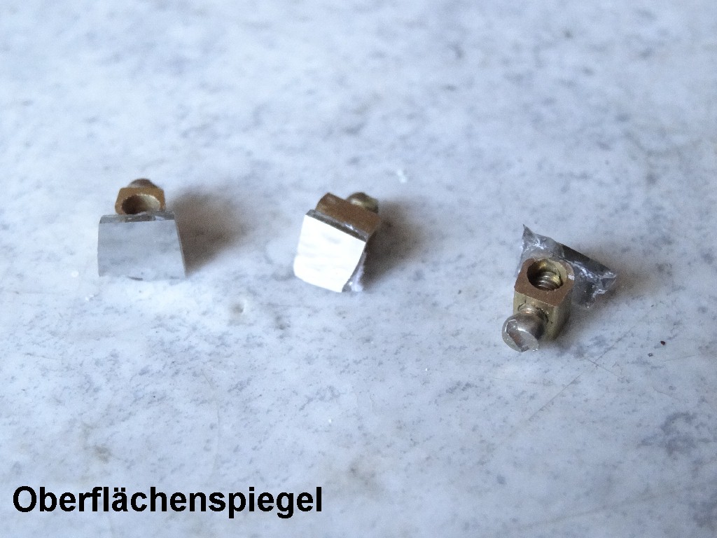

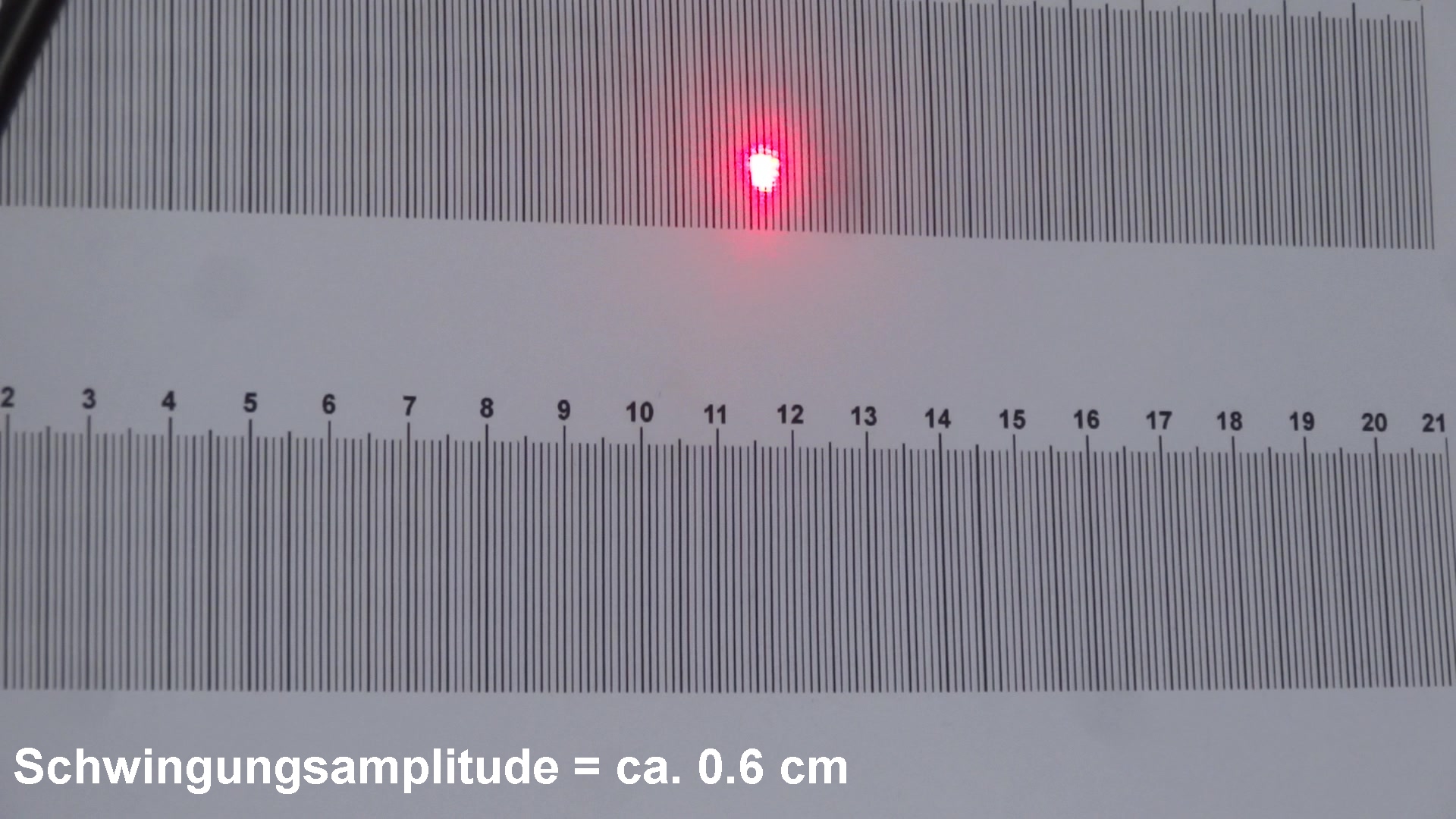

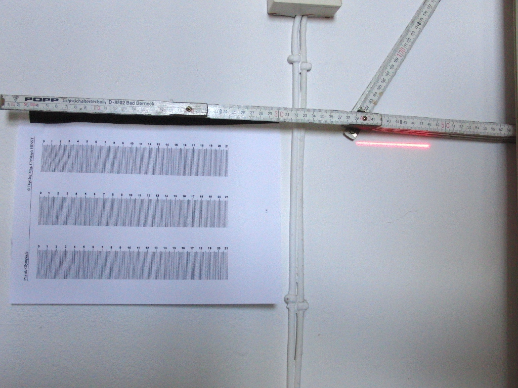

Den aus einer DVD gefertigten Spiegel habe ich inzwischen gegen einen
schönen Oberflächenspiegel ersetzt. Damit wird der Laserpunkt deutlich
besser zu lokalisieren sein.

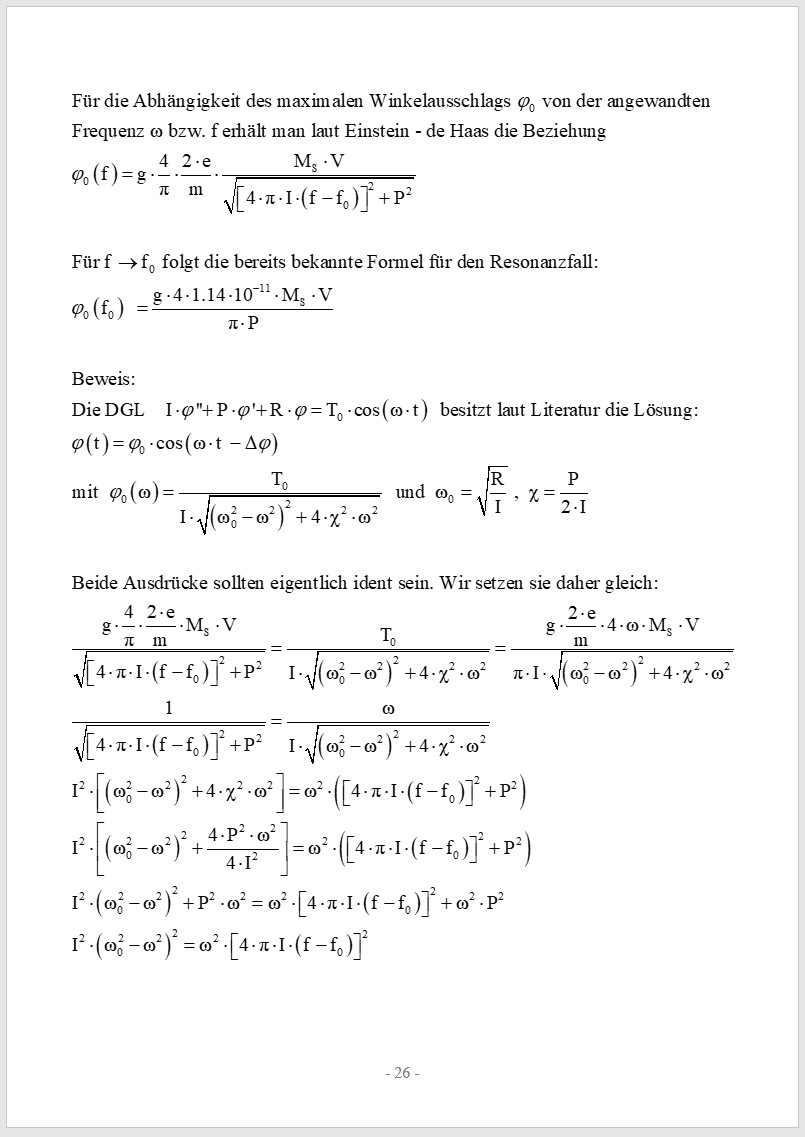

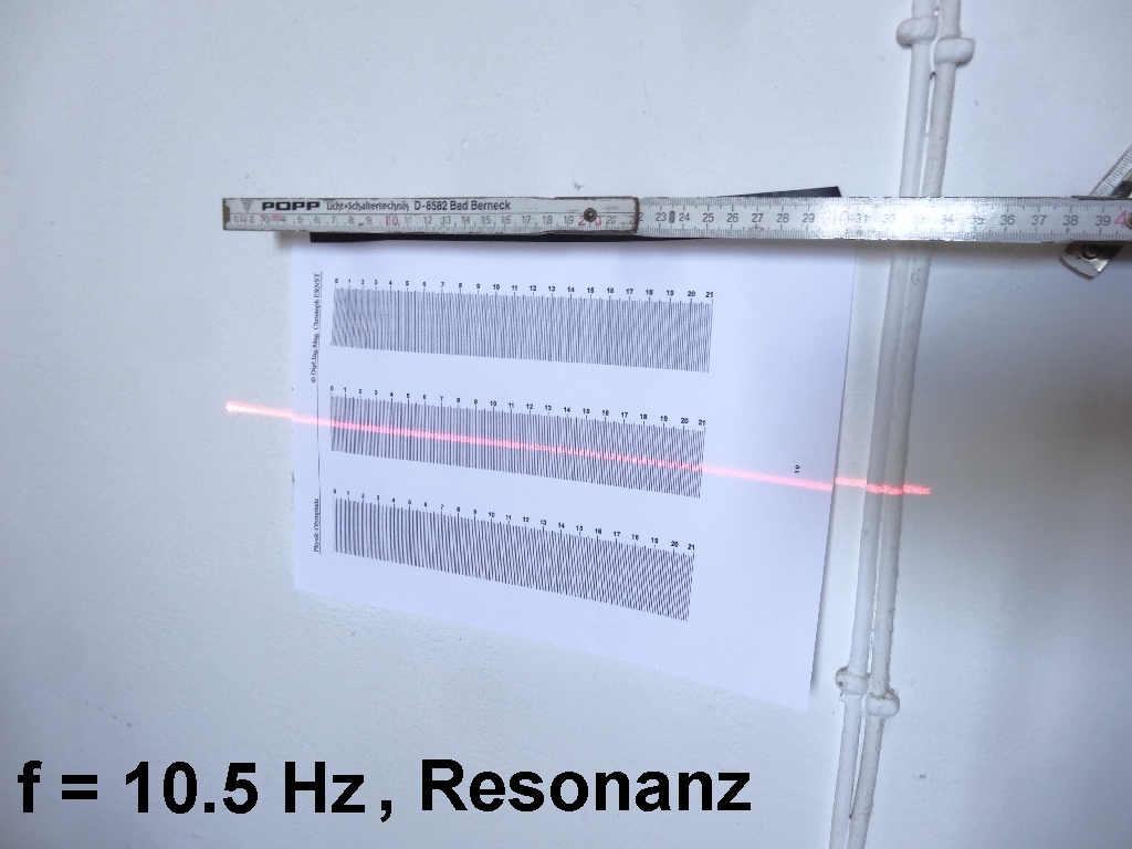

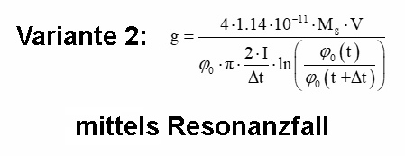

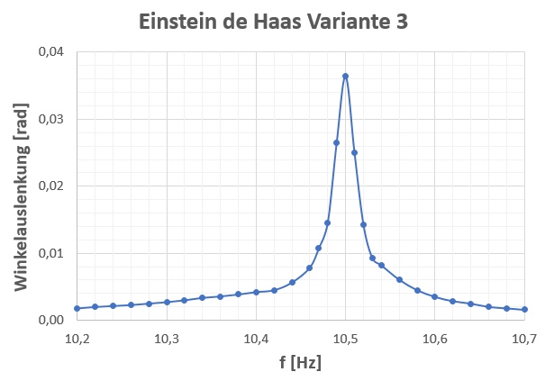

Interessant ist der Originalartikel zum Einstein-de Haas-Effekt von den
beiden Physikern:
https://archive.org/details/verhandlungen00goog/page/n167/mode/2up?view=theater

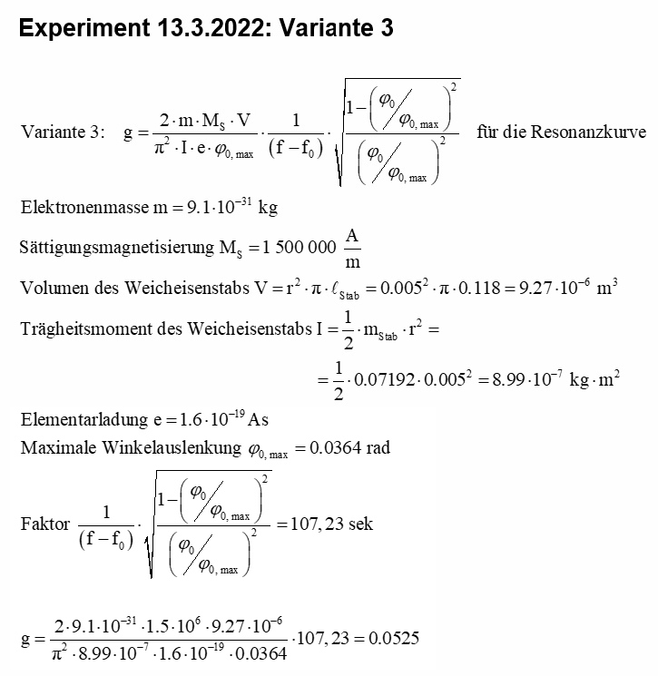

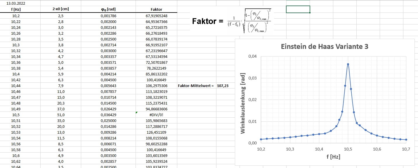

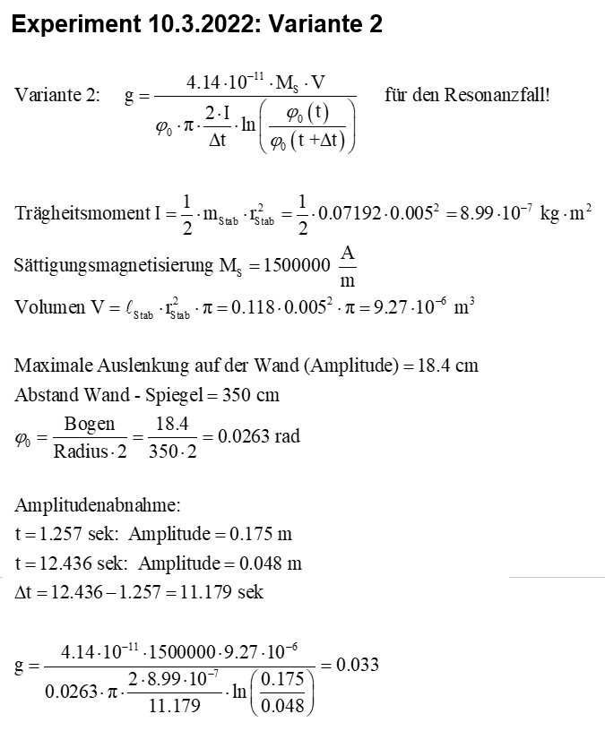

Einstein und de Haas haben den Landefaktor mittels der Resonanzkurve
bestimmt. Das muss ich mir noch genauer anschauen. Vielleicht wäre
dieser Zugang auch etwas für mich.

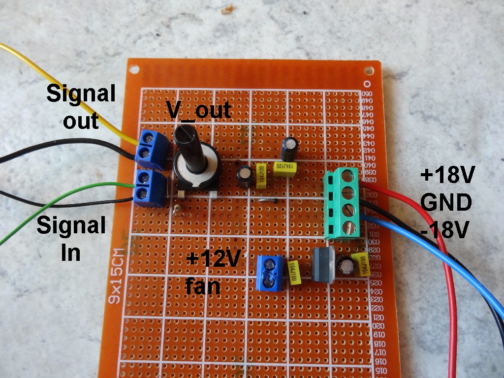

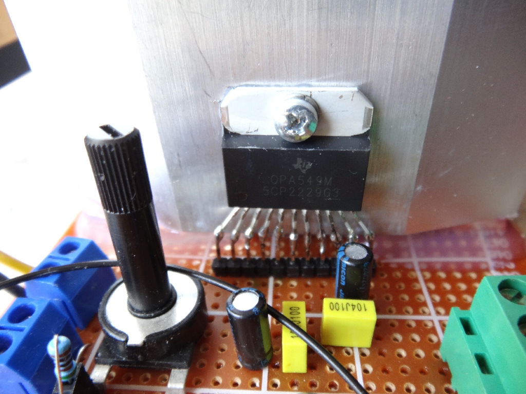

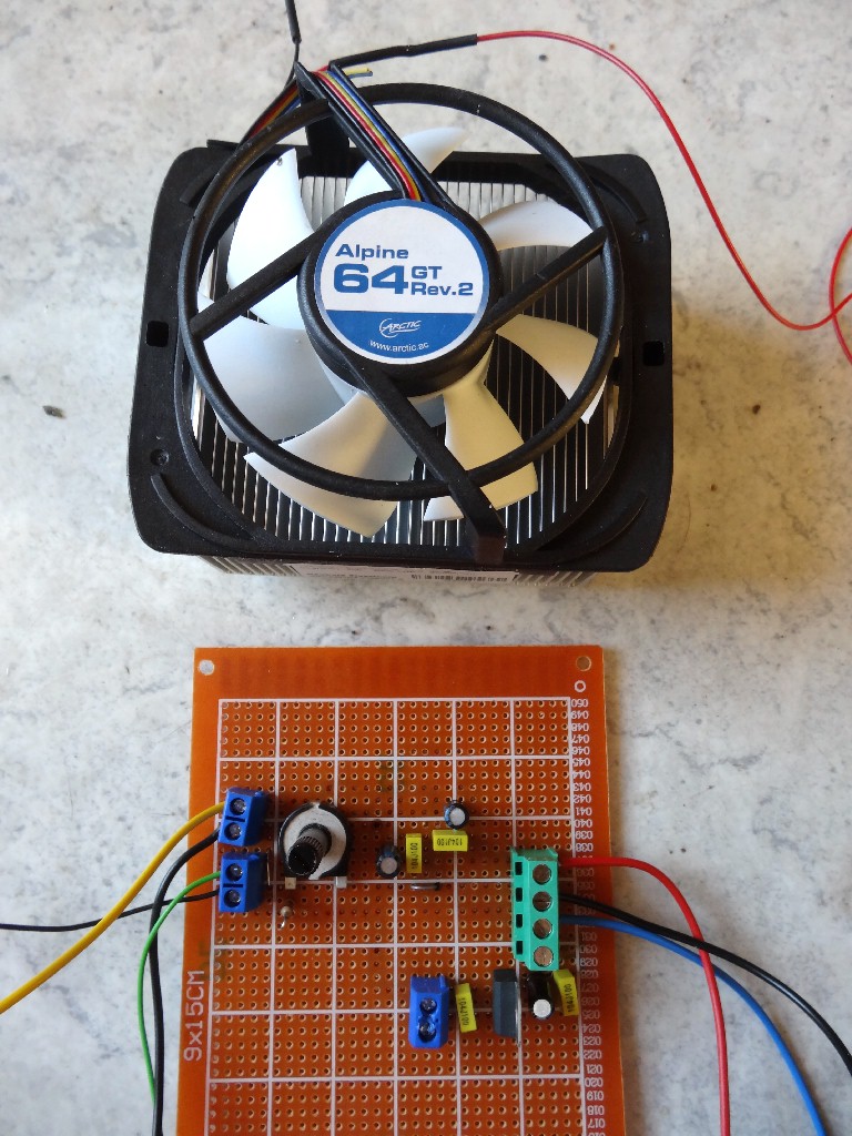

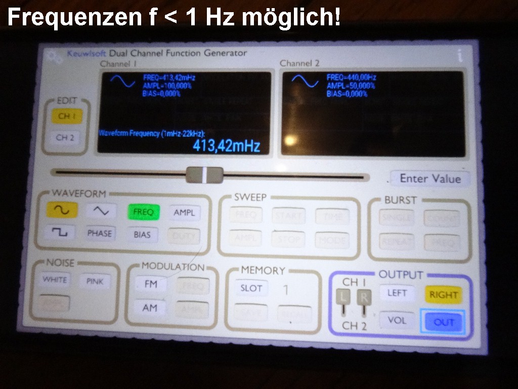

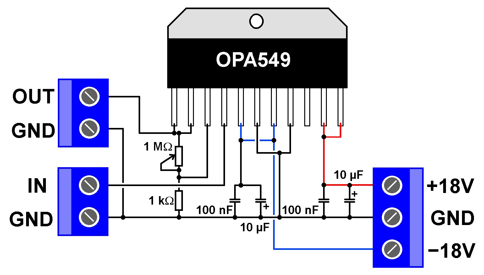

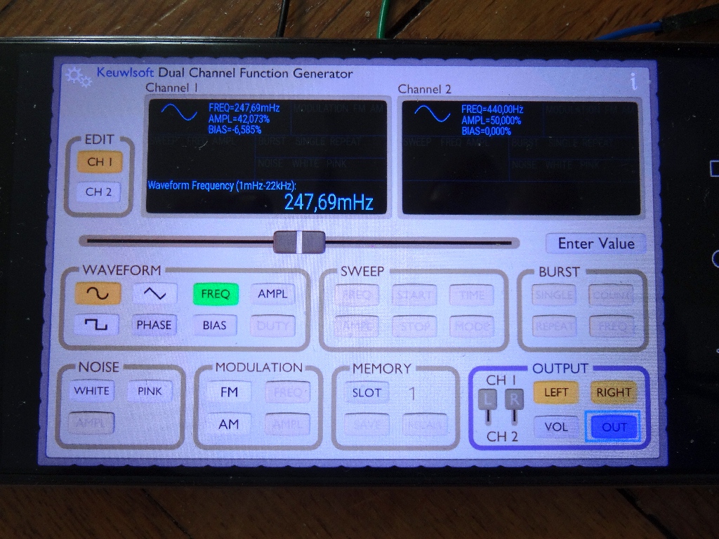

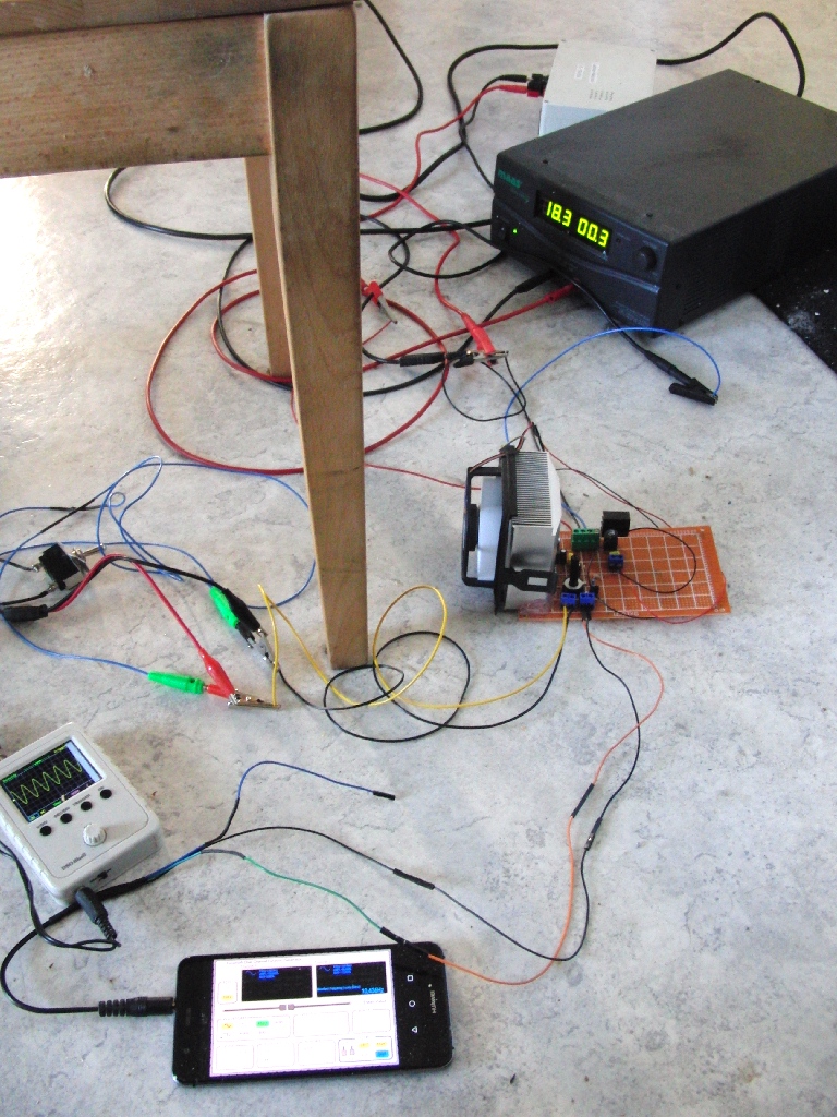

Dann bräuchte ich aber einen einigermaßen leistungsfähigen Verstärker
für das Signal vom Funktionsgenerator.
Frage: Kann ich einen gewöhnlichen Audio-Verstärker
https://www.neuhold-elektronik.at/catshop/product_info.php?products_id=7429
für solch geringe Frequenzen im Bereich von 0.1 bis 2 Hz
verwenden/missbrauchen?
#6957884
Schlecht ;-)
Aber für sowas z.B.  wäre ein einfacher aufbau mit dem   OPA549  eine
Lösung, geht ab DC, bis 8A (und man kann 2 parallelschalten, also
Geringer werden solche Kräfte, wenn die das Magnetfeld mit einem
Helmholzspulenpaar erzeugst, weil das viel homogener ist.

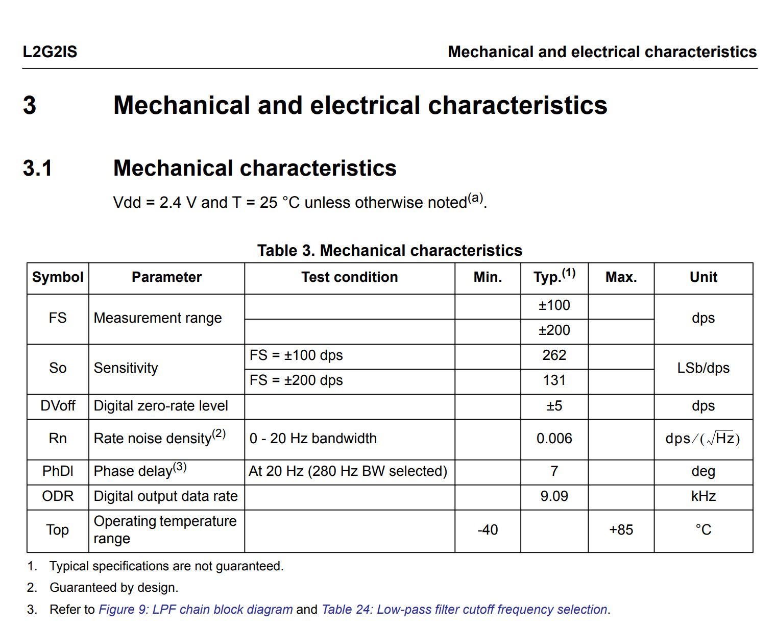

(Firma: Jo) #6959721
@Christoph,
das ist ein wirklich interessantes Experiment. Es ist faszinierend, wie
die Summe sehr vieler kleiner Drehmomente einen makroskopisch messbaren
Effekt erreicht.
Ich hätte da eine Frage bezüglich des zu erwartenden Ausschlages der
Drehbewegung. Kann man Abschätzen mit welcher Geschwindigkeit die
Drehbewegung erfolgt (Winkel/s)?
Hintergrund: Es gibt sehr sensitive Gyrosensoren, die bereits sehr
langsame Drehbewegungen gut messen können und ein digitales Signal
ausgeben. Wäre es da ev. möglich auf den etwas fummeligen Aufbau mit
Laser zu verzichten und stattdessen einfach einen Gyrosensor am
Messobjekt anzubringen? Du bekommst dann die Drehgeschwindigkeit quasi
fix und fertig geliefert.
Ich habe jetzt mal einen Blick ins Datenblatt eines Standard-Gyros von
ST geworfen und der hat eine Sensitivity von 262LSB/dps. Das ist schon
ordentlich. Man müsste mal Abschätzen was zu erwarten wäre.
Viele Grüße!
Jo

Nur die 8 valenzelektronen: omega_0 = ca. 10^-3 rad/sek, phi_0 = 0.018
grad.
Ist die Wand zum Beispiel 3 m vom drehspiegel entfernt, wandert der
laserpunkt nur um bescheidene 1.92 mm.
Bei meinem jetzigen Aufbau mit nur 1 Faden oberhalb des weicheisenstabs
habe ich beim einschalten des Stroms massive auslenkungen erhalten, aber
das hatte wie schon erwähnt andere Gründe. Deshalb wechsel ich auf einen
anderen Aufbau mit dem torsionsfaden oben und unten...
(Firma: Jo) #6959799
> grad.
Der Gyro hat eine Auflösung von 0,004 Grad/s. Bei der zu erwartenden
Geschwindigkeit von 0,057 grad/s ergäben das 14LSB Ausschlag.Dazu kommt
natürlich noch das Rauschen des Gyros. Mit Mittelwertbildung kann man es
ev. noch ganz gut messen, aber es ist schon etwas knapp. Ev. gibt es
noch empfindlichere Gyros. Müsste man wohl etwas recherchieren.

Gestern konnte ich im Baumarkt (Hornbach) u.a. das Holz für das Stativ
besorgen und zuschneiden lassen. Den finalen Aufbau übernimmt mein
ältester Sohn, da ich keinen Bohrständer besitze und deshalb sämtliche
Bohrungen nur nach Augenmaß bohren könnte. An den Enden der Pfeiler wird
nämlich jeweils eine M6 Gewindestange versenkt, auf die dann die
Deckplatte höhenverstellbar montiert wird.
Die Spannvorrichtung für die Nylonschnur ist auch fertig. Ich klemme
diese an ihren beiden Enden mit einer Aluplatte und fahre dann mit der
Deckplatte und Flügelmuttern nach oben, bis die Spannung passt.
Ich habe auch noch einen zweiten Weicheisenstab bestellt, da ich mit den
möglichst zentralen Bohrungen an seinen Enden noch nicht zufrieden bin
und ich eine eventuelle Unwucht der Stabaufhängung unbedingt vermeiden
möchte. Bei einem Stab ist mir dies zwar bereits geglückt, nur ist
dieser zu kurz. Und je länger der Stab, desto größer die Winkelamplitude
der Auslenkung...

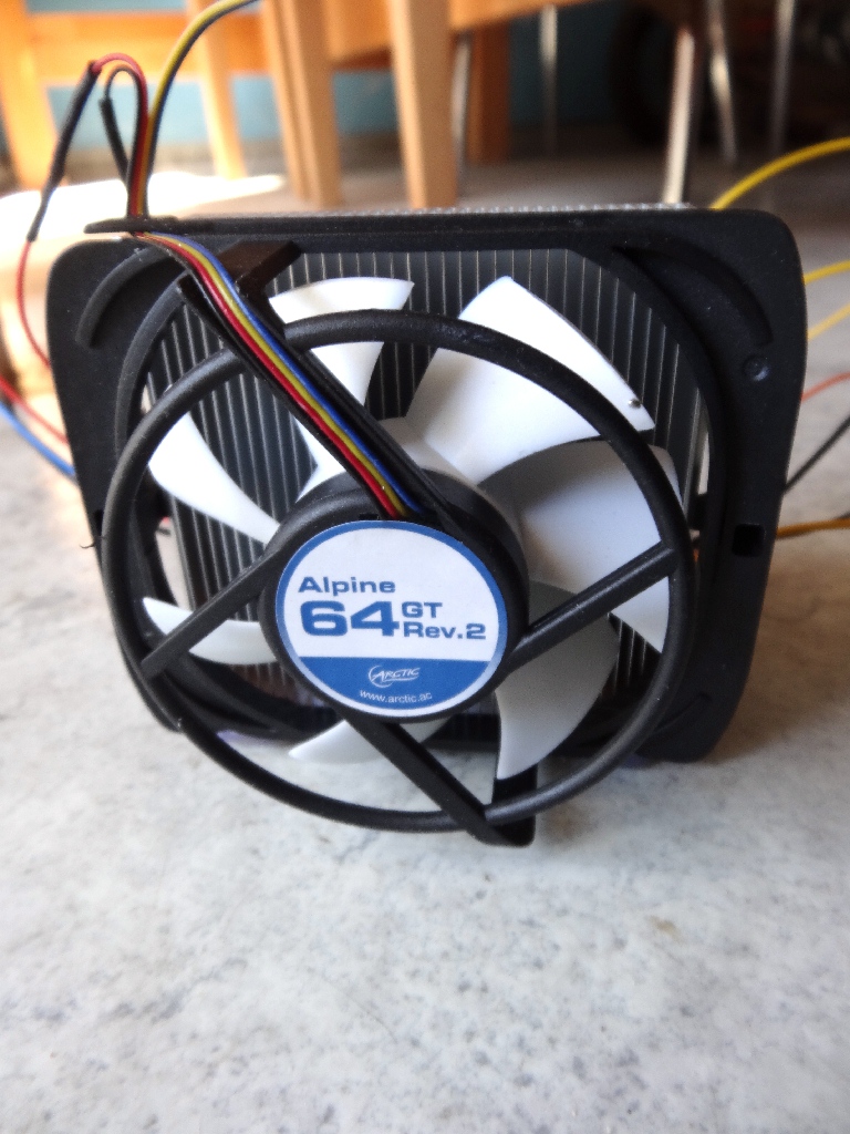

Genau für diesen Zweck der Ansteuerung habe ich mir nun einen
Leistungs-OPV vom Typ OPA 549 (Danke Andrew für den Tipp dafür) über
ebay (https://www.ebay.com/itm/185219232526?) bestellt. Bei Texas
Instruments war er leider momentan nicht lieferbar zwecks Sample. Zur
Kühlung verwende ich einen CPU-Kühler mit Lüfter.
Dieser kann mit max. +/-30 V betrieben werden bei einer
Ausgangsstromstärke von max. 10A bzw. 8A kontinuierlich. Das dürfte sehr
gut zu meiner Spule mit rund 3.5 Ohm Widerstand passen.
Betreiben werde ich den OPA 549 mit meinen zwei leistungsstärkeren
Netzteilen, welche 0-30V/30A bzw. 0-19V/6A liefern. +/-19V bei bis zu 6A
müssten eigentlich reichen, um eine Torsionsschwingung sehen zu können.
Die Platine für den OPA 549 ist soweit fertig. Ansteuern werde ich die
Schaltung mit einer Frequenzgenerator-App. Diese liefert nämlich
Frequenzen bis in den mHz-Bereich. Die Resonanzfrequenz meiner
Torsionsschwingung liegt ja bei ca. 0.25 Hz. Das Signal ist aber
ziemlich verrauscht. Ich hoffe, dass dies am Ausgang des
Operationsverstärkers nicht mehr der Fall ist. Ansonsten muss ich mit
einem Filter am Eingang arbeiten...
Gast #6976718
@Peter: Im originalen Versuch von Einstein-de Haas wurde an die Spule
u.a. ein Wechselstrom mit der Frequenz = Eigenfrequenz der
Torsionsschwingung angelegt. Bei ihnen waren es um die 50 Hz, bei mir
sind es eben durch die viel langsameren Schwingungen nur rund 0.25 Hz.
Deshalb benötige ich, wenn ich von meiner ursprünglichen Methode mit dem
einmaligen Einschalten des Stroms per Schalter abgehen muss, eine
leistungsstarke Wechselspannung eben in diesem geringen Frequenzbereich.
Ich bin im Moment noch am Durchackern des originalen Artikels aus dem
Jahr 1915 und muss gestehen, dass mich dieser ganz deutlich an meine
Grenzen bringt. Erstens verwendeten Einstein-de Haas noch größtenteils
andere Symbole, zweitens ein anderes Einheitensystem (emE) und drittens
sind die einzelnen (auch experimentellen) Schritte zum Teil alles andere
als trivial.
Wer gedacht hätte, der Theroetiker Einstein hätte experimentell nichts
drauf gehabt, soll sich einmal den kurzen Artikel zu Gemüte führen. Die
beiden wussten schon sehr genau, was sie taten.
Ich "übersetze" deshalb gerade den Originalartikel in eine für mich
verständlichere Form inkl. nicht angeführter Beweise. Wenn ich mit dem
Artikel fertig bin, stelle ich Original und Bearbeitung natürlich hier
in meinen Beitrag.
Anbei ein kleiner Vorgeschmack...

Das habe ich schon verstanden. Ich verstehe nur nicht, warum du dafür so
einen exotischen Op nimmst?
Was spricht gegen meinen Vorschlag mit einem einfachen Mosfet? Du
brauchst nicht unbedingt Wechselspannung. Du führst dem Torsionspendel
dann zwar nur an einem Umkehrpunkt Energie zu, das kannst du aber locker
Kompensieren. Mosfets können ein Vielfaches an Leistung deines OPs
schalten und sind zudem noch billiger. Für die Ansteuerung kannst du,
bei den niedrigen Frequenzen, das Gate direkt(Vorwiderstand)an deinen
Frequenzgenerator hängen.(Ohne Gewähr)
Mit der Resonanzfrequenz würde ich auch wesentlich höher gehen. Dickeres
Seil, vielleicht eine Stahlgitarrenseite, kürzer einspannen.....
Die 50 Hz von Einstein klingen ganz gut.
Das würde dann unerwünschte mech. Schwingungen untedrücken.
Gast #6977277
@Peter: Möchte eben nicht nur einen reinen Rechteckgenerator für meine
Spule haben, zumal ja bei Wechselstrombetrieb die Ummagnetisierung und
damit die Auslenkung des Laserstrahls doppelt so groß wird.
Wie versprochen hier einmal der Originaltext von Einstein und de Haas
aus dem Jahr 1915 und dann meine Bearbeitung inkl. Beweise.
Damit habe ich nun 2 weitere Methoden zur Bestimmung des Landefaktors.
Einmal im Resonanzfall unter Bestimmung der Winkelamplitude und des
Reibungsfaktors P und dann mittels der aufgenommenen Resonanzkurve für
verschiedene Erregerfrequenzen.
Mit meiner Methode sind es dann 3 Möglichkeiten, den Landefaktor mittels
Einstein-de Haas Versuch zu ermitteln...
Gast #6992379
Wenn ich den Landefaktor nach den beiden Varianten von Einstein und de
Haas bestimmen möchte, benötige ich eine leistungsstarke
AC-Wechselspannung mit variabler Frequenz. Aus diesem Grund habe ich mir
den OPA549 besorgt. Dieser ist gestern angekommen und so konnte ich die
Schaltung finalisieren. Leider ist mir beim ersten Testlauf ein
Missgeschick passiert: Der Ausgang des Verstärkers hat mit seinen max.
+/- 18V versehentlich die Audiopins einer Adapterplatine berührt, welche
mit meinem Smartphone über die Audiobuchse verbunden war. Seitdem lässt
sich das Smartphone nicht mehr bedienen und der Bildschirm ist schwarz.
Teures Lehrgeld....
Deshalb musste ich den Verstärker mit meinem alten Handy testen.
Wenigstens funktioniert alles nach Plan. Das Ausgangssignal hat wie
schon gesagt eine maximale Amplitude von +/- 18V und die Frequenz lässt
sich dank der App runter bin in den niedrigen mHz-Bereich steuern.
Der Holzaufbau verzögert sich durch einen Krankenstands meines Sohnen
noch. Wenn das Stativ fertig ist, melde ich mich hier wieder...
P.S.: Oben bei meinen Herleitungen hat sich ein Fehler bei der
Berechnung von g eingeschlichen. Die Elementarladung e und die
Elektronenmasse m müssen vertauscht werden!
Gast #6996645
Das Holzstativ ist soweit fertig. Meister Eder und sein Pumuckl hätten
ihre Freude daran...
Montiert ist bereits die verstellbare Spulenhalterung, die flexible
Laserhalterung und die beiden Fadenklemmen oben und unten. Die
Deckplatte ist über die Gewindestange und den Flügelmuttern
höhenverstellbar zum ordentlichen Spannen des Torsionsfadens. Am Boden
habe ich Gummimatten angeklebt und auf die Grundplatte kommen dann
zwecks Stabilisierung zwei meiner Gegengewichte von der Astromontierung
mit je 5 kg.
Jetzt steht einem ersten Versuch eigentlich nichts mehr im Weg.
P.S.: Man blende meine Rumpelkammer beim Betrachten der Bilder bitte
aus. Jeder Raum meiner Wohnung ist eigentlich von meinen Experimenten
besetzt.
Gast #6996853
Mmmmh, der Versuch weiß mich nach wie vor zu ärgern. Also die derzeitige
Klemmvorrichtung des Seils am Weicheisenstab mit M3 Madenschrauben hat
nicht wirklich funktioniert. Beim Versuch das Kunststoffseil ordentlich
zu spannen, riss der Faden jedesmal dort aus. Die Klemmvorrichtungen auf
der Deck- bzw. Grundplatte funktionieren indes aber gut.
Daher habe ich nun die Befestigung am Weicheisenstab abgeändert und
führe das Seil/den Draht einfach durch die seitlichen Löcher und bilde
eine einfache Schlaufe. Bin auch auf 0.4mm Kupferdraht umgestiegen. Beim
Spannen muss ich aber den gesamten Verstellweg von gut 10 cm ausnutzen.

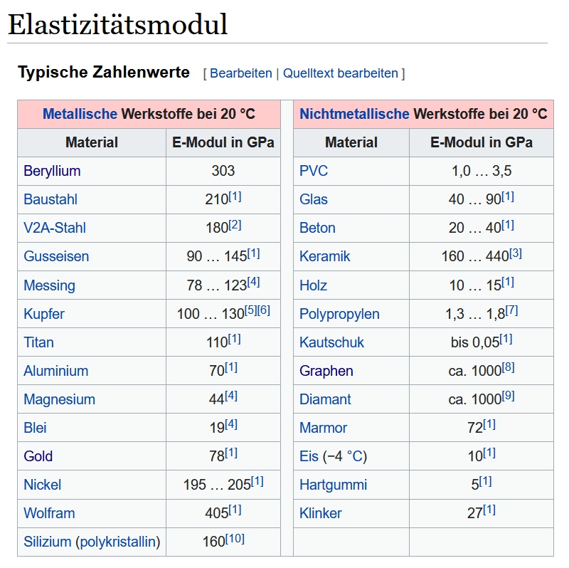

Daher habe ich einmal das Elastizitätsmodul E diverser Materialien
angeschaut. Da liegt Kupfer mit 100 GPa gar nicht mal sooooo schlecht
wie gedacht.
Wolfram mit 405 GPa ist da der Spitzenreiter. Bevor ich mir aber einen
Wolframdraht bestelle, schaue ich einmal beim örtlichen Klavierbauer
vorbei. Deren Saiten dürften ja eigentlich sehr gut zum Spannen geeignet
sein. Nachteil wird aber die schlechtere/nicht vorhandene Lötbarkeit
sein. Dies ging bei Kupfer deutlich besser.
Wenn es Neuigkeiten gibt, geht's hier weiter...

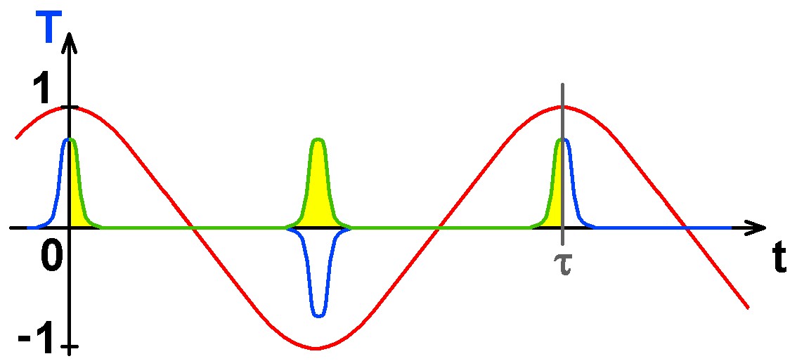

#6997000
Sieht man doch ganz gut, dass die Schelle gummiisoliert ist.
@Stoppi

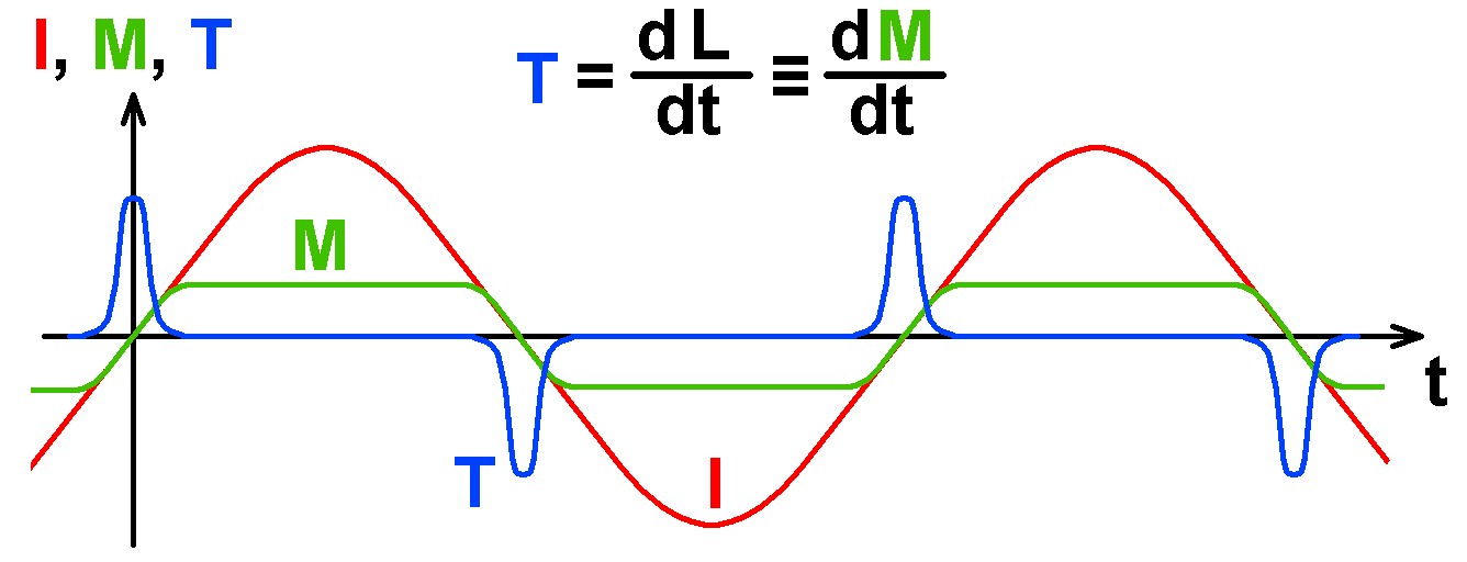

Nur so ein Gedanke zu deinem Experiment. Was hältst du davon die Spule
nicht mit einem Sinus anzusteuern, sondern mit einem Sägezahn. Jetzt wo
du diesen tollen Op hast.
Im Grunde verschenkst du doch die Hälfte der Zeit dem Pendel Energie
zuzuführen. Das Pendel wird bei einem Sinus bis pi/2 beschleunigt, dann
nimmt der Strom ab(pi), dann wird es wieder in die andere Richtung
beschleunigt usw. Bei den niedrigen Frequenzen sollte sich die
Induktivität fast ohmsch verhalten.
Oder habe ich da irgendwo einen Denkfehler?

Danke für eure Hinweise. Habe mir deshalb heute M5 Polyamidschrauben
beim Conrad bestellt...
Da bei Verwendung des 0.4mm CuL-Drahts der notwendige Verstellweg für
eine ordentliche Spannung zu groß war, bin ich nun auf 0.6er
umgestiegen. Das geht schon recht gut. Durch den größeren Querschnitt
und die strammere Spannung steigt natürlich das Richtmoment deutlich.
Beim Nylonfaden waren es glaube ich 10^-6 Nm/rad, nun sind es 0.0043
Nm/rad, also Faktor 4300. Die Torsionsschwingung besitzt daher jetzt
eine viel größere Frequenz von rund 10 Hz. Vorher waren es um die 3-4
Sekunden Periodendauer.

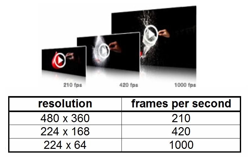

Die Periodendauer habe ich einmal mit einer Photodiode + Oszilloskop und
dann mit meiner Casio Exilim High-Speed-Kamera bestimmt. Jedesmal kam
ich auf eine Periodendauer von rund 92 ms. In den nächsten Tagen werde
ich den Draht noch mehr spannen, um die Frequenz noch ein wenig zu
erhöhen und dann gehts ans Experimentieren.
Beim heutigen Test habe ich den Spulenstrom auf knapp unter 7A ansteigen
und ihn dann für ca. 2 Minuten fließen lassen, da ich nicht nur den
Einschalteffekt, sondern auch den Ausschalteffekt untersuchen wollte.
Dabei stieg mir dann schon ein eigenartiger Geruch in die Nase und ich
konnte gerade noch verhindern, dass mir meine Spule abraucht...
Die Casio-Kamera werde ich auch verwenden, um die Dämpfung der
gedämpften Schwingung zu ermitteln. Das geht dann recht gut, wenn man
das Video in Einzelbilder zerlegt und diese analysiert. Die Dämpfung
brauche ich zur Berechnung des Landefaktors nach der ersten der beiden
ursprünglichen Methoden von Einstein und de Haas. Insgesamt stehen mir
ja 3 Varianten zur Berechnung von g zur Verfügung.
M3 Zylinderschrauben mit Innensechskant habe ich auch gleich
mitbestellt, damit ich die Seilklemmen oben und unten noch fester
zudrücken kann...

Ich konnte in den letzten Tagen Versuche zur Variante 1 und Variante 2
machen. Zur Erläuterung:
Variante 1: Einmaliges Einschalten des Spulenstroms und Bestimmung der
Schwingungsamplitude
Variante 2: Ansteuerung der Spule mit AC mit der Resonanzfrequenz und
Bestimmung der Schwingungsamplitude und der Dämpfung nach Ausschalten
der Stromzufuhr
Variante 3: Ansteuerung der Spule mit AC bei verschiedenen Frequenzen
und Bestimmung der jeweiligen Schwingungsamplitude
Gleich vorweg: Ich erhalten sehr viel kleinere Werte für den Landefaktor
als er sein sollte, nämlich 2 bei reinem Spinmagnetismus.
Ad Variante 1: Bei einem Spulenstrom von nur 0.5 A erhielt ich eine
Auslenkung an der Wand von 0.6 cm. Der Abstand Wand-Spiegel betrug 3.5
m. Daraus ergab sich ein Landefaktor g = 0.019.
Problematik: Steigere ich den Spulenstrom auf zum Beispiel 2 A, so
erhalte ich eine überproportional größere Schwingungsamplitude. Zudem
befindet sich der Laserpunkt ohne Spulenstrom fast nie wirklich in Ruhe,
was ein Ablesen geringster Schwingungen natürlich erschwert.
Ad Variante 2: Die Resonanzfrequenz habe ich zu ca. 10.5 Hz mit der
Funktionsgeneratorapp ermittelt. Speise ich die Spule mit dieser
Wechselspannung, so erziele ich bei sehr geringen Spannungsamplituden
(ca. 2V) bereits Schwingungsamplituden im Bereich von 18 cm an der
Küchenwand. Schalte ich den Strom aus, so nimmt die Schwingungsamplitude
schön exponentiell ab.
Mit der Software Tracke habe ich die anfängliche Schwingungsamplitude
und dann deren Abnahme erfasst.
Mit diesen Werten erhalte ich einen Landefaktor g = 0.033.
Problematik: In die Variante 2-Formel von Einstein de Haas setzt man
neben der Sättigungsmagnetisierung eben nur die Schwingungsamplitude im
Resonanzfall und dann die Dämpfung ein. Der Spulenstrom kommt in der
Formel nicht vor, da bereits von Sättigung ausgegangen wird. Bei mir war

Im Internet bin ich auf eine Versuchsbeschreibung gestoßen, welche auch
zunächst zu einem extrem niedrigen Landefaktor (0.009) geführt hat. Erst
durch Verwendung eines Helmholtzspulenpaars zur Auschlöschung des
horizontalen Erdmagnetfelds hat sich das Ergebnis extrem "verbessert"
und lag dann bei 0.9.

Heute konnte ich den Landefaktor mittels der dritten Variante bestimmen.
Dazu nimmt man die Resonanzkurve auf, sprich man bestimmt den
Winkelausschlag in Abhängigkeit von der Erregerfrequenz. Die
Resonanzfrequenz lag bei rund 10.50 Hz. Bei dieser Frequenz war die
erregte Schwingung maximal. Darüber bzw. darunter nimmt die Schwingung
des Resonators stark ab.
Diese Resonanzkurve konnte ich eigentlich sehr gut experimentell
ermitteln (siehe Abbildung) und dann für jede Erregerfrequenz einen in
der Formel des Landefaktors vorkommenden Faktor berechnen. Wie man
anhand der Tabelle sieht, war dieser Faktor für den Bereich um die
Resonanzfrequenz ziemlich konstant und lag bei um die 107 sek. Bei
Einstein und de Haas war dieser Faktor auch in ähnlicher Art konstant.
Mit diesen Mittelwert berechnete ich dann den Landefaktor und kam auf
einen Wert von 0.0525. Das ist zwar minimal besser als mit der Variante
1 und 2, wo er ja bei 0.019 bzw. 0.033 lag, aber noch extrem weit vom
Sollwert 2 entfernt.

Verbesserungen aus. So würde ich jetzt im nachhinein die Fadenlänge
deutlich kürzer wählen. Ein kürzerer Draht würde nämlich weniger zur
Seite ausgelenkt werden, als dies bei meiner Länge von rund 1 m der Fall
war. Weiters würde ich es mit einem kürzeren Weicheisenstab probieren,
der sich dann wirklich nur im homogenen Teil des Magnetfelds innerhalb
der Spule befinden würde. Ob ich dies noch durchführe, weiß ich noch
nicht. Jetzt bin ich einmal froh, solche Ergebnisse erzielt zu haben.

Hallo Christoph ! Hab mir noch eine Weile Gedanken zu Deinem Aufbau
gemacht.Ich glaube es gibt ein Problem.Du spannst den Stab zwischen zwei
gespannte  Drähte. Diese Drähte könnten im Ruhezustand zwei Drehmomente
auf den Stab ausüben die sich gegenseitig ausgleichen. Nehmen wir mal an
das ist so. Dann findet der Ausgleich nichtmehr statt wenn der
dazwischengespannte Stab axial  erschoben wird ( die Zugkraft des
Drahtes wird dann auf einer Seite etwas erhöht auf der anderen etwas
verringert ). Die sich zuvor ausgleichenden Drehmomente gleichen sich
nun nichtmehr aus. Es entsteht ein Drehmoment am Stab. Beim Einschalten
des Spulenstroms ändert sich das Magnetfeld. Dabei induzierst Du im Stab
einen Strom der seinerseits ein Magnetfeld erzeugt daß dem Spulenfeld
entgegengesetzt ist. Hierdurch entsteht eine Kraft in axialer Richtung
die den Stab etwas verschiebt. Das würde dann genau das Drehmoment
hervorrufen das zu der von Dir beobachteten Drehschwingung führt.
