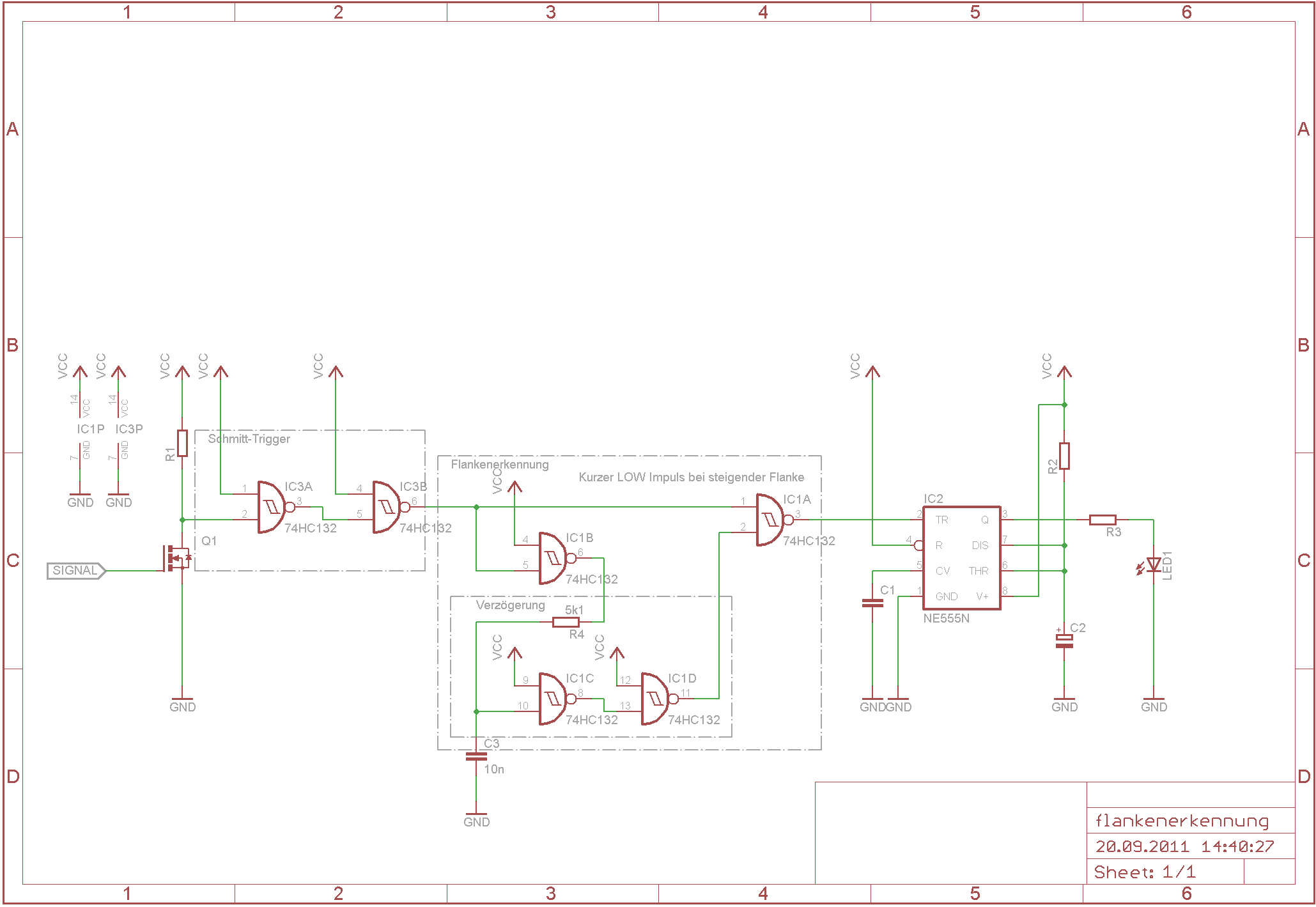

ich möchte bei einer steigenden Flanke einen NE555 starten. Mein Versuch
findet ihr im Anhang.
Q1 in meiner Schaltung wird langsam durchgeschaltet. Wenn Q1
anschließend wieder sperrt, dann möchte ich den NE555 anstoßen. Aus
diesem Grund habe ich mir eine Flankenerkennung aus einem 7400 gebaut.
Prinzipiell scheint es auch zu funktionieren. Allerdings habe ich das
Problem, dass der NE555 auch beim Durchschalten von Q1 (also bei
fallender Flanke am 7400) aktiviert wird. Es wird also auf beide Flanken
reagiert und nicht nur auf die steigende.
Das Signal, welches Q1 ansteuert, sind kurze Impulse, welche in einem
Kondensator akkumuliert werden. Daher kann ich das Signal nicht direkt
nutzen und muss den Umweg über einen Transistor nehmen.
Hat jemand eine Idee, warum meine Schaltung auch auf eine fallende
Flanke reagiert und nicht nur bei einer steigenden?
IC1b schaltet bei Low am Eingang etwas früher als IC1a, weil deine
Flanke zu langsam ist und die Gatter bei leicht unterschiedlichen
Eingangsspannungen durchschalten.
Die Flankenerkennungsschaltung (IC1) benötigt eine Flanke am Eingang,
die schneller fällt, als die Verzögerung durch IC1b,c,d dauert. Also am
besten zwischen Q1 und IC1 noch einen Schmitt-Trigger schalten, wie
Peter schon sagte, der gleich schnell oder schneller als IC1 ist.
Eventuell hilft ein zusätzlicher kleiner Tiefpaß in der
Verzögerungskette von IC1b,c,d. Bei 74HCMOS sollte die Zeitkonstante
aber unter 500ns liegen, sonst brauchst du dort wieder einen
Schmitt-Trigger...

Ich hab einen 74HC132 gefunden. Als ich den SN7400 durch den 74HC132
ausgetauscht hatte, funktionierte das Ganze plötzlich garnicht mehr. Nun
habe ich den 74HC132 als Schmitt-Trigger missbraucht und mit diesem das
Signal zwischen Q1 und dem SN7400 einfach zwei mal invertiert.
Funktioniert komischerweise immer noch nicht wieder.
Ich muss mir das morgen nochmal genauer angucken.
Ja, weil das ja auch überhaupt nichts ändert, wenn du meine Zeilen
durchgelesen hast.
>Nun habe ich den 74HC132 als Schmitt-Trigger missbraucht und mit diesem
>das Signal zwischen Q1 und dem SN7400 einfach zwei mal invertiert.
Weil dein 74HC132 vielleicht keine 3 TTL-Eingänge treiben kann. So etwas
geht schnell schief, wenn dein Aufbau mangelhaft ist und die Noise
Margins ausgereizt sind.
Gast #2352753
>Zwischen 1B und 1C sitzt jetzt ein RC-Tiefpaß mit 100nF und 500Ohm und
>nun läuft es mit dem 74HC132.
Aber nur, wenn die "fall-time" des Signals an Q1 geringer als 50µsec
ist. Wie groß sind denn deine Anstiegs- und Abfallzeiten überhaupt?
Für 74HCMOS ist 500R übrigens etwas klein. Da fließen im ersten
Augenblick ja 10mA. 5k1 und 10nF sollten es auch tun.
Außerdem ist es sinnvoll, die Beschaltung der Inverter zu ändern und den
jeweils zweiten Eingang mit Vcc zu verbinden.
Gast #2352822
Die ist von äußeren Einflüssen abhängig. Welche Zeiten ca. angenommen
werden, kann ich derzeit nicht sagen.
OK, werde mehr R und weniger C nehmen. Die beiden hatte ich gerade auf
dem Tisch liegen.
Welchen Vorteil hätte das?
Gast #2352846
Dann ermittle einen maximalen Wert und wähle das RC-Glied entsprechend,
sonst wird deine Schaltung irgendwann so nicht funktionieren. Oder du
plazierst einen zusätzlichen Schmitt-Trigger zwischen Q1 und IC1 und
bist diese Probleme los.
Geringere Eingangskapazität, geringere Eingangsleckströme, geringere
dynamische Versorgungsströme der Gatter.
Gast #2352857
Schmitti schrieb:
> Oder du
Soweit ich das verstanden habe hat der 74HC132 doch Schmitt-Trigger
integriert. Oder arbeiten die Trigger der einzelnen Gatter so
unterschiedlich, dass trotzdem ein einzelner vorgeschalteter
Schmitt-Trigger nötig ist?
Werde ich berücksichtigen.
Gast #2352914
Nimm mal an, das Ausgangssignal von Q1 sinkt ganz ganz langsam ab und
IC1a und IC1b haben unterschiedliche Schaltschwellen, IC1a 2V und IC1b
3V, nur als Beispiel. Dann schaltet IC1b vor IC1a. IC1a sieht dann noch
"1" am Eingang, während IC1d schon "1" liefert. Dann sind beide Eingänge
von IC1a auf "1" und das Ding schaltet durch, was du nicht willst.
Eine zusätzliche Verzögerung in der Verzögerungskette hilft dann nur,
wenn die Ausgangsspannung von Q1 schneller auf "0" geht, als die
Verzögerung dauert.
Mit einem zusätzlichen Schmitt-Trigger eliminierst du das Problem, weil
IC1a und IC1b nun gleichzeitig eine schnelle und definierte Flanke
bekommen.
Gast #2353158
So ist es besser.
Jetzt mußt du dir nur noch im klaren sein, daß die 50µsec Verzögerung
die Schaltung für kürzere Impulse unempfindlich macht. Außerdem will der
555, daß der Triggerimpuls inaktiv wird, bevor der Ausgangspuls zuende
ist.
Noch was: Der bipolare 555 erzeugt gewaltige Ströungen und wird heute
gerne durch die CMOS-Version ersetzt. "Sourcen" kann er aber kaum den
LED-Strom, höchstens "sinken". Aber du könntest ja die LED mit einem
BS170 o.ä. treiben.
