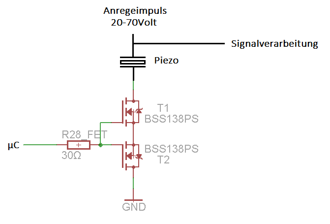

Für eine Piezoanwendung möchte ich die Anregespannung mit einem Mosfet
schalten. Die Spannung beträgt bis zu 70V, es fließen aber nur sehr
geringe Ströme (keine 50mA).
Zur Zeit nutze ich experimentell den BSS138 mit einer Durchbruchspannung
von 50Volt.
Da das ganze auch etwas länger halten soll, bin ich auf der Suche nach
einem anderen Mosfet mit Logikansteuerung und einer höheren
Durchbruchspannung (um die 100V).
Wenn ich jetzt ins Datenblatt von dem BSS138 schaue, springt mir da eine
Schwellspannung ins Auge die bei 0,5-1,5Volt liegt.
Die Diagramme zeigen auch, dass es eben nur eine Schwelle zur
Leitfähigkeit ist. Um den liearen Bereich zu verlassen, muss die
Gate-Source Spannung doch um das 3-5fache größer sein.
Zur eigentlichen Frage:
Gibt es einen ähnlichen Fet, der auch mit einem Logikpegel (5V)
angesteuert werden kann, aber aber eine höhere Durchbruchspannung
besitzt?
Bin da auch den BSS123 gestoßen, allerdings ist die Schwellspannung
höher.
Schön wäre es, wenn es diesen auch als Dualversion gibt (Benutzung siehe
angehängtes Bild)
Gruß und Danke
Johannes

Es gibt noch einen zweiten Piezo, der mit dem gleichen Spannungspuls
gespeist wird. Da auch die Auswerteschaltung die gleiche ist, schalte
ich mit den FETs immer hin und her zwischen den Piezos.
Und da die Piezos ein Wechselsignal erzeugen, muss halt eine
Fet-Anordnung her, die dies ermöglicht.
Relais wollte ich nicht einsetzen, da sekündlich umgeschaltet wird.
Außerdem sind Fets kleiner.
verstehe ich ehrlich gesagt jetzt nicht.
Ok, den Teil mit Wechselsignal glaube ich zu verstehen. Und wenn ich es
richtig verstehe, dann kann deine FET-Anordnung kann leider nicht tun,
was du dir von ihr erwartest.
Wenn vom Piezo eine Spannung kommt, die niedriger als ca. -3V ist, dann
schalten die Piezos durch auch wenn der µC 0V ausgibt. (der obere FET
durch die Substratdiode, der untere weil sein Gate dann auf 0V liegt und
seine Source auf -2,3V: die Gate-Source Spannung beträgt also 2,3V und
das reicht zum Öffnen.)
Wenn du die FETs antiseriell betreiben willst, musst du deren
(gemeinsame) Gate-Source-Spannung kontrollieren. Du kontrollierst hier
aber nur die Gate-Drain-Spanung des unteren FET.

ok, ich versuche es noch einmal zu erklären:
Ich möchte mit Ultraschall eine Distanz in zwei Richtungen messen.
Dazu rege ich eine Piezokeramik mit einem Spannungsimpuls (20-70Volt)
an.
Dadurch sende ich eine Schallwelle aus, die an einem Hindernis
reflektiert wird und zu der Keramik zurückgeworfen wird. Die Reflexion
wird von der Keramik wieder aufgefangen wodurch ein Spannungspuls
entsteht. Dieser Puls wird durch einen Filter aufbereitet und in einen
µC gespeist. Die Laufzeit ergibt die Distanz zum Objekt.
Wie ich aber oben geschrieben habe, möchte ich nicht nur in eine
Richtung sondern in zwei Messen.
Deshalb habe ich noch einen Ultraschallsender.
Da ich aber die Impulserzeugung und die Filterschaltung nicht zwei mal
aufbauen möchte, schalte ich zwischen den Piezokeramiken hin und her.
Dieses hin und herschalten passiert zur Zeit mit den BSS138 Mosfets. Da
die Anregespannung aber höher ist (wenn auch nur für 1-2µs) als die
Durchbruchspannung, möchte ich passende Mosfets einsetzen.
Ich hoffe jetzt ist es etwas verständlicher.
Johannes

Die Schaltung kann nicht funktionieren, durch einen
Piezo kann kein Gleichstrom fließen. Ein Piezo
verhält sich kapazitiv, also etwa so wie ein Kondensator.
Mach eine Gegentaktschaltung, dann funktioniert es.
Gast #4999664
ich versuchs mal in meinen Worten: du gibst "oben" einen Spannungspuls
auf beide Piezos. Aber der eine Piezo ist unten auf GND geschaltet (so
dass die Spannung am Piezo abfällt und er sendet), der andere Piezo ist
unten "abgeschaltet" (so dass die Spannung am Transistor abfallen soll
und der Piezo nicht sendet). Richtig beschrieben?
Dann nochmal zur Kritik an deiner Schaltung:
Wenn der Spannungspuls am oberen Ende des Piezos unipolar sein sollte
(startet bei 0V und schwingt meinetwegen zwischen 0V und 70V hin und
her), dann würde deine Schaltung funktionieren, aber T2 wäre
überflüssig. Das Drain des gesperrten T1 läge dann beim Start des Pulses
noch auf 0V (vom letzten Puls, bei dem T1 leitend war) und die
Drainspannung würde durch den unipolaren Puls, der durch den Piezo
läuft, immer nur im positiven Bereich bleiben.
Wenn der Spannungspuls am oberen Ende des Piezos ein bipolares Signal
ist (oder von 70V ausgehend mit einer negativen Halbwelle startet), dann
funktioniert deine antiserielle Schaltung der FETs nicht wie du dir
vorstellst. Zumindest die erste negative Halbwelle wird aus den bereits
genannten Gründen durchgelassen (d.h. auch der eigentlich gesperrte
Piezo zuckt zumindest kurz).

Wo schreibe ich denn, dass ich den Piezo mit Gleichspannung betreibe?
Es geht nicht um die Funktion der Schaltung, ich suche nur einen Mosfet,
der:
-Durchbruchspannung um 100V
-Logiclevel ansteuerbar
-möglichst klein -> DualMosfet wäre toll
Johannes
Hallo Achim, ja das ist genau richtig beschrieben!
Die Verschaltung der Transistoren funktioniert sogar bestens! Habe die
hier aus dem Forum entnommen. Man macht sich die Bodydiode zu Nutze, um
die Spannung/Strom in beide Richtungen durchzulassen.
Das Durchschalten ist nicht das Problem, aber das Sperren: deine
Schaltung ist bezüglich ihres Sperrverhaltens um keinen Deut besser als
ein einfacher n-FET in Sourceschaltung.
Die erste negative Halbwelle wird sowohl von deiner Schaltung wie auch
von einem einfachen nFET durchgelassen. Danach ist der Piezo
entsprechend aufgeladen und ein einfacher nFET übernimmt das Sperren
genau so gut wie deine Schaltung. T2 hat in deiner Schaltung keine
sinnvolle Funktion.

Zeig mal den Link woher genau sie stammt. Man kann natürlich zwei FETs
sinnvoll antiseriell betreiben. Aber mit deiner Ansteuerung (relativ zum
Drain des einen FETs) funktioniert das nicht.

Schwingt der Piezo zurück, erzeugt er selbst Spannung. Bei
entsprechndeer Polung wird die BodyDiode von T1 leitetdann und zieht
Source von T2 auf unterhalb GND. Somit leitet dann der T2 auch. Auch
wenn dein µC LOW ausgibt.
So stellt es sich mir dar. Gut, ich kann da auch falsch liegen.

Karls Q. schrieb:
> Hättest du eine bessere Idee, wie man zwischen den Piezos hin und her
> schalten kann?
Na gemäß dieser Aussage
scheint es ja so, dass dich nicht stört, dass die erste negative
Halbwelle durchgelassen wird. Wenn dem so ist, dann reicht ein nFET als
Schalter - das Ergebnis wird genau so gut sein, wie bei der jetzigen
Schaltung.
Wenn du wirklich alle Halbwellen sauber sperren willst, dann brauchst du
einen anderen Potentialbezu deiner Ansteuerung. Entweder, indem die
µController-Versorgung floatet und du den GND des µC auf die gemeinsame
Source der beiden FETs legst. Oder indem du die FETs potentialfrei
(optisch) ansteuerst (z.B. mit einem PhotoMOS, wie er oben verlinkt
wurde).

So übers Wochenende habe ich mir noch mal gedanken gemacht und das ganze
mal simuliert.
Der Grund, warum der Durchlass der negativen Halbwelle nicht aufgefallen
ist, ist folgender: Ich rege den Piezo mit einem positiven Puls an,
welcher erfolgreich von einem FET gesperrt wird. Der darauf folgende
Unterschwinger ist so gering, dass keine nennenswerte Schallleistung
ausgesendet wird.
Also sollte EIN Fet reichen, auch wenn es dann kein "sauberes" Sperren
von den negativen Pulsen gibt.
Sollten trotzdem Probleme auftauchen, werde ich die Variante mit dem
Photomos testen.
Danke an Achim und Axel für die Erklärung und die Alternative.
