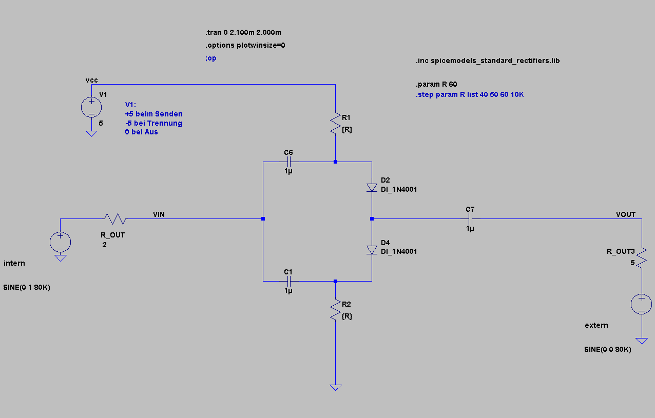

ich will irgendwie in mittels kurzer Zeit einen Hochfrequenz
LR-Schwingkreis in Resonanz auf Masse bzw. DC schalten. Der Aufbau sieht
in etwa so aus:
            / L-sekundär_1----Kapazität
L-primär :: - DC-Mittelabgriff
            \ L-sekundär_2----Kapazität
Die Sekundärseite der Spule hat einen Mittelabgriff, wodurch der ganze
Sekundärkreis auf ein DC-Potential gefloatet werden kann. An den beiden
Enden der Sekündärspule hab ich dann 2 um 180° phasenverschobene
Wechselspannungen. Ich will nun in kurzer Zeit (<100ns) die AC
"abschalten", so dass nur noch der DC-Anteil des Mittelabgriffs
vorhanden ist. Müsste doch funktionieren, wenn ich jeweils einen dieses
antiseriellen MOSFET-Paars zwischen L und C einbau?!? Geschalten wird
nur im Hz-Bereich, wenn sich trotz des kapazitiven Übersprechens die
AC-Amplitude auf 1/100 o.ä. verringert, wäre das schon ok.
Gruß,
rob

Für sowas benutzt man Dioden bzw. PIN-Dioden. Die klassische
Vierer-Anordnung. Sozusagen der Brückengleichrichter umfunktioniert.
- Abdul

Abdul:
Den Brückengleichrichter kenn ich schon, aber nicht den
"umfunktionierten"? Wie sieht der denn aus? Wie gesagt, ich möchte gerne
zwischen AC+DC und DC umschalten.
Gruß,
rob
Hallo Rob -
Ich weiß leider nicht so recht was deine Schaltung machen soll. Stell
doch mal einen richtigen Schaltplan rein. Und eine genaue Beschreibung
was das Ding machen wird. Ein Bild der gewünschten Wellenform wäre gut.
Ströme und Spannungen?
Bei welchen Frequenzen willst du wieviel Last schalten? Dein
ausgesuchter MOSFET ist nix für MHz-Bereich. Die eigene Kapazität
zwischen D und S ist doch viel zu groß!
Die Dioden-Brückenschaltung ist in der Art wie hier beschrieben. Kann
man auch mit PIN-Dioden. Es gibt zwei hauptsächliche Anwendungsfälle:
1. Konstante Impedanz am Ausgang, selbst bei nicht vorhandenem
Eingangssignal.
2. Sperrung zwischen Ein- und Ausgang, selbst im MHz-Bereich.
Link z.B.:
http://cds.linear.com/docs/Application%20Note/an72f.pdf
Seite 21.
Gruß -
Abdul

Leider ist das unverständlich und dein Schaltplan ist ein Witz. Wo ist
z.B. die Masse für die rechten Kapazitäten?
Du hast offensichtlich einen Trafo drinnen. Die Sekundärseite kannst du
einfach nach oben oder unten ziehen. Oder verstehe ich das falsch? Soll
das AC-Signal innerhalb einer Schwingung beendet werden oder das
DC-Potential verschoben werden?
grübel
Gruß -
Abdul

> Wo ist z.B. die Masse für die rechten Kapazitäten?
Die beiden Elektroden haben gegeneinander eine Kapazität von 100pF, wie
bereits geschrieben. Jede Leitung hat doch in irgend einer Weise eine
parasitäre Kapazität gegen Masse, sollte ich die mit einzeichnen? Sie
ist in der gleichen Größenordnung.
Hm. Ich hoffe es richtig verstanden zu haben. Habe mal was angehangen.
Oben und unten der Diodenbrücke wird gegentaktmäßig angesteuert.
Gruß -
Abdul
