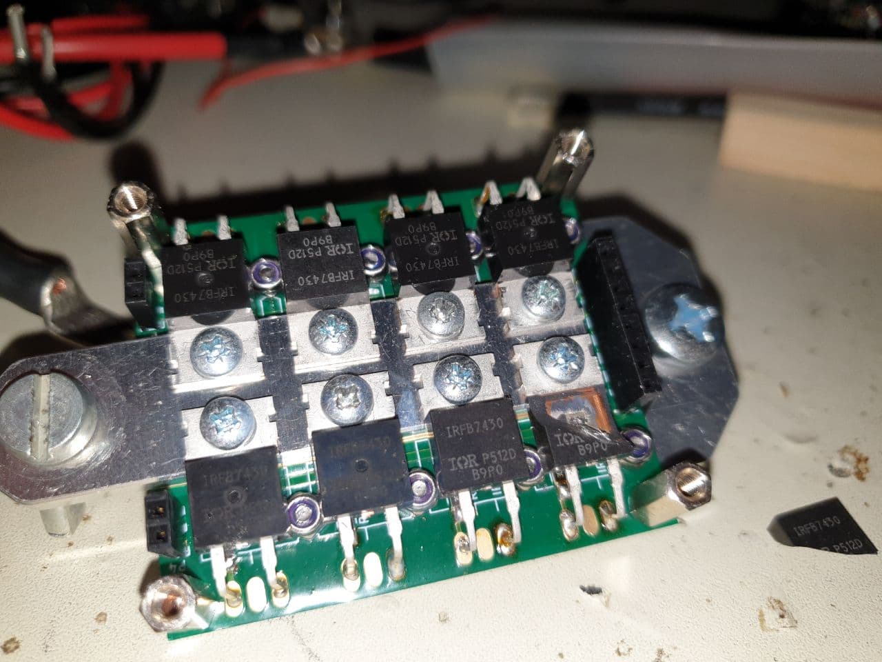

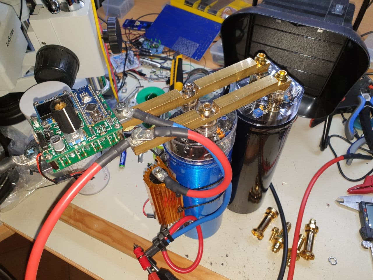

ich hab vor ein paar Wochen angefangen einen Arduino Spotwelder von
Malelectrics PCB v3.3 zu bauen.
Da ich das Ding vielleicht einmal im Jahr nutzen werde, wollte ich
unbedingt auf ne Automatterie oder ein LiIon-Akkupack verzichten,
weshalb ich einen Ladewiderstand verbaut habe und den Aufbau erst mit
einem 1F-Kondensator, nun mit zwei 1F-Kondensatoren getestet habe.
Als ich nur einen Kondensator verbaut hatte, sind mir mehrmals beim
Versuch auf 12V hoch zu gehen 2-3 Transistoren durchgebrannt. Also habe
ich heute mit dem zweiten Kondensator meinen Test nur bis 8V gefahren
(7V brauch ich, damit der Arduino genug Spannung bekommt...da ich kein
sinnvolles Ergebnis hatte, bin ich auf 8V hoch).
Leider hat das auch nichts gebracht.
Da ich gerne endlich ein Akkupack schweißen möchte, überlege ich nun ob
es Sinn macht nochmal die Transistoren nach Defekten durchzupiepen und
zu ersetzen oder ob vielleicht doch eine Fertiglösung (alla Sunkko 737G)
mehr Sinn macht.
Preislich würde ich gerne unter 150€ bleiben - und nach Möglichkeit auf
Akkus im Gerät verzichten, da es sehr, sehr selten genutzt werden wird
(und ich nicht für die jährliche Nutzung immer ne neue Automatterie für
60€ kaufen möchte).
Was wäre euer Rat?
Das Sunkko 737G ist wohl dafür bekannt nicht mit 16er Sicherungen mit
B-Charakteristik arbeiten zu wollen. Ich hab zwar gelesen, dass n paar
Leute ne Einschaltstrombegrenzung mit dem Ding nutzen wollten...aber ob
das wirklich sinnvoll funktioneirt habe ich nicht rausgefunden.
Gibts denn sinnvolle & preiswerte Alternativen zu den Sunkko-Geräten?
Bzgl. der Fotos im Anhang: Einmal ist mein Aufbau zu sehen. Dann habe
ich da noch die beiden Nickelbänder. Ich habe versuch das 0,1mm Band auf
das 0,2mm Band zu schweißen. Leider fällt das bei minimaler Bewegung
schon wieder auseinander.
Danke schonmal für eueren Input!

Sorgen würde ich mir aber eher um die MOSFETs machen, IRFB7430 [5]. Ab 6
V Gate-Spannung geht der DS-Widerstand steil nach oben (Abbildung 1),
bei 4 V wäre ein üblicher Schweißstrom selbst bei maximaler Temperatur
(Widerstand sinkt) nur noch für einige Mikrosekunden zulässig, noch dazu
funktioniert in dieser Situation die Entlastung durch Parallelschaltung
praktisch nicht mehr. Die Gate-Spannung muss ausreichend hoch bleiben
(oder definiert abschalten) und das kann die Schaltung in deinem Fall
einfach nicht mehr leisten.
Warum dir nun bei 12 V Transistoren durchgebrannt sind und bei 8 V
nicht, lässt sich schwer sagen. Vielleicht war der Schweißstrom bei 8 V
so klein, dass die Verlustleistung am MOSFET noch nicht zur sofortigen
Zerstörung geführt hat?

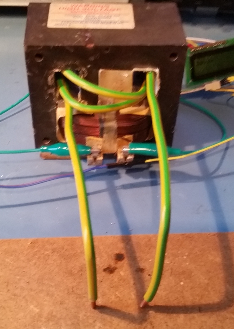

Selbstbau auf Basis eines Trafos. Ich habe das in den letzten paar Tagen
durchgezogen und kann sagen: Wenn man nicht an Perfektionismus leidet,
ist das wirklich kein Hexenwerk.
 * Mikrowellentrafo, ebay, ca. 25 €, mit Geduld vielleicht weniger.
Vorsicht beim Ausschlachten einer alten Mikrowelle - die Restladung im
Hochspannungskondensator kann auch nach langer Zeit noch tödlich sein!
 * Sekundärwicklung entfernen, bei mir verklebtes Mistzeug, war das
aufwändigste am ganzen Projekt.
 * Neue Sekundärwicklung dran, bei mir 10 mm² Aderleitung, weil ich
nichts größeres in der Bastelkiste hatte, ca. 2,5 Windungen,
Ausgangsspannung gemessen 2,9 V effektiv.
 * Enden der Aderleitung umbiegen, abisolieren, bisschen feilen, damit
zwei einigermaßen definierte Kontakte entstehen.
 * Einfache Mikrocontrollersteuerung, hier ATmega8A (war noch auf dem
Steckbrett), der nach Tastendruck über einen Optokoppler (hier MOC3063,
zero-crossing) einen Triac (BTA08) ansteuert.
 * Luxus: LCD und Drehencoder, um das Timing einzustellen. Für die paar
Versuche könnte man auch den Mikrocontroller jeweils neu flashen.
Das steht hier auf meinem Basteltisch als fliegender Aufbau, alles
andere als perfekt, aber für meine Zwecke gut genug. Da gibt es tausend
Dinge, die man noch besser machen könnte (und sollte, z.B. den
Berührschutz für die Netzspannung) und die ich vielleicht noch mache,
aber effektiv habe ich für 22,50 € plus Teile aus dem Bestand einen
Punktschweißer, den ich zusammenstecken kann, wenn ich ihn mal brauche.
Wenn schon Bastellösung, dann wenigstens meine Bastellösung.

OP #6745279
Die Versorgungsspannung meines Arduinos stellt kein Problem dar. Ich
speiße die 8V über einen 7812 (ist eigentlich inzwischen Fehl am
Platz....da ich ja eh nicht über 12V hinaus komme). Bei den 8V Vin
kommen an Vout noch 6,64V raus. Damit wird dann mein Arduino betrieben.
Der MCP1407 liegt direkt an Vin - somit sollte der ebenfalls die 6,64V
anliegen haben (kann ich aber im zusammengebauten Zustand so nicht
messen).
Da ich den Aufbau per Labotnetzteil mit einem Strombegrenzungswiderstand
auflade und VOR dem Widerstand der Abgriff für den Arduino stattfindet,
bleiben die 6,64V auch beim Aufladen der Kndensatoren konstant.
Das mit der starken Verlustleistung bei 12V vermute ich auch als
Todesursache der Transistoren - oder eben weils billige FETs aus Asien
sind (da ist ja nie ausgeschlossen, dass man B-Ware erhält).
Deine Lösung klingt wirklich realisierbar. Die nötigen Tools hab ich
auch hier. Aber verwendest du keinen Snubber oder Varistor an der
Primärwicklung?
Magst du ein paar Fotos mit uns teilen? (auch wenn der fliegende Aufbau
so nicht geeignet ist zum Nachbau...)
Auf was sollte man beim Mikrowellentrafo achten?
Geht da jedes?
Ne defekte Mikrowelle findet man sicherlich schnell bei Kleinanzeigen.
Aber für unter 20€ bekommt man das auch inner Bucht.
//edit: Was bedeutet "zero-crossing" beim MOC3063?
//edit2: Wie hast du das Trafo abgesichert?

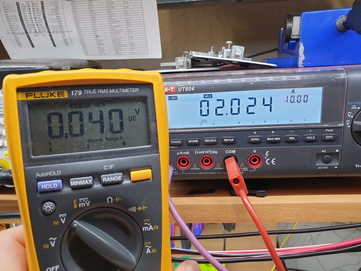

zusammengeschustert.Meine Zuleitungen hatte ich zuvor ausgemessen:1
Ampere Konstantstrom durch die Kabel gejagt und Spannungsabfall
gemessen.Damit hat man also schnell mal die Leitungswiderstaende....
Mit Hilfe banaler Rechnung kann man den Ri bestimmen:In meinem Fall
waren es 8mOhm(Spannungsabfall der Akku/Leitungswiderstaende)

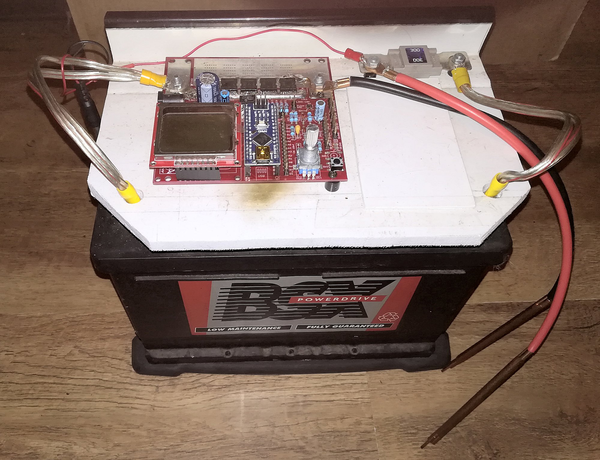

Meine Empfehlung:besorg dir eine gebrauchte Autoakku und du wirst mit
deinem Malectric keine Probleme haben.
Und dass das funktioniert siehst du an meinem Aufbau.Ist auch auf Nano
basierend,hat aber mit Malectrics Spotty nichts gemeinsam,ausser dass
sie beide "welden" koennen
Es gibt uebrigens billige 20€ Spotwelder - die sind im Endergebnis
genauso gut wie mein Eigenbau und der Malectronic-Spotty.
Der Unterschied zum Billig-Spotty ist,das man seine eigene Software
benutzen und diverse Features mit einfuegen kann.

Naja: Mein Auto-Bleiakku und mein Board haben problemlos einen 3
minuetigen Dauertest ueberlebt.Bei dem Dauertest hatte ich 20ms Weldtime
eingestellt und das im Sekundenrhytmus - also 180 mal
bamm,bamm,bamm,bamm.....ohne Verschnaufpause.Als ich auf 50ms ging
wurden nach 20 Schweissvorgaengen - auch im Sekundenrythmus- die
Schweissgriffel so warm,dass es anfing mir weh zu tun...
Peter R. schrieb:
> weit über dem Normalbetrieb belastete Akkus sind recht gefährliche
> Dinge.
> Sie können zum Beispiel platzen.
Nun,beim Anlassen eines Diesels fliessen einige hundert Ampere durch den
Anlasser und das nicht im 20ms-Bereich sondern gegebenenfalls 10s-20s
lang.Bisher habe ich noch von keiner geplatzten Akku beim Starten
gehoert.
Peter R. schrieb:
> Wenn am Akku die Spannung zusammenbricht, werden die Mosfets nicht mehr
> ganz geöffnet. Das zerstört einen der unvollkommen geschalteten  Mosfets
> und er wird zum Kurzschluss.
Muss ich widersprechen:selbst der chinesische Billigspotwelder fuer 20€
verfuegt ueber einen Elko der ueber eine Diode von der Akku geladen wird
und dann als Energiespeicher fuer mindestens 50ms zur Verfuegung
steht.Funktioniert also wie ein Siebelko mit geringer
"Brummspannung":Faellt die Akkuspannung z.B. auf 5V ab,kann der Elko
fuer die Elektronik noch 50ms lang Energie liefern und die Spannung
faellt dabei gerademal auf 10V ab.Ich habe meinen Spotty so
dimensioniert,dass er auch mit 8V keine Probleme bereitet.Die korrekte
Ansteuerung der Gates ist immer gegeben.
Peter R. schrieb:
> Was ist dann vorhanden, um den Strom vom Akku über die Elektroden zu
> unterbrechen?
eine Sicherung - siehe mein frueheres Posting,da erkennst du ein eine
fette 300A Sicherung.Das war jetzt mal ausnahmsweise einfach zu
beantworten...

Nochmals: Mein Arduino wird stabil mit Spannung versorgt, da er direkt
am Labotnetzteil hängt, DANACH folgt ein Widerstand zur
Ladungsstrombegrenzung der Kondensatoren.
Ich meine das Lebornetzteil steht bei 3A aber der Ladestrom der
Kondensatoren ist durch den Widerstand auf unter 2A begrenzt.
Das kann ich 100% sicher ausschließen.
Wer mit Akku arbeiter, sollte sich eine Sicherung für den Maximalimpuls
des Akkus einbauen (!). Dann ist hier auch das Kurzschlussproblem
gebannt. Gelegentlich eine neue Sicherung ist billiger als ne
Renovierung und ne Not-OP wegen eines explodierenden Akkus :D
Frage 1: Was wäre denn die sinnvollste Möglichkein meinen
Gesamtwiderstand auf mindestens 10Milliohm zu erhöhen? Dünnere Leitungen
(ich habe 16mm² verbaut meine ich - oder 20mm² Da bin ich mir grad
enicht sicher...) wären ja eine Möglichkeit - aber das mach ich ungern.
Dann brauch ich wieder die passenden Ringkabelschuhe, muss mir neue
Elektroden drehen, die dann wieder irgendwie verbinden...
Frage 2: Und wie viel Farad wären dann etwa für ein zuverlässiges
Schwießen nötig?
Theoretisch kann ich ja auch noch zwie weitere Kondensatoren dazukaufen
(wäre imme rnoch günstiger als jetzt noch son Sunkko-Gerät zu kaufen und
die Sicherung hier tauschen zu lassen) - das wär mir lieber und sicherer
als ein Mikrowellentrafo oder eine Automatterie (find ich zu sperrig, zu
viel Verschleiß, muss man warten....ne, will ich einfach nicht...)
Bzgl. der Zuleitungsinduktivität bei der Kondensatorlösung: Daher hat
der Malectrics-Arduino-Spotwelder ja die fetten Schutzdioden (5.0SMDJ13A
- peak: 5kW - und davon 4 parallel!) direkt bei den FETs verbaut. Das
sehe ich nicht als Problem an (ich hab übrigens noch nie so viel für n
paar Doden gezahlt - knapp 20€ für die paar Dinger...).
PS: Um die Transistoren beim Malectrics-Spotty zu tauschen nutze ich
zwei Lötkolben gleichzeitig. Nur so bekomme ich genug Wärme in die
Lötstellen...hab schon überlegt mir für solche Fälle n 200W-Bratkolben
zuzulegen :D

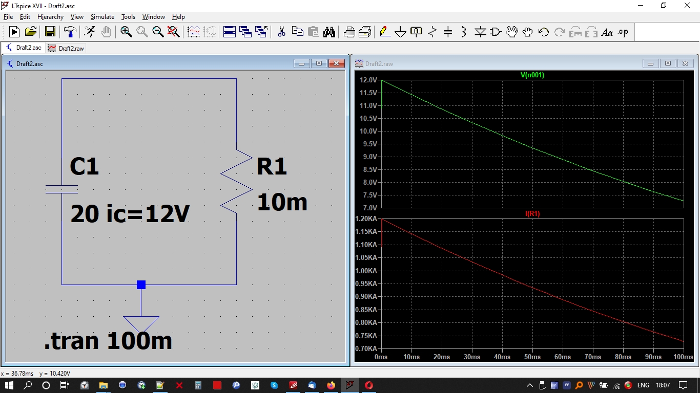

Im uebrigen siehe Anhang: 20Farad Supercaps und eine Garage zur
Unterbringung sollten ok sein....

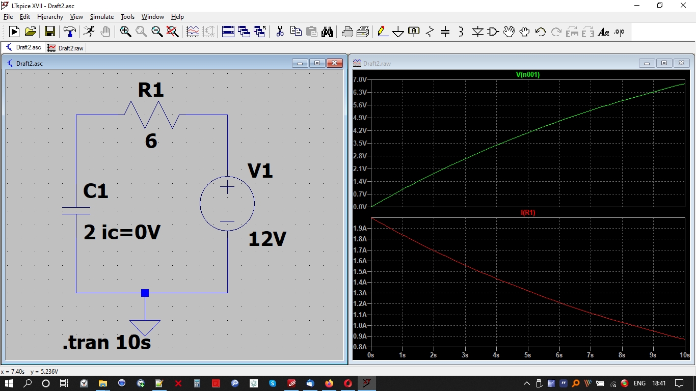

Ich weiss nicht wie gross/klein dein Ladewiderstand ist.Bei 2A ca 6
Ohm.Das dauert dann eine Ewigkeit um 2F auf 7V aufzuladen.Da kann einem
beim Schweissen mehrerer Akkus schon langweilig werden...
Am besten ist du simulierst selbst: zip Datei entpacken,LTspice
installieren und einfach die asc-datei doppelklicken.Nach Belieben die
Werte mit der rechten Maustaste aendern und Simulationen laufen
lassen.(das Tatort-Maennchen links oben in der Menueleiste anklicken)

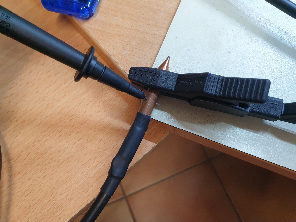

Leitungswiderstaende: erst mal messen was wirklich vorhanden ist.1A oder
mehr durch die Kabel jagen,den Spannungsabfall darueber messen und
Widerstand berechnen.Beim Messen darauf achten,dann du so eine Art
4-Leitermessung durchfuehrst.Ich hoffe du weisst was ich meine.Sonst
werden aus 10mOhm ploetzlich 112.3mOhm....
Klar, und ob das nicht geeignet zum Nachbau ist, darf jeder gerne selbst
entscheiden. Man muss da nicht unbedingt in Panik verfallen, aber
Vorsicht und Aufmerksamkeit ist eben erforderlich.
Paar Erklärungen, auf dem großen Bild rund um das Breadboard von unten
im Gegenuhrzeigersinn:
 * Anschluss Labornetzteil (rot/schwarz)
 * Anschluss improvisierter Fußschalter (weiß/weiß) - die Sache, mit der
ich aktuell am wenigsten zufrieden bin
 * Modul mit ISP-Header
 * Poti für Kontrastspannung am Display
 * Drehencoder
 * LCD
 * Trafo
 * Triac mit Beschaltung, links unten geht es zur Steckdose
Zweites Bild, eigentlich selbsterklärend:
 * Sekundärwicklung oben, eigentlich wäre es wünschenswert, das
ordentlich und dicht zu wickeln, aber mit starrem Draht ...
 * Darunter Primärwicklung, Originalzustand
 * Davor die Anschlüsse für die Primärwicklung. Mal wieder Krokoklemmen,
weil ich von den üblichen Kabelschuhen zwar gefühlt drölf Millionen
verschiedene Typen hier habe, aber immer die falsche Größe. Heute kam
die Warensendung ...
 * Unten vorne die angefeilten Drahtenden. Dass man da irgendeine
Unterlage verwenden muss, auf der ein paar Brandflecken nicht stören,
hast du ja auch schon gemerkt.

Micha W. schrieb:
> Aber auch hier weiß ich nicht, wie ich die Stromspitzen an den
> Kontensatoren oder deren Innenwiderstand messen kann.
Das lässt sich berechnen, sobald man den Widerstand der Leitungen kennt.
Aber das muss man eigentlich nicht unbedingt ausmessen, weil die genauen
Werte völlig egal sind und man die Größenordnung auch schätzen kann.
Oben habe ich das schon für die Energie in den Kondensatoren gemacht und
die ist schon grenzwertig niedrig. Dazu kommt noch die exponentiell
abfallende Spannung, die Toxic erwähnt hat: Die begrenzt den
Kurzschlussstrom weiter.
Wenn man eine ausreichend dimensionierte Autobatterie mit ein paar 100 A
belastet, bricht die Spannung vielleicht auf ca. 10 V ein. Das ist eine
völlig andere Größenordnung: Die Autobatterie liefert in der
Größenordnung von kW für wenige Sekunden. Der Kondensator schafft das
nicht einmal für ein paar ms.
Sobald man mit einer passenden Energiequelle immer noch keine
vernünftigen Punkte schafft, liegt es am Widerstand im Stromkreis für
den Schweißstrom. Auch da muss man nicht messen, sondern kann mit
gesundem Menschenverstand die Probleme suchen: Wo sind Kontakte mit
Widerstand, wo sind die Querschnitte klein und die Leitungen lang, wo
wird es bei mehreren Schweißpunkten in zügiger Folge fühlbar warm?
Ich glaube übrigens nicht im Ansatz, dass meine Lösung in irgendeiner
Hinsicht besser als die Batterielösung z.B. von Toxic ist. Beides
funktioniert und ganz besonders den Aufbau direkt auf der Oberseite der
Autobatterie finde ich eine wirklich gute Idee.

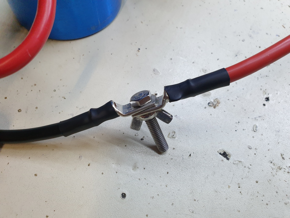

Ich habe grade mal meine Leitungen per 4-Punkt-Methode gemessen, dabei
habe ich beide Leitungen miteinander verschraubt (ansonsten ditzen die
beiden Enden direkt an meinen Messingschienen an den Kondensatoren mit
jeweils einer Verschraubung - also vermutlich noch minimal größerer
Widerstand da zwei statt einer Verschraubung):
Spannungsfall: 0,040V (gemessen mit Fluke 179 an den Schweißelektroden)
Strom: bei 2,024A (gemessen mit Uni-T 804)
0,040V / 2,024A = 0,01976 Ohm
Dazu kommt auch noch der Widerstand zwischen Messingschiene und
Alubauteilen und der Innenwiderstand der 8 parallelen FETs.

Nochmal: lass das mit den Supercaps.Entweder Autoakku oder
Trafoloesung.Der Malectronic-Spotty ist speziell fuer Batteriebetrieb
entworfen und es tut mir in der Seele weh (Lieblingsspruch meines
Ausbilders von anno dazumal)zu wissen,dass du schon 3 MosFets getoetet
hast.Du hast dir die "Green Mile" wirklich verdient 😂
Es muss ja auch kein Autoakku sein:es gibt ja fuer 40€ Spezial
Modellbauakkus die powern koennen.Nur waere ich bei Li-Ion etwas
vorsichtiger.....

Gast #6746025
Micha W. schrieb:
> 0,01976 Ohm
Das ist relativ "hochohmig" und schlechter als meine zuerst verwendeten
selbstgebastelten Sch(w)eissleitungen.
Bei 12V und 20mOhm kommst du also max. auf 600A.Mit RDson und
Uebergangswiderstaenden vielleicht auf 500A.
Also am Strom kann es dann nicht gelegen haben,dass dir die MosFets
abgefackelt sind.Dann muss irgendwas mit der Spannungsversorgung des
Arduinos schief gelaufen sein ....sen

Nun,wie schon erwaehnt:Um meine alte Autoakku hatte ich mich nie
gekuemmert,nie nachgeladen sondern einfach aus der Ecke hevorgekramt,als
ich mein Spotty-Projekt begann.Von Wartung konnte bei mir keine Rede
sein.Sie tut was sie soll - 800A liefern und mit Sicherheit noch mehr
wenn ich den Gesamtwiderstand verringern wuerde-aber wieso sollte
ich:800A ist mehr als ausreichend.

Unbedingt könnte man das so machen und wenn ich hier entsprechende Reste
hätte, hätte ich das auch gleich so gemacht. Wie du siehst, ist im
Trafokern nicht mehr so viel Platz und zwei Windungen hätte ich schon
gerne. Ich werde 25 oder 35 mm² anpeilen. Die nächste übliche Größe sind
50 mm² und das könnte schon eng werden.
Das Drahtstück, das du auf den Bildern siehst, ist übrigens knapp 1 m
lang.

Mit Akku klappt das Punktschweißen auf Anhieb!
Hab jetzt nen 3s 5000mAh-Akku mit 65C, dazu den Adapter zu XT90 (aber
vergessen noch nen zweiten XT90-Stecker zum Aufladen zu kaufen...) und
die 300A-Sicherung verbaut.
Allerdings muss ich bei der Sicherung die VA-Schrauben nochmal tauschen.
Einerseits weils zu schlecht leitet, andererseits weil die wenig
Kontaktfläche in meinem Fall haben (aber ich wollte gestern noch
unbedingt testen :D).
Gab nen Funken an der Sicherung, aber da ich die in ausreichend
Schrumpfschlauch gepackt hatte, ist nichts passiert.
Sobald ich neue Schrauben habe und der XT90-Stecker zum Aufladen da ist,
bau ich mein erstes Akkupack :)

Oh, der gut sichtbare Funkenflug kam doch nicht von den Schrauben am
Sicherungshalter...sondern von nem explodierten FET. Hab den eben
gefunden, getauscht und beim zweiten Versuch sind zwei der FETs
explodiert.
Da ich die FETs auf Grund der geringen Leistung meiner beiden Lötkolben
(2 Stück je 60W) mit zwei Kolben gelötet habe, vermute ich, dass sie
hier zu lange heiß wurden...
Ich überlege grade mit nen 200W Lötkolben zuzulegen, damit ich das
geschmeidiger und schneller löten kann - und dann nochmal alle FETs
tauschen, damit ich eeeeeeeeendlich brauchbare Ergebnisse bekomme.
Aber die 4 Schweißpunkte, die ich bisher habe, die sind super. Nur 1-2
FETs pro Schweißpunktepaar ist auf Dauer etwas teuer :D
