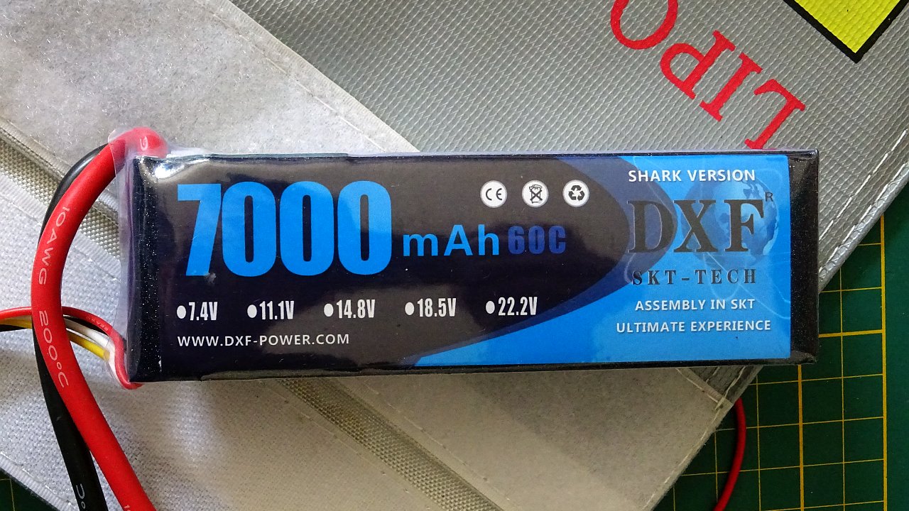

Ich habe meine Akkubestände durchforstet, da finden sich zunächst ein
älterer Autoakku (noch gut 65Ah), ein paar Dutzend NiMH-Stangen (je
16V/10Ah aus Hybridfahrzeugen) und unzählige Lipo-Tüten aus diversen
Versuchen.
Also habe ich das Teil gekauft, aber nicht als Set. Man könnte das noch
als "Spontankauf" durchgehen lassen ;-)
Um das Dingens geht es:
https://malectrics.eu/

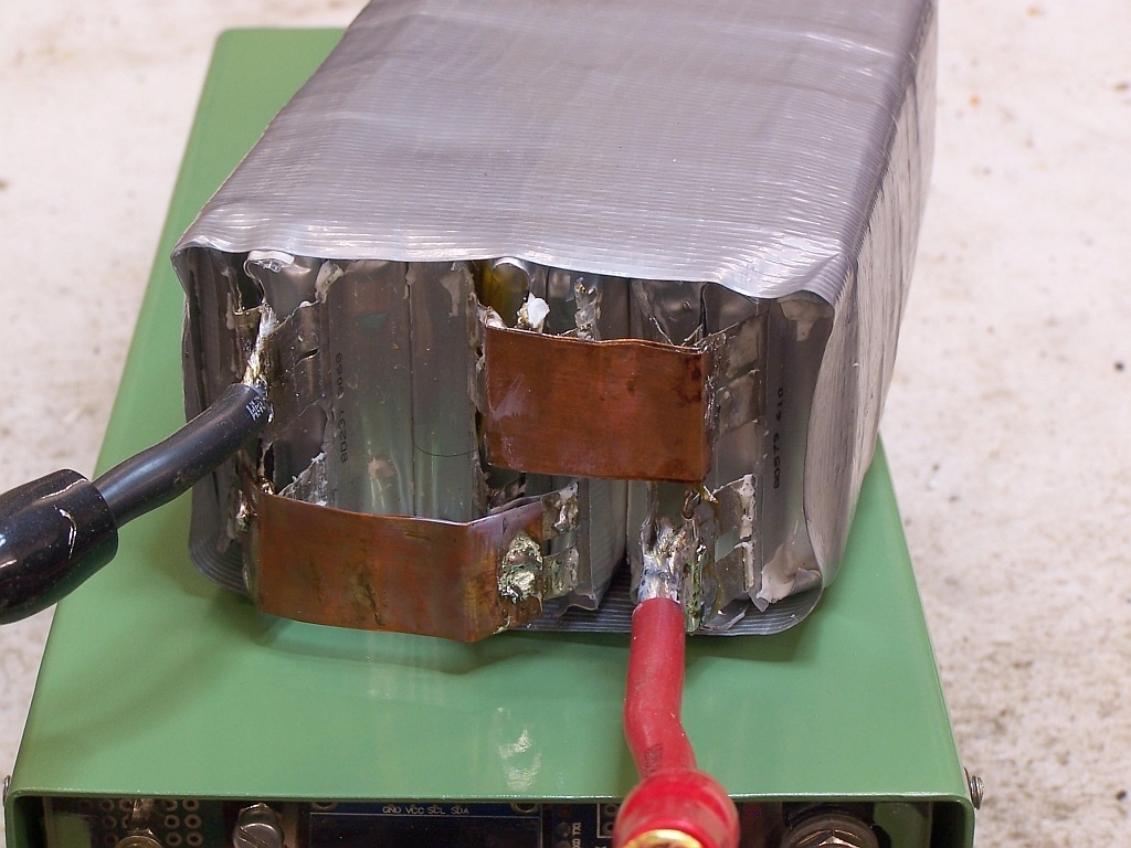

Zunächst habe ich mit dem Autoakku experimentiert, das geht ab wie ein
Zäpchen! Doch der ist auch groß und schwer, also 2 Stangen meiner
MiMH-Dinger parallel getestet, geht zwar, doch nach ein paar Punkten
schwächelt der schon. Also habe mir einen "Monsterakku" aus den
vorhandenen LiPo-Tüten gebastelt. Die genauen Daten der Zellen kannte
ich nicht, doch der Breite der Anschlussfahnen nach zu urteilen, müssen
die ordentlich Strom können. Zusätzlich habe ich noch je eine
5000mAh-Zelle parallel geschaltet, so sollte dieser 3S3P doch ordentlich
Power haben. Ein testweise aufgelegter 2,5mm Nagel tropfte sofort ab!

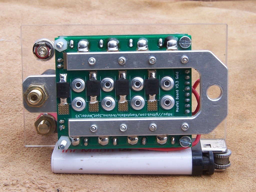

Ok, dann nach dessen Abmessungen die Gerätegröße geplant und das
gekaufte Modul nebst Schweißanschlüssen usw. auf ein Stück Acryl
gespaxt.
Ein paar Drehteile wurden gefertigt und an den Akku mörerdicke Verbinder
und Zuleitungen gelötet. Dann wieder ein Test und totale Ernüchterung:
wieder gehen nur ein paar Punkte, danach geht wieder kaum was. Ich
vermute, der Innenwiderstand steigt zu schnell an.
Für weitere Versuche habe ich zunächst die beiden Poweranschlüsse (also
zum Akku) neu gefertigt und mit 8qmm hochflexiblem Silikonkabel
gecrimpt. Die beiden ursprünglichen Kabelschuhe und die daraus
resultierende Abwinklung der zuleitungen waren nicht optimal.
Wat nu? Kollege Malectrics empfiehlt einen Akku von "Hobby-King"
(11,2V/5000mAh, 65C/130C). Um jetzt nicht noch mit irgendwelchen Amazon-
oder Ebay-Fälschungen herumzueiern habe ich dort gekauft.
Irgendwann war das Ding da, kurzer Test: Bombastisch!

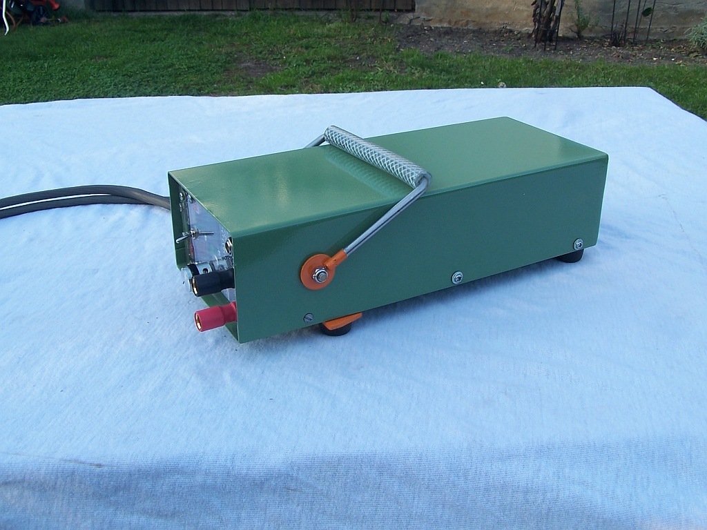

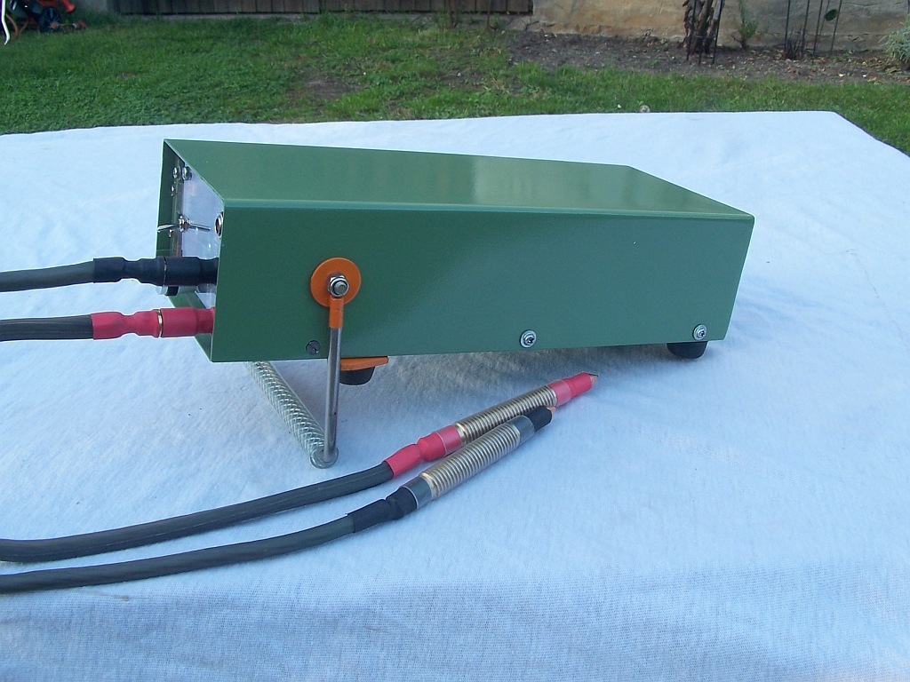

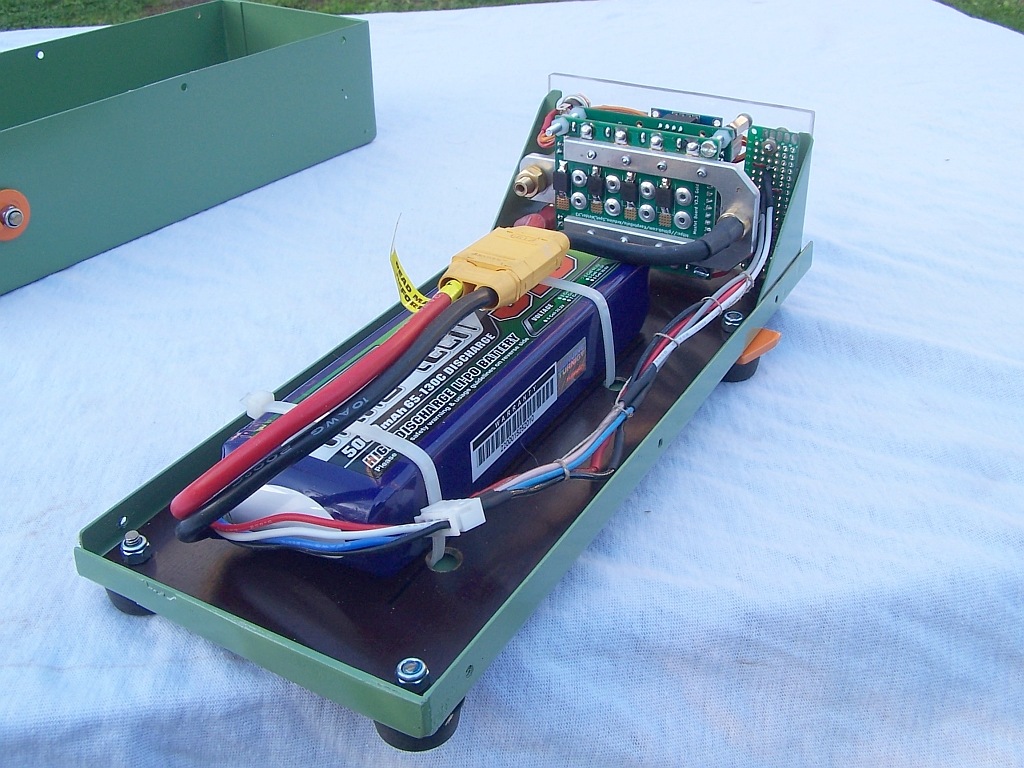

Ich habe das Dingens heute komplettiert und natürlich getestet.
Zunächst das Gehäuse gebohrt, verputzt, entgratet usw. dann noch einen
Griff bzw. Aufstellbügel gehäkelt, hierbei auch gleich meine beiden
letzten Edelstahlscheiben verbrannt (viel zu lange Schweißzeit), ok,
dann tun es verzinkte auch, kommt Farbe drauf....
Danach das Gehäuse gespachtelt, grundiert und Farbe! Wieder, wie einige
andere technische Dinge mit RAL6011 und RAL2008.
Die Endmontage war nur noch eine Fingeübung, nach dem Kaffee war das
Ding fertig ;-)

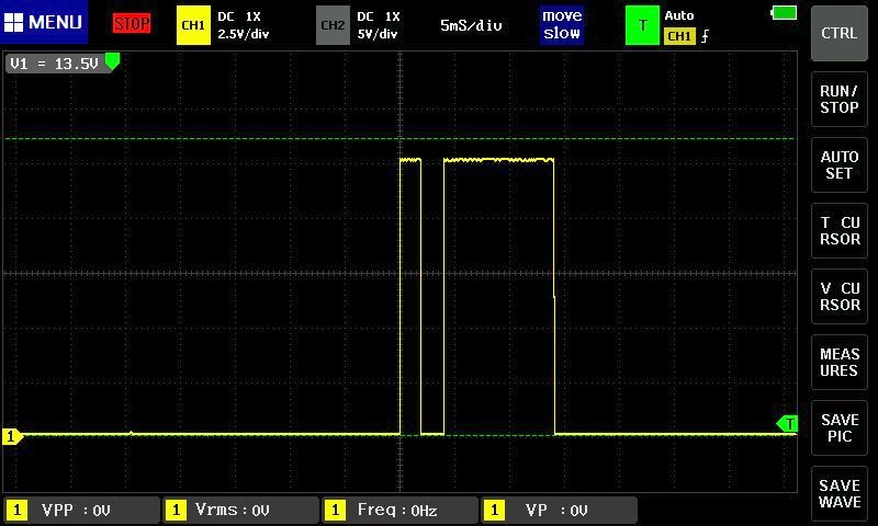

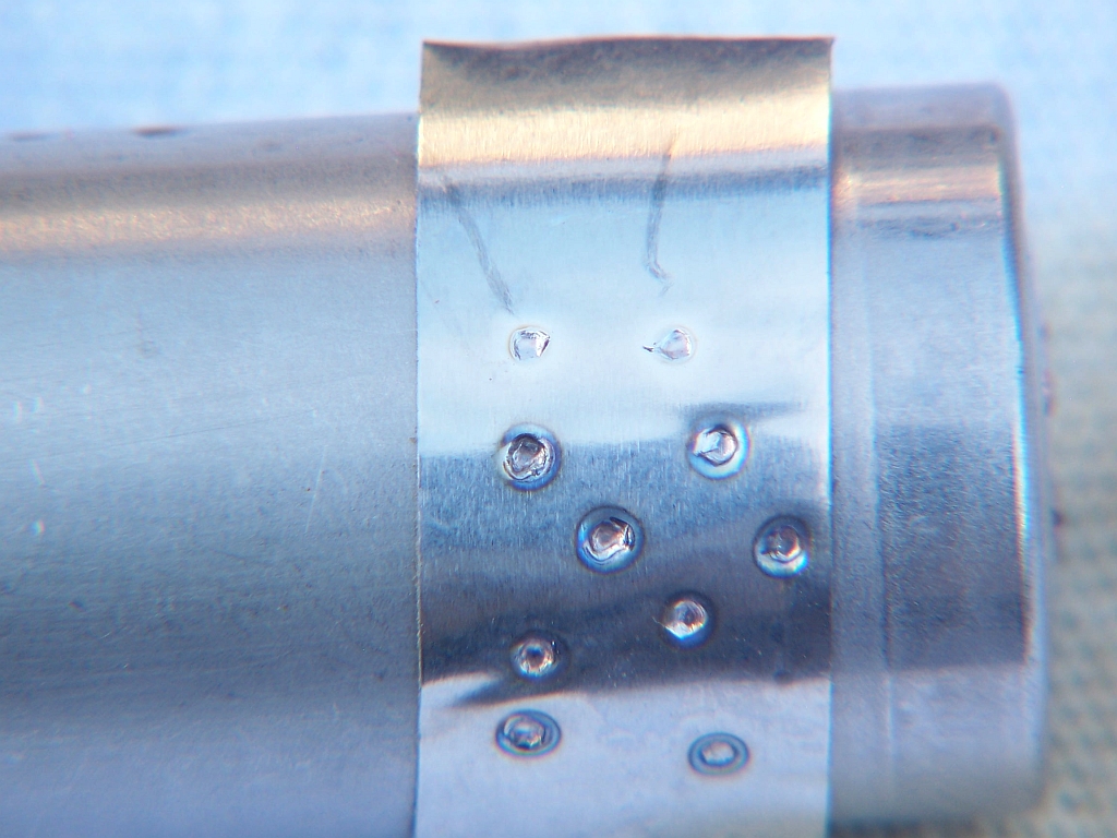

Ein paar Schweißpunkte mit 20mS habe ich noch auf das Versuchskarnickel
(nackte 18650er Zelle) gedengelt, alles bestens!

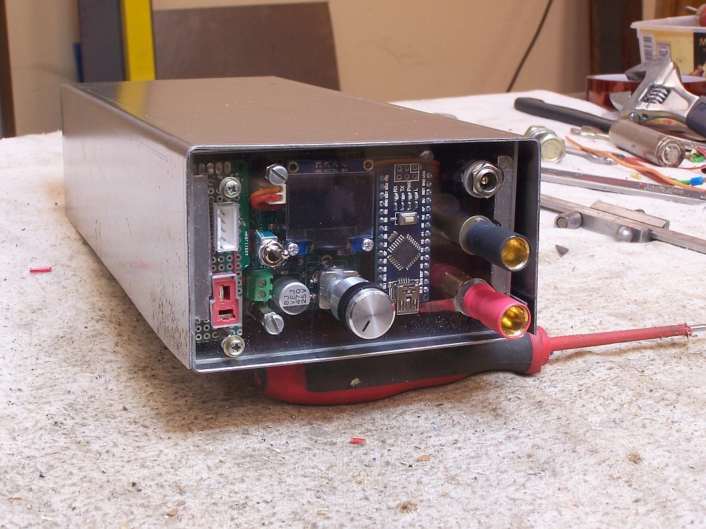

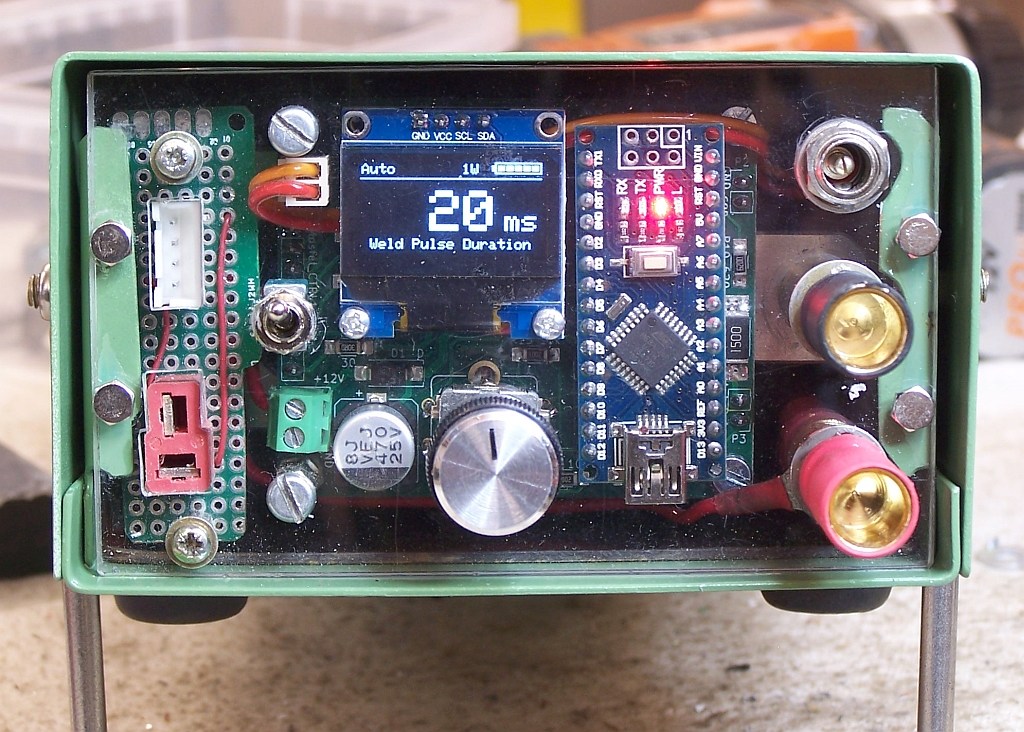

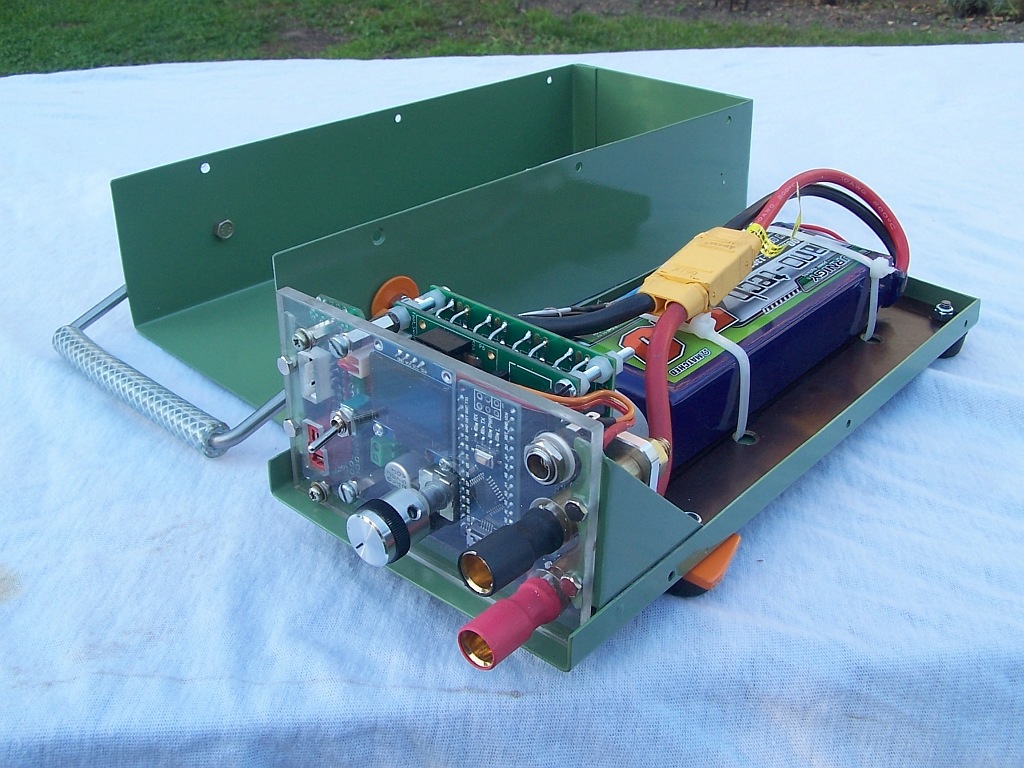

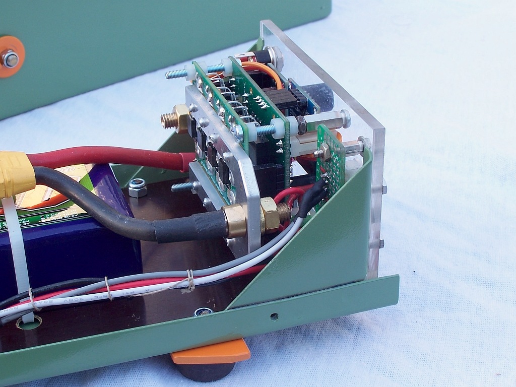

Hier noch ein paar Fotos, die sagen ja immer mehr als Worte.

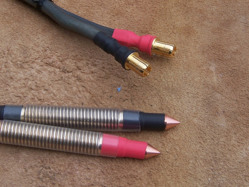

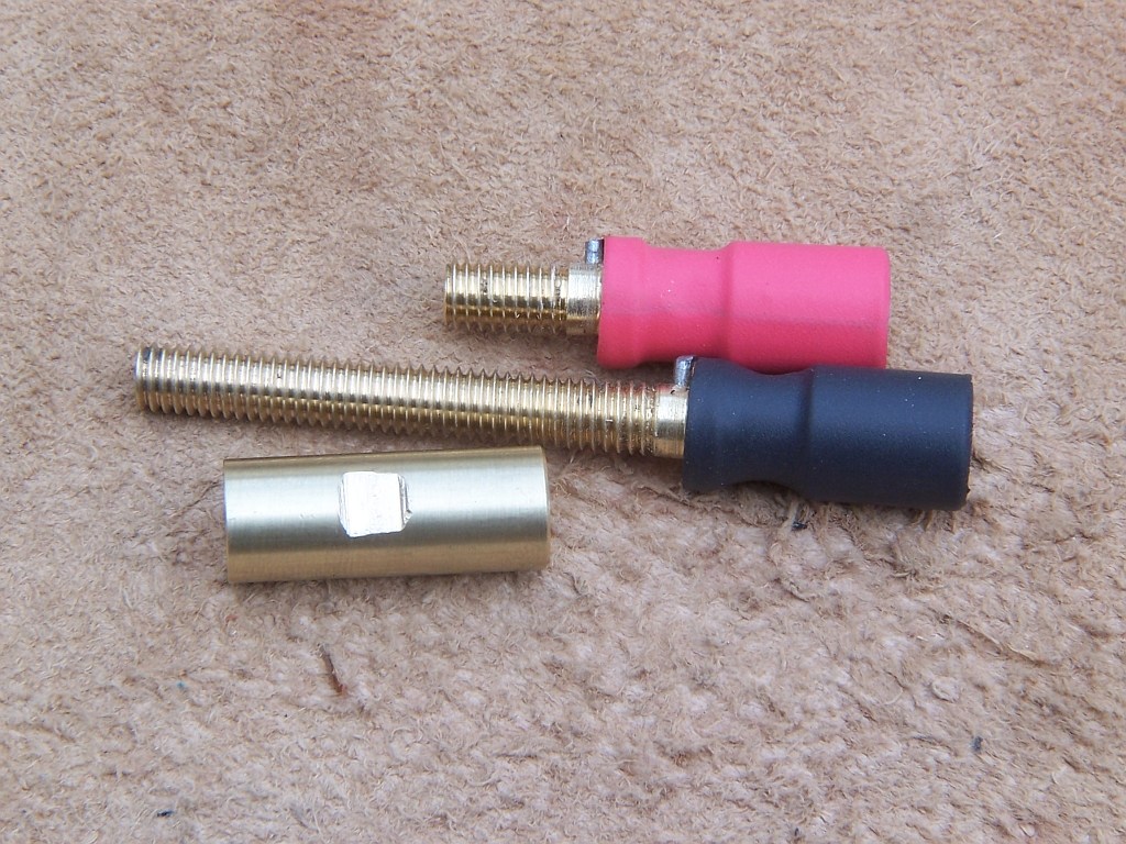

Auf der Frontplatte rechts die beiden Elektrodenbuchsen (8mm aus
Modellbau), darüber ein Anschluss für einen optionalen Fußtaster, links
dann eine Ladebuchse nebst Balanceranschluss. An die Ladebuchse kann ich
auch einen 12V-Lötkolben anschließen, wenns Not tut...
Mit dem Powerschalter wird nur der Arduino abgeschaltet, die FETs
sperren den Rest.

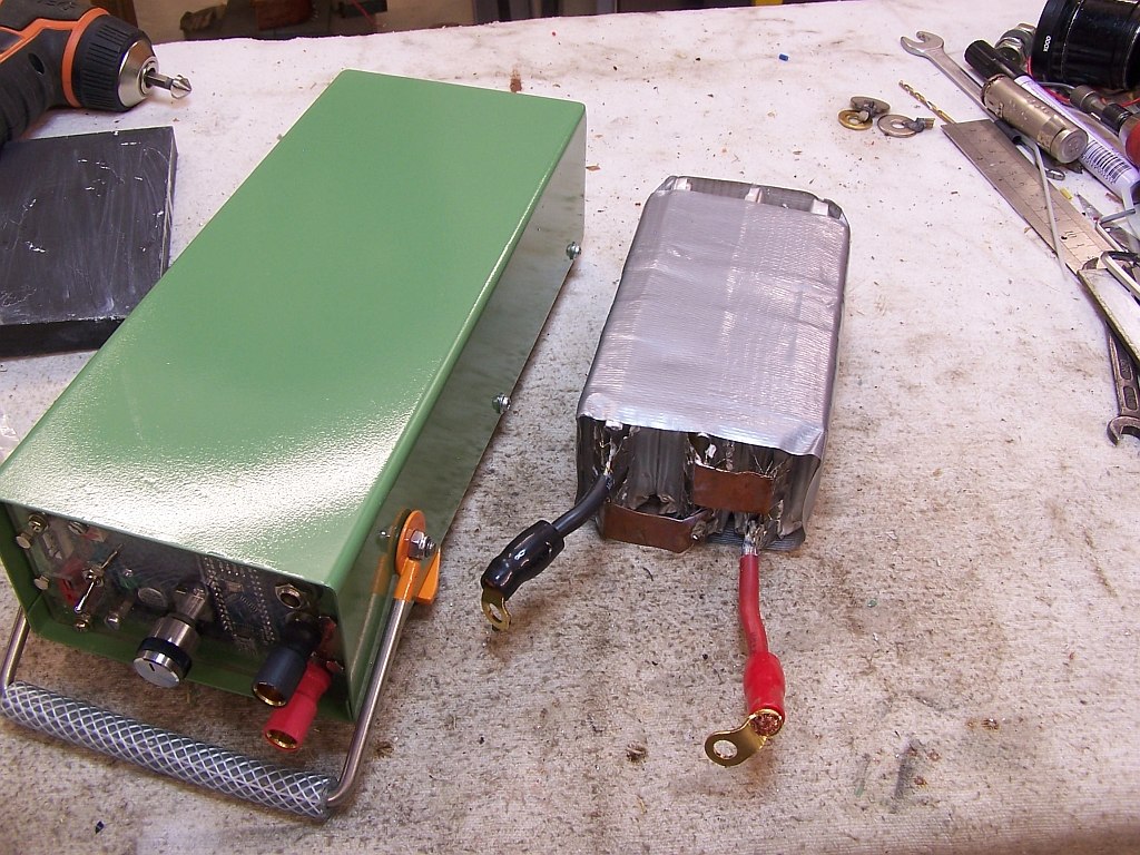

Zuletzt noch zwei Fotos meines selbst gebastelten Monsterakkus. Sieht
bombastisch aus, macht gut 12.000mAh, doch der Ri ist schnell zu hoch.
Old-Papa

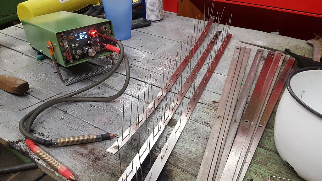

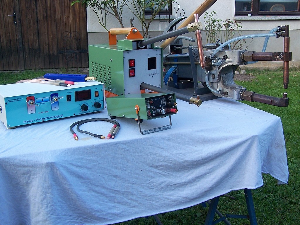

von Old P. (Gast)
Oups, beinahe vergessen:
Hier noch eine Übersicht über mein "Punkter-Rudel" ;-)
Links der alte Kondensatorpunkter mit seinen Elektroden, daneben der
neue größere, davor der kleine und ganz rechts mein Mörderteil (das
gerade ne Macke hat)
Der Trent geht Eindeutig zum Viert-Punkter ;-)))
Wobei ich wahrscheinlich nur noch die beiden Grünen nutzen werde, die
beiden anderen gehen dann mal auf den Markt.
Old-papa

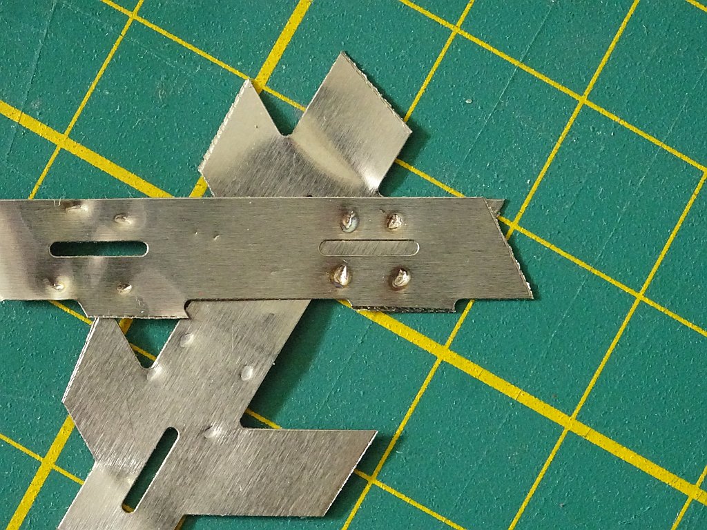

Der Anpressdruck ist massiv zu hoch wenn du solche Dellen in den die
Zellen drückst..
von Old P. (Gast)
Energieverheizer schrieb:
> Zellen drückst..
Das kann sein, die nackten Dellen sind an den Stellen, wo es ums
Verrecken nicht schweißen wollte. Es wird nur warm geworden sein, daher
die Dellen. Dort wo geschweißt wurde sind auch leichte Dellen, doch das
sieht schlimmer aus als es ist.
Die beiden kleinen sind mit nur 5mS gepunktet, sitzen bombenfest!
Mit meinem Kondensatorpunkter musste ich immer ordentlich anpressen,
sonst hats Löcher gebrannt! Doch dieser arbeitete ja mit (am Startpunkt)
über 30V, da funkt das schneller als bei 11V.
Old-Papa

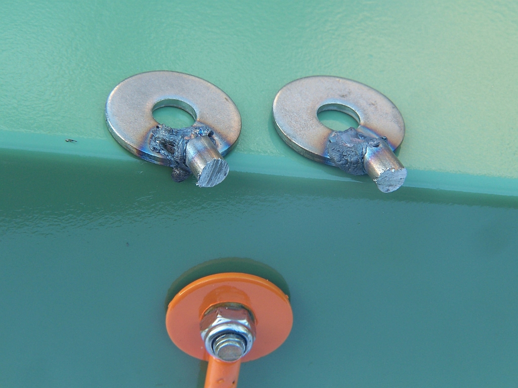

von Gerd E. (robberknight)
Schönes Gerät!

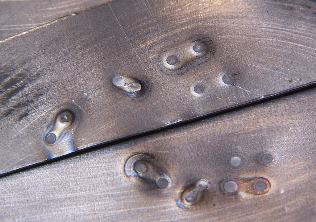

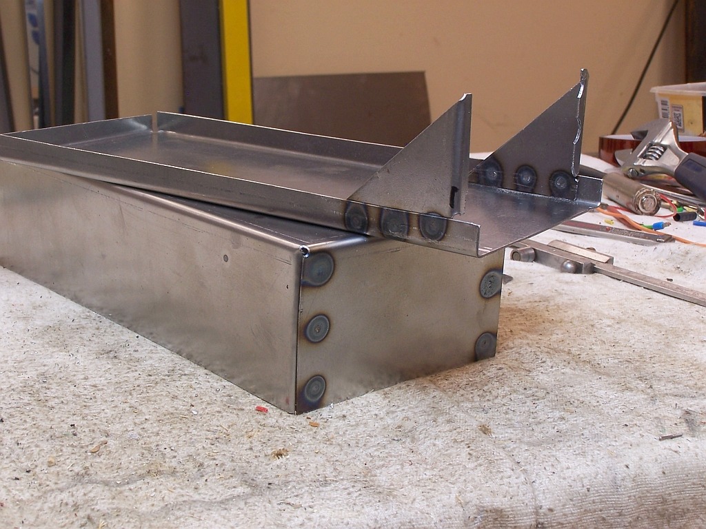

Die Schweißpunkte am Gehäuse von diesem, mit welchem Punkter hast Du die
gemacht?
Könnte man solche auch mit diesem kleinen Punkter machen? Oder ist der
zu schwach dafür oder fehlt es am Anpressdruck?
Beitrag #5980346 wurde von einem Moderator gelöscht.
von Old P. (Gast)
Gerd E. schrieb:
> Schönes Gerät!
> gemacht?
Mit dem größeren grünen, den hatte ich hier im anderen Thread gerade
vorgestellt.
Beitrag "Nach dem Trafo, nun die Punktschweißmaschine"
Nein, der leifert zu wenig Energie, die Schweißspitzen wären auch zu
klein. Je dicker das Blech (hier 2x1mm), desto breiter muss die
Auflagefläche der Elektroden sein. Und im Idealfall etwa Linsenförmig.
Tolles Stillleben, im Garten, mit Tischdecke ... :-)
Du hast auch meinen Respekt!
von Old P. (Gast)
Hallo ihr MaWine,
ob nun echt oder gefaket, geht doch ins Freie spielen! ;-)
Dat Wetter ist doch so schön.
Old-Papa

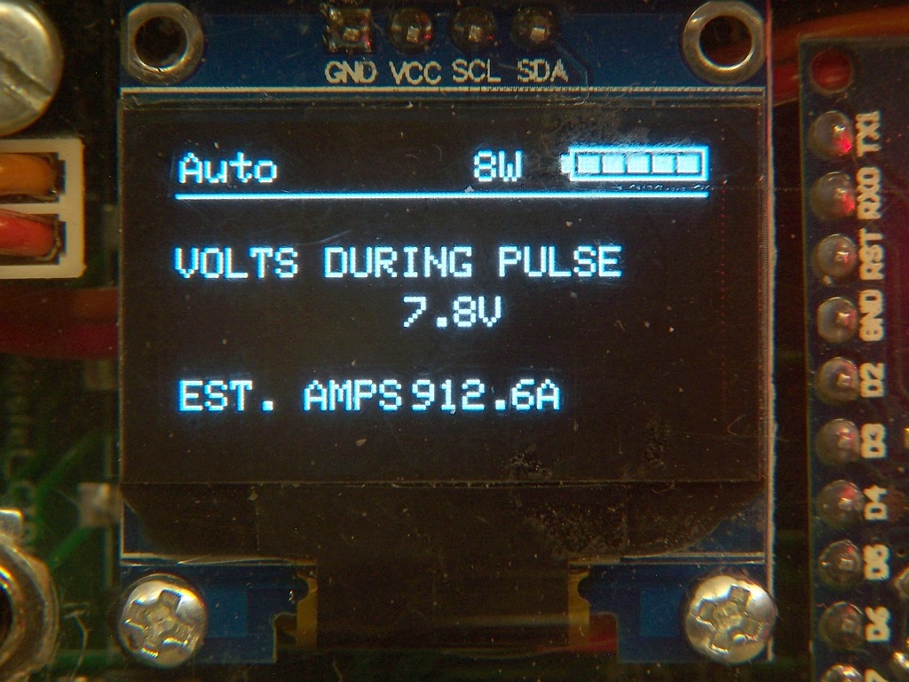

Heute noch ein paar Versuche....
Zunächst am Versuchskarnickel mit 20mS, das brennt gut ein, auch bei
mäßigem Andruck. Dabei sollen laut Eigenmessung des Moduls über 900A
fließen.
Real hatte ich mit meinem Extech immer etwa 10% weniger gemessen.
Dann als absolute Härte ein paar Reste der Mikrowellenhaube (ca. 0,4mm
Blech)
Im Doppelpunkt von vorne (also wie beim Akkupunkten) haftet das nur,
obwohl schon auf 100mS gestellt. Ein zweiter Versuch mit 175mS ist nur
geringfügig besser.
Wenn man dagegen mit 175mS im Gegenpunkten arbeitet (also wie eine
Punktschweißzange), dann wird durchaus eine machbare Festigkeit
erreicht. Problem: händisch setzt man die Elektroden vorne/hinten nicht
exakt übereinander. Wenn, dann sollte das durchaus halten.
In den Bildern einmal die Vorderansicht und einmal die Mittenansicht.
MaWin schrieb im Beitrag #5980686:
> Old-Papa, wie wäre es, wenn du das Punktschweissen von Akkus als Service
> anbietest?
Eher nicht. Wenn allerdings irgendwer mit seiner Kiste Akkuzellen und
einer Kiste Bier hier aufschlägt, dann geht was ;-)
Old-Papa
von Joachim B. (jar)
> exakt übereinander
und ich denke da hilft eine 1mm Bohrung, das sollte doch gehen?
von Old P. (Gast)
Dann wohl eher 0,1mm ;-) Die Elektroden sind ja nur einen Millimeter an
der Spitze.
Besser wäre eine einfache Zangenkonstuktion aus Holz.
Old-Papa

von Old P. (Gast)
Joachim B. schrieb:
> schriebst du nicht:
> aber OK, kannst auch 0,5mm oder kleinere Bohrung wählen, bei
> "linsenförmig" stört das 1mm Loch doch nicht.
Ja, aber je dicker das Blech und damit auch breiterer Elektrode, desto
höher muss auch der Strom sein. Für 2x1mm Blech braucht man gut
1500-3000A (weil etwa 2-3mm Elektrodenfläche), diese liefert das kleine
Ding niemals.
Bei 2x0,4mm könnte mit 1mm Elektrodenfläche im "Gegenpunkten" was gehen.
Die Elektrodenfläche ist wichtig, da diese den möglichen Wärmeeintrag
(also Strom) bestimmt. Linsenform ist ideal, da sich dann in der Mitte
der beiden Bleche ein etwa linsenförmiger Hotspot bildet. Leider
erreicht man dieses Ideal nur selten und auch nicht lange, da sich die
Elektroden abnutzen.
Schweißzeit, Strom und Elektrodenfläche (Elektrodenform) sind stark
abhängig von der Materialstärke und dessen Zusammensetzung. Da muss man
immer an Probestücken experimentieren, das klappt selten auf Anhieb (vor
allem bei Edelstahl)
Old-Papa

von Old P. (Firma: nix) (old-papa)
So Leute,
das Projekt ist zwar schon länger her, doch die Tage habe ich das mal
extrem benutzt, also hier eine Wasserstandsmeldung.
Aufgabenstellung: Ein paar Meter Vogelschutzspieße (nenn ich mal so) für
ein historisches Gebäude sollten gepunktet werden.
Original waren da ca. 1mm Edelstahldrahtbügel auf eine ca. 15x1mm
Edelstahlschiene geklebt. Kleben (vermutlich Epoxy) ist bei Edelstahl
eher eine Kackidee, die Dinger sind nach und nach alle abgefallen. War
ja klar.
So, dann kam der Mann zu mir, "wat kannste da machen?"
Nun, da geht nur punkten. Ursprünglich wollte ich mit meiner
Punkschweißmaschine ran (die ich hier im µC.Net schon gezeigt habe),
doch auf dem Tisch in der mech. Werkstatt stand noch mein kleiner
Akkupunkter.
Nur Mut, das wird schon.....
Und was soll ich sagen? Das klappe fast zu gut. Zunächst hatte ich mit
50mS Impulsen gepunktet, die Drahtbügel sind fast durchgebrannt. Später
dann nach und nach auf 20mS runter, das ging gut.
Die Elektroden habe ich zunächst wie beim Akkupunkten beide auf den
Draht gedrückt, dabei aber seitlich mit der Kegelfläche. Doch
gelegentlich glühte nur der Draht, das sieht man auch im Foto. Dann habe
ich eine Elektrode auf den Draht und die andere daneben auf den
Blechstreifen gehalten, so MUSS der Strom durch die Kontaktfläche
zwischen beiden, das ging noch perfekter.
Ich hätte nie gedacht, dass ich sowas mit dem kleinen Ding punkten kann.
Der Akku ist noch immer fast voll, obwohl ich vorher schon einen Stapel
Akkuzellen gepunktet hatte.
Mit dem größeren Punkter wären die Drähte wohl weggebrannt.
Old-Papa
von dalotel (Gast)
Ich habe auch schon seit längerem den Punkter von maelectrics im
Einsatz.
Allerdings bisher nur mit mäßigem Erfolg. Ich benutzte bisher einen
übrigen 4000mAh LiPo. Frisch geladen und die Schweißzeit voll aufgedreht
geht das so lala für ein paar wenige Punkte. Danach wird der Akku heiß
und die Punkterei ist gar nicht mehr zu gebrauchen. Nach Durchlesen des
Threads hier mit den positiven Erfahrungen von Old-Papa mit dem
besagten, empfohlenen Akku von Hobby King hab ich mir jetzt auch so ein
Dingens gegönnt. Was soll ich sagen....... Das ist der Durchbruch !!
Punktzeit <10mS, jede Schweißstelle top, kein heißer Akku mehr, jetzt
ist das Ding wirklich zu gebrauchen. Das Geld war mal wirklich gut
angelegt.
> Einsatz.
Tja, mit den anderen Akkus habe ich zunächst auch Probleme gehabt.

Statt dessen hatte ich mir beim Ali einen 7000mAH mit 60C(120C) gegönnt.
Der liegt aber noch inner Ecke rum und wartet auf seinen Ersteinsatz.

Das Teil von Maelectrics hat ja eine Eigenmessung implementiert und das
zeigt mir immer so zwischen 800 und 960A im Schweißimpuls an.
Bei 130C komme ich bei einem 5000mAh Akku rechnerisch auf 650A ;-)
Na dann berichte mal ;-)
Old-Papa
von bianchifan (Gast)
Old P. schrieb:
> Nun, schlechte Erfahrungen kann man mit jedem Händler mal machen.
Ja, aber so borniert hat sich noch keiner angestellt, bei Fasttech,
Banggood oder Gearbest war der Service immer erreichbar und hat
geantwortet.
Was willst Du wissen?
Old P. schrieb:
> Na wie sich der Akku so macht.
Noch ruht er in seiner China-Brandschutzhülle, mittlerweile seit einem
Jahr.

von herbert (Gast)
Gute Arbeit mein lieber...Sag mal was sind das für Hochstrom-Buchsen und
Steckverbinder und wo bekommt man die her? Hast auch eine Ahnung welchen
Strom normale Bananen Büschel-Stecker von Hischmann zb. aushalten. Die
werden mit 16A gehandelt manchmal auch höher zb.30A.
Danke schon mal!
von Anselm (Gast)
Für Hochstrom wird gerne XT90 genommen. Die sind nominal mit 90A
belastbar.
Pulse geht dann natürlich erheblich mehr.
Anselm
von Anselm (Gast)
Sorry, die externen werden vermutlich EC8 8mm Hochstromstecker sein.
Wie OldPapa schrieb, aus dem Modellbaubereich.

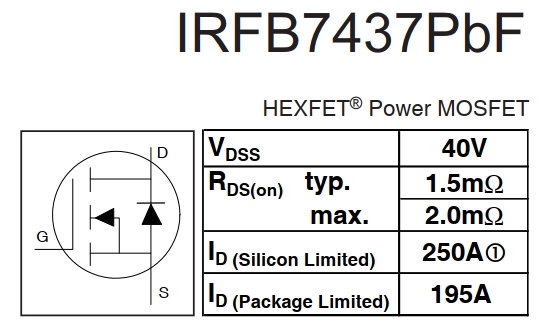

bianchifan schrieb:
> Wie misst Du den Strom?
In meiner ersten Testversion messe ich DIREKT ueber
Drain-Source(IRF-Fets).Der RDson ist fuer mich der Shunt und dieser ist
zwischen 10V und 14V(Gatespannung) recht konstant und betraegt im
Durchschnitt 1.5mOhm.
5 Fets parallel=> 1.5mOhm/5 = 0.3mOhm. Bei einer Referenz von 1.1V
ergibt das eine Aufloesung von ca. 5A.
Die Gleichung ist bekannt:das Ohm'sche Gesetz.
I=U/R => gemessene Shuntspannung/0.3mOhm....
Der Arduino Nano benoetigt etwa 0.1ms fuer eine Wandlung - ist also 10
mal schneller als der kleinste einstellbare Impuls von 1ms.Die gemessene
Stroeme hatte ich per Oszi gegenkonrolliert und war ueberrascht ueber
die konstante Genauigkeit.In der zweiten Spottyversion messe ich direkt
am Drain und etwa 4cm weiter entfernt an der Source,so dass ich noch
etwas Leiterbahnwiderstand zum RDson hinzubekomme.Das erhoeht mir die
Aufloesung und liegt nun bei ca. 2A und vermindert den Einfluss der
(minimalen) Schwankungen des RDson.
> Danke schon mal!

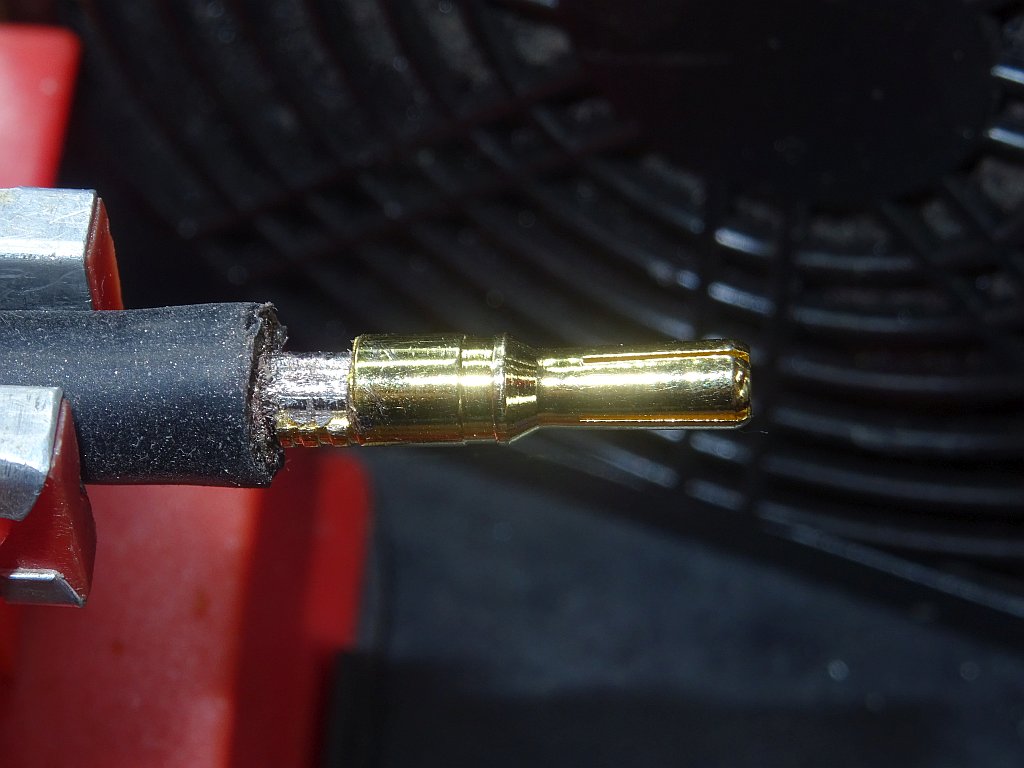

Richtig, das sind 8mm aus dem Modellbau. Die habe ich einfach nach
meinen Erfahrungen mit hohen Strömen ausgesucht (also Pi-mal-Daumen).
Normale Bananenbüschelstecker haben zu hohe Übergangswiderstände, es
geht hier um jedes Milliohm!
An meinem Plasmaschneider (Plasmabrenner) habe ich gerade eine
Pilotzündung nachgerüstet und testweise mit einer
Bananensteckerverbindung verspaxt. Dort fließen kurzzeitig über 40A, das
hat die Verbindung bisher verkraftet. Für den Akkupunkter wäre der
Übergangswiderstand aber mindestens eine Kommastelle zu hoch. Es wird
auch unmöglich dort ein Kabel mit ca. 16-25qmm Querschnitt anzulöten.
Unter dem geht nichts.
Zum Thema Löten: Da wo es geht sollte man lieber crimpen, auch das
reduziert Übergangswiderstände.
Old-Papa

Toxic schrieb:

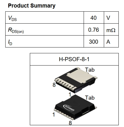

> 5 Powerfets,1 MCP1407 (Treiber)
An einen MCP kann ich mich nicht erinnern, bei mir sitzt aber einer
drauf und treibt 8 Fets.
Toxic schrieb:
> "4N04R7"
Bei meiner Variante, die ich wegen der neuen KiCAD Version auf Eis
gelegt habe, hatte ich 4N04R8 vorgesehen ;)
Toxic schrieb:
> betraegt im Durchschnitt 1.5mOhm
Hast Du den gemessen?
Lt. IIRC sollten es lt. Datenblatt so um die 0.5 Milliohm sein..
Jedenfalls bei einer VGs von 10V oder mehr.
Unterhalb von 6 Volt steigt der RDS rasant an, bei 5,5V und 100A liegt
er bereits bei rund 3 mOhm.
Das ist ja u.a. auch ein Problem bei diesem chinesischen 1600Farad Super
Hyper Welder, der mit Spannungen zwischen 5,0 und 5,4 Volt arbeitet.
er bereits bei rund 3 mOhm. Und in diversen Foren wundern sich die
Leute, das 0,1mm starke Nickelstreifen sich prima punkten lassen, bei
0,2mm starken dagegen nix mehr geht.
Meine 7430 haben lt. Datenblatt ca. 1mOhm.
Eine Messschaltung aufzubauen war mir zu umständlich, ich habe mit dem
Transistortester selektiert.
Der ist mit so nem MilliRDS überfordert.
Toxic schrieb:
> Die gemessene Stroeme hatte ich per Oszi gegenkonrolliert
Das war ja meine eigentliche Frage, wie kommt der Strom ins Oszi?
Oder hast Du Dir auch da nur den Spannungsverlauf über Drain-Source
angeschaut?

bianchifan schrieb:
Datenblatt = siehe Anhang
bianchifan schrieb:
> Toxic schrieb:
>> "4N04R7"
Zwischen den beiden Typen gibt es so gut wie keinen Unterschied

Ich habe die Schweissleitungen direkt an einen externen Shunt von
7.5mOhm gehalten und mit dem Oszi die Spannung darueber beim Schalten
der MosFets gemessen:Die Spannung betrug 4V,der berechnete Strom war
dann 4V/7.5mOhm = 533A.Das Display zeigte etwa 530A an(dieser Strom
wurde mittels der vom Arduino gemessenen Spannung ueber der
Drain-Source-Leiterbaehnwiderstandstrecke errechnet): Meine Gleichung
mit den gemittelten RDSon-Werten hatten also gestimmt.Natuerlich habe
ich weitere Tests durchgefuehrt.Die Ampereanzeige ist sehr
zuverlaessig.Kann mich voll darauf verlassen.RC-Filterung der zu
messenden Spannung fuer die Stromberechnung ist nicht erforderlich
obwohl ich das Layout dafuer vorsah.
> angeschaut?
Unabhaengig von der Strommessung,habe ich mit dem Oszi so ziemlich alles
angeschaut:Schaltverhalten der MosFets,Impulse an den Gates,Verhalten
der Schaltung bei 8V Betriebsspannung etc....Zwischen 8V und 10V wird
die Stromanzeige ungenau,wegen erhoehtem RDSon.Man koennte das
rechnerisch korrigieren macht aber keinen Sinn:Bei 10V ist eine Akku
leer-sprich entladen.Wichtig ist,dass die Schaltung aber keinen Schaden
annimmt.Deswegen sperre ich Schweissvorgaenge unterhalb 8V
Das ist aber der 7437, ich hatte das so verstanden,, dass Du den 4N04R7
einsetzt

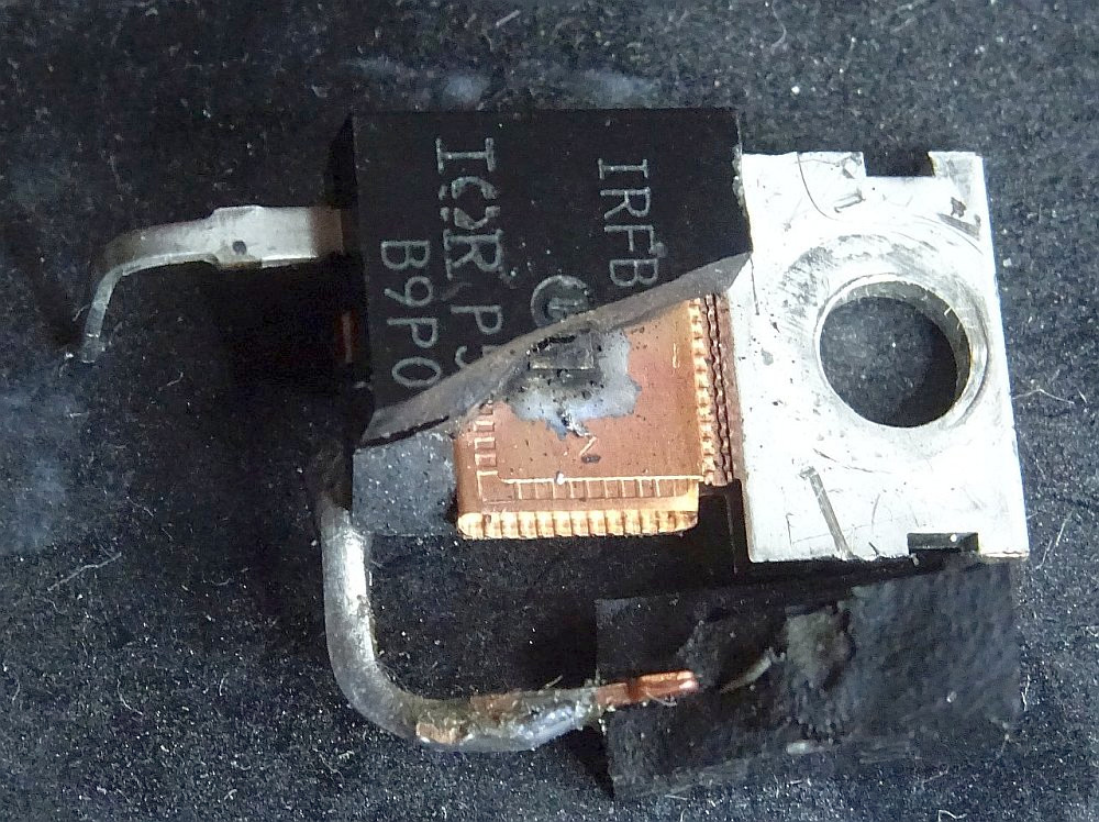

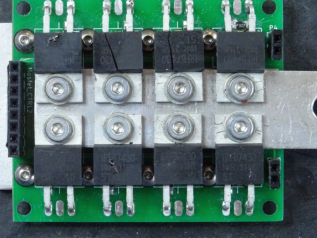

Habe ich auch, im Testbetrieb mit 8A (4 6Ohm Aludinger parallel) sah
auch alles prima aus, im 1. Echtversuch vor zwei Wochen dann weniger..
1. Versuch (10msec, 24%): Blitz, Knall, Rauchwolke, Gestank...
2. Versuch mit einer anderen Kombi, Fets aus einer anderen Baureihe:
kurzes Zittern der Kabel, zwei sichtbare Punkte, Kabel versetzt.
nächster Schuss, zwei weitere Punkte.
Die Strips ließen sich aber mit Hand- bzw. Daumenkraft lösen, sie waren
nur verheftet. Parameter geändert auf 19msec, sichbarer Funkenschlag
beim Schuss aber die Punkte halten!
Letztes WE habe ich dann eine dritte Platine mit Fets aus einer weiteren
Baureihe bestückt, TEstläufe ok, dann der Schuss, Doppelknall,
Rauchwolke Gestank...
Gestern habe ich dann letzterer Platine neue Mosfets verpasst und dabei
zuvor ausgemusterte Exemplare genommen, d.h., bei VGS und den
Gatekapazitäten gab es eine größere Streuung.
Test wieder oK, beim Schuss dann ein einziges Geknatter, viel Rauch,
aber nicht ganz so viel Gestank..
Momentan rätsel ich über die Ursache...
Gerade der letzte Versuch legt nahe, dass die Fets nicht zeitgleich
durchschalten, da sie definitiv nicht zeitgleich durchgeknallt sind.
Leider habe ich z.Zt kein Scope mit der nötigen Speichertiefe zur
Verfügung, um den Spannungsabfall beim Schuss zu dokumentieren.
Fakten:
Alle drei Baureihen stammen vom selben ebay-Verkäufer, der in diversen
Audioforen als ausgewiesener Fake-Lieferant verschrieen ist.
Bislang habe ich diese Teile nur bis 30A verwendet, selbstverständlich
problemlos.
Die Parallelschaltung erfolgt ausschließlich zur Reduzierung des RDS,
eigentlich sollte ein einzelner Fet die Impulslast abkönnen.

von Armin X. (werweiswas)
Dich meinte ich ganz Sicher nicht!
Ich schrieb das als Antwort auf Bianchifans Beitrag mit "Blitz und
Knall".
Denn das passt zu dem was ich geschrieben habe.
Wenn der Akku einbricht oder an den Leitungen zur Versorgung zu viel
Spannungsabfall entsteht geht die Gateansteuerung ebenfalls in den
Keller und die Dinger werden etwas hochohmiger wodurch der am
ungünstigstensitzende als erstes hochgeht.
Da gibt es bei Ali ein Modul welches dieselben Probleme hat und auch bei
YT schon Optimierungsvideos gezeigt werden.
MfG

Wenn
Das ist der Hauptgrund, weshalb bei den ca. 50 prinzipiell brauchbaren
Chinamodulen einzelne Fets abrauchen.
Bei verabschieden sich alle 8!!
Einmal mit Blitz und Knall, einmal mit Doppelknall und einmal mit
Geknatter..
Die nicht zerbortenen Teile sind anschließend entweder zur Diode
verkommen oder zu nem Ohmschen Widerstand...
Das Geknatter legt bei mir die Vermutung nahe, dass es sich tatsächlich
um Fakes handelt, welche die Spezififation - 195A dauerhaft, 1500A
Impuls - bei weitem nicht erreichen.
Dass sie zu unterschiedlichen Zeitpunkten durchschalten und somit für
kurze Zeit ein einzelner Fet die volle Last abbekommt und förmlich
explodiert.
Bei erhöhtem RDS aufgrund abfallender UGS findet die Erwärmung
almmählich statt, der Kristall schmilzt und wird allseitig leitend.
Bilder folgen später, z.Zt restauriere ich die Platinen...

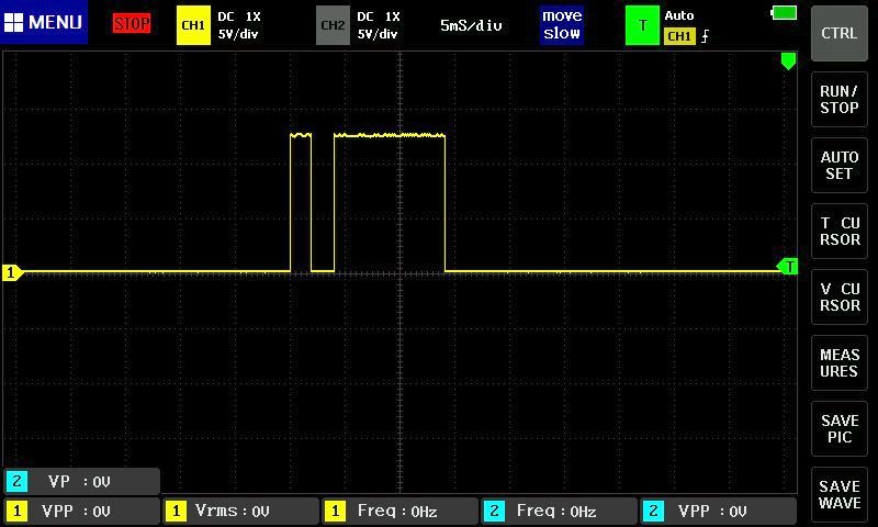

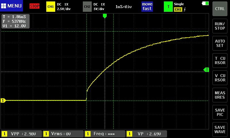

Allerdings ist es mir gelungen, meinem Billig-Tablet-Scope ab und an mal
einen Singe-Trigger abzuluchsen, so dass ich tatsächlich noch das ein
odere andere einfangen konnte, allerdings nur bei 8A.

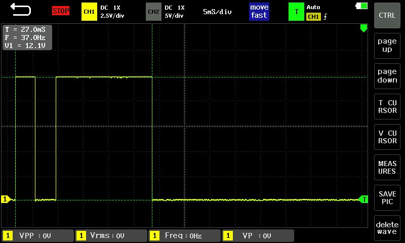

Ich wollte aber noch ein paar Bildchen nachreichen.
1. FET vom 1. Knall
2. Fets vom letzten Geknatter
3. 10ms Impuls am Knotenpunkt der Gatewiderstände (Treiberausgang +
Leiterbahnen)
4. Das Gleiche am 1,5 Widerstandsgeflecht (8A)
5. + 6. Da capo mit 19ms.
7. Flankensteilheit und Dauer kritischer Bereich vom Shortpuls
8. Ergebniise der bislang einzigen "erfolgreichen" Kombi, 10ms geheftet
und 19ms verscheißt
9. Die verwendete Batterie

Ich würde gerne Deinen ersten Punkter nachbauen, also der mit der blauen
Frontplatte. Hab den im Taschenlampen-Forum entdeckt als Du eine
Akkulampe aus den 60er wieder neu belebt hast.
Würde mich über Bilder oder Infos freuen, rein privat, für mich reicht
so kein kleineres Punktschweißgerät.
Danke und Gruß!
E34 L. schrieb:
> Sorry fürs Ausbuddeln, aber falls Old-Papa noch aktiv ist.
Aber sowas von aktiv! ;-)
> Danke und Gruß!
Moin,
schick mir mal eine PN.
Allerdings gibt es heute selbst vom Chinamann zumindest billigere
Apparate, die auch punkten.
Wenn es Dir um was Eigenes geht, dann bau das halt nach.
Old-Papa

Ich hatte um eine PN gebeten, dann geht da was...
Hier zeige ich den auch nicht, weil das Konzept (Kondensatorentladung)
inzwischen veraltet ist. Auf einer alten Homepage ist er aber
ausführlich mit allen Daten beschrieben. Link? Im Moment nicht, Google
hilft.
Punkter vom Chinamann gibt es viele, zumindest viele Namen. Hersteller
nur ein paar, der ganze Strunz kommt ja nur von wenigen.
Ich werde aber ganz sicher kein Rudel kaufen um dann für andere zu
testen.
Da müssen die Interessenten schon selber Geld in die Hand nehmen oder
den zahlreichen Videos im Netz vertrauen.
Old-Papa
