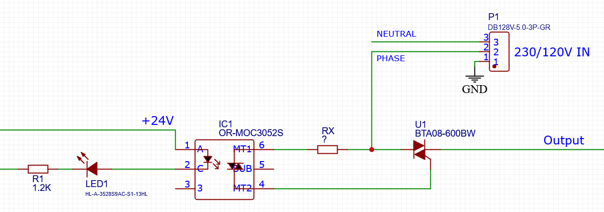

Nun zu meinen Eigentlichen fragen:
Da ich das ganze von 120V auf 230V konvertieren möchte, dachte ich
daran, die Relais gegen einen "Triac Driver" auszutauschen. (Die
Relais-Box ist gar nicht und die Lichter nur teilweise vorhanden).
Die Signale für die Figuren/Ventile und Lichter sind 24V DC ("Max. 1A
per channel").
Um den Niederspannungsteil von der Netzspannung zu trennen würde ich
einen MOC 3052 Optokoppler nehmen.
Als Triac einen BTA08-600CW, da ich diese günstig von der Arbeit
bekommen kann. (Bin im SMT Bereich tätig)
Welchen Wert soll ich für den Vorwiderstand "RX" wählen? Im Internet
finde ich werte von 220-2kOhm.
Der Triac braucht meinem Verständnis nach mindestens 35mA um zu
schalten.
Wie viel Spannung und Leistung sollte der "RX" abkönnen? Reichen 3/4W,
500V aus?
Angehängt das prinzipielle Schaltbild der Schaltung, die ich verwenden
möchte.

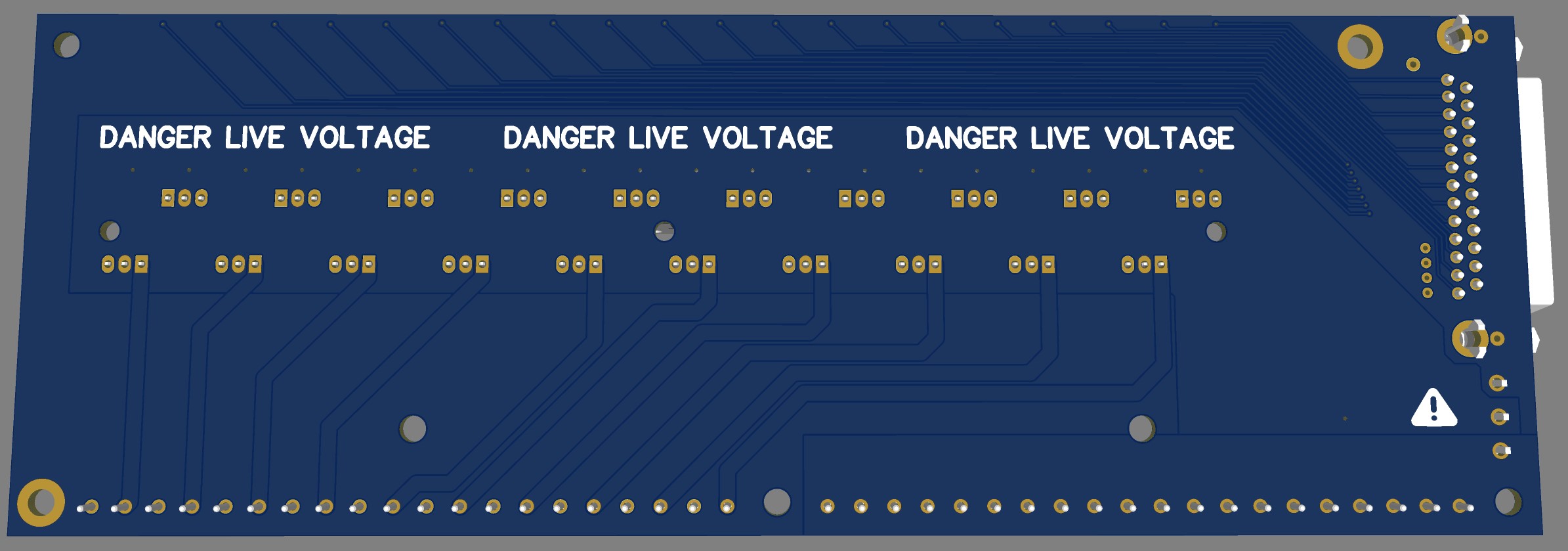

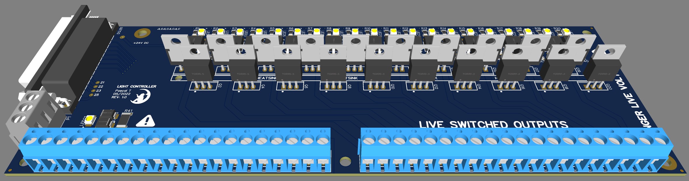

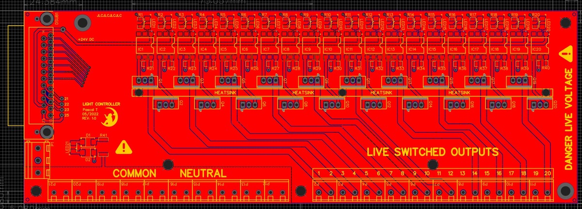

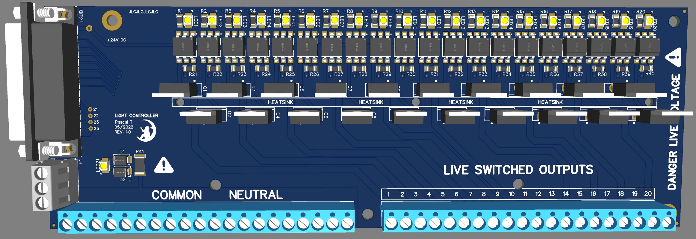

Ich habe die Leiterplatte schonmal testweise gelayoutet, Bilder im
Anhang.
Die Phase wird geschalten, die Lichter haben einen gemeinsamen
Nullleiter.
Gast #7108780
Bei deinem Layout sind die Optokoppler für die Katz, da fehlen
angemessene Kriechstrecken.
Und schalte besser im Nulldurchgang, mit MOC306x.
Die Grundschaltung und welche Widerstände angemessen sind, das steht im
Datenblatt.
Und die dicken Triacs könnten ein Problem mit dem nötigen Haltestrom
haben.

Gast #7109221
Deine mit Masse geflutete Platine hat nicht ausreichende Abstände.
Die Sekundärseite gehört vollkommen getrennt von der Steuerseite.
Die Massefläche solltest du dir sparen.
Die für Netzspannung notwendigen Isolationsabstände verrät die Google.
Btw. So teuer ist ein 120/230V Trafo auch nicht. Da würde ich eher für
plädieren.
O/
Anselm
Moderator (Firma: Titel) Persönliche Seite #7109244
H. H. schrieb:
> da fehlen angemessene Kriechstrecken.
Kupferfluten ist die ungeschickteste Idee, die man hier haben kann.
Pascal T. schrieb:
> durch 230V LED-Lichter ersetzten
Du hast Glück: du binst nicht der erste, der ein Design für 230V
Netzspanung machen muss. Also: sieh dir andere funktionierende und
fertige Designs für 230V an. Sieh dir die Abstände darauf an. Denke über
Kriechstrecken und Verschmutzungsgrade nach und wähle passende Abstände:
https://www.google.com/search?q=Kriechstrecke+Verschmutzungsgrad+Leiterplatte
fürht z.B. dorthin zum Artikel Leiterbahnabstände, wo es ganz am
Anfang heißt: "Die angegebenen Abstände sind Mindestabstände, mehr ist
besser."
