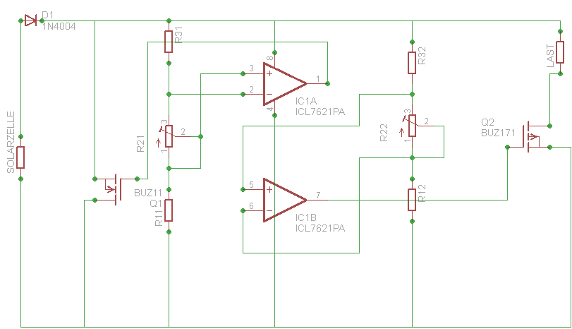

Solalder 7665 so korrekt?
Gast #2286964
ich lese in dem Thread hier: Beitrag "Projekt: Solar Laderegler Eigenbau"
mehrer Ideen zur Positionierung der OUT1/2 und des P-Mosfets.
Kann jemand da bitt ein Blick rüber werfen? Bin neu in Eagle-Layouten
und hab leider nur eine freeware Version (hab kein Simulationstool
gefunden).
Danke :)
Gast #2286974
Ach sorry habe den ICL 7665 nicht im Eagle gefunden, habe daher einen
anderen 8-Pin DIL genommen.
Links ist OUT1 geschaltet und schaltet einen N-Mosfet welcher das
Solarmodul Kurzschließt wenn Überspannung an der Batterie eingetreten
ist (4,15V -> 4,2V abzüglich 0,05V Toleranz zur Sicherheit)
Rechts ist der OUT2 und schaltet den P-Mosfet welcher bei Unterspannung
(3,6V) die Last entfernt.
Beides über eine Hysterese von 0,1V (Lipo-Zellen)

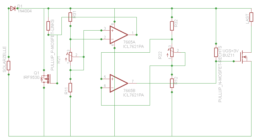

Gast #2287015
Nein. Erstens fehlen die (10k) PullUps am Gate der MOSFETs, wie in
http://www.dse-faq.elektronik-kompendium.de/dse-faq.htm#F.9.5
gezeichnet, dann ist zum Abschalten der Last bei Unterspannung
ein PMOSFET in der Plus-Leitung erforderlich, ebenso dort gezeichnet,
und drittens sollten beide nicht nur eine Schaltschwelle haben
(die hast du eingebaut mit den Potis),
sondern auch eine Hysterese, Vorschläge zu deren Höhe sind auch gemacht.
In Figure 4 wären die Widerstandswerte:
wenn man 13.8V und 13.7V als Überspannungsabschaltung nimmt
R21  470k
R22  4,5M
R23  36k
und 11V/12V zur Unterspannungsabschaltung
R11  470k
R12  3,5M
R13  362k

Gast #2287065
Okay, den IRF 7317 gibs leider nur als SMD-Variante. Muss ich mal nach
einer Grobmotorischen version suchen ^^
Woran erkennt man, dass die ein Ugs von 4 V benötigen? Im Datenblatt
steht +-12V :/
Ich habe die Pullupwiderstände eingebaut allerdings frage ich mich warum
ich den N-Mosfet mit Pullup auf Plus schalten soll. Dadurch leitet der
doch dann in beiden Zuständen?

Gast #2287111
Okay Danke schonmal. Besonders Marwin für die Rechnernei^^
Hab gesehn das der Ausgang invertiert ist. Hab links den P-Mosfet an
Out1 und rechts den N-Mosfet an Out2
Die Potis R2X sollen zum justieren meiner Schaltschwelle dienen weil die
Widerstände toleranzen haben, so erwarte ich...
Habe ich das nicht mit R3X gemacht? oO
Gast #2287125
> Im Datenblatt steht +-12V :/
Nein.
Im Datenblatt steht, daß sie über 12V kaputt gehen.
Aber unter RDSon steht soundsoviel Ohm @ "VGS = 2.7V"
und das sagt, daß sie bei dieser Spannung schon durchschalten
(nachgeprüft vom Hersteller, also garantiert, und nicht wie die
Diagramme "typisch" also um 1:2 schwankend je nach Laune)
> warum ich den N-Mosfet mit Pullup auf Plus schalten soll.
> Dadurch leitet der doch dann in beiden Zuständen?
Oje, du hast das was bei MOSFETs nicht verstanden.
Der PullUp hat vor allem die Aufgabe, damit ÜBERHAUPT eine positive
Spannung an das Gate kommt, denn der ICL7665 schaltet nur nach Masse,
und liefert überhaupt kein Plus.
Und der Strom durch den Widerstand fliesst also in den ICL7665, und
nicht in den MOSFET, dessen gate ist quasi elektrisch isoliert. Aber der
MOSFET interessiert scih für die Spannung an seinem Gate in Bezug zu
seinem Source, und da reicht eben nicht nur "Masse" sondern wenn der
ICL7665 den Ausgang abschaltet, muß da auch irgendwie + herkommen, eben
über den Widerstand.
Dann sind NMOSFET und PMOSFET bei der Schaltung noch so geschickt
ausgewählt, daß bei Unterspannungsabschaltung eben gerede KEIN Strom
durch diese beiden 10k fliesst, denn wenn es leer ist, möchte man nicht
noch mehr Strom verbrauchen.
> weil die Widerstände toleranzen haben, so erwarte ich...
Das ist in Ordnung weil LiIon so kritisch ist, und der ICL7665A ist nur
auf 2% genau, deine Multimeter hoffentlich genauer. Bei Bleiakkus wäre
es egal.
Ähm, da erlaubt deine hingebogene Schaltung mit Stellvertreterbauetilen
interpretationsspielraum... (nimm jedenfalls nicht nur ein Poti, sondern
eine Kombination aus 95% Festwiderstand und 10% Trimmpoti vom
berechneten UPPERTRIP Wert)
Gast #2287178
Hey danke. Das mit den Potis werd ich nochmal verbessern !
Ich suche grade auf der Seite von IRF nach einem Mosfet der auch bei 4V
gut leitet. Leider finde ich nur solche Powerfets die 1 bis 2 Euro
kosten. Kennt wer die billiger sind?
