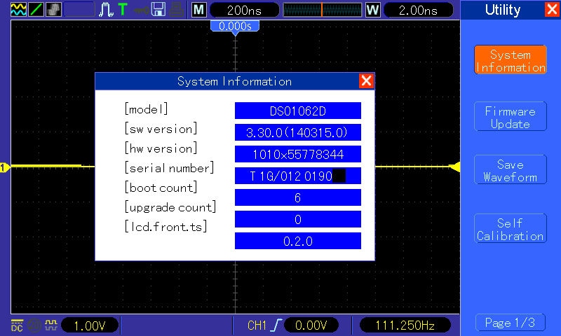

mein DSO ist wieder da. Hatte es wegen :
Beitrag "VOLTCRAFT DSO-1062D resetet sich"
weggeschickt und siehe da der Fehler ist tatsächlich behoben.
So lautet der Reparaturbericht :
" wurde in ein neues vorabgeprüftes Gerät umgetauscht. Funktionstest in
Ordnung. "
Wie kann ich herausfinden, wieviel Betriebsstunden das Gerät wirklich
hinter sich hat bzw., ob es wirklich neu ist ?
Ich merkte nämlich sofort ein Surren, das es bei meinem alten nicht gab,
außerdem habe ich mein alten Verpackungskarton bekommen und nicht einen
neuen, was natürlich seltsam ist. Und was noch seltsamer ist, schaut mal
oben rechts neben dem großen weiß eingerahmten W ;-)
Bernd_Stein

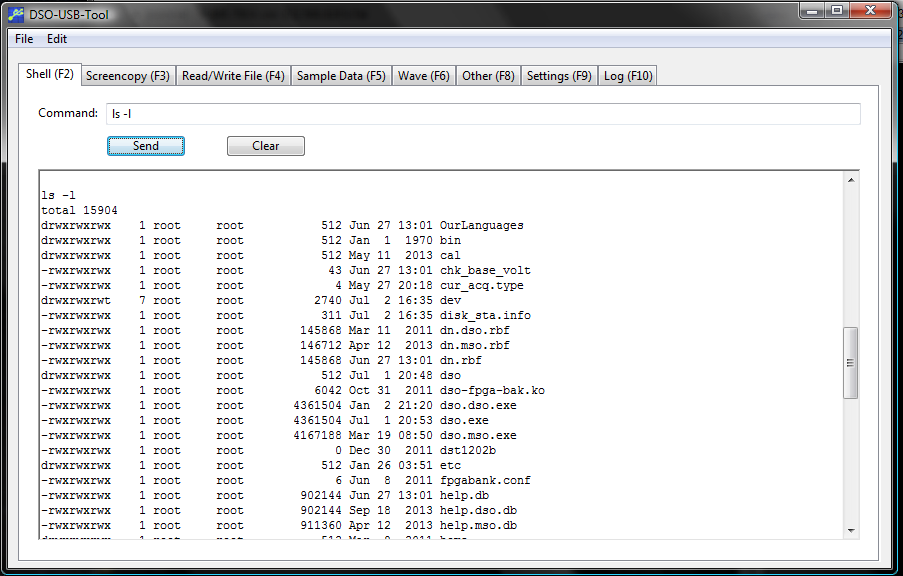

(fast) gar nicht da:
- S/N ganz einfach geändert werden kann
- bootcount/update count ebenfalls einfach editierbar
- kernel/fw datum/version hilft auch nicht
Manchmal (vorausgesetzt Hantek hat Datum richtig gesetzt und niemand
danach manipuliert) kann man den timestamp der Dateiem im rootfs als
"installation time" Indikator nehmen.
Nimm das tool von Peter http://peter.dreisiebner.at/dso-usb-tool/
und mach im shell tab:
ls -l
dann kannst Du sehen was für Timestamp dein rootfs hat.

Thomas R. schrieb:
> es bedeutet aber nicht das die Bandbreite auch grösser ist, die muss man
> weiterhin hacken.
Ich Danke Dir wiedereinmal das Du auf all meine Fragen so gründlich und
schnell eingegangen bist. Ich gehe jetzt einmal davon aus das die 19
tausender Seriennummer schon etwas aktuelleres ist. Vorher hatte ich ja
eine 16xxx. Auf der Rückseite des Gerätes ist ja auch der Aufkleber mit
der passenden SN. Hoffe also nun anhand Deiner informationen einfach
darauf ein neues Gerät zu haben. Na dann, muß ich den Hack nochmals
machen.
Danke nochmals
Bernd_Stein

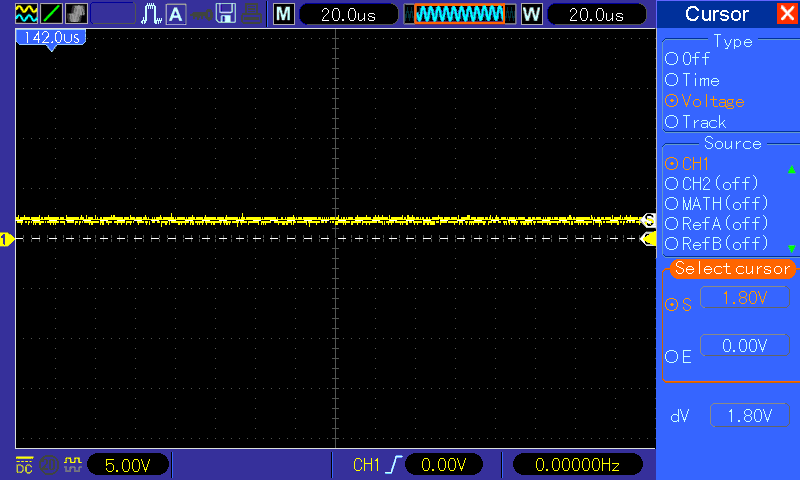

Habe nun ein anderes Problem entdeckt und möchte wissen, ob eures sich
genauso verhält.
Es betrifft Kanal 1&2. Ich schließe die Messspitze direkt mit seiner
eigenen Masse kurz, sodas eigentlich das Signal auf GND liegen müsste.
Wenn ich die Kanäle unter "Coupling" auf GND stelle, machen sie dies
auch in allen Spannungsbreichen.
Bei der Einstellung Coupling DC entsteht jedoch ein Offset, der bei
Kanal 2 immer etwas höher ist, aber dies ist nicht so das Problem. Viel
schlimmer ist, das dieser Offset erst ab einer Spannungseinstellung (
VOLTS/DIV ) von 5V beginnt zu erscheinen und dies nicht unerheblich.
Denn es werden mir immer so ca. 2V angezeigt.
Im  5V-Bereich sind es ca. 2,2V. Der Spannugscursor läßt sich hier in
0,2V Schritten verändern.
Im 10V-Bereich sind es ca. 2,xV und der Cursor macht 0,4V Schritte
Im 20V-Bereich sind es ebenfalls ca. 2,xV und der Cursor macht 0,8V
Schritte.
Im 50V-Bereich ist es witzlos, da der Cursor eh 2,0V Schritte macht.
Im 20mV-Bereich ist der Offset von CH1 bei ca. 37mV und bei CH2 ca.
44mV.
Seltsamerweise zeigte der USB-Stick die aufgezeichnete Datei nicht an.
Also machte ich dies nochmal, nun war der Offset bei 1,80V ( siehe
Screenshot ), obwohl das Gerät schon Stunden im Einsatz ist.
Ziehe ich die auf 10:1 eingestellten Tastköpfe ab, bleibt es wie oben
beschrieben.

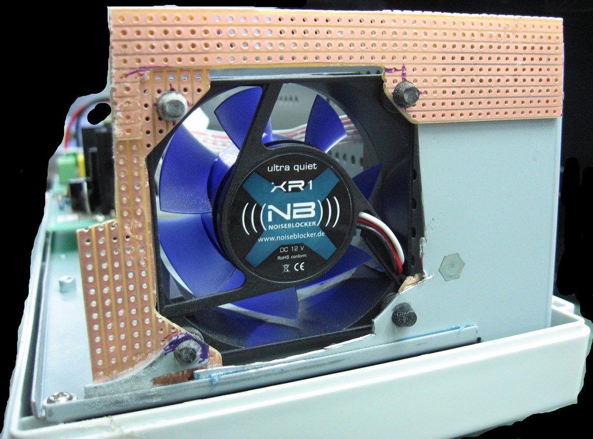

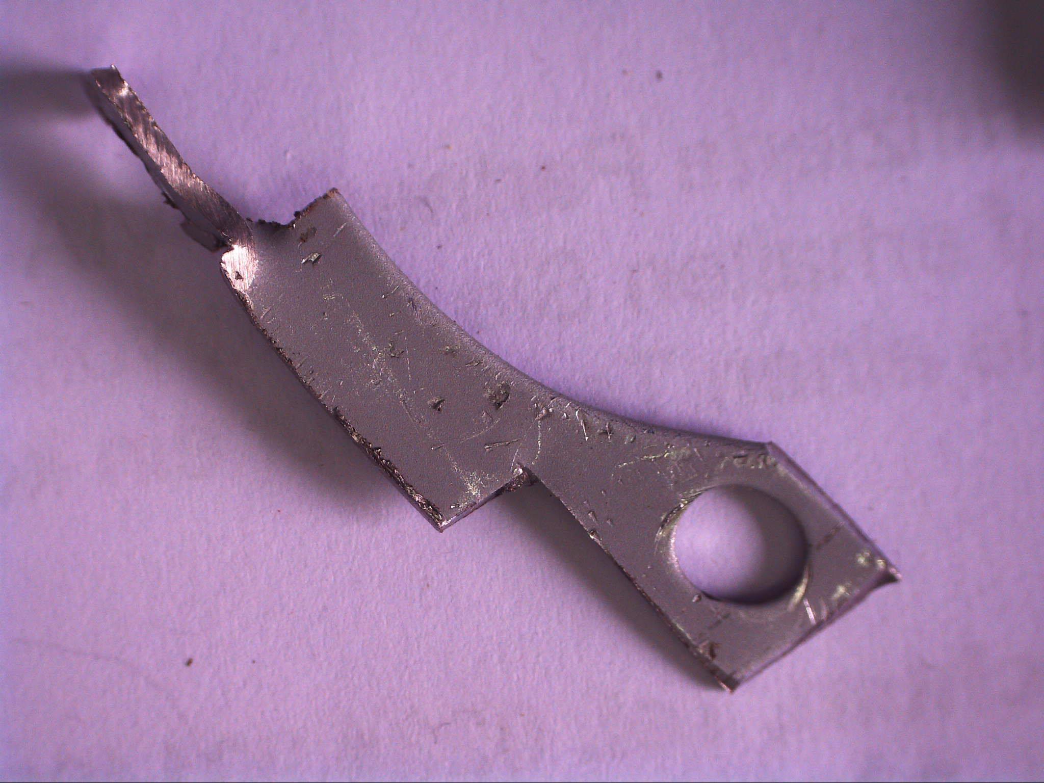

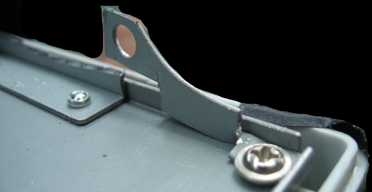

Da mir das Lüftergeräusch auch auf die Nerven ging, habe ich einen
anderen eingebaut.
NoiseBlocker -> NB-BlackSilentFan XR-1 ( 12V / 60x60x25 ).

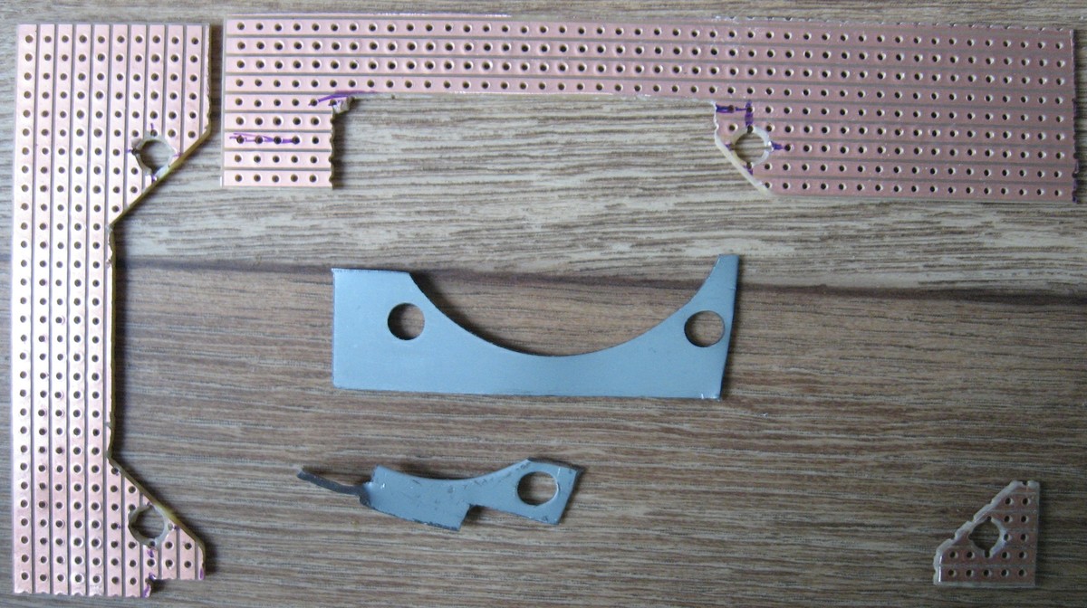

Die Teile musste ich dann doch noch mal bearbeiten, also das Foto vom
fertigen Einbau zählt.
Ich wusste nicht wie ich die Frontplatte abzubekommen hatte, deswegen
diese Machart. Die Bohrungen sind 4mm. Das bearbeite Blech ist ein Stück
vom ausgeschnittenen Gehäuseblech.
Blechschere, Zangen, PUK-Säge, Feilen, Sekundenkleber usw. waren das
Werkzeug der Wahl.
Bernd_Stein
> anderen eingebaut.
Einfach 100 Ohm in die Zuleitung zum originalen Lüfter und schon ist
Ruhe im Kasten.
> Werkzeug der Wahl.
Aber gut, davon kann man nicht so viele Bilder machen.
(Firma: Anscheinend Corner-Cases ;-))
> Ruhe im Kasten.
Mag sein.
Dieser Lüfter ist aber generell leise, hat die Akkustikentkoppelgummis
und macht auch mehr Luftdurchsatz.
Ich bin super zufrieden und merke deutlich wie die Luft seitlich
ausströmt.
Bernd_Stein

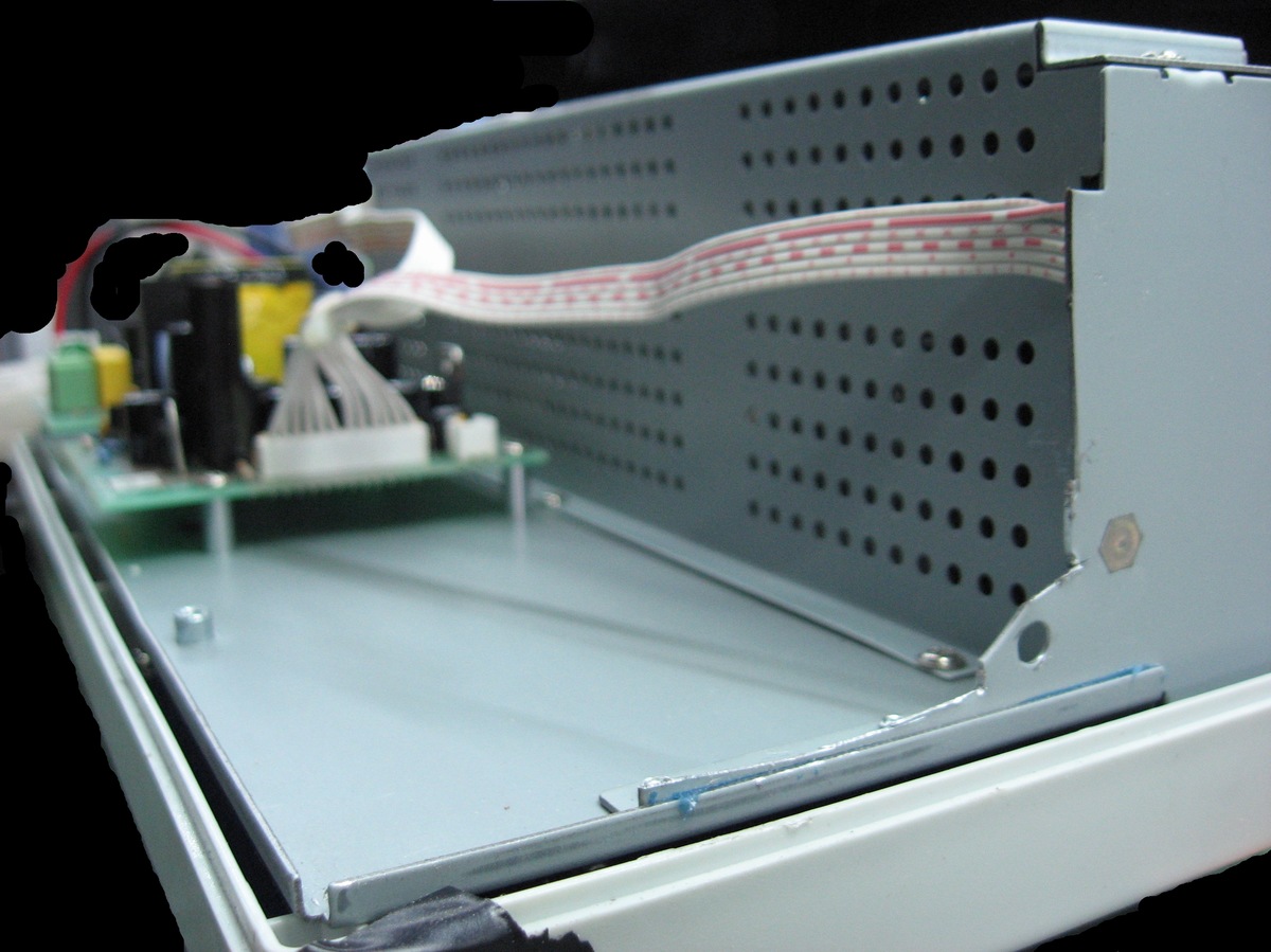

Bernd S. schrieb:
> Ich ... merke deutlich wie die Luft seitlich
> ausströmt.
Komisch. Auf der rechten Seite saugt der Lüfter die Luft an und auf der
linken Seite ist das Gehäuse geschlossen. Bei mir strömt die Luft oben
aus.
Viel Luftdurchsatz heißt auch viel Staub ins Gerät zu transportieren.
Mehr als die Abfuhr von ein wenig Wärme ist garnicht erforderlich.
Egal.
> aus.
Hatte ich gar nicht drauf geachtet. Aber hast recht. Hab also die 4
Schrauben vom Gehäuse wieder gelöst usw. und nun saugt mein Lüfter die
Luft auch von Aussen an. Macht ja irgendwie mehr Sinn.
Bernd_Stein

Woran kann das liegen, weiß jemand wie diese Drehknöpfe funktionieren (
Fotos oder etwas in der Art ) ?
Model         : DSO1062D
sw version    : 3.30.0 ( 180 226.0 )
hw version    : 1010x5577 8344
S.N.          : T1G/012 xxx
boot count    : 6
upgrade count : 0
lcd.front.ts  : 0.2.0
Die Firmware habe ich vor kurzem upgedatet.
Bernd_Stein
