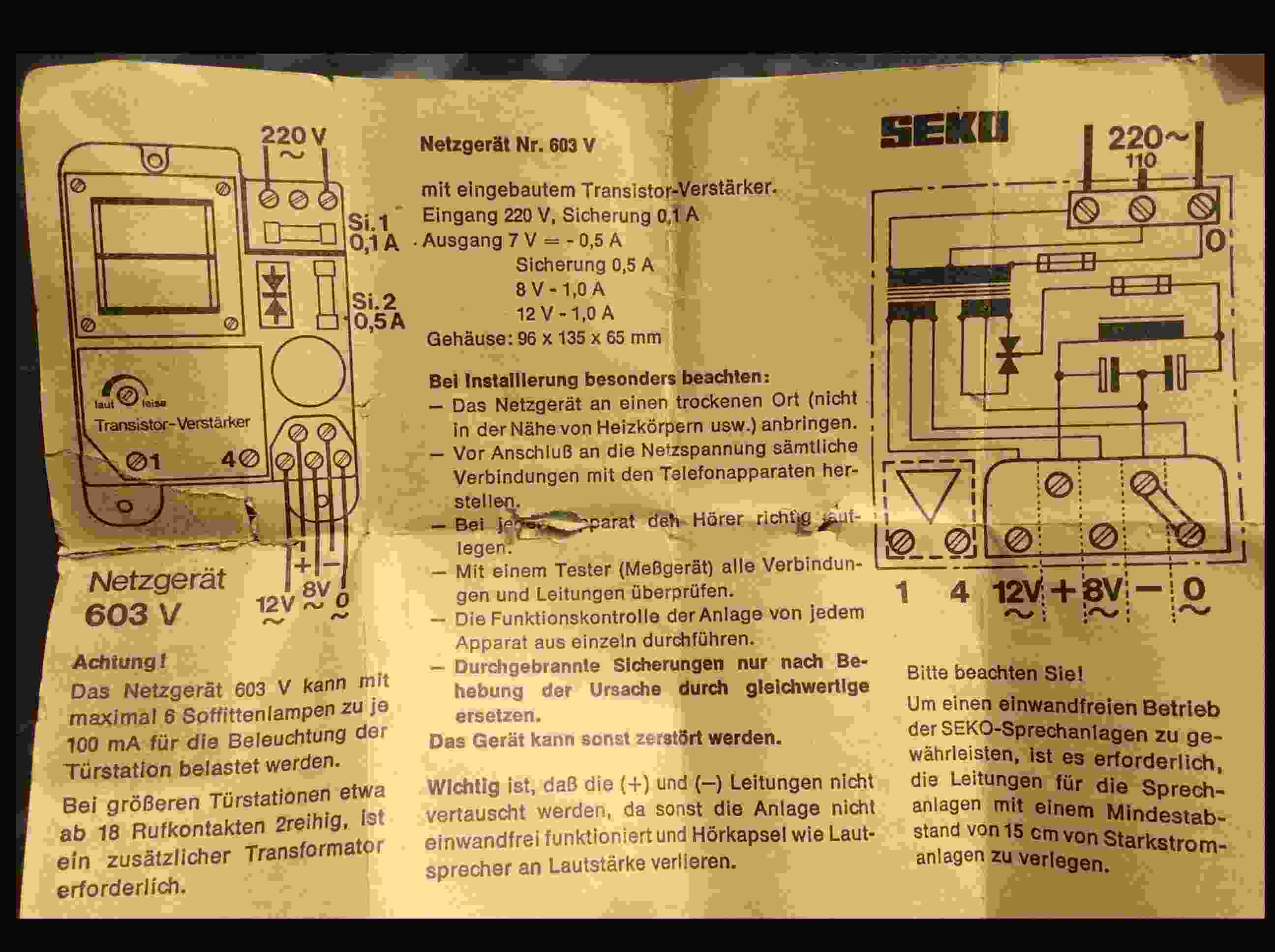

Ich fand sogar einen Mini-Schaltplan in einer der beiden
Kisten, die im Keller unter der Decke hängen - der erklärt
aber leider nicht alles.
Es ist eine "SEKO" - Anlage.
Das Netzgerät trägt die Bezeichnung "Netzgerät Nr. 603 V".

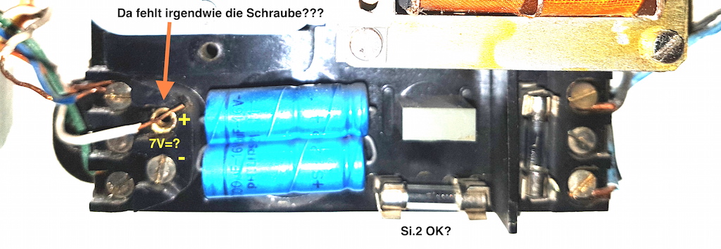

Die kleine Verstärkerplatine gehört eigentliche in einer der
Boxen (oberhalb von einem Trafo). Zunächst dachte ich, sie ist
defekt und wollte präventiv alle Bauteile tauschen. Da ich aller-
dings an den Eingängen noch nicht einmal Spannung messe, habe ich
von diesem Vorhaben erst noch einmal wieder Abstand genommen.
Als erstes würde ich mal messen, ob die Spannungen am Netzteil alle
vorhanden sind.
Vor allem die Gleichspannung, die wird vermutlich für den Sprechverkehr
benötigt.
Wenn da nichts zu messen ist, ist evtl. nur die Sicherung (Si.2) durch.
Das Kabel am + der Gleichspannung sieht auch nicht wirklich befestigt
aus.
Mal das Kupferende des Kabels mit feinem Sandpapier blank machen und mit
einer Schraube befestigen hilft evtl. schon.

Habe alle Spannungen durchgemessen - Wechselspannungen und die
Gleichspannung. Sind in etwa alle so, wie sie sein sollten.
Da liegt der Hase also nicht begraben.
Das lose Kabel ist deshalb lose, weil ich die Verstärkerplatine
(normalerweise oberhalb vom losen Kabel huckepack auf dem 2. Trafo)
abgeschraubt habe.

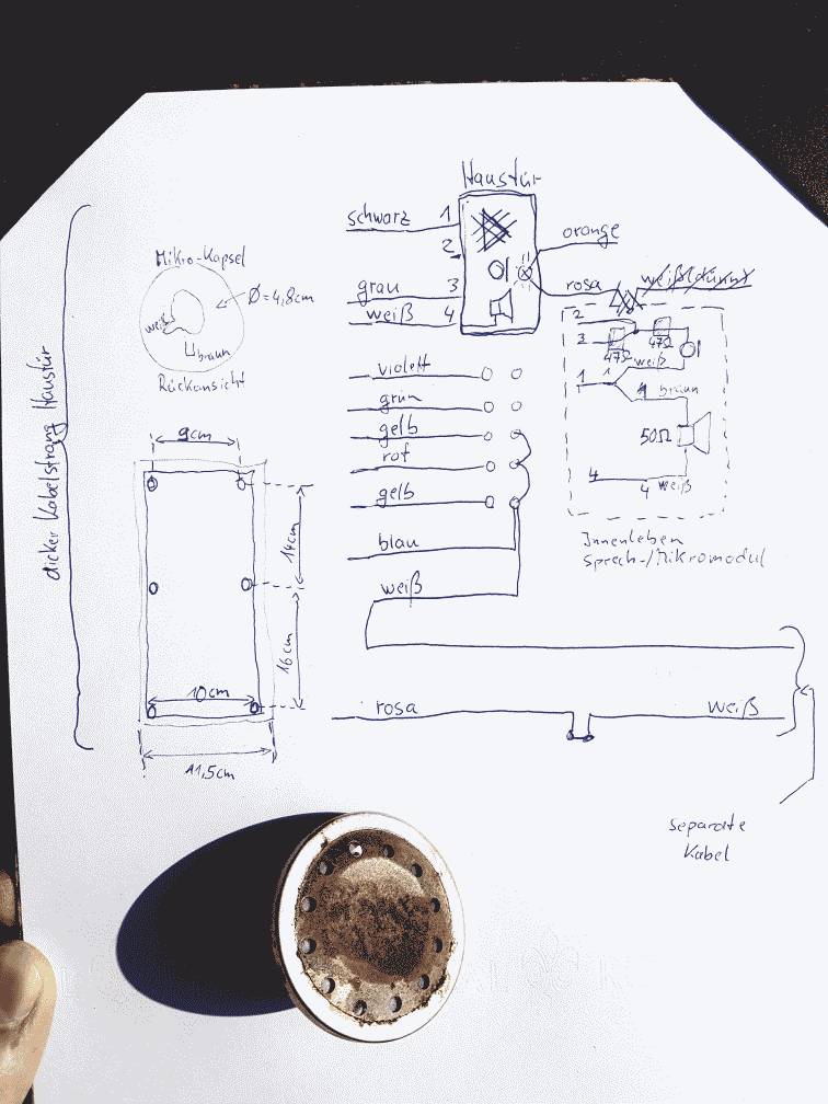

Inzwischen drängt sich mir immer mehr der Verdacht auf, dass der
Schaltplan in der PDF-Datei tatsächlich halbwegs zu meiner Anlage paßt.
Nur finde ich den irgendwie super chaotisch und ich habe auch weder
Mithörsperre noch Signaltongenerator.
Aber ist es tatsächlich so, dass bei diesen Hausanlagen Lautsprecher und
Mikro in Reihe geschaltet sind?

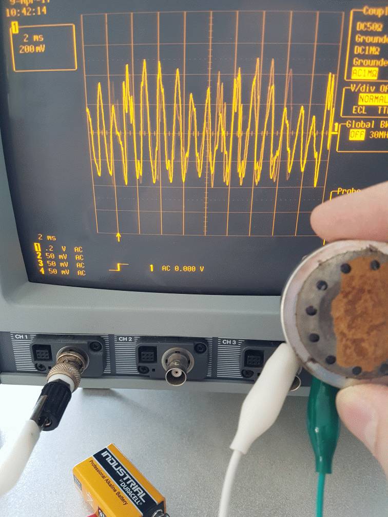

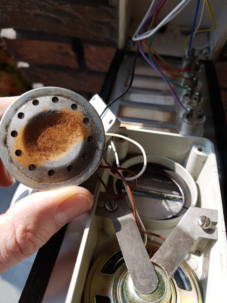

Nach HildeK's Tipp habe ich die Sprechanlage an der Haustür
zerrupft ...  (siehe 1. Bild)
Der Lautsprecher macht noch einen halbwegs guten Eindruck:
Ein 500Hz-Testsignal meines Multimeters (mit eingebautem
Signalgenerator) konnte ich gut hören.
Bei der Mikrophonkapsel dagegen bin ich unsicher:
Durchgangswiderstand ist (je nach Lage, in die ich das Dingen
drehe) ca. 400 - 1200 Ohm.
In der Hoffnung, dass dieses Mikrophon ähnlich aufgebaut ist
wie ein Lautsprecher, habe ich auch an die Mikrophonkapsel
mein Testsignal angelegt (100Hz, 200Hz, 500Hz, 1000Hz) - jeweils
nichts zu hören.
Dann habe ich überlegt, ob das Dingen vielleicht noch ein
Kohlemikrophon ist. Also habe ich das Mikro in Reihe mit
einem 1K Widerstand an 9V gelegt und parallel zum Mikro
mein Oszi angeschlossen. Das Ergebnis meiner anschließenden
Stimmübungen seht Ihr im angehängten Bild.
Ob das nun gut oder schlecht ist, kann ich nicht beurteilen.
Ich kann nur sehen, dass das Mikro bei einem kräftigen
"Ahhhhhhhhrrrgggg ...." durchaus 1Vss Signale auswirft.
Was meint Ihr dazu?   (defekt oder okay?)

Bei dem Mikrofon tippe ich mal ganz stark auf ein Kohle-Mikrofon, wie
sie früher (tm) in Fernsprechapparaten meines (ehemaligen) Arbeitgebers,
der Deutschen Bundespost (heute Telekom) zum Einsatz kamen... daher auch
die 'seltsamen' Widerstandswerte ;-)

Das Mikrophon sieht eher aus, wie eine Telefonmikrophonkapsel - eben aus
den 70er Jahren. Ich tippe mal auf Kohlemikrophon, d.h. durch den Schall
wird der Widerstand geändert. Bau mal einen Spannungsteiler damit auf
und guck dir das Signal auf einem Oszi an.
Klingt finde ich jetzt ehrlich gesagt nicht so, als ob das Mikrofon
komplett kaputt ist.
Vielleicht ist der Pegel weniger als im Neuzustand, aber man müsste ja
zumindest (wenn auch mit leisem Pegel) etwas in der Sprechanlage
hören... Ich vermute der Fehler ist woanders zu suchen.
