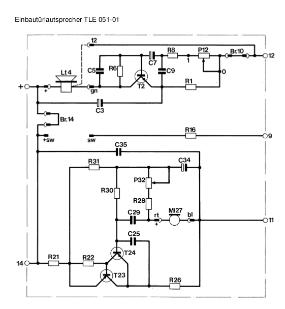

Reparaturbericht.
Unsere (uralte) Türsprechanlage Siedle TLE01-01 war defekt - an der Tür
war fast nichts mehr zu hören. Falls jemand mal ein ähnliches Problem
hat, soll das hier ein kleine Unterstützung darstellen.
Schon vor längerer Zeit war am Handapparat nichts mehr zu hören. Da half
der Austausch der Mikrofonkapsel an der Tür. Die ist eben der Außenwelt
(Luftfeuchtigkeit) ausgesetzt, da es keine hermetische Abdichtung gibt
und wird wohl im Laufe der Zeit taub.
Kürzlich war jetzt an der Tür nichts mehr zu hören. Die aktiven Elemente
(zwei Transistoren) und auch die über 25 Jahre alten Kondensatoren waren
noch fit.
Letztlich konnte nur noch der eingebaute 2" Kleinlautsprecher die
Ursache sein. Sein Spulenwiderstand noch 25Ω - ein eher ungewöhnlicher
Wert. Ich kenne eher die Werte 8Ω, 16Ω und 32Ω und hatte zum Vergleich
nur 8Ω-Teile in der Kiste. Mit denen ging es nicht besser.

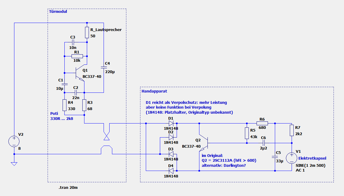

Eine Simulation mit LTSpice (Anhang) zeigte, dass die Leistung im
Bereich von 40-50Ω für den LS am größten ist.
Einen exakt (mechanisch) passenden 2" LS habe ich leider nicht gefunden,
jedoch gibt es von Visaton eine Serie (K50) mit 8Ω, 16Ω oder 50Ω bei
Pollin für ca. 5€ bzw. bei Völkner für die Hälfte - da aber nur die
50Ω-Ausführung, mit 50mm Durchmesser und Kunststoffmembran. Den habe ich
mir besorgt.
Gut, es war ein wenig mechanische Anpassarbeit zur Befestigung des
kleineren Teils notwendig, aber das Ganze spielt jetzt wieder :-).
Für mich neu war der im Handapparat verbaute Transistor 2SC3112A mit
einem hfe von >600, und es ist kein Darlington!

Hallo Leute,
ich habe heute auch eine TLE051-01 Türeinheit auf den Tisch bekommen.
Was scheinbar nicht funktioniert ist der Weg Tür >> Haussprecheinheit;
die Gegenrichtung ist akzeptabel.
Das Servicehandbuch von Siedle spricht bei diesem Problem immer davon
das Mikro auszutauschen. (wird wohl Taub über die Zeit)
Scheinbar ist die Türeinheit auf meinem Tisch einen Zacken älter als die
oben verwendete. (siehe Anhang)
Das eingebaute Micro hat 4 Anschlüsse (2x schwarz, 1x blau, 1x rot).
Ich habe im Web immer wieder diversen Angaben von Spannungen gelesen,
welche als Prüfung gemessen werden sollen. Konnte eine Übersicht zu
meinem Modul aber nichts konkretes finden.
Ich würde gern erst mal einen Ersatz des Mikrofons testen bevor ich die
einzelnen Transistoren und Elkos auslöte. Das Ersatzteil im Web ist
überraschend teuer. Ich konnte keine Angaben zum original Mikro finden,
denn im Grunde würde ich eine alternative Kapsel einsetzen wollen. Ich
habe in der Grabbekiste nur ein MCE201 gefunden. Dieses habe ich auch
angeschlossen, konnte aber absolut keine Reaktion auf den Klemmen + und
11 messen. (Oszi vorhanden)
Habt ihr ein paar Tipps für mich was man am besten tut?
Danke und schönen Abend
jan

von Jan D. (keyman)
Hallo Leute,
ich konnte das  TLE051-01 erfolgreich reparieren. Einfach + und - der
Kapsel an rot und blau der  Türanlage. Die weiteren Leitungen
(Versorgung) vom alten Mikro bleiben unangeschlossen.
Ich musste im Betrieb die Verstärkung auf maximal drehen und auch dann
ist der "sound eher dürftig". Das liegt aber wohl eher am
Aufnahme-Winkel der von mir eingesetzten Kapsel.
Ich wollte dann aber mangels Spieltrieb nicht beginnen den Verstärker
noch weiter aufzudrehen (Widerstandstausch).
Von den Abmaßen passt das besser als zuvor. Die Kapsel füllt den Platz
für das Mikro genau aus ohne zu wackeln.
Danke für eure Hilfe!
Grüße
jan
