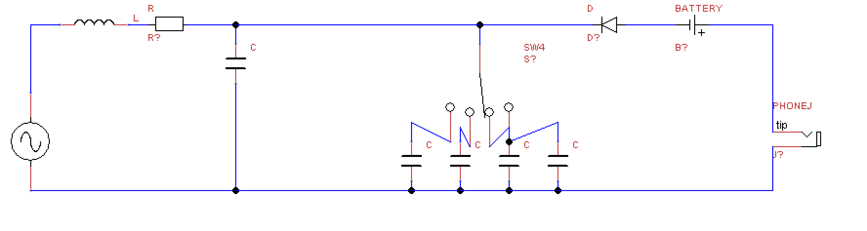

bin neu im Forum und hoffe, dass ich nicht in der SuFu übersehen habe.
Ich würde gerne in einer Schaltung zwei elektromechanische Schalter
ersetzen.
Anbei die vereinfachten Schaltbilder.
Ziel ist es die Schaltung irgendwann über einen BT-gesteuerten µc zu
realisieren und möglichst klein aufzubauen. Hätte ich nicht einen
derartigen Platzmangel wäre ich wohl mit einer Relaisplatine gut
bedient.
Gibt es da auch alternativen z.B. im SMT Bereich mit geätzten Platinen?
Bitte entschuldigt mein Halbwissen. Hier hat sich ein Maschinenbauer
verirrt.
Beste Grüße und Danke vorab!
Joachim B. schrieb:> Spannung AC/DC Höhe?> Strom AC/DC Höhe?>> Relais oder Analogswitcher 4051/52/53 wenns nicht in kV oder kA gehthttp://www.ti.com/product/CD4051B# Ist sowas gemeint?
Funktionsprinzip wäre dann: Output des µm auf die Eingänge und
beispielsweise die Kondensatoren an verschiedene Ausgänge?
Logik wäre dann zu programmieren?

Tim H. schrieb:> Das heißt ich müsste mit meiner Stromstärke <10 mA bleiben bei dem o.g.> Beispiel Analogswitcher? Stromstärke kann ich durchaus beeinflussen.
Schau ins Datenblatt der jeweiligen Analogschalter. ort steht meist
eine Widerstandswert für den geschlossenen Schalter. Gegenüber
mechanischen Schaltern/Relais ist dieser um viele Grössenordnungen
größer. Grundsätzlich ist es immer besser, wenn Du Dein Problem genau
schilderst. Dann kann man auch Vorschläge machen, wie dieses Problem
am Besten gelöst werden kann. Es gibt z.B. Relais, die nicht grösser
als ein Transistor sind.
Ja, sogar ziemlich deutlich, jedenfalls wenn du die "klassischen"
Analogswitches aus der Standard-CMOS-Serie verwenden willst. Mit den
moderneren ist die Auswahl bezüglich der Funktion etwas kleiner
(jedenfalls für den Teil, der problemlos beschaffbar ist), aber dafür
sind dort 10mA eine realistische Größe.
Na dann ist das deine Lösung.
Leider zu sehr Vereinfacht. Der Kontext, wozu das benutzt wird wäre hier
wichtig, denn die üblichen Analogschalter IC's haben eine Menge
Einschränkungen, was Spannung, Strom, Übergangswiderstand, Frequenzgang
und parasitäre Kapazitäten angeht.
Hallo nochmal,
ja, die Nutzer sind identisch, da ich erst als Gast gepostet habe. Nun
gut. Kommt ja nun nicht wieder vor.
Also es geht um einen LC-Schwingkreis. Im weitesten Sinne ein
Tonabnehmer. Mechanische Schwingung erzeugt über den Schwingkreis eine
elektrische Spannung, die sich im 50-90mV Bereich bewegen wird.
Anschließend soll durch das Zuschalten verschiedener Kondensatoren die
Resonanzfrequenz beeinflusst werden. Abschließend noch ein
Operationsverstärker um die Spannung zu erhöhen, die als Signal dient,
und das System zu entkoppeln von äußeren Einflüssen.
So habe es versucht darzustellen.
Anstatt des hier eingezeichneten Schalters der die Kondensatoren in
Parallelschaltung zum LCR Schwingkreis schaltet, würde ich gerne einen
µm dazu nutzen.
Spannung, Strom, Kapazitäten - alles unbekannt.
Ohne konkrete Zahlen kann ich dem "Schaltplan" nichts entnehmen, was bei
der Klärung hilfreich wäre, ob diese CMOS Analogschalter geeignet sind.
Ausserdem fehlt die Information, was da rechts an die Buchse
angeschlossen wird. Welche Eigenschaften hat dieses PHONEJ?
Man kann ja noch hoffen, dass ein CD4051BE geeignet sein könnte.
