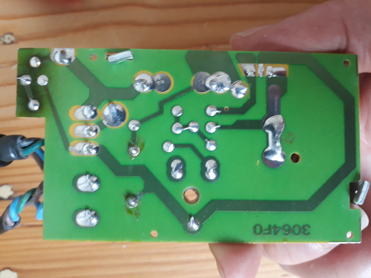

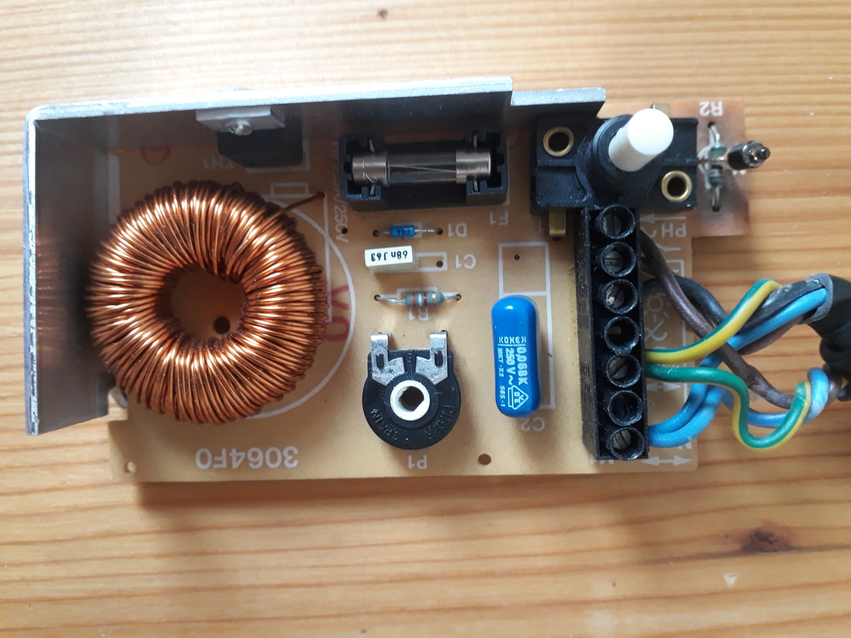

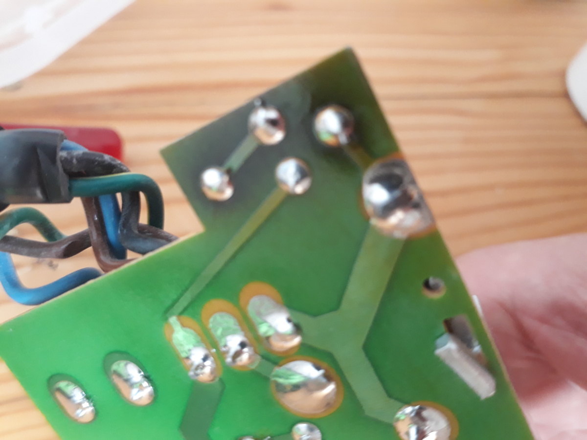

Hallo, bei meiner Stehlampe, die eine Leselampe mit einem Deckenfluter
kombiniert, geht der Deckenfluter nicht mehr. Die Feinsicherung ist es
nicht, sie leitet einwandfrei.

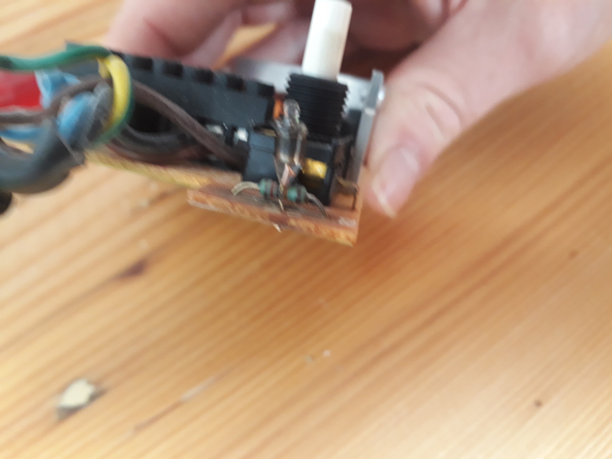

Ein Bauteil mit der Bezeichnung N1 sieht für mich etwas durchgeschmort
aus. Auf der Platine ist die Stelle auch etwas dunkel. Könnte das der
Fehler sein? Wenn ja, was ist das für ein Bauteil, und wo kriege ich es
her?
Woran könnte es noch liegen?
Vielen Dank für eure Hilfe im voraus!
Ralf

Das ist eine Glimmlampe als Einschaltkontrolle. Vorwiderstand liegt
darunter und die Leiterbahn zu verfolgen ist ja kein Problem.
Schwarz werden die im Laufe der Jahre und sind dann eben schlechter zu
sehen. Für die Funktion hat sie keinerlei Bedeutung.
Der Halogenstab ist aber noch in Ordnung? Triac kann sein, macht dann
aber eher gern Dauerlicht an.
Das Diac (D1) ist mir auch schon als Fehler begegnet. Ist ja ein simpler
Phasenanschnittdimmer, die paar Bauteile sind eigenlich schnell geprüft.
Wenn man beachtet, daß man an Netzspannung arbeitet, kann man auch mit
mesen weiterkommen.

Über den kleinen Druckschalter eine 300W Lampe zu schalten, erfordert
schon etwas Mut. Wenn man sich mal die Kontakte da drin ansieht, macht
man das nicht nochmal. Ich empfehle, den Schalter mal zu prüfen.
Ist die Spule wenigstens gegen Bewegung mit etwas Klebstoff oder so
gesichert?
(Firma: S-C-I DATA GbR)

Der Druckschalter ist für 2 A zugelassen, auf manchen steht 250/2 drauf.
Das Schaltelement ist ein Federbronzestreifen auf Messingklötzchen (mit
dem Drahtanschluß).
300 W sind kein Problem, Herdplatten oder Baustellenfluter schalten geht
nicht lange.

Der Druckschalter schaltet die Leselampe, die hat wohl 25W.
Der Deckenfluter hat wohl 300W und wird nur per Dimmer bedient.
Ich würde zuerst die Leitungen zu den Lampen sortieren und auf Durchgang
an der Schraubleiste prüfen. Dann ist auch geklärt ob überhaupt der
Dimmer schuld ist und man muß nicht mit Netzspannung dran rumhantieren.
DIAC läßt sich mit üblichen Mitteln schlecht prüfen, sperrt in beide
Richtungen, üblich waren ca. 36V Typen, die Bezeichnung in seinem Bild
kann ich nicht sicher lesen.
Gruß aus Berlin
Michael

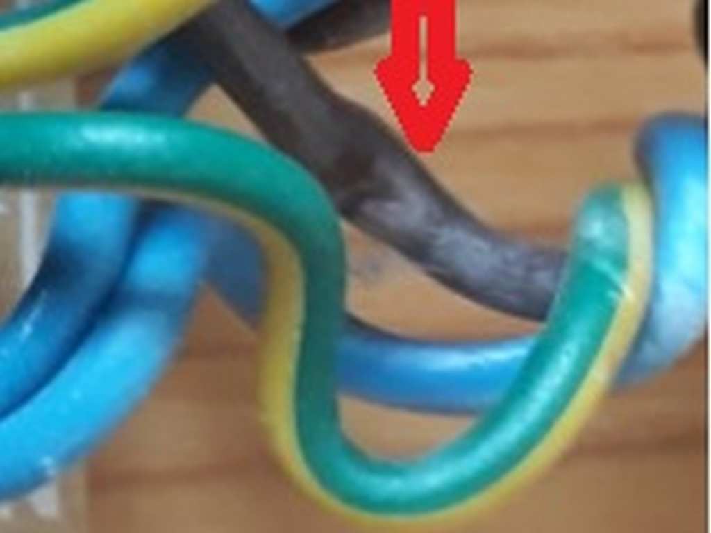

Der abgeknickte Draht ist die aus dem Netzstecker kommende Phase.

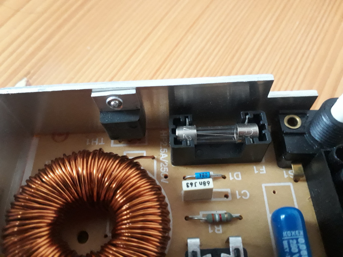

Triac: BTA08-600B
Diac: DB4
Wenn es nur die beiden Bauteile sein können, werde ich sie
wahrscheinlich auf Verdacht tauschen. Das ist mir etwas lieber, als mit
Netzspannung herum zu messen.
Leider ist die Diode bei Conrad nicht verfügbar. Da gibt es nur db3.
Kann man die auch verwenden?

In der Anleitung misst du sie Stromlos nur mit dem Ohmmeter.
https://electroexp.com/de/proverka-simistorov.html
Um den Diac zu messen müsstest du schon etwas Mehraufwand betreiben.
da ich anehme das du kein geeignetes Messgerät dazu hast.
Die richtige Diode ist da Lager:
https://www.reichelt.de/triggerdiode-35--45-v-do-35-db4-stm-p219450.html?PROVID=2788&gclid=EAIaIQobChMIo6vR7MaH8gIVRQGLCh1i6Q_VEAQYAiABEgKTI_D_BwE
0,06€
Da ist das Porto teurer als das Teil ;-) aber hält sich in Grenzen.
Den Triac kriegst du dort auch:
https://www.reichelt.de/index.html?ACTION=446&LA=3&nbc=1&q=bta08-600b
0,83€
Gruß Patrick L

> Falls es dieser Triac ist, obacht, es muss genau der BTA08-600 sein,
> nicht etwa ein BTB08-600 oder so. Der Grund - der BTA hat ein isoliertes
> Fähnchen, der BTB hat das nicht. Und das muss unbedingt isoliert
> bleiben.
Und auch der Buchstabe am Ende muss beachtet werden!
