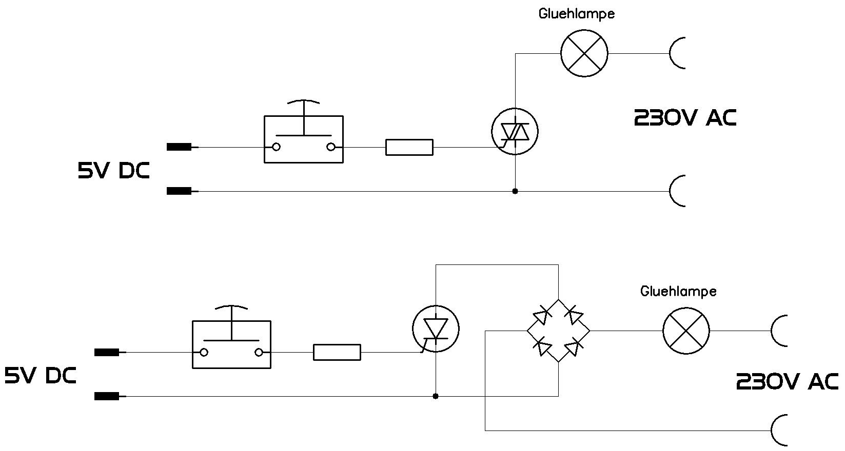

Triac richtig testen
Gast #5293786
ich habe ein Frage an euch.
Es geht darum einen Triac zu testen.
Bei einem Thyristor ist das ja kein Problem, da nehme ich einfach einen
Verbraucher (z.B. kleine Glühbirne) schließe diese einmal an die
Versorgungsspannung z.B. 12V Gleichspannung an. Der zweite Pin der
Glühbirne geht auf die Anode des Thyristors und die Kathode mit einen
kleinen Schalter (Öffner) gegen Masse.
An Gate geht ebenfalls die Versorgungsspannung, davor noch ein
Vorwiderstand mit einem Schließer. Wird nun der Schließer betätigt, dann
Zündet der Thyristor und die Birne leuchtet. Beim betätigen des Öffners,
leuchtet die Lampe nicht mehr. Thyristor löscht sich durch
unterschreiten des Haltestromes.
Beim Triac habe ich folgende Schaltung im Netz gefunden, hier der Link:
http://www.blue-room.org.uk/index.php?showtopic=45489
Ein Triac besteht aus zwei Antiparallel geschalteten Thyristoren.
Der Thyristor wird für Gleichspannung und Wechselspannung verwendet.
Wechselspannung z.B. bei Kleingeräten.
Problem dabei ist, das der Thyristor nur eine Halbwelle der
Wechselspannung durchläst und die negative Halbwelle nicht genutzt
werden kann.
Der Triac lässt die positive und negative Halbwelle durch.
Nun zur eigentlichen Frage:
Mit der Testschaltung im Bild, kann ich den Triac ja nicht testen.
Bei der Wechselspannung wird der Triac ja beim Nulldurchgang ständig
gelöscht. Dass heißt sobald ich den Schalter los lasse, ist die
Glühbirne sofort wieder aus?
Wenn ich einen Triac testen möchte, dann müsste ich ja eigentlich eine
Gleichspannung und keine Wechselspannung verwenden. Einmal lege ich + an
MT1 und - an MT2. Triac zündet und Birne muss leuchten bis der
Laststromkreis durch eine Unterbrechung den Haltestrom unterschreitet
und der Triac sich löscht. Danach das gleiche nur umgekehrt, - an MT1 &
+ an MT2. Birne muss nach dem Zünden wieder leuchten bis zur
Unterschreitung des Haltestromes.
Die Methode am Bild liefert mir ja kein sicheres Ergebnis?
Oder liege ich da Falsch??
Gast #5293810
Warum soll das nicht gehen.
Die 270R können die Lampe nicht zum leuchten bringen. Der Strom muß also
über den TRIAC. Taster an => Lampe an. Taster aus => Lampe aus.
Man könnte statt der Lampe auch zwei antiparallel geschaltete
Reihenschaltungen aus Diode und Lampe nehmen. Damit könnte man die
Funktion bei beiden Halbwellen testen.
Gast #5293825
Ja,schon klar das der Strom über den TRIAC muss.
Nur bei dieser Schaltung muss ich den Taster ständig gedrückt halten,
damit die Lampe leuchtet.
Damit die Lampe aber auch Leuchtet wenn ich den Taster los lasse, müsste
man es so machen wie ich das Erklärt habe und zwar mit Gleichstrom.
Gast #5293860
Wenn Du den Haltestrom testen willst, ja, ansonsten passen Thyristor /
Triac und Gleichspannung nicht zusammen - man bekommt ihn nicht aus.
Dein Triac kannst Du genauso testen wie Deinen Thyristor. Zusätzlich
könnte man beim Triac an AC noch verschiedene Polaritäten der
Steuerspannung testen, die Quadranten - aber das kommt mal später.
Was ja gewollt und die (fast) einzig sinnvolle Anwendung eines Triacs
ist.
Mein Mikrcontroller gibt 5 Volt auf das Gate vom Triac, dieser schaltet
eine Last mit 6 Ampere an 230 Volt ein. Wie sollte der kleine µC diese
jemals wieder trennen, wenn der Triac nicht selbst verlöschen würde?

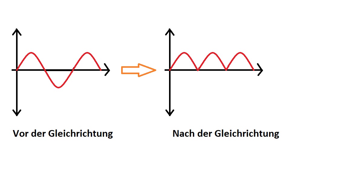

Gast #5293886
Kurz zum Beitrag von Georg M.
Einen Gleichrichter "muss" man jetzt nicht verwenden.
Aber das wäre sehr uneffektiv, da die negative Halbwelle der
Wechselspannung nicht genutzt werden würde.
Bei einem Gleichrichter wird ja die negative Halbwelle nach oben
geklappt, vereinfacht gesagt. (Siehe angefügtes Bild).
Durch die Gleichrichtung kann ich dann mit einem Thyristor auch die
negative Halbwelle nutzen, da diese dann positiv ist.
Das ist der Grund, warum man einen Gleichrichter verwenden sollte.
SG

Als laienhaften Versuch einen Thyristor dann mit pulsierendem Gleich-I
zu betreiben?
Setzt man den Thyristor dagegen in die Brückenschaltung, bekommt man
fast genau die gleiche Funktionalität wie mit einem Triac hin.
Abzüglich der 2x zusätzlichen Fluß-U der beiden Dioden und etwas
schlechterem Nulldurchgang im Schaltverhalten.

Gast #5295155
Der Thyristor kommt in die Graetz-Brücke so hinein, dass er diese
offensichtlich kurzschließt, nur sind die 2x Eingange der Gräetzbrücke
die eigentliche Ersatzschaltung des Triacs durch diese 5 Bauteile!
Der BrückenGleichrichter ist nur ein zwischengeschalteter Wandler
welcher aus dem Wechselstrom für den Thyristor pulsierenden Gleichstrom
erzeugt, sich aber in die Schaltung in Reihe einfügt wie der Triac.
Die Graetzschaltung hat dabei keinen eigentlichen Gleich-U-Ausgang!
Gast #5296153
Grundsätzlich ging es um folgende Aussage:
"Richtig. Und zu einem Thyristor braucht man zusätzlich einen
Brückengleichrichter.
Das ist der Unterschied."
Darauf hin habe ich folgendes geschrieben:
"Kurz zum Beitrag von Georg M.
SG"
Was ja nicht falsch ist, da ich dann aus der negativen Halbwelle eine
positive gemacht habe und diese dann auch mit einem Thyristor nutzen
kann.
Aber so wie ich das gelesen habe hat der Gleichrichter noch einen
weiteren Grund. Genau diesen würde ich jetzt gerne verstehen, deshlab
habe ich um einen erklärung mit Schaltung gefragt.
MfG
Gast #5296716
Danke für die Schaltung, dass heißt ein Thyristor mit Gleichrichter kann
als TRIAC angesehen werden?
Das bedeutet, das der Gleichrichter einmal eine Gleichrichtung
durchführt und den Thyristor zu einem TRIAC erweitert.
Ganz einfach gesagt.
SG
