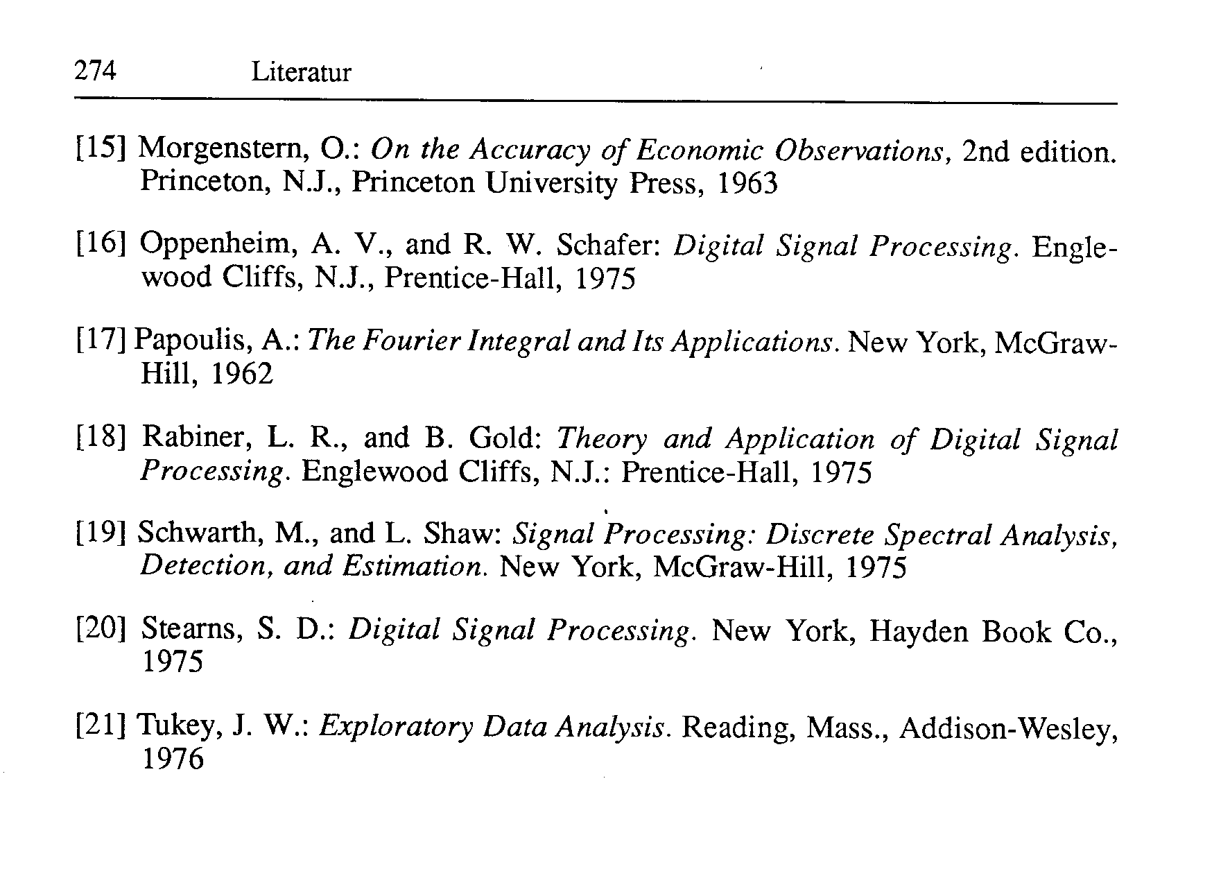

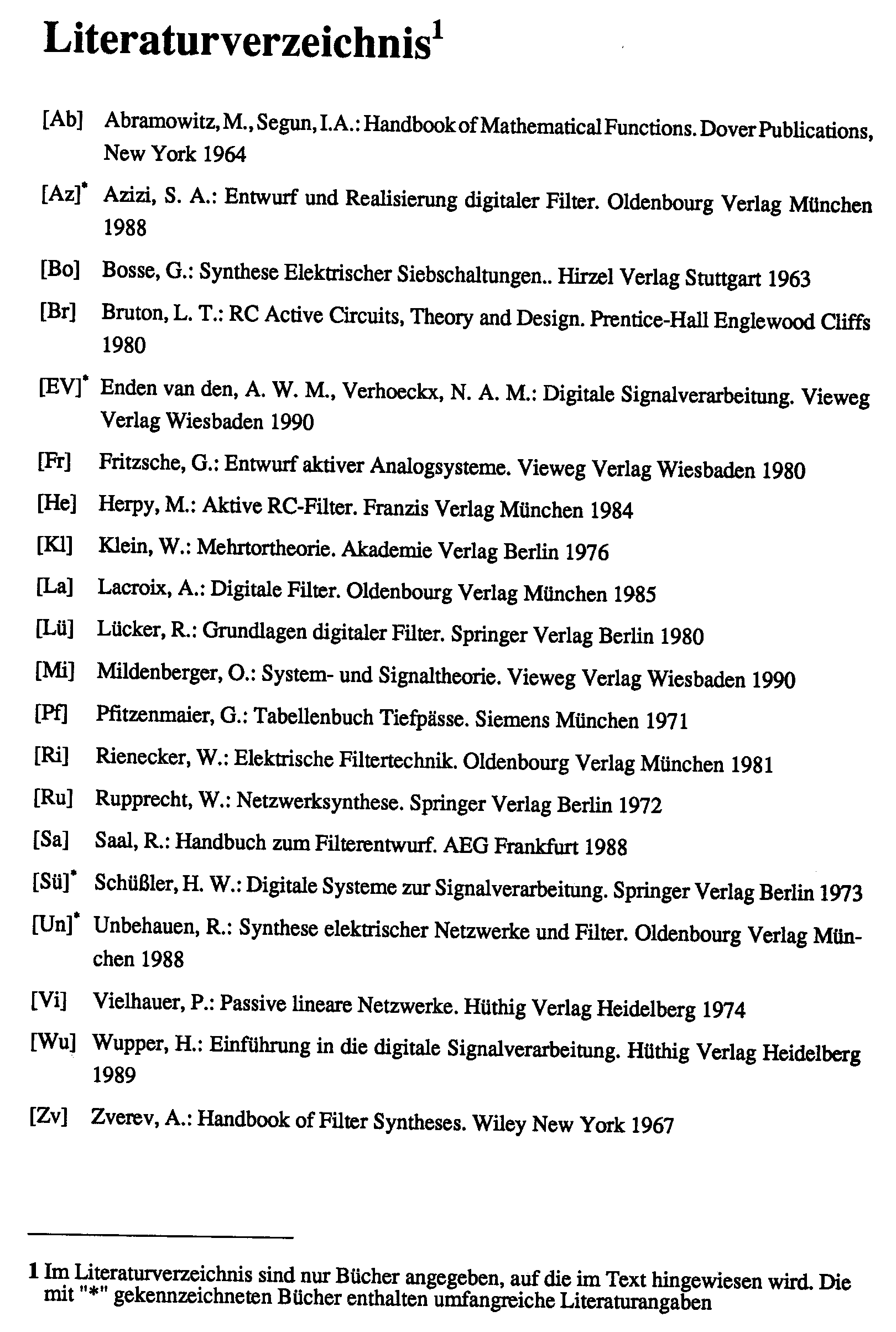

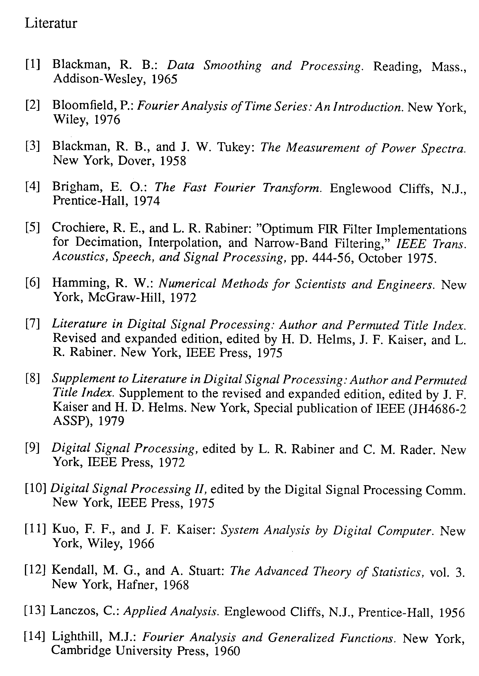

Possetitjel schrieb:
> Es ist ein kurioses Phänomen - aber es scheint tatsächlich
> sehr wenig umfassende Literatur zur Filtertheorie zu
> geben.
Das würde ich nicht unterschreiben, aber hacky hat Recht: Die zugehörige
Mathematik erledigt man nicht im Vorübergehen.
Ich habe mich vor fast 30 Jahren mal damit befasst.
Diese zwei deutschsprachigen Bücher habe ich noch adhoc gefunden.
Anbei deren Literaturverzeichnisse.
Beim Mildenberger lag auch eine Diskette mit einem DOS-Programm zum
Filterdesign bei.
