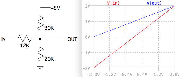

Joe F. schrieb:
> Man kann mit einem Spannungsteiler relativ einfach den Bereich -2V..+2V
> in 0V..2V umsetzen (s. Anhang).
Das ist aber ein 16 Bit Wandler. Wenn er jetzt wirklich in den Bereich
von 13-14 Bit Genauigkeit haben will, dann ist es nicht mehr ganz so
einfach.
Friedrich schrieb:
> Aber wieso steht dann im Datenblatt:
> "Differential Input Range +-2.048 V" Wenn ich Ground an V- anschließe,
> sollten die möglichen Werte für V+ doch -2 V ... + 2 V betragen, oder?
Um es (hoffentlich) nochmal deutlicher zu machen:
Vin+ darf sowohl 2.048V positiver als auch 2.048V negativer sein als
Vin-.
Aber beide müssen in dem Bereich zwischen Vss-0,3V und Vdd + 0,3V
bleiben.

#5106775
Friedrich schrieb:
> Schließlich möchte ich Spannungen auf Mikrovolt genau ablesen.
Das beißt sich aber mit
Friedrich schrieb:
> den ich von Hand beschalten kann, sodass kein aufwendiges Layout vorher
> gebastelt werden muss.
Denn eine GENAUIGKEIT (nicht Auflösung!) im Mikrovolt-Bereich erfordert
doch etwas mehr als ein USB-Steckernetzteil und eine Lochrasterplatine.
Denn da beginnt das Layout schon wichtig zu werden.
Man kann theoretisch auch einen 24Bit ADC mittels Adapter auf
Lochrasterplatinen montieren - aber man darf da keine große Genauigkeit
erwarten...

Man muss dann kalibrieren, weil das Problem ist, das Potential in die
Mitte zu legen ;-)
Auch wenn man einen OP nimmt mit Verstärkungsfaktor 1 und das Potential
um eine Spannung einer Referenzspannungsquelle anhebt, dann hat man
immer noch das Problem, dass Faktor 1 mit Widerständen kaum möglich ist
Also so oder so, so ganz einfach ist es nicht und die Probleme kann man
sich bei bipolar sparen^^
#5106826
Wer so genau messen will (und muss), der wird doch wohl die
Spannungsversorgung für das Messmittel (also für den ADC) hin bekommen.
Hat ja auch keiner behauptet, dass das einfach ist, aber ein Hexenwerk
ist eine symmetrische Spannungsversorgung sicher nicht.
