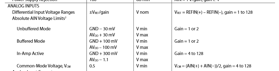

Im Datenblatt von AD7799 steht:
ABSOLUTE MAXIMUM RATINGS:
AVDD to GND                        −0.3 V to +7 V
DVDD to GND                        −0.3 V to +7 V
Analog Input Voltage to GND        −0.3 V to AVDD + 0.3 V
Reference Input Voltage to GND     −0.3 V to AVDD + 0.3 V
Digital Input Voltage to GND       −0.3 V to DVDD + 0.3 V
Digital Output Voltage to GND      −0.3 V to DVDD + 0.3 V
Wenn ein Eingang schon auf GND liegt, darf der andere max. -0,3V
anliegen, oder habe ich falsch verstanden?

> Nein. Aus den ABSOLUTE MAXIMUM RATINGS kann man nur ablesen, wann der
> ADC kaputt geht
Wenn bei dem ADC schon ab -0,31V an einem Eingang kaputt geht, wie kann
der noch z.B -1V messen?
Moderator (Firma: Titel) Persönliche Seite #4780578
Kann er nicht. Siehe Datenblatt.
> Der AD7799 kann auch im Bereich +- VREF messen, also wenn VREF=5V ist
> kann am Eingang auch +-5V anliegen
Du solltest das Datenblatt nochmal genauer lesen. Keiner der
Eingangspins darf nennenswert negativ werden. Im Buffered Mode muss sich
bei 5V Versorgung sogar jede Eingangsspanung im Bereich zwischen
0,1V..4,9V bewegen. Und wenn der In-Amp aktiv ist, dann wird der
funktionsfähige Eingangsbereich noch weiter eingeschränkt.
> kann am Eingang auch +-5V anliegen.
Nein. An jedem Eingang des ADC kann dann nur eine Spannung zwischen 0V
und +5V gemessen werden. Spannungen unter 0V mißt er nicht mehr. Ab
-0.3V darf er sogar kaputt gehen. Die Differenz(!)spannung zwischen zwei
Eingängen kann zwischen -5 und +5V liegen.
Im Gegensatz zum ADC des TE. Da darf jeder Eingang des ADC zwischen -10V
und +10V liegen. Die Differenzspannung also sogar von -20 bis +20V.

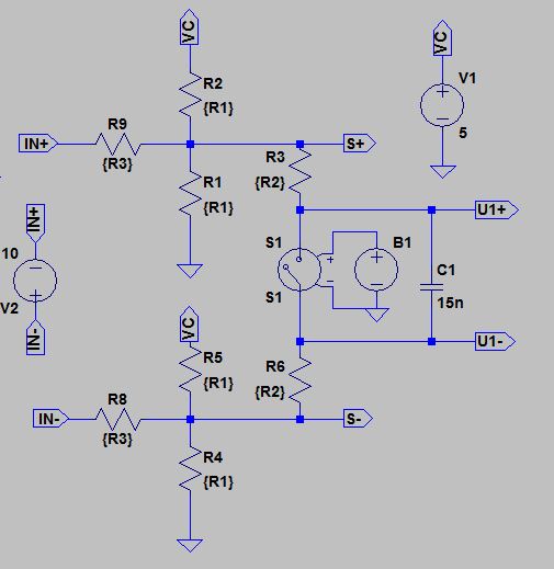

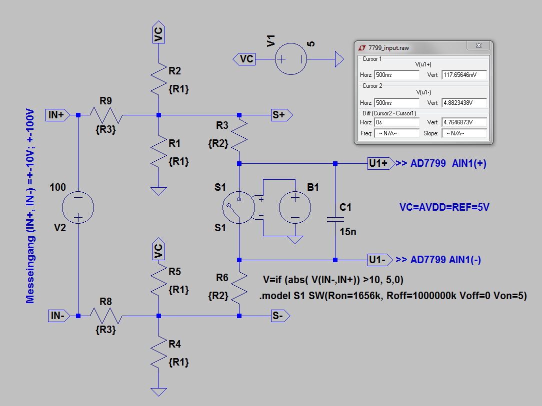

Gast #4780949
Lothar M. schrieb:
> Welche Schaltung mit dem AD7799 meinst du also?
Also hänge ich die Schaltung noch mal ran.
Bei AD7799 kommen noch SPI-Schnittstelle und 2 Kondensatoren, also
sparre ich mir die komplette Schaltung.
Lothar M. schrieb:
> die potentialfreie zu
> messende Spannung einfach in den Bereich GND..Vcc "gezwängt".
Darum geht es. Die modernen ADCs arbeiten nur mit einer
Betriebsspannung, meist von 2.5V - 5.5V, und erlauben keine direkte
negative Spannung am
ADC-Eingang. Was passiert, wenn man ein Eingang direkt mit GND
verbindet?
