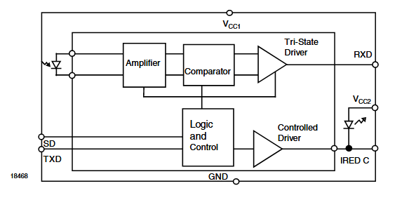

Das ist nicht so günstig. Aber einige dieser Transceiver (z.B. der
TDFU4100, dessen Datenblatt hier gerade herumfliegt) haben den
Treiberausgang für die IR-LED herausgeführt. Da kannst du dann
nachverstärken und externe LED ansteuern. So viele wie du halt brauchst,
um 360° abzudecken.
Das wäre dann denk ich der IRED_C-Pin?! (Beim TFDU4101) Was meinst du
mit nachverstärken? Kann ich den Treiberausgang an einen Transistor (B)
hängen?

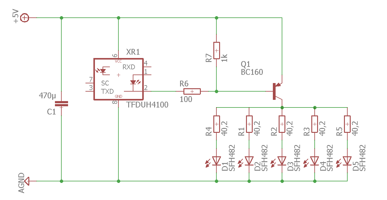

> Was meinst du mit nachverstärken? Kann ich den Treiberausgang an einen
> Transistor (B) hängen?
Du mußt sogar. Ich suche das Datenblatt deines Transceivers jetzt nicht
raus. Aber der TDFU4100 kann z.B. nur maximal 280mA treiben (nominal
200mA). Das reicht zwar für eine, gerichtet strahlende IR-LED aus, aber
nicht für mehrere, die in alle Richtungen strahlen sollen. Sieh den Pin
einfach als L-aktiven open-collector Logik-Ausgang an. Das Signal kannst
du jetzt mit z.B. einem pnp-Transistor verstärken. Oder einem p-MOSFET.
Oder nach Invertierung mit einem n-MOSFET. Was immer dir am besten paßt.
#5152065

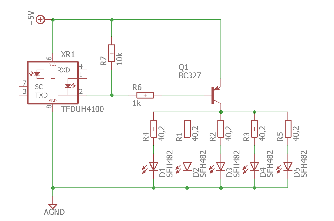

IR-Bastelei schrieb:
> So in die Richtung?
Zumindest ungefähr. Allerdings gehört R7 direkt an die Basis von Q1
(vulgo: auf die andere Seite von R6) und sollte dann Faktor 10 kleiner
sein. Auch R6 sollte vermutlich etwas kleiner sein - du willst Q1 ja
satt durchschalten. Ob die LED mit ca. 65mA genug Licht machen, mußt du
sehen. Mehr Strom vertragen sie durchaus. Und für Q1 dürfte es gern auch
ein Transistor sein, der etwas mehr Strom liefert. Z.B. ein BD136 oder
2SB772. Und vergiß nicht einen dicken Stützkondensator von einigen 100µF
direkt an den 5V.

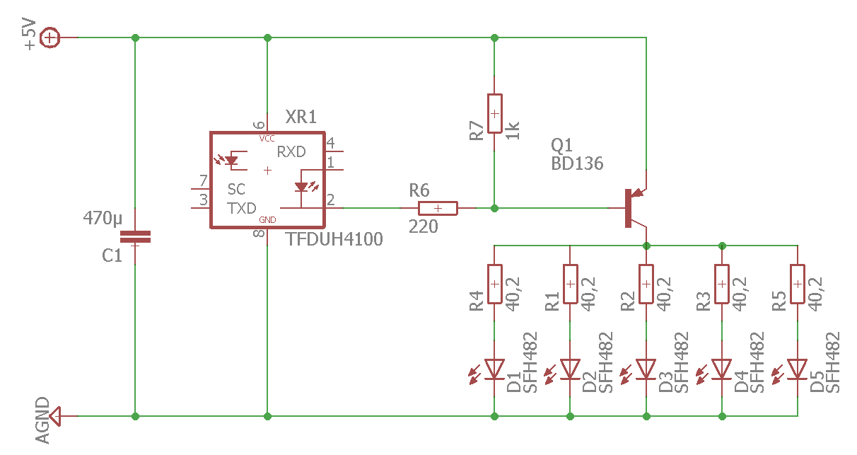

> So mehr richtig? Danke
Jein. So lange du nur 65mA pro LED durchjagst, ist der BC327
ausreichend. Einen dickeren Transistor brauchst du nur, wenn du den LED
mehr Strom gönnen willst (bzw. mußt). Der BC160 erscheint mir auch nicht
sehr geeignet. Die Stromverstärkung ist für 100mA spezifiziert und bei
1A nur noch ca. 1/5 davon. Der BC327 sieht übrigens ganz ähnlich aus,
aber der ist ja auch nur bis 500mA zugelassen.
Mit dem Basisstrom solltest du es auch nicht übertreiben: du willst ja
recht schnell schalten. Für ~350mA Kollektorstrom brauchst du nicht
unbedingt 45mA Basisstrom. Die Hälfte (R6=220R) reicht sicher auch. Und
der Transistor schaltet schneller, wenn er nicht ganz so gnadenlos
übersteuert wird.

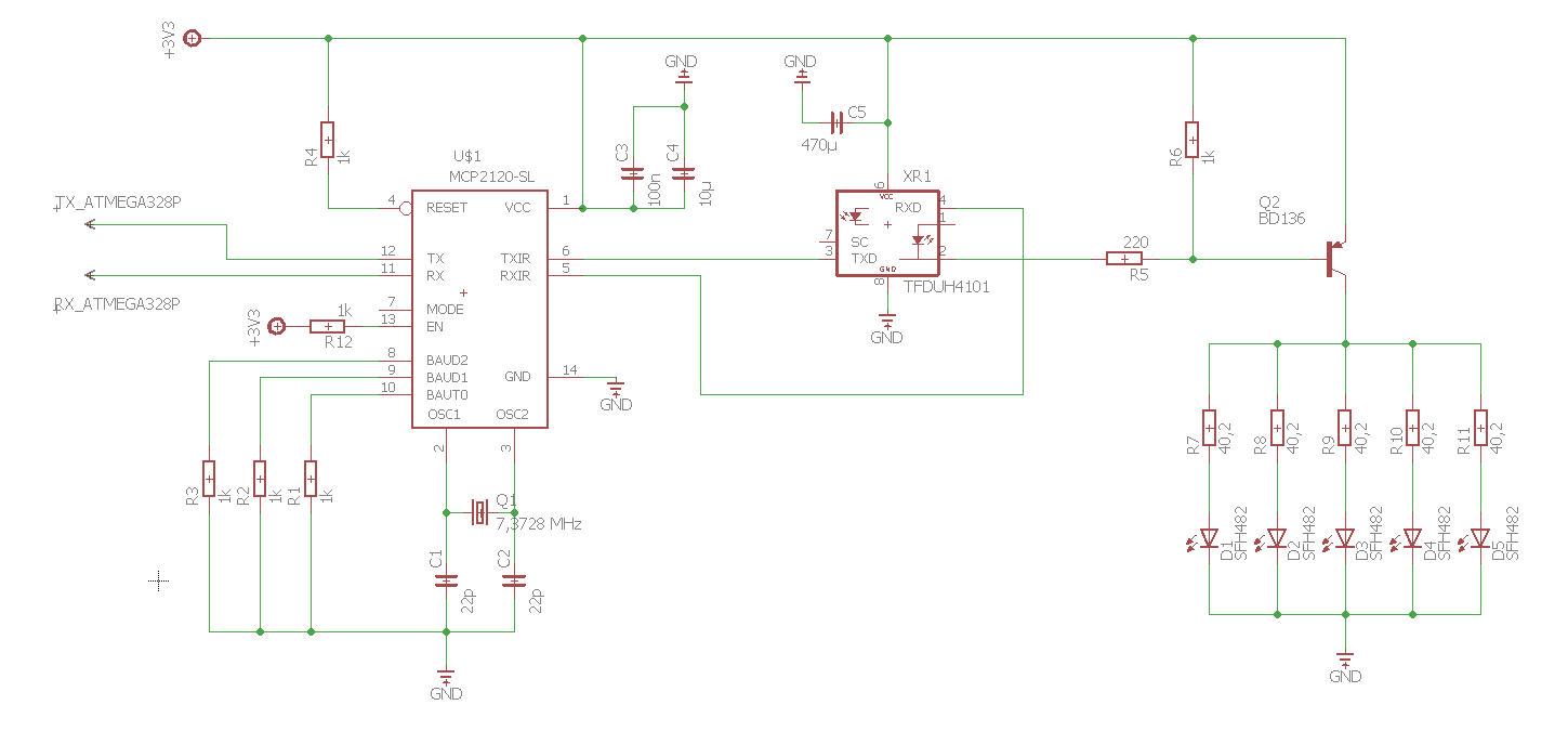

Gast #5152147
Top! Danke. Dann werde ich es so mal ausprobieren. Der Wert der
Vorwiderstände wird dann wenn es so weit ist experimentell bestimmt.
Schwer zu sagen was da notwendig sein wird. Mit dem BD136 sind ja gut
Kapazitäten vorhanden.

Ja stimmt. Ich denke du meinst Fig. 2 ? Vom Blockschaltbild sehen der
TFDU4100 und TFDU4101 recht gleich aus. Komisch.. Mich wundert auch,
dass  Frank M. (ukw)  so überzeugt sagte, dass es funktioniert.
Wenn ich das richtg sehe ist der TFDU4100 auch obsolet. Außer in der
Bucht gibts den nicht so ohne Weiteres.

Gast #5153387
Der TFDU4101 is der TFDU4100 mit Shutdown Pin für MCU`s welche nur 2-3mA
treiben können, dafür ist die Empfindlichkeitsumschaltung weggefallen
und
die ACG Einstellung ist vom Werk vorgegeben mit diversen Bestellnummern.
Ich meinte ein TFDUxxxx ohne TOIM4232 oder MCP21XX zu betreiben, bei
geringer
Entfernung (<20cm) geht dies. Wie gesagt, da die Led dann nicht mehr mit
1.4-1.6 uS mit 80 oder 300mA betrieben wird darf diese dann nur mehr mit
20-25mA für Dauerbetrieb leuchten.
TFDU6102 ist die schnellere Variante welche bis zu 4Mbit funktioniert.
TFDU7100 hingegen hat zusätzlich zu den 4Mbit noch
einen 36-38khz RC Epmfänger integriert.
All diese TFDU sind Pinkompatibel und habe dasselbe Layout.
#5153414
> Axel S. schrieb:
>> Ich habe übrigens gerade mal im Datenblatt des TDFU4101 gelesen. Für
>> mich sieht das nicht so aus, daß der direkt mit UART Signalen klar
>> kommen würde. Die Pins heißen zwar RXD und TXD, die typische Schaltung
>> im Datenblatt zeigt aber, daß sie mit IRTX und IRRX eines (nicht weiter
>> bezeichneten) IC verbunden werden müssen. Und das wäre dann ein SIR
>> Encoder/Decoder. Wie der genannte MCP2120.
Nicht komisch. Der 4101 ist der Nachfolger. Der hat jetzt u.a. eine
Strombegrenzung beim Sender.
Logo. Ich hatte den vor Ewigkeiten mal verbaut, als Gegenstück zu meinem
Palm. Deswegen lag das Datenblatt noch auf der Platte.
Ansonsten sind mittlerweile alle IRDA-Transceiver obsolet. Dieses
Segment des Marktes wurde komplett von Bluetooth gefressen.
Gast #5185913
Da zu der Schaltung anscheinend niemand eine Meinung hat habe ich
nochmal eine allgemeine Frage. Wofür genau wird ein Protokoll-Stack wie
zum Beispiel der MCP2150 benötigt. Nur dann wenn die Sendeeinheit nicht
an dem UART hängt?
Ich dachte durch
UART_TX(Atmega) --> MC2120 --> IR_Trasceiver ~~~> IR_Transceiver -->
MCP2120 --> UART_RX (Atmega)
könnte ich bereits einfache Strings durch die Luft schieben. Oder liege
ich dort falsch? Oft lese ich von einem sehr kompliziert zu
implementierenden Protokoll-Stack für IrDA.

Gast #5235742
Hallo. Ich melde mich mal wieder zurück. Beim Erstellen meiner Schaltung
ist mir aufgefallen wie groß der 470µF Cap in der Schaltung ist. Das hat
mich dann ein wenig stutzig gemacht. Deswegen überdenke ich diesen
gerade nochmal. Ich verstehe nämlich nicht so ganz wofür der da sein
muss. Der Transceiver muss ja nicht viel Strom schalten sondern nur die
Basis des Transistors bedienen.
> direkt an den 5V.
Hier wurde geschrieben, dass man ihn nicht vergessen sollte. Mal
angenommen die LEDs werden mit einer eigenen Spannungsquelle versorgt.
Also an E und C liegt eine separate Spannungsquelle an. Nicht die, die
auch den Rest der Schaltung versorgt. Dann sollte doch auch 10µF oder
ähnliches am Transceiver reichen oder? Schaltung ist ja bereits weiter
oben im Beitrag. Vielleicht steh ich auch auf dem berühmten Schlauch :)
#5235798
> muss.
der soll die gesamte VCC 3,3V stützen nicht nur den Transceiver, wenn
die ganzen IR LEDs einschalten soll ja die Schaltung nicht abschmieren!
PS so groß muss der nicht sein, ich nutze gerne 8mm 1000µF/6,3V Elkos
https://i.ebayimg.com/thumbs/images/g/RzoAAOSwIylZ0T4w/s-l225.jpg
470µ/6,3V könnten noch kleiner sein, ich finde gerade keine
Gast #5235870
Ah okay dann habe ich das missverstanden. Aber wenn die LEDs an einer
extra Spannungsquelle hängen sollte der hinfällig werden oder?
Joachim B. schrieb:

#5236047
>> direkt an den 5V.
Sicher. Mein Hinweis bezog sich konkret auf die von dir gezeigte
Schaltung. Da hängen die LED an der gleichen Spannung wie der Rest und
dann muß der Stützkondensator natürlich an diese Spannung.
Wenn du die LED mittlerweile separat versorgst, dann kann es auch ohne
gehen - kommt halt drauf an, was deine Versorgung liefern kann. Der
Kondensator soll einerseits sicherstellen, daß die LED auch wirklich mit
dem projektierten Impulsstrom betrieben werden und so die geforderte
Reichweite schaffen. Und zum anderen soll er verhindern, daß die
Spannung so weit zusammenbricht, daß dein µC abkackt. Der letzere Punkt
entfällt bei echt getrennter Versorgung natürlich.
Gast #5236713
Okay dann hatte ich es ja richtig verstanden. Die LEDs werde ich jetzt
wohl serparat an einen 9V Block oder so hängen. Mal sehen wie lange der
bei den 600mA bis 1A Pulsstrom mitmacht. Vielleicht häng ich parallel zu
dem dann einfach einen Elko.
Gast #5236742
Na dann brauchst du mit Sicherheit nen guten Elko und ich würde auch mit
einer Kollektorschaltung mit Stromgegenkopplung treiben, damit die
Pulsleistung halbwegs stabil bleibt. Bei einem 9V Block wächst der
Innenwiderstand in den Himmel und der Kurschlußstrom in die Erde. :)
Gast #5236763
Also das geht schon, eigentlich sogar ganz gut, wie ein paar alte RECS80
Fernbedienungen von mir beweisen. Da muß man sich das Knowhow abgucken.
Ich meine es sind z.B. immer 2 IR in Serie drin, unter anderem.
Gast #5236790
Ja die LEDs in Serie zu schalten habe ich auch überlegt aber ich bin mir
nicht sicher ob die das Timing irgendwie beeinflussen. Ob dann an der
ersten LED noch der selbe Puls ankommt wie an der letzen.
Als Transistor habe ich jetzt übrigens einen BCP51 rausgesucht. Habe
irgendwo gelesen, dass der das SMD-Pendant zum BD136 sein soll.
https://www.infineon.com/dgdl/Infineon-BCP51_BCP52_BCP53-DS-v01_01-en.pdf?fileId=db3a304314dca38901156ad4194521c9
sollte passen denk ich.
Frank M. schrieb:
> Alles andere, nur kein 9V-Block. Wie mein Vorgänger schon sagte: Der
> Innenwiderstand dieser Dinger ist viel zu hoch.
Bringt dafür auf kleinen Bauraum die höchste Spannung. Dafür natürlich
wesentlich weniger Kapazität.
#5236909
Was für ein Unsinn.
Die Spannung ist weitgehend egal. Die Energiemenge (Wattstunden) zählt.
Da bist du mit zwei AA deutlich besser, bei kaum mehr Bauraum. Kannst
dann natürlich keine 2 IR-LED mehr in Reihe schalten. Mußt du aber auch
nicht.
