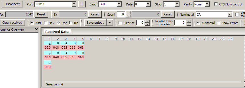

von IR-Bastelei (Gast)
Danke zusammen.
Ja genau. Wie im Beitragtitel geschrieben handelt es sich um einen bzw.
zwei Mega 328P.
Die Pins habe ich mittlerweile auch gefunden und in den Configdateien
von IRSND und IRMP angepasst. Mit der Fotokamera habe ich auch schonmal
kontrolliert. Die LED blinkt jede Sekunde wie programmiert auf. Über den
zweiten MC möchte ich die empfangenen Daten per UART weiterleiten. UART
funktioniert auch allerdings kommt auf dem MC der die Auswertung des
IR-Detektors per IRMP übernehmen soll noch nichts an. Bzw. in meinem
Hterm kommt nichts über die serielle Schnittstelle an. Ich lade die
beiden .c-Files mal mit hoch, aber an sich ist das nahezu identisch mit
dem was auch im Beispiel passiert.  Die IR-LED hängt an PD3 also OC2B
und der Output des Detektors am PB6.
Danke schonmal
Sooo..ich habe den Takt jetzt global auf 8000000UL gestellt. Danke
Frank.
Leider kommt bei mir im Hterm immer noch nichts an. Teststrings kann ich
generell per UART senden die kommen dann auch an. Also muss der Fehler
irgendwo anders liegen. Leider finde ich ihn nicht.  Es ist ja ansonsten
komplett das Beispielprogramm.
Ich habe mal testweise eine String in der Interrupt-Routine ausgegeben.
Der kommt nicht an. Also scheint irgendwie auch der Interrupt nicht
ausgelöst zu werden.
Okay... wenn man die Interrups ( sei() ) nicht anschaltet kann es auch
nicht funktionieren. Jetzt siehts top aus . Danke nochmals ! :)

Ich habe allerdings schon wieder ein Problem, dass ich nicht verstehe.
Ich übertrage immer nacheinander 3 Buchstaben. Das funktioniert auch
alles top. Aber nur wenn ich an einen der zwei Mikrocontroller mein ISP
(Diamex ISP) angeschlossen habe. Sobald ich ihn entferne kommt über den
UART nix mehr in hterm an. Habe schon kontrolliert die IR-LED blink
munter weiter. Es ist auch egal an welchem Chip der ISP hängt.

Ich habe mein Programm entsprechend umgeändert. Leider scheint das noch
nicht ganz so zu funktionieren. Erstmal was habe ich geändert:
1. In dem Data-Struct das Protokoll auf LEGO geändert und die Adresse
rausgenommen. ( =0)
2. LEGO-Protokoll in beiden Konfigdateien aktiviert und den Interrupt
auf "20000" gestellt.
Bei mir in Hterm kommt zwar was an aber zum einen sehr unregelmäßig,
wirkt fast willkürlich und zum anderen auch nicht das Richtige.Schreibe
ich beispielsweise in die Variable "value" eine "1245" und lass mir das
im Ascii-Format im Hterm anzeigen kommt dort eine "04DD". (Auch wenn das
die hex-Darstellung der Zahl ist aber zumindest die Umrechnung stimmt)
So weit so gut. Stell ich die Einstellung aber auf Dezimal werden die
Zeichen der Ascii-Tabelle einsprechend einzelnd umgerechnet (siehe
Screenshot). Wie bekomme ich es hin, dass ich tatsächlich die
Dezimalzahl übertragen bekomme und woran könnte es liegen dass die
Übertragung so langsam (gefühlt kommen Daten alle 2 Sekunden und dann
manchmal viele auf einmal) und unregelmäßig kommen?
Danke nochmal für eure Hilfe!
von Stefan F. (Gast)
Die Dezimal Zahl 1245 ist in hexadezimaler Darstelleung 04DD.
Finde heraus, was der Unterschied zwischen einer Zahl und einer
Zeichenkette ist. Danach findest du heraus, wie die drei gängigen
Darstellungsformen für Zahlen funktionieren: Dezimal, Hexadezimal und
Binär.
Deine Schnittstelle überträgt Bits. Wie die Dezimalzahl in Bits codiert
wird und Empfängerseitig wieder decodiert wird, bleibt Dir überlassen.
Es hängt ganz von deinem Programm ab.
Wenn du in HTerm die Anzeige auf "Decimal" stellst, dann geht HTerm
davon aus, daß jeweils 8 Bits eine Zahl bedeuten. Soweit ich mitbekommen
habe, hast du dich jedoch dazu entschlossen, mehr als 8 Bits für eine
Zahl zu übertragen. Daher passt die Darstellungsform von HTerm nicht zu
deinem Sende-Programm.
Daß HTerm überhaupt Dezimale Ausgabe unterstützt, ist schon eine
Besonderheit. Der gemeinsame Nenner, den alle Terminalprogramme
Standardmäßig unterstützen ist ASCII Codierung (siehe Wikipedia).
Im C Programm kannst du die Funktionen atoi(), itoa(), printf() und
eventuell scanf() benutzen, um zwischen Binärer und Dezimaler
Darstellung zu konvertieren.
Frank M. schrieb:
> Ich habs eben mal gemacht:
Ui das ging schnell. Danke !!
Hab es gerade ausprobiert. Ist super flott allerdings bekomme ich Fehler
bei der Übertragung. Im Anhang mal ein Auschnitt von dem was bei mir in
Hterm ankommt. Die zu übertragende Zahl war "899". Woran könnte das
liegen? Außer dem Protokoll habe ich nichts geändert..
von Frank M. (ukw) (Moderator) Benutzerseite
> Hterm ankommt.
Zeige bitte mal den Source der Senderoutine.
Kein Problem. Hat sich aber wie gesagt nichts daran geändert.
