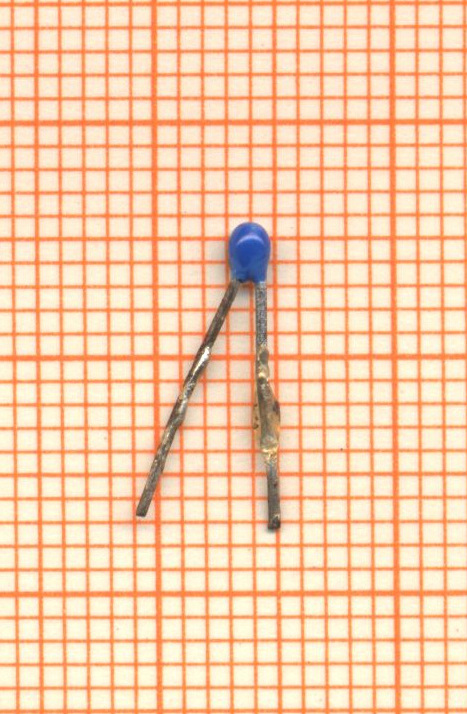

Die kleinen, blauen Perlen in Wetterstationen haben (wimre) 10kOhm (z.B.
Murata NXRT15XH103FA5B -> Anlage).
Mit 10kOhm Vorwiderstand an 5V: PTC verheizt Pntc = (2.5V)^2/10k = 625
uW. Mit 26mW/K heizt sich dieser um 24 mK auf. Das kann man also
vergessen. Selbst bei 1kOhm (240mK) wäre es noch Wurst.
Der o.g. NTC ist übrigens mit 1% spezifiziert. Mit so was braucht's dann
nicht mal einen Abgleich.
