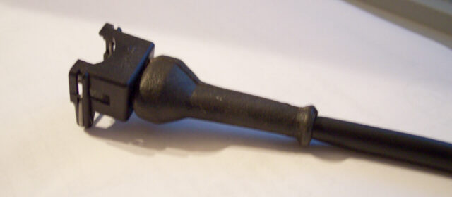

hier noch ein paar bilder vom kabelbaum den ich in den letzten tagen
gemacht habe,..
http://abload.de/img/398gd6z.jpg
http://abload.de/img/1b8xdr3.jpg
relaisbox 2
http://abload.de/img/1a8ed0v.jpg
relaisbox 1
http://abload.de/img/178rcwj.jpg
Fahrzeugkabelbaum
http://abload.de/img/1686f9q.jpg
http://abload.de/img/158jf7c.jpg
dash connectors
http://abload.de/img/097ucf4.jpg
Spritzwandstecker
http://abload.de/img/0171tfny.jpg
http://abload.de/img/fe7ucza.jpg
http://abload.de/img/fc7geyg.jpg
stecker motorkabelbaum
http://abload.de/img/467mf8y.jpg
http://abload.de/img/457bfvr.jpg
motorkabelbaum
http://abload.de/img/437odp1.jpg
http://abload.de/img/428ic4q.jpg
http://abload.de/img/418reu7.jpg
http://abload.de/img/408mfyu.jpg
http://abload.de/img/3a8of37.jpg
montag erster start :) ECU datalogger und dash arbeiten schon,
verkabelung passt auch alles,..
schönen abend
#2358896
schöner Kabelbaum. Wo habt ihr diese Gewebeummantelung her, ich hatte
damals nur so nen Gummischlauch gefunden gehabt.
