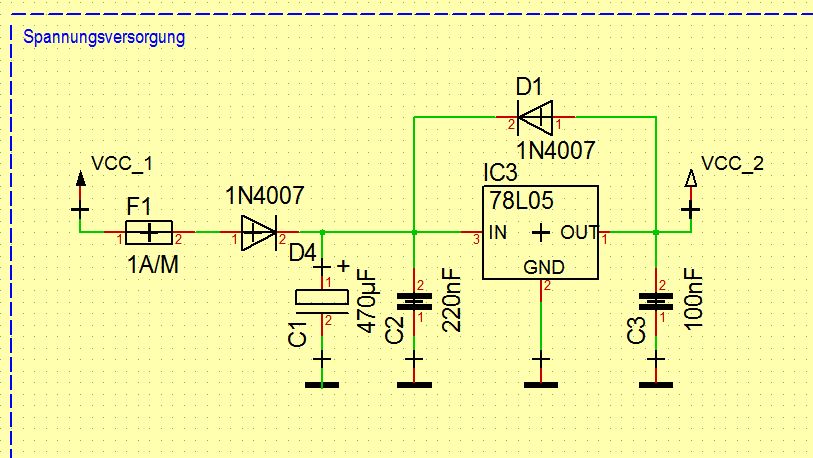

Hallo.

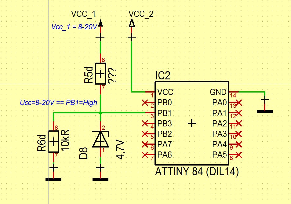

Möchte einen Universalen I/O-Eingang an den uC (ATTiny84, Vcc 5,0V)
bringen.
Das bedeutet, wenn
Die Eingangsspannung von 9-20V muss ich vorab auf 3,5-5,0V regeln.
Daher hatte ich mir den Spg.regler 78L05 mit aller notwendigsten
Beschaltung vorgestellt. Alles muss so klein wie möglich sein!!!
Was haltet ihr von dem Lösungsansatz (siehe Bild)?
D4 und F1 fliegen raus.
Bin mir nicht sicher, ob C1, C2, C3 notwendig sind?
Gast #5111696
Ich verstehe nicht so ganz wie du das mit auf 3.5 regeln meinst und was
jetzt eigentlich passieren soll. Mein Instinkt sagt mir, dass irgendwie
ein Linearregler etwas sub-optimal ist. ;-) Oder ist das Verarschung?
Eingangsschutz gegen Überspannung?
Guck dir mal einen Serienwiderstand (paar Hundert Ohm) nach dem Eingang
und eine 5V Zener nach gnd oder eine Schottky nach Vcc an!

Nun habe ich Schwierigkeiten den Rv zu berechnen.
Eingangsspg. Ucc1 kann zw. 8-20V annehmen.
Uz=4,7V, Ptot=500mW
#5111944
Hi
Bei 8V sollen am Pin 5V maximal anliegen - darauf berechnest Du den
Spannungsteiler.
Wenn 5V 10K entsprechen, sollten 8V 16K sein.
Somit müsste RV 6KΩ werden, damit Du sicher auf Deine 5V kommst.
Oberhalb der 8V begrenzt die Z-Diode die Spannung, der RV den Strom.
Durch den 10K Widerstand fließen dann ca. die x mA, da 5V : 10kΩ =
0,5mA, der Rest (Spannung - 5):6KΩ muß durch die Diode.
8V -> 0,5mA - sollte Alles durch die 10kΩ gehen
20V -> 2,5mA - 2mA sollten für die Diode bleiben
MfG

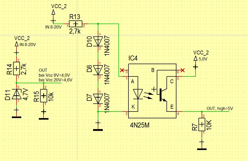

Gast #5112023
Johannes S. schrieb:
> wie wäre es mit einem einfachen Optokoppler?
Normalerweise ist das die erste Wahl. Es gibt Optokoppler mit
antiparallelen LEDs, das spart den Verpolungsschutz. Oder welche mit
Digitalausgang, die haben eine halbwegs definierte Schaltschwelle mit
Hysterese und brauchen keinen Pull-Up.
Aber wenn GND der "Hochspannung" und GND vom uC wirklich verbunden sein
dürfen, dann würde ich einen einfachen Transistor nehmen. Die
Schaltungen mit (Zener-)Dioden verlieren alle ihre Schutzwirkung, wenn
die Versorgung vom uC ausgeschaltet wird.
OP #5112564
GND ist überall gleich!
Z-Diode scheint mir z.Z. die einfachste Lösung.
Transistor bzw. MOSFET beschreibt mein Plan B.
Mit Optokopplern hatte ich seit 198x nichts mehr zu tun.
Welchen OK würdest du empfehlen - möglichst einfach und universal?
Wie sieht die konktere Verschaltung in Bereich der uC/IO aus?
Gast #5113764
__Son´s B. schrieb:
> Nun hab ich mich in OK rein gearbeitet - ein immer noch
> faszinierendes
> Bauteil!
> Um aber die Ue 8-20V sauber abzufangen und der LED eine Konstantspg.
> anzubieten, habe ich noch keine "elegante" Lösung gefunden.
Nicht nötig.
Der Vorwiderstand reicht. Man legt das so aus:
R=(Uin-Uf)/ILED
z.B. R = (20V-1V)/5mA = 3,8kOhm (z.B. 3k9 könnte man da nehmen).
LED benötigen Strom, keine Spannung.
OP #5113837
> R=(Uin-Uf)/ILED
LED (4N25N) benötigt 1,1V/3mA (25°C)!
Mein Uin kann zwischen 8V und 20V annehmen - beides muss in diesem Fall
sauber verarbeitet werden!
Somit ist es nicht ganz sooooo easy.
Gast #5113946
>> R=(Uin-Uf)/ILED
Das Wörtchen z.B. hast du gleich mal ignoriert :-(
Ich habe das Datenblatt nicht gelesen ...
Wenn du es genau vorgekaut haben willst, mit Grenzwerten und allem:
Maximaler Widerstand:
Der Strom bei 8V muss > sein als Iout/CTR:
Iout = 500µA (pulldown 10k), CTRMIN = 20%
--> Imin = 2,5mA
Rmax = (8V-1,1V) / 2,5mA =  2760Ohm
Minimaler Widerstand:
Rmin = 20V / 60mA = 333Ohm
Günstigerweise nimmt man was dazwischen, 2k2 zum Beispiel.
Oder einen besseren OK, einen mit >50% CTR und nicht so eine olle Gurke,
dann braucht man nicht soviel Strom.
Jaja, man kann das noch genauer machen, aber wozu? Wer Angst hat, nimmt
halt 1k5.
(Firma: Autotronic) #5114036
Wenn Du sowohl bei 8V als auch bei 20V unbedingt die gleiche Helligkeit
an Deiner Optokoppler-LED haben willst, kannst Du statt den 3 x 1N4007
eine 4V7 Z-Diode an die gleiche Stelle setzen und zwischen Z-Diode und
Optokoppler-LED noch einen 1k2 Widerstand schalten.
(4,7V - 1,1V) / 0,003A = 1200 Ohm
Vor die Z-Diode sollte jetzt noch ein Widerstand (R13) geschaltet
werden, der bei 8V einen Strom von 3mA zulässt.
(8V - 4,7V) / 0,003A = ca. 1200 Ohm = R13
Der Widerstand R13 sollte bei 20V und bei Verpolung nicht zu warm
werden.
20V / 1200 Ohm x 20V = 0,33 Watt (0,6W Metallfilm)
Da die Z-Diode bei Verpolung durchschaltet wirkt sie gleichzeitig auch
als Verpolungsschutz für die Optokoppler-LED. Im Prinzip reicht aber
auch der Vorschlag von Hmm, aber dann mit antiparallelgeschalteter
1N4007 oder besser 1N4148.
OP #5114051
Danke erst einmal!
Meine Lösung wird, auch aufgrund der Miniaurisierung und Einfachheit,
mit 1 MOSFET hergestellt.
Gesamtverbrauch <0,5mA, 4,5-20V konstant, inkl.Verpolschutz.
OK finde ich dennoch sehr elegant.
Der hohe If vom 4N25N irritiert und schreckt ab.
Vorkauen ist nicht erforderlich, aber Erfahrungen anzapfen gerne.
Welche Modelle/Datenblätter mit niedrigem If sollte ich mir anschauen?
Gast #5114060
Im Datenblatt des von dir genannten Typen sind ein paar drin:
http://www.mouser.com/ds/2/149/4N25M-888460.pdf
Da gibts diverse verschiedene Modelle schon da drin.
Der 4N35M hätte z.B. 100% min.
Was ich mir auch noch anschauen würde: Die ganzen typical performance
Charts und die Werte.
Wer faul ist, und nicht schnell sein muss, schaut nur kurz drüber, und
nimmt großzügige Sicherheiten.
