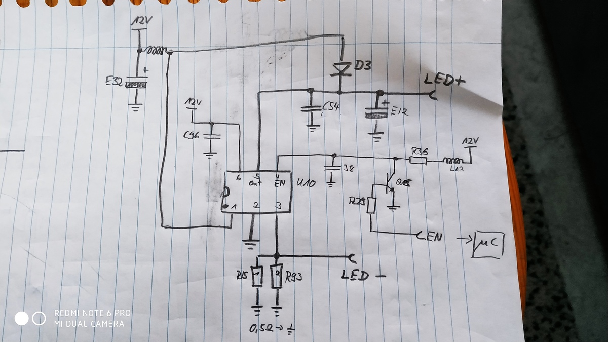

nachdem mir neulich leider niemand helfen konnte einen Ersatz anhand des
Namens zu finden, habe ich Mal die Zeit gefunden den Beschaltung des
Chips aufzuzeichnen und versuche es jetzt noch einmal.
Hier der Link zum vorherigen Beitrag, falls es jemanden gibt, der
schlechte Bilder sehen will ;)
Beitrag "Ersatz IC für 3A029"
Die Aufschrift auf dem 6 beinigen SOT23 IC ist 3A029.
Der Chip ist ein Konstantstrom LED-Treiber. Er muss 300mA durch eine
LED-Kette bei einer Spannung von etwa 9,4V bringen(S.13 Datenblatt).
Hier das Datenblatt des Displays(A104SN03):
http://www.display-solution.com/pdf/tft-displays/AUO/AUO_A104SN03_%20V.1.pdf
Die Schwierigkeit, die ich jetzt habe, ist das Finden des passenden
Teils in einer riesigen Menge an Datenblättern. Vielleicht erkennt
jemand zufällig die Beschaltung oder den Chip oder kann mir eine
Suchmethode empfehlen.
Nein.
Der Schaltung nach ist das ein Stepup-Konverter mit Synchrongleich-
richter. Daß er den Strom durch die LED regelt, ist allein der
Beschaltung zu verdanken, die die Feedback-Spannung von einem Shunt
ableitet, durch den der LED-Strom fließt. Es ist keine Eigenschaft des
IC an sich.
Die Pinbelageung der gängigen Microchip Stepups (MCP1640, MCP16251) paßt
fast - Feedback und Enable sind vertauscht.
Außerdem:
Das paßt nicht. D3 stellt einen Bypass dar, der die Ausgangsspannung
auch bei abgeschaltetem Regler auf 11.3V hoch zieht. Der Stepup kann -
wenn aktiviert - lediglich eine noch höhere Ausgangsspannung
bereitstellen, keine niedrigere.
Auch deine 300mA und der laut Schaltbild 0.5Ω Shunt passen nur schlecht
zusammen. Das würde dann auf 0.15V Referenzspannung hinauslaufen. Ein
ungewöhnlich niedriger Wert. OK, das könnte dann wieder für einen
dedizierten LED-Treiber sprechen.

OK. Das hilft schon Mal.
Ich habe die Informationen aus dem Datenblatt des Displays bezogen.
Erschien sinnig, aber wenn ich so drüber nachdenk macht eure Erklärung
viel mehr Sinn...
Die 300mA werden erreicht, wenn die Spannung an den LEDs 9,4V beträgt.
Das habe ich schon ausprobiert.
Meint ihr ich kann den Chip einfach mit einem Widerstand von 12V über
die LEDs nach GND Brücken?
Ähnliche LED-Treiber wären z.B.:
WD3122E
http://archive.espec.ws/files/WD3122E.rar
AP3019A (benötigt keine externe Diode)
https://www.diodes.com/assets/Datasheets/AP3019A.pdf
BIT3269
http://www.bitek.com.tw/home/images/Flyer/BIT3269.pdf
KB4317
https://www.promelec.ru/pdf/KB4317.pdf
RT9284B
https://www.richtek.com/assets/product_file/RT9284A=RT9284B/DS9284AB-07.pdf
UM1661
http://www.chinesechip.com/files/2015-06/f032c410-b6f9-4aaa-8f25-df9233b3b085.pdf
TS19371
http://www.mouser.com/ds/2/395/TS19371_G08-231971.pdf
Anhand der Datenblätter den Eingangsspannungsbereich, max.
Ausgangsspannung/Ausgangsstrom etc. ermitteln und mit deinen
Anforderungen vergleichen.
