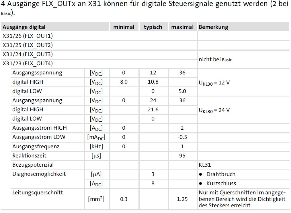

ich suche eine Schaltung oder einen Baustein der aus einem 0-36V Signal
mit typisch 12V ein 3,3V CMOS Signal macht. Das Problem ist, dass der
LOW Pegel von 0-5V und der HIGH Pegel von 8-10,8 V geht.
Bei einem HIGH werde 2A ausgegeben bei einem LOW -0.5mA.
Danke schon mal für die Hilfe.

Das erkläre mal in verständlichen Worten.
36V, typisch 12V, H geht bis 10,8V....was denn nun?

Wessen High-Pegel geht bis 10.8V und wie passt das mit "0-36V Signal
mit typisch 12V" zusammen?

Gast #6063559
Sieht doch nach KFZ aus. 8V als Minimum, 36V ist zwar ein wenig hoch,
aber Jumpstart oder Störpulse kommen in den Bereich.
Mein Vorschlag: einen Spannungsteiler 1:1, mit einer Z-Diode 5.1V ...
6.8V parallel zum unteren R. Damit wird LOW < 2.5V und min. HIGH 4V, max
HIGH zur Zenerspannung. Dann einen Komparator bei ca. 3.3V Schwelle und
dessen Pullup auf 3.3V.
Den Komparator kann man mit den 12V betreiben, muss aber mit einer
weiteren Z-Diode die ev. hohe Versorgungsspannung (Kfz; die genannten
36V) begrenzen, z.B generell auf 5-8V.
Gast #6063680
Martin H. schrieb:
> Klemme 30 (=Batterie Dauerplus) und Bezug Klemme 31 (=Masse) spricht für
> eine Automotive-Anwendung, dann sind das aber nicht 12 V sondern typisch
> 13,6 V. Was ist denn das für ein geheimes Steuergerät oder Sensor?
Es handelt sich um einen Inverter zur Hub-Motorsteuerung und diese
Ausgänge werden z.B. bei einem Fehler gesetzt.
Gast #6063703
funky15 schrieb:
> Das ist das Datenblatt, was habe ich daran falsch verstanden?
Vielleicht wird es klarer, wenn Du dir die Beschaltung anschaust.
Jedenfalls reicht nach Datenblatt ein hochohmiger Widerstand nach gnd,
um Low bei 0V zu halten.
Du kannst im einfachsten Fall einen spgsteiler 1k 2k7 nehmen und den
Abgriff per hc14 auswerten. Oder was halt da ist.

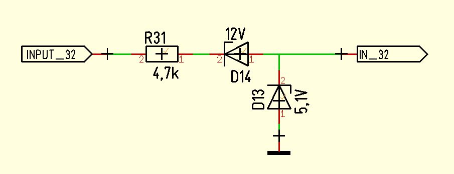

Gast #6063776
Die Anforderung des LOW Pegels (0-5V) ist hier der Knackpunkt. Ist das
verhandelbar?
Ich frage deswegen, weil beim Steuergerät meines Motorrades der Low
Pegel an allen digitalen Eingängen durchgehend mit <0,7V spezifiziert
ist.
Damit wäre es viel einfacher, dann bräuchtest du nur einen Widerstand
und eine Zenerdiode (oder nutzt die ESD Dioden im Chip).
Wenn wir uns auf <2V einigen könnten, würde ein Spannungsteiler +
Zenerdiode (oder ESD Dioden) reichen.
Gast #6063859
> ist.
Da das Steuergerät wohl kaum mit 1.4V-Logik arbeitet, ist das
verschenkter Störabstand. Oder sollten die Eingänge in wirklichkeit
stromgesteuert sein? Die 0.7V hören sich verdächtig nach der BE-Strecke
eines Transistors am Eingang an.
Wie ist denn der Bereich für High-Pegel definiert?
Das ist ja nicht der spezifizierte Schwellwert, sondern ein Wert, der
bei einer Messung mit Multimeter erwartet wird. Wenn ein Schalter bzw
digitaler Sensor mehr als 0,7V ausgibt, könnte er defekt sein. So ist
das gemeint.
4-5 Volt, bei manchen auch 10-15V.
