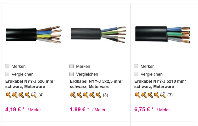

was für ein Ladekabel für Stromauto in Garage legen?
Gast #6244093
Was für ein Kabel sollte man zu einer Ladestation für ein
Batteriestromauto legen? Braucht man dafür ein Kabel mit der blauen
Innenleitung oder reicht es aus, nur die drei anderen Leitungen und die
Erdleitung mit zu verlegen? Muss das grün-gelbe Kabel auch unbedingt in
der Leitung mitgeführt werden oder kann ich einfach in der Nähe der
Ladestation einen eigenen Erdstab reinschlagen? Weil es wäre halt
günstiger, wenn ich nur ein Kabel mit drei Leitungen verlegen brauch.
Sollte man da auch schon einen Kabelquerschnitt mit 2,5mm^2 aus oder
sind 4mm^2 besser? Ich habe halt nicht so viel Erfahrungen und würde das
Kabel gern selber kaufen und verlegen, weil es dann nicht so teuer ist.
Der Elektriker braucht es dann nur noch in den Anschlusskästen anklemmen
- fertig.

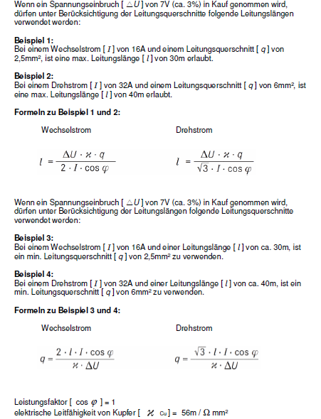

https://www.ladesystemtechnik.de/ev-plug-technologies/ladebox-b3200-84?c=19#
Auf dieser Seite ist im Downloadbereich eine PDF-Datei mit der
Bezeichnung 'Hausinstallation' zu finden.
Bei 22kW sollte es auf jeden Fall eine 5-adrige Leitung mit einem
Querschnitt von mindestens 10qmm sein.
Der Neutralleiter wird beim einphasigen Laden benötigt.
Der Schutzleiter wird für eine Erdleiterüberwachung und für die
zuverlässige Funktion des RCD's benötigt.

Wenn du eine 22KW Wallbox nimmst was so ziemlich das Dickste ist was es
aktuell gibt, dann reichen 6mm² locker aus solange die Leitung nicht
länger als 40 bis 50m ist. Bei mehr als 50m würde ich auch eher Richtung
10mm² gehen. Kupfer ist teuer, wenn du schon Geld sparen willst dann leg
kein unnötig fettes Kabel. Mal davon abgesehen das du bei entsprechendem
Querschnitt viel spaß beim verlegen haben wirst ?
5 adriges Kabel ist da Pflicht, da die Belastung nicht immer ganz
Symmetrisch ist brauchst du den N und PE sollte immer mitgeführt werden.

Machen wir's doch einfach: Du willst wohl nicht mehr als 1% Verlust auf
der Leitung haben (das will auch gezahlt werden).
Bei symmetrischer Belastung fließen also max. 16A, der Spannungsabfall
beträgt dann 230V*1%=2,3V. Das sind 144mOhm pro Ader.
Entsprechend ergibt sich für den Querschnitt A=l/R/sigma=...=3,7mm².
D.h. nimm' 4mm² und alles ist gut. 2,5mm² wären schon etwas knapp
bemessen (alle 3 Phasen ziehen ja über viele Stunden viel Strom - das
produziert Wärme)

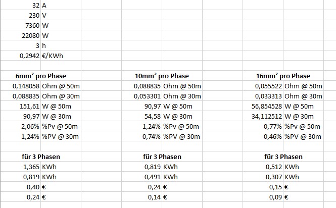

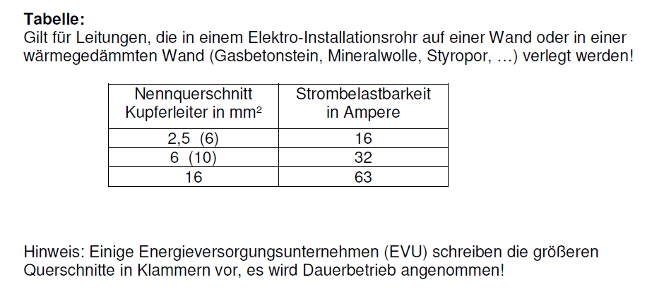

Was willst du später aufrüsten? Für die 22KW braucht man einen vollen
32A Abgang. Die aktuellen Vorschriften sagen, wenn ich Grade nicht ganz
falsch liege das man dafür bei Verlegung in Wärmegedämmten Wenden 6mm²
braucht. Wenn man weniger Verlustleistung haben will, weil ja es kostet
Geld dann von mir aus 10mm². Für mehr als 22KW müsste er jenachdem wie
es aktuell im Haus aussieht erstmal seinen Hausanschluss aufrüsten und
das wird richtig teuer....
Es ist immer eine Frage des Geldes, wenn du nicht willst das irgendwas
zu heiß wird oder anfängt zu brennen dann nimm 6mm², wenn du zusätzlich
noch Strom einsparen willst dann nimm mehr Querschnitt. Anscheinend ist
es heutzutage schwer einen Taschenrechner oder einfach Excel zu
bedienen, daher habe ich dir im Anhang mal die Werte für 3h laden bei
22KW ausgerechnet. 3h sollten bei den Aktuellen Batteriegrößen recht gut
hinkommen, vielleicht mal noch 4h bei einem richtigen Brummer aller eQ3
oder so. Kabelpreise kannst du dir wohl selber raussuchen und ausrechnen
wieviel du laden musst um das Geld nochmal reinzuholen ist denke ich
auch machbar. Musst du wissen was es dir wert ist.
PS: Falls du selber rechnen willst und die Formeln nicht kennst, Rechner
für den Widerstand von Leitungen bei bestimmtem Querschnitt und Länge
gibt es zuhauf. Ansonsten ist P=U*I und Die Verlust Leistung Pv= R*I².
Ich denke KWh ausrechnen und Prozentrechnung sollte machbar sein.

@Neuling
Der Beitrag von Guest (Gast) 30.04.2020 15:11 ist in Ordnung. Er hat
auch die Länge der Leitung berücksichtigt. Einige Lader von E-Autos sind
heikel was den Leitungswiderstand betrifft. Ist der Abfall zu groß, wird
aus Sicherheitsgründen sonst nicht geladen. Gemessen wird jede Phase zum
N-Leiter und auch die Erdung (PE). Dh. 3% deltaUmax, 230V (auch wenn
Drehstrom 400V abgenommen wird).
Nach DIN VDE 0100-520 sollte gemäß Tabelle G. 52.1 der Spannungsfall in
Verbraucheranlagen zwischen dem Hausanschluss und Verbrauchsmitteln
(Steckdosen oder Geräteanschlussklemmen) nicht mehr als 3 % für
Beleuchtungsanlagen und 5 % für andere elektrische Verbrauchsmittel
betragen.
https://www.dieleitungsberechnung.de/?page_id=124
Übrigens nur die 3% wählen für E-Auto gemäß dem Hinweis. Ein beliebter
Fehler ist, dass die Leitungsberechnungen nur einen Leiter als Länge
berücksichtigen. D.h. für 50m Kabellänge mußt Du das doppelte einsetzen
an Länge (Hinleiter und Rückleiter), also 100m oder statt 3% setze 1.5%
ein.
Ergebnis der Querschnittsberechnung
I = 16 A
l = 100 m (siehe Text)
cos Phi = 0,97
K = 56 m * mm^2/Ohm
dU = 3 %
U = 230 V
Damit ergibt sich ein Querschnitt von 10 mm^2

Gast #6252456
2⁵ schrieb:
> Leg bloß nicht nur ein 5x2,5 mm² Kabel da rein! Habe ich vor 15 Jahren
> gemacht (mit einem zusätzlichen 3x1,5mm²) und heute ärgere ich mich
> wirklich, dass ich damals nicht die 70 € mehr für ein 5x10mm² ausgegeben
> habe.
Hier nochmal die Tabelle und die Berechnungsbeispiele der
Leitungsquerschnitte für das Laden von E-Autos. Ob für den
Leistungsfaktor cos phi 1,0 oder 0,97 eingegeben wird, ist erst einmal
latte.
