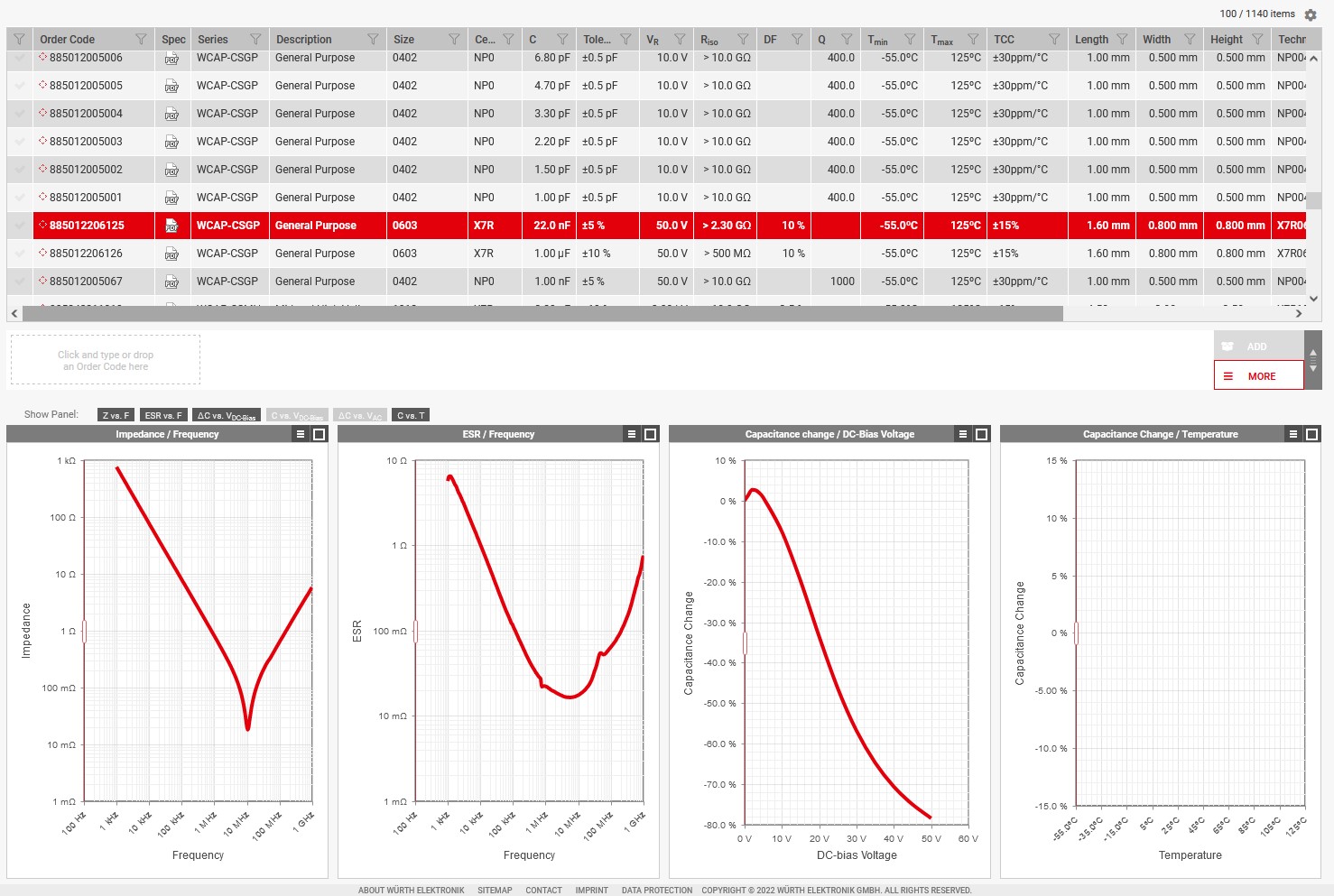

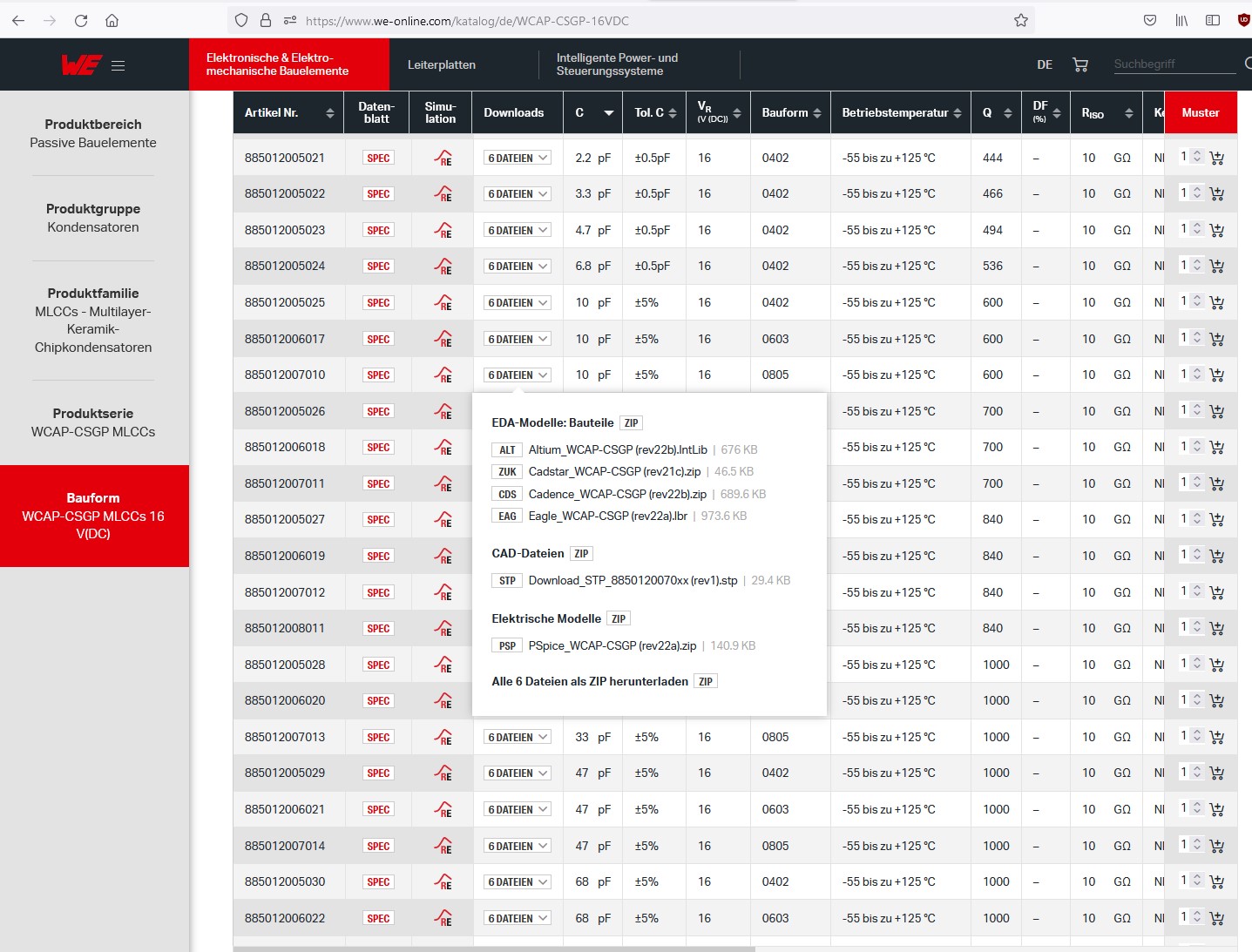

#7102837
Olaf schrieb:
> Ein Einsatz mit realen Schaltungen,
> Hinweise auf notwendig werdende Parasitäre Größen und so weiter.
Ja bei Filterschaltungen wird es spannend wenn man reale Modelle für
Kapazitäten und Induktivitäten einsetzt. Da wird bei der Eigenresonanz
die Kapazität induktiver und die Induktivität wird kappazitiv. Würth
bietet solche Modelle an. Über Redexpert erhältst Du zu jedem Bauteil
Diagramme.
https://redexpert.we-online.com/redexpert/#/module/13/productdata/=885012206125
https://www.we-online.com/web/de/electronic_components/produkte_pb/toolbox_pbs/Toolbox.php
Besonders stark ist Würth bei Induktivitäten. Würth ist auch eine
Fundgrube für Applikationsberichte.
Weitere Quellen für reale Modelle:
https://ds.murata.co.jp/simsurfing/index.html?lcid=en-us
https://ksim3.kemet.com/
https://product.tdk.com/en/search/capacitor/ceramic/mlcc/info?part_no=C3216X7R1H105K160AB
mfg Klaus

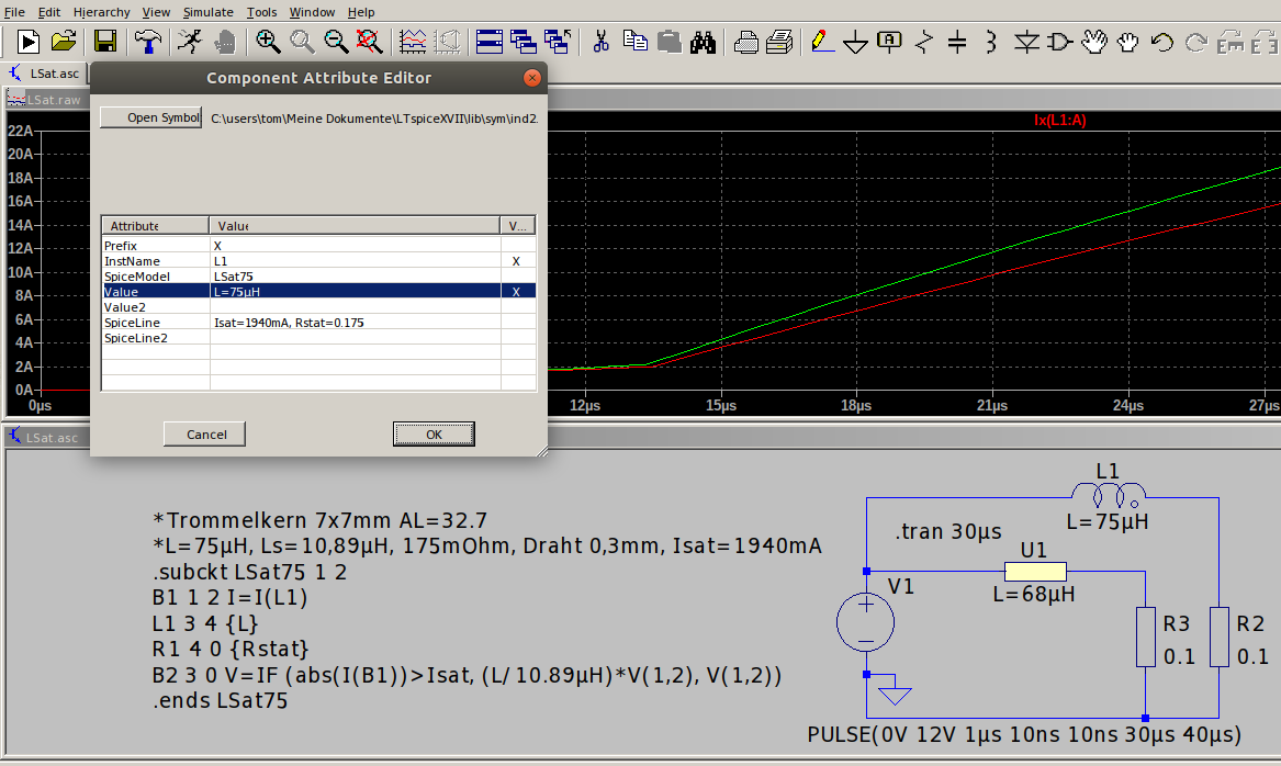

Gast #7112815
Hey,
am 20.6 hatte TomA eine Art "Labortagebuch" gepostet, welches ich
durcharbeite.

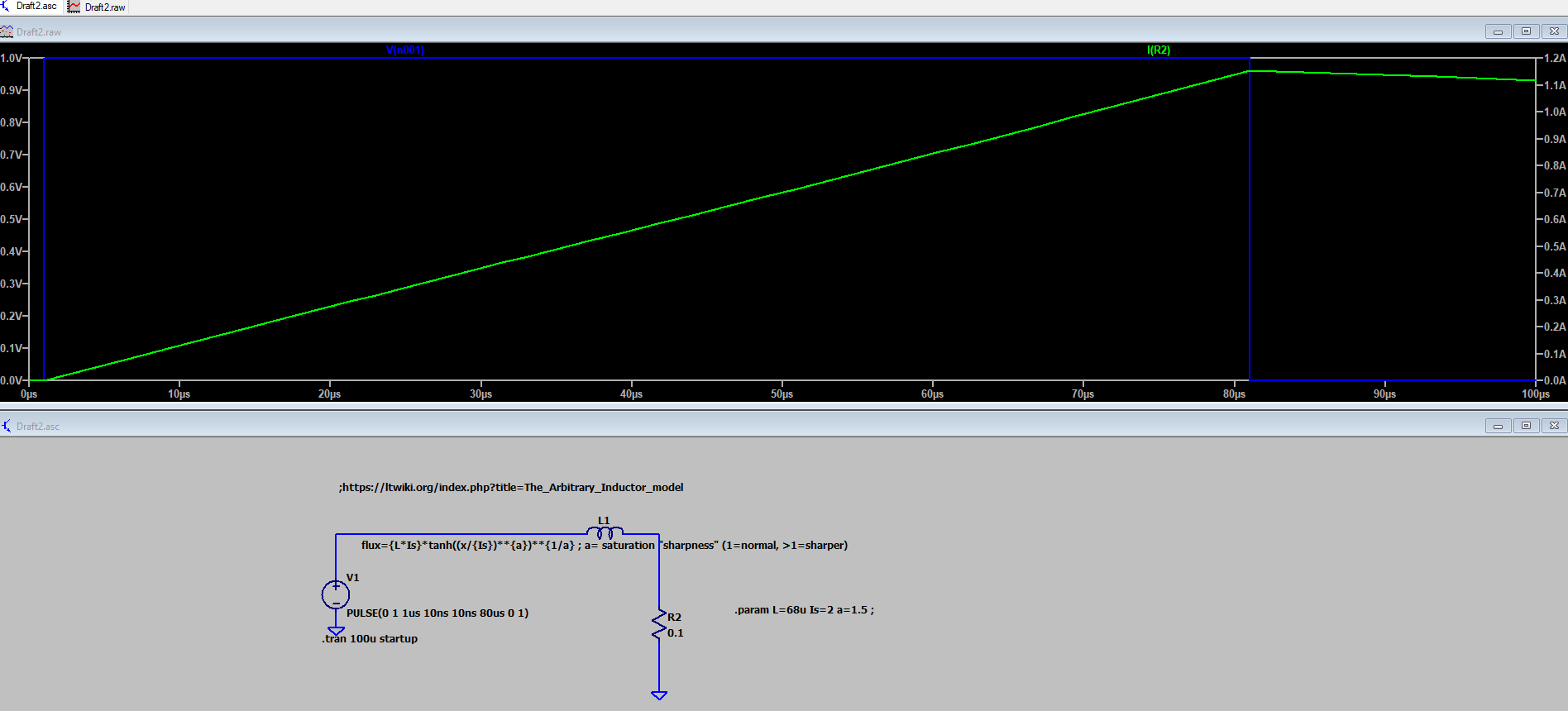

Zu der Induktivität mit Sättigungsverhalten habe ich eine Frage: ist es
möglich, sein Model
.subckt LSat 1 2
B1 1 2 I=I(L1)
L1 3 4 {L}
R1 4 0 {Rser}
B2 3 0 V=IF (abs(I(B1))>Is, (L/Ls)*V(1,2), V(1,2))
einem normalen L zuzuweisen oder muss man ein spezielles .asy dafür
machen?
Ich würde nämlich gerne den Wicklungssinn auch bei diesem Modell haben,
falls ich die mal koppeln will.
Kann ich die Parameter Is, Ls, Rser etc in dieses Symbol integrieren,
damit das zu zuweisbar ist wie z.B. Cpar bei einer Spule?
Gast #7112820
Ja.
Nicht ganz so komfortabel, aber es geht.
Gast #7112836
hallo hhinz,
Kannst du das konkretisieren?
Einem generic Opamp z.B. kann ich ein spice model zuweisen, wenn ich es
beim value referenziere.
Ein Rechtsklick auf eine Spule (oder sonstiges elementares Bauteil)
führt zu einem gänzlich anderen Dialogfeld. Gibts es für die Zuweisung
einen Trick oder mache ich einfach etwas falsch?
Zum zweiten Teil: hört sich dann so an, als ob ich in dem Fall so wie
der Autor des pdf besser beraten bin, spezialisierte Modelle zu machen
mit konstanten Werten, oder?
Gast #7112842
Strg+Rechtsklick
Beim Prefix dann "X" eintragen, für Subcircuit.
Wenn du dann später auf das Symbol rechts klickst, dann öffnet sich
dieses Fenster auch ohne Strg zu drücken.

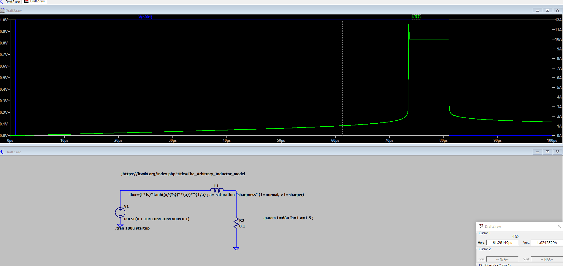

Gast #7113047
Hallo Forum
LTSpice hat eine Lernkurve... aber macht auch Spaß wenn man merkt dass
Puzzlestücke sich zusammenfügen.
Zu meinem Post von heute Morgen habe ich noch eine weitere Frage:
auf https://ltwiki.org/index.php?title=The_Arbitrary_Inductor_model wird
das Thema auch behandelt. Dabei bin ich auf den flux-Befehl gestoßen. Im
Ahnang habe ich mit 1 A und 2 A als Is experimentiert.
Meine Frage gilt den Parametern:
.param L=68u Is=2 a=1.5 ;
Das funktioniert. Aber wenn ich den Trick von hhinz mache und in das
Konfigurationsfeld der Spule gehe, kann ich nicht in die SpiceLine
diesen .param Befehl schreiben. So weit ich es verstehe sollte das dort
möglich sein für ein lokales setzen. Bin ich da schief gewickelt?
Gast #7113110
Hallo Olaf.
Wenn es nur darum geht, keine Bibliothek anzulegen nimmst du das
Subcircuit direkt in den Schaltplan auf. Dann eine Spule einfügen und
den Polaritätspunkt einschalten. Danach das Attribut von L auf X (für
subcircuit) ändern. Als Subcircuit kannst Du den Punkt nicht mehr
ändern.
Ich denke damit kannst Du aber keine Trafos koppeln. Habe dafür mal eine
separate Anleitung für 50Hz-Trafo im Netz gefunden. Damit kann man evtl.
einen Trafo mit Sättigung bauen.
Zum testen der Parameter Sättigungsstrom (Isat) und statischen
Drahtwiderstand (Rstat) habe ich diese in die Attribute aufgenommen -
siehe Bild. funktioniert tadellos.

Wie geraten, habe ich mir das Stichwort "general Attribute Editor" in
der Hilfe durchgearbeitet. ich muss gestehen, dass mir das aber nicht so
viel geholfen hat.
Dort steht beschrieben, dass die Zeilen eigentlich keine spezielle
Funktion haben, sondern einfach nur in der Netzliste hinter den Namen
und die Knoten gelistet werden. Also eher nur als aufsplitten einer
langen Zeile in kurze für das GUI.
In TomA's Beispiel sieht man dass er die Parametrisierung ohne(!) .param
in der Form Is=xyz, L=... in diese Liste ausnehmen kann. Das habe ich
natürlich ausprobiert und es ist tatsächlich auch egal, ob ich die Werte
in SpiceLine wie TZom schreibe oder in Value2 z.B. Wenn die Felder
einfach hintereinander gelistet werden und keiner Wirklichen Funktion
unterliegen macht das doch auch Sinn.
So. Bei meinen Experimenten mit dem arbitrary Inductor model komme ich
dennoch nicht aus dem Quark. :-( Ich muss dort die parameter als .param
Direktive angeben sonst gibt es Fehler in der Netzliste.
Zwar ist es auch wieder zunächst egal, in welcher Zeile des Attribute
Editors ich den flux-Befehl setze, aber gleichzeitig seine
Parametrisierung dort zu machen fürt zu Fehlern.
Woram könnte das liegen? TomA zeigt doch, dass man die {}-Platzhalter
dort setzen kann...
