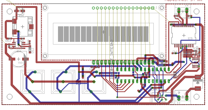

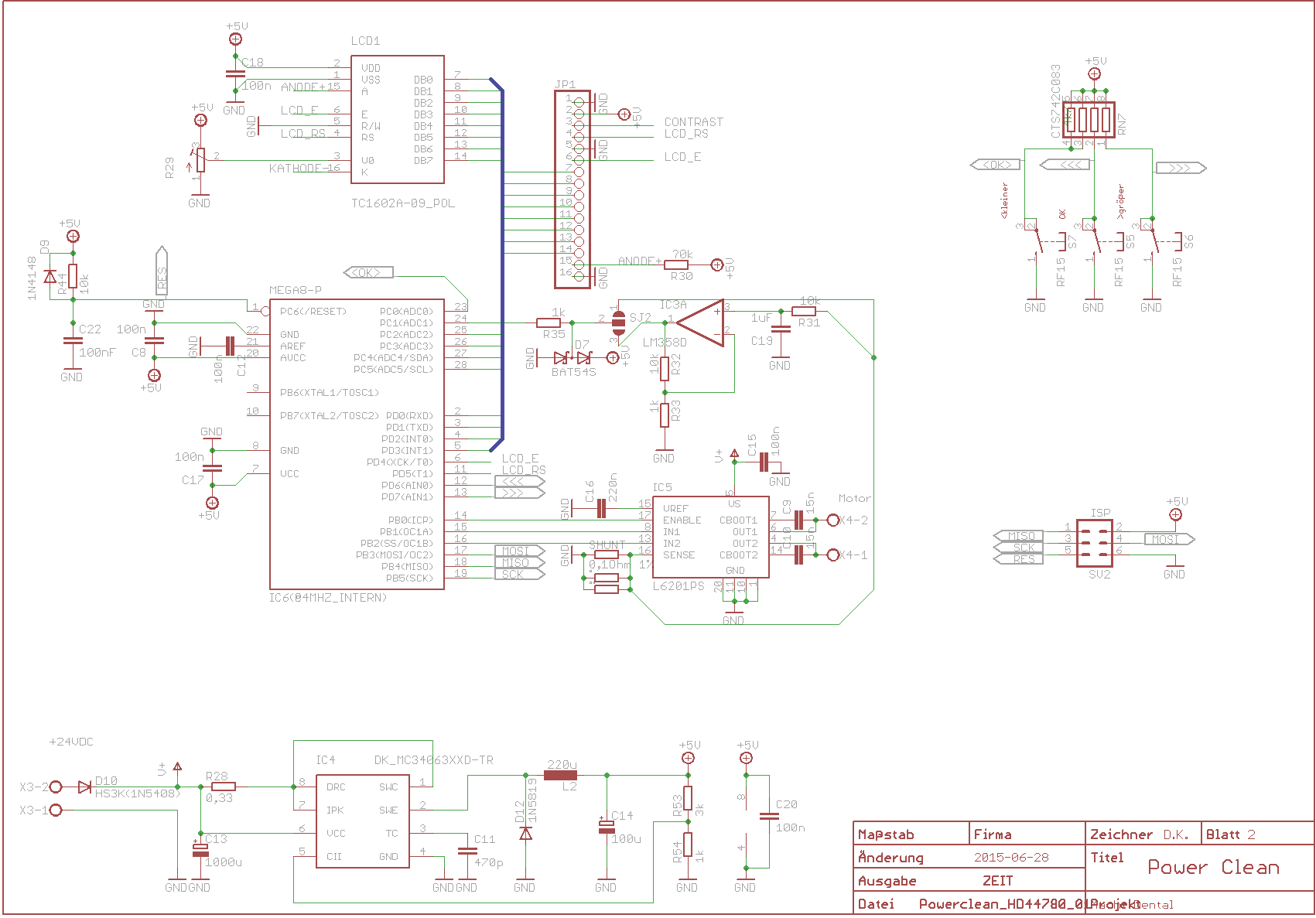

OP Persönliche Seite #4181244
Falk B. schrieb:
> Nein, es reicht EIN PWM Signal.
Mein Basiswissen ist nicht sonderlich ausgeprägt, was die H-Brücke
angeht.
(https://de.wikipedia.org/wiki/Vierquadrantensteller)
Dabei bekomme ich im Kopf:
https://de.wikipedia.org/wiki/Vierquadrantensteller#/media/File:Ansteuerlogik_H-Bruecke.svg
noch nicht auf:
https://de.wikipedia.org/wiki/Datei:Vierquadrantensteller-tiefsetzsteller-linkslauf.svg
gemappt :(
Habe aber Mal die Schaltung fertig gemacht und würde mich freuen, wenn
Jemand kurz drüber schauen könnte. (Dann könnte ich einen Prototypen
anfertigen lassen und weiter mit dem C-Code spielen ;)
M. N. schrieb:
> Beitrag "Drehzahlregler für DC-Motor, ATmega48-328"
Danke, ich hoffe/denke, dass sollte auch mit der H-Brücke funktionieren.
Wie genau berechnet sich denn die maximale PWM-Frequenz aus der
Reaktionszeit des ADCs?
Grüße Oekel
Gast #4181347
Das ist nicht so einfach, da bei einer Regelung mit L6203 PWM am ENABLE
liegen und die EMK irgendwo auf fliegendem Potential gemessen werden
müssen. Anders wäre es, zwei Halbbrücken zu nehmen, bei der jede einen
separaten Enable-Eingang hat.
Willst Du nur steuern mit 25, 50, 75, 100% oder die Drehzahl auch
regeln?
Um nur zu steuern, gibts Du beim L6203 das Tastverhältnis der PWM
entsprechend vor. Hier kannst Du eine hohe PWM-Frequenz verwenden. Dabei
reicht die 8 Bit Auflösung von T0 oder T2. T1 wäre mir zu schade dafür,
aber das ist egal, solange T1 sonst nicht gebraucht wird.
Wichtig ist, wie Du es auch gezeichnet hast, daß die PWM-Signale auf IN1

Noch etwas zu Deiner Schaltung. Du wolltest einen ATmega88 nehmen, dann
nutze ihn auch mit seinen verbesserten Eigenschaften gegenüber einem
Mega8. Der ADC hat eine interne 1,1 V Referenz, sodaß der LM358 das
Stromsignal des L6203 nicht verstärken muß. Selber bin ich bei diesen
Strommessungen immer recht großzügig mit der Verlustleistung. Pro 1 A
Motorstrom nehme ich 1 Ohm Widerstände und lasse Vref bei 5 V.
Wie gesagt, beim Mega88 bieten auch T0 und T2 jeweils zwei PWM-Ausgänge.
Feierabend!
OP Persönliche Seite #4182648
So "Feierabend" -->Morgen wird ein harter Arbeitstag :(
Hat einer die Zeit noch mal drüber zu schauen?
Insbesondere auch die brd, ob ich irgendein Bauteil offensichtlich
unterdimensioniert habe.
[Der OpAmt ist eine optionale Bestückung]
Gibt es noch elegantere (günstige) Möglichkeiten das Netzteil von 20-30V
--> 5V zu designen?
Grüße Oekel
(Firma: matzetronics) #4182738
Mir fällt auf, das du C13 (den dicken Elko) sehr weit weg vom
eigentlichen Störer, nämlich der Motorendstufe, plaziert hast. Der
sollte in die unmittelbare Nähe des Dings, damit die Störungen des
Motors nicht auf der ganzen Platine mit ihren relativen dünnen Bahnen
herumschwirren.
Am besten trennst du Leistungs- und Steuerteil weit voneinander und
sorgst für klare Verhältnisse von Masse und VCC.
> --> 5V zu designen?
Hier können die Bauteile deutlich kleiner gewählt werden:
http://www.reichelt.de/MCP-16331T-E-CH/3/index.html?&ACTION=3&LA=446&ARTICLE=153661&artnr=MCP+16331T-E%2FCH&SEARCH=mcp16
R35 kann 10 kOhm betragen und vor dem ADC-Eingang wäre ein Kondensator 1
- 10 nF sinnvoll. D7 wird nicht gebaucht.
Da Du SMD bestücken möchtest, wäre der L6201PS auf kleiner Fläche schwer
zu kühlen. Eine Alternative wäre ein VNH2SP30, beim dem RDSon um Faktor
10 kleiner ist und damit deutlich weniger Verlustleistung anfällt. Er
kann bis zu 20 kHz getaktet werden.
Wenn Du bei Schukat kaufen kannst:
https://www.schukat.com/schukat/schukat_cms_de.nsf/index/CMSFFEDE67DB7032C11C1256DF1003EF651?OpenDocument&wg=B1495&refDoc=CMSFAE64106A6555CCAC125716200277FC7&kb=VNH2SP30#VNH2SP30
