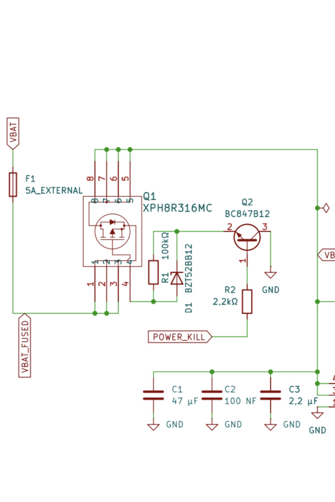

Hallo zusammen, ich habe mein erstes KiCad-Projekt gestartet und den Schaltplan für eine 2-Kanal-Motorsteuerung im KFZ-Bereich (12V) soweit fertiggestellt. Jetzt stehe ich vor dem Wechsel auf die Platine und tue mich mit der Bauteilplatzierung sowie dem anschließenden Routing noch sehr schwer. Da im Auto ja doch höhere Ströme fließen und Störungen vermieden werden müssen, möchte ich hier keine groben Fehler machen. Gibt es hier jemanden, der mal einen Blick auf meinen Schaltplan werfen und mir Tipps für das Layout geben könnte?
Dank im Voraus für eure Unterstützung!

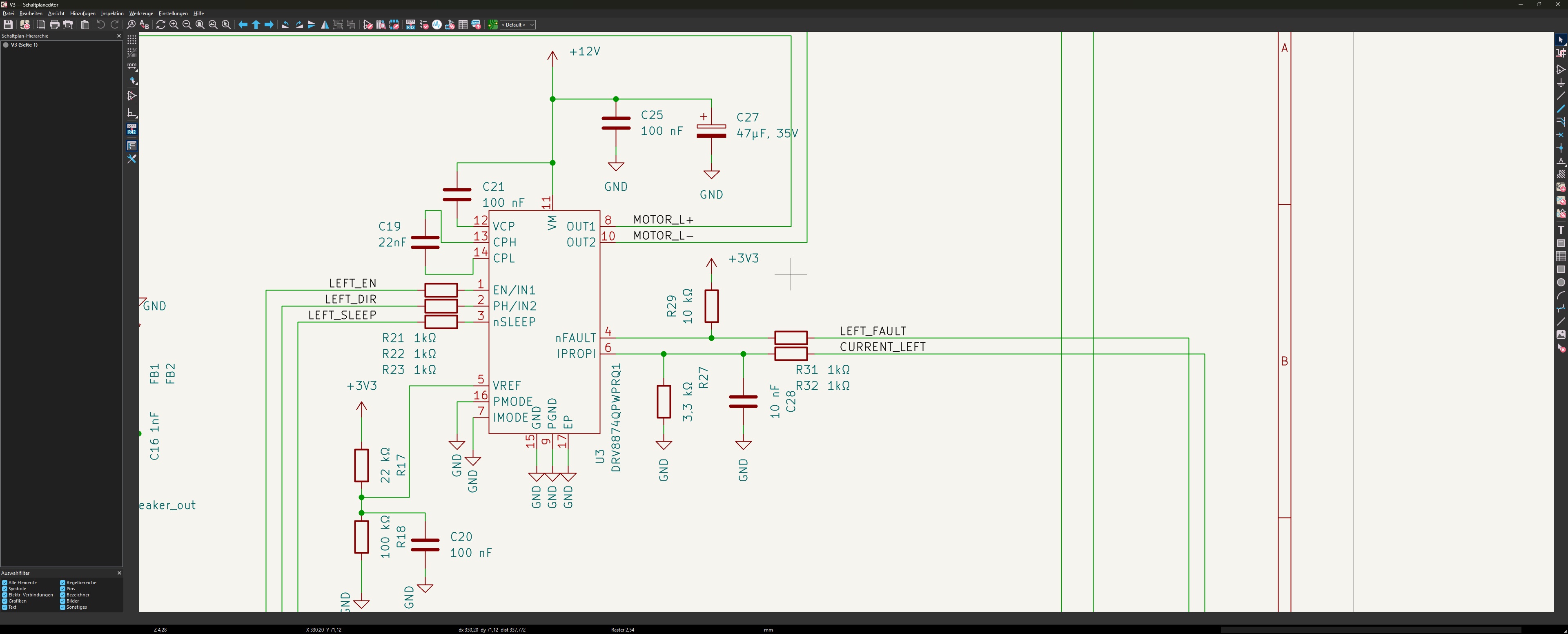

Hallo Danke für die Tipps! Hab den Genickbruch abgewendet, GND nach unten gesetzt und das Projekt als Rev. B neu hochgeladen. Da das Ganze später im KFZ laufen soll, bin ich für jeden Tipp dankbar.
@Nick (b620ys) Die ERC-Prüfung meldet jetzt 0 Fehler und 0 Warnungen.
Ansonsten merke ich das das Projekt für mich als "Newbie" im Entwickeln langsam aber sicher doch ziemlich komplex wird. Daher bin ich für jede Hilfe Dankbar.

ich habe dir mal ein Beispiel gemacht wie du das ändern kannst, also MOSFET drehen und spiegeln. C7 kannst du einfach genauso wie C8 einzeichnen.
Aber diese Schaltung ist doch etwas doppelt gemoppelt. Erst sperrt die Z-Diode den MOSFET ab 12V (bisschen bald deine Schaltung dürfte nur laufen wenn die Batterie leer ist) und ab 22V schließt die Supressordiode zusätzlich kurz und haut die Sicherung raus. Teste das unbedingt, diese KFZ-Stecksicherungen sind verdammt träge bei kleinen Überströmen(10%) wenn da 5,5A drüber gehen kann die noch 100 Stunden halten, erst ab (+35) könnte die immer noch 120 Sekunden halten bis Sie durchbrennt, nicht das dir Supressordiode schneller hops geht als die Sicherung.
Vielleicht wäre hier fürs Gate eine RC Beschaltung besser dann würde der MOSFET wie ein Tiefpass wirken und dir kurze Impulse rausfischen.
Dem Motortreibern würde ich vielleicht ein paar dickere Elkos spendieren was hast du da für Motoren dran?
Was ist U1 ein Schaltregler? Fehlt da evtl. eine Diode?
#8074499
Könnte jemand die Funktion des FETs erklären? Erster Gedanke war Verpolschutz, ist er aber nicht, weil bei negativer Eingangsspannung die Bodydiode diese an den Schaltregler weiterreicht. Zweiter Gedanke Unterspannungsabschaltung. Aber wenig effektiv, weil wenn die Eingangsspannung die U_ds_thr nennenswert überschreitet (irgendwo zwischen 4 und 8 V vermute ich), schaltet der durch. Die Bleibatterie ist dann schon tiefentladen. Dritter Gedanke: Überspannungsschutz. Passt aber auch nicht, weil egal ob 10V oder 20V, das Gate bleibt deutlich Richtung Masse gezogen, also U_GS zwischen 10 und 16V, also durchgeschaltet. Die Z-Diode schützt das Gateoxid, aber funktional ändert die nichts.
Ideen?
#8074520
wenn er etwas schaltet soll wäre die Bodydiode in Durchlassrichtung nicht so gut, denn dann würde er immer leiten und ein schalten wäre ausgeschlossen, also Verpolschutz würde es aber funktionieren.
Also wieso soll er falsch rum in der Schaltung sein? Links ist die Batterie angeklemmt und rechts die Last also typischer high side Schalter.
Er leitet wenn die Gatespannung niedriger ist als die Sourcespannung abzüglich der Gate Threshold Spannung ist und das ist ja der Fall, wenn das Gate über den Pulldown Widerstand auf Masse gezogen wird. Wenn jetzt die Z-Diode leitend wird und die Gatespannung über den Wert Sourcespannung - Gate Threshold Spannung anhebt sperrt er.
Soll wohl ein Verpolschutz sein. Wie schon erwähnt wurde, Drain und Source sind vertauscht. Die Zenerdiode kommt weiterhin an Source, dann tut (wenigstens...) das.
Hatte die verwendete KI wohl noch keinen Plan von.

Und auch bei der 3. Version sind bei Q1 Source und Drain immer noch vertauscht! Und auch bei dem neu hinzugefügten Q2 sind Emitter und Kollektor vertauscht! Soll das ein Verpolschutz werden?
Und was soll die Dioden Widerstandsmimik vor dem Gate von Q1 bewirken?
Äußere dich mal dazu!

Nein, der ist jetzt richtig. (Wenn es ein Verpolschutz werden soll) Aber ob es wirklich einen fetten 90A Mosfet braucht?
Ja.
Die gehören (Wenn es ein Verpolschutz werden soll) zwischen VBAT_PROT und dem Gate. Wobei D1 eine 15V Zenerdiode sein sollte. Der Typ sagt mir nichts, das Symbol ist falsch. (Ist aber hier nicht wirklich erforderlich)
Wenn das nur schalten soll können R1 und D1 entfallen. Dann muss Q1 natürlich andersrum. Wobei R4 und R5 irgendwie Erklärung benötigen... (Und wie die Schaltung (wieder) aufgeweckt werden soll(te).
Für einen Schlafmodus reicht es den (unbekannten) Controller und die (unbekannten) Motorsteuerungen schlafen zu legen. Bei meinen Autos kann man so Funktionen wie z.B. die Motoren für die Seitenscheiben noch einige Zeit nach Abschalten der "Zündung" betätigen bis das entsprechende Steuergerät zeitverzögert eingeschlafen ist.
Als Greenhorn würde ich keinen Schaltregler für die Spannungsversorgung verwenden. Es tut ein (automotive geeigneter) Linearregler mit der obligatorischen Schutzbeschaltung (die hier eh fehlt).
Wozu braucht es eigentlich Q3 bis Q5 plus Gemüse? Die Eingänge des µC kann man wesentlich unaufgeregter schützen.
Für ernsthafte Beschäftigung sei Literatur wie z.B. "Grundlagen der Kraftfahrzeugelektronik: Schaltungstechnik" von Manfred Krüger empfohlen.
Geräteenwicklung per KI und copy/paste will doch nicht wirklich zielführend erscheinen, auch wenn die "Arduino-Generation" das gerne glauben mag.

OP #8075338
Hallo
@UWE Danke für den Buch Tipp ich habe mir bestellt.
Kurze Erklärung zu der Logik von R4, R5 und dem Aufwecken:
Das Steuergerät soll über Nacht bzw. immer empfangsbereit für die Zentralverriegelung (ZV) bleiben, weshalb der Haupt-MOSFET im Normalbetrieb dauerhaft eingeschaltet ist.
Der 10-kΩ-Pull-up-Widerstand (R4) auf der MCU-Seite zieht die Leitung POWER_KILL permanent auf 3,3 V. Der Transistor schaltet durch, der MOSFET bleibt an. Wird eine Spannung <10,5V gemessen wird der Pin gegen GND geschaltet. Der Strom wird abgeleitet, Q2 sperrt, der MOSFET schaltet ab. Wenn die Spannung über 10,5 V steigt, startet das System neu.
zum Aufwecken Das Aufwecken funktioniert komplett über die Software der MCU:
Wenn das Auto aus ist bleibt der MOSFET dauerhaft an und versorgt den Regler. Der STM32G0 ist im Deep-Sleep Modus. Wenn das Wecksignal erkannt wird Zündung (IGN_12V) oder Signale der Zentralverriegelung (LOCK, UNLOCK) gehen diese auf der INPUTS-Seite jeweils an einen eigenen GPIO-Pin des STM32.
Die Signale von der Zentralverriegelung (LOCK_12V / UNLOCK_12V/ IGN_12V) gehen über ihre Transistor-Pegelwandler auf die Eingangs-Pins des STM32. Diese Pins sind als Externer Interrupt (EXTI) konfiguriert. Sobald man das Auto per Funk auf- oder abschließt, wacht der STM32 durch die Spannungsflanke an diesen Pins sofort auf, klappt die Spiegel um und legt sich danach wieder schlafen.
Ich werden dann jetzt auch auf einen LDO umschwenken danke für den Tipp

Ob die Motoren wirklich mit 3.3V laufen, in Summe 70mA auskommen ?

Aber zumindest ist das jetzt deutlich kompakter und leserlicher geworden! Also fehlendes Engagement kann man dem TO nicht vorwerfen.

Ja da ich gestern noch schnell alles auf ein Blatt gebracht habe sind die 3,3V an der Steuerung natürlich falsch damit funktioniert kein 12V Motor ;-)
Also die Motoren brauchen 0,45A in der Bewegung und beim blockieren 1,2A.
Als Treiber hatte ich den DRV8874-Q1 für Automotive Anwendungen raus gesucht,
und der Controller ist ein STM32G031k8 geplant.

OP #8081175
Hallo
Die Platine ist nun bestückt und es funktioniert auch alles bis auf die Motorentreiber
An den Ausgängen vom DRV8874PWPRQ1 liegt kein 12V an.
Leider komme ich bei beiden DRV8874 nicht weiter und hoffe auf einen Hinweis.
Schaltung DRV8874PWPRQ1 PH/EN-Modus (PMODE = GND) VM = 12 V nSLEEP = HIGH EN = HIGH PH = HIGH bzw. LOW (je nach Drehrichtung) VREF ≈ 2,6 V CPH/CPL = 22 nF VCP/VM = 100 nF Exposed Pad mit GND verbunden Gemessene Werte
Bei aktivierter Motoransteuerung:
VM = ca. 12,1 V EN = 3,2 V PH = 3,2 V nSLEEP = 3,2 V nFAULT = HIGH (kein Fehler) OUT1 ≈ 0,6–0,7 V OUT2 ≈ 0,6–0,7 V VCP liegt nicht über VM (teilweise sogar unter VM)
Dadurch schaltet die H-Brücke überhaupt nicht durch und der Motor erhält keine Spannung.
Bereits geprüft
Ich habe die komplette statische Verdrahtung durchgemessen:
VM → 0 Ω PGND/GND korrekt PMODE auf GND EN, PH, nSLEEP und nFAULT jeweils über 1-kΩ-Serienwiderstände mit dem STM32 verbunden VREF korrekt angeschlossen IPROPI korrekt angeschlossen OUT1 und OUT2 jeweils 0 Ω bis zum Motoranschluss CPH/CPL-Kondensator korrekt verbunden VCP/VM-Kondensator korrekt verbunden
Alle Messungen sehen plausibel aus.
Auffällig
Bei beiden DRV8874 tritt genau das gleiche Verhalten auf.
Deshalb frage ich mich inzwischen, ob ich einen grundsätzlichen Fehler in der Beschaltung oder im Layout übersehe.
Hat jemand schon einmal erlebt, dass beim DRV8874 die Charge Pump nicht startet, obwohl EN, PH, nSLEEP und VM korrekt anliegen und nFAULT keinen Fehler signalisiert?
Für jeden Hinweis wäre ich sehr dankbar.
