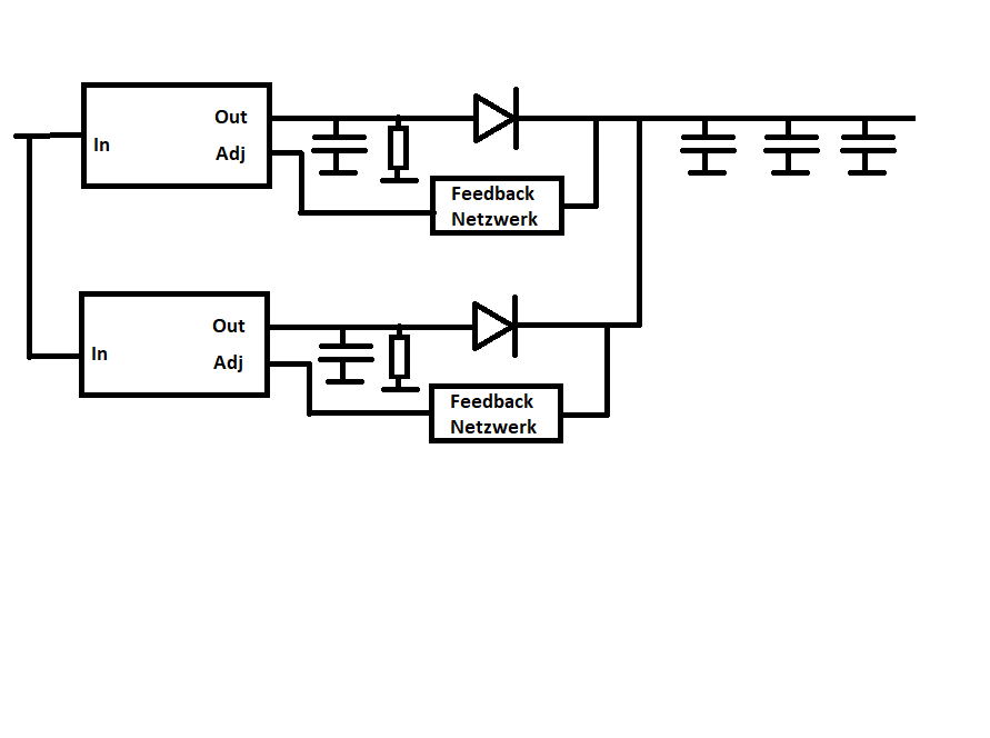

Hallo Leute,
ich hoffe, ihr seht das jetzt nicht als ein "schon wieder LDO parallel"
Thread an. Darum schreibe ich eine längere Einleitung um meinen Fall zu
schildern.
Mein Problem:
Für einen fiktiven Satelliten muss ein Netzteil entwickelt werden.
Dieses basiert auf COTS-LDOs die auf Strahlung getestet wurden. Bei
diesen Tests (im Partikelbeschuss) fand man heraus, das es Transienten
(SET - Single Event Transient) gibt, welche die LDOs für kurze Zeit
(10ns-10ms) komplett deaktivieren (Ausgangsspannung auf 0V) und dann
wieder anlaufen, als sei nichts gewesen. Als weiterer Effekt zeigte
sich, das bei großen Strahlendosen sich die Dropoutspannung um bis zu
250mV vergrößert, was man aber wunderbar durch eine von vornherein
großzugig dimensionierte Eingangsspannung wunderbar kompensieren kann.
Jetzt ist die Idee, das Netzteil Redundant auszulegen (mind. 2, besser
3x aus diesem getesteten LDOs) da diese Effekte stochastisch auftraten,
wenn ein Partikel den Chip an einer speziellen Stelle traf und es
statistisch sehr unwahrscheinlich bzw. tolerierbar ist, das dies
zeitgleich bei mehreren LDOs parallel passiert.
Aber ja, ich weiß, das man LDOs nicht parallel schaltet (wird hier ja
viel zur Steigerung des Ausgangsstroms angefragt - aber nicht in meinem
Fall).
Der LDO ist ein einstellbarerer mit einem Spannungs-Feedback
(vergleichbar mit einem LM1083/LM1084/LM317). Meine erste Idee war es,
direkt hinter jedem LDO die min. erforderliche Kapazität und per
Widerstand die min. Last vorzusehen, dann eine Schottky-Diode in
Flussrichtung und dann den Abgriffspunkt des Feedbacks, so das die Diode
ausgeregelt werden kann (siehe Skizze). So verteilt sich zwar der
Laststrom nicht, aber das war auch nicht die Aufgabe. Mehrere (min. 2)
dieser LDO-Schaltungen parallel. Dahinter eine relativ große Kapazität -
denke 3-5x der min. erforderlichen Kapazität. Schaltet jetzt ein LDO ab,
wird durch die Diode ein Rückstrom verhindert. Idealerweise übernimmt
dann irgend ein anderer LDO die Versorgung, wenn sein Feedbackspannung
erreicht ist, was voraussichtlich irgendwo im Bereich von 2-5% Toleranz
liegt und übernimmt die Versorgung. Die Ausgangsspannung sollte bei 3,3V
+/- 200mv liegen.
Ein einzelner LDO kann auch deutlich mehr Strom liefern, als er müsste.
Nur gut 1/3 seines Ausgangsstroms wird wirklich benötigt. Von daher mach
ich mir keine Sorgen, wenn ein LDO 100% der Last tragen müsste.
Habt Ihr vielleicht eine bessere/andere Idee?
By the way: Soetwas wie ideale Dioden sind leider durch ihre
Anfälligkeit für Strahlung (speziell der FET) verboten. - einfache
Dioden (solange es keine neumodischen, also diese kurzgeschlossenen FETs
mit extrem niedriger Flussspannung sind) gehen, wenn man beachtet, das
sich ggf. die Flussspannung und der Leckstrom verschlechtern und man
eine deutlich größere Spannungsfestigkeit (min 200%++) einplant.
Gast #7109855
Ausfall von 10ms überbrückt gut ein Elko am Ausgang. Der üblichere
Fehler beim LDO ist ein durchlegieren, da hilft dann keiner parallel,
sondern nur eine crow bar am Ausgang und Sicherung am Eingang.
Es gibt rückstromfeste LDO, solche kann man parallel schalten, auch wenn
einer ausfällt oder abgeschaltet wird. Vor allem wenn es nicht um
Leistungssteigerung geht, also einer alleine den ganzen Strom locker
liefern könnte. Das wird dann halt der mit der leicht höheren
Ausgangsspannung sein. Aber Achtung, liegen die Spannungen zu nah
beieinander, kann es Regelschwingungen geben.
Das Stichwort abgeschaltet sagt es: in Satelliten wird üblicherweise die
Stromversorgung zwar redundant, aber abschaltbar ausgelegt. Es gibt dann
zwar eine Unterbrechung, aber man weiss wenigstens dass es ein Problem
mit dem verwendeten Spannungsregler gab.
Man baut nichts ein, was nur einen Zweck erfüllt im Fehlerfall. Man baut
so, dass jedes Teil die Funktion von einem anderen übernehmen kann.

Die Idee hinter Franks Schaltung finde ich gar nicht so verkehrt, zumal
er ja kein Load-Balancing/Sharing braucht.
Den von MaWin angesprochenen Abschaltmechanismus würde ich vorsehen,
vielleicht sogar so, die Schaltung komplett zu trennen um Latchups
(falls CMOS) zu trennen. - MaWin, macht vielleicht eine kleine gewollte
variationen der Feedbackspannung zwischen den redundanten Wandlern Sinn?

Gast #7110389
Ich gehe davon aus, dass du die Ausgänge Spannungsregler direkt parallel
schalten kannst.
Wenn du Angst hast, dass ein Spannungsregler einen Kurzschluss
verursacht, dann kann das ebenso bei den zusätzlichen Dioden passieren.
Außerdem könnte ein Spannungsregler im Fehlerfall die volle
Eingangsspannung durch reichen, dagegen helfen deine Dioden nicht.
Gegen Überspannung kannst die Schaltung z.B. mit einer Kombination aus
Schmelzsicherung (vor den Spannungsreglern) und Crowbar schützen.
Gast #7110399
Aber auch dann müsste diese wenigstens pro LDO vor den Dioden eingebaut
werden. Ziel ist es ja nicht nur die nachfolgende Schaltung zu schützen,
sondern sie zuverlässig zu versorgen.
Gast #7110409
Wenn eine Crowbar auslöst, ist das Gerät abgeschaltet.
Ein Schutz, der ohne Ausfall wirkt, wenn ein Spannungsregler die volle
Eingangsspannung durch reicht, wäre deutlich komplexer. Man muss sich
halt überlegen, was man wirklich haben und bezahlen will.
Schutz gegen "alles" ist selten angemessen.

#7110508
Nicht wenn die Dioden drin sind und die Crowbar davor. Dann passiert
das, was man in solchen Fällen haben will: Der defekte Regler wird durch
die Sicherung effektiv abgetrennt.
Allerdings sollte man dann natürlich die Crowbar-Schaltung gründlich
darauf testen, dass sie nicht selbst fälschlicherweise auslöst. Das ist
ein Grundproblem dieses Szenarios: Alles, was man zusätzlich einbaut,
kann selbst wiederum Nebeneffekte haben.
Gast #7110514
Peter D. schrieb:
> Wenn der LDO zu empfindlich ist, könnte auch die früher übliche diskrete
> Schaltung (2/3 Transistoren, 1 Z-Diode) helfen.
Das geht halt nicht, da die weiteren Features wie z.B. Übertemperatur
und Überstrom ebenfalls benötigt werden - und auch mitgetestet wurden.
Vor jedem LDO ist ein "P-FET basierter Überstom-Trennschalter" um bei
einem Überstrom (oder Kurzschluss) zu trennen. Das war schon gefordert.
Die Spannung am Ausgang wird außerdem durch einen Fensterkomparator
überwacht, mit einer +/- 200mV Über/Unterspannungserkennung.
Gast #7110525
Eben, nun killt also nicht nur ein Defekt im Spannungsregler die
Funktion des Satelliten, sondern auch ein (ggf. kurzzeitiger) Defekt in
der crow bar, weil danach die Sicherung durch ist.
Je mehr man einbaut, um so mehr kann kaputt gehen.
Und wenn ein lowDrop Regler verwendet wird obwohl man kein Problem hat,
ihm eine höhere Eingangsspannung vorzusetzen, dann braucht man keinen
lowDrop Regler, dann tut es ein (vielleicht gegen Radiation
unempfindlicherer) Standardregler, oder sogar ein diskret aufgebauter
Regler.
Es gibt aber Überspannungsschutz der trennt:
LM74700. Der LTC4365 kann das von -40V bis +60V mit einstellbaren
Grenzen, der NCP3712A bis 105V, WS3202E (6.1V bis 25V, 2A), WS3210
(5.85/10.5/14V bis 80V 3A) WS3213 (einstellbar 30V) ETA7011 (20V 3.5A
high side) ETA7014 (36V 4A high side) ETA7018 (20V low side)
ETA7008/ETA7028S2G (einstellbar 36V/4A low side) ETA70086 (einstellbar
75V/3A in DFN6 low side) http://www.etasolution.com/w-en/product.html ,
https://www.analog.com/en/parametricsearch/11394#/ (bis 600V externe
MOSFETs)
Vielleicht taugt davon einer für Space.
Gast #7110547
Darum würde ich auf die Crowbar auch verzichten und den Fenster
Komparator in Verbindung mit dem P-Fet Trenner benutzen. Ein wohl
bemessener Serienwiderstand vor dem Regler hilft zu schnelle Anstiege zu
verhindern. Ä

Persönliche Seite #7111129
Zunächst würde ich untersuchen, ob beim festgestellten sporatischen
Ausfall eines der ausgesuchten LDOs mit PNP-Längstransistor tatsächlich
ein Rückstrom fließt.
Ich denke, dass bei dem geschilderten Ausfall eher kein größerer Strom
rückwärts fliest.
Dann können 2 oder 3 dieser LDOs an ihren Ausgängen einfach parallel
geschaltet werden.
Oder man nimmt statt den Dioden jeweils einen niederohmigen
Ausgleichswiderstand von z. B. 0,1 Ohm (je nach Ausgangsstrom).
Sonst gewinnt jener LDO mit der höheren Ausgangsspannung (je nach
Toleranz der internen Referenzspannung und des Feedback-Netzwerks).
Ich glaube nicht, dass bei einem solchen Konzept eine viel größere
Ausgangskapazität als normal nötig ist.
Um welche LDOs handelt es sich?
Gegebenenfalls lässt sich das Ganze auch simulieren oder schlicht
aufbauen und sehen, was passiert.
PS: Das gesuchte LDO-Handbuch gibt es von Micrel (inzwischen Microchip)
unter der Bezeichnung LDOBk.pdf.

Ja - zumindest in der Simulation tut er es!
Ich glaube, du meinst so wie hier:
https://www.st.com/resource/en/application_note/an2984-minimizing-the-setrelated-effects-on-the-output-of-a-voltage-linear-regulator-stmicroelectronics.pdf
Vor dem LDO haben wir einen Widerstand, so das bei einem durchschalten
des LDO bis zum einsetzten der Trennschalter in Verbindung mit der
relativ großen Kapazität die Ausgangsspannung nur ein wenig ansteigen
sollte. Auch hat er natürlich begrenzende Funktionen bei kurzen
Transienten.
By the way: der gezeigte lineare Regler (RHFL4913A) in der AppNote
kostet je nach Variante und Grad) ~500-800€/Stück. Je nach gebrauchter
Menge, Tests und Risiko, das man (wie wir es versuchen) auch konstruktiv
verringern kann, lohnt sich der Aufwand einen Ersatz als COTS
(Commercial off the Shelf) zu finden.

muss. Der Typ ist hierbei für die Technik hinter der Mitigation
eigentlich egal, denn scheinbar haben alle Regler (der Space-Liga)
vergleichbare Probleme ...
F. M. schrieb:
> Keiner verlangt komplette Messreihen oder Gb große Datensätze, aber
> wenigstens die grundsätzliche Info welcher Regler es nun ist, sollte
> schon verfügbar sein.
Wozu, wenn es doch ein nicht Regler spezifisches Problem ist? Allerdings
hätte ich, um das Problem zu beschreiben auch einen LM317, LM1117 oder
sonst was nennen können.
F. M. schrieb:
> Weil du den "politischen" Aspekt erwähnt hast wohl ein Teil von
> Infineon/NXP?
Politisch dahin gehend, das vor einer "öffentlichen" Veröffentlichung
eigentlich keine Details vom Forschungsbereich schriftlich ausgegeben
werden sollen...
Aber nun gut: es ist ein Infineon TLF1963 im Automotive Rating und dem
internen Aufbau (Vergleiche zwischen den Dies) dem TPS7A4501 sehr
ähnlich - sieht man auch gut, wenn man die Datenblätter miteinander
vergleicht ohne die echten Internas anzusehen.
