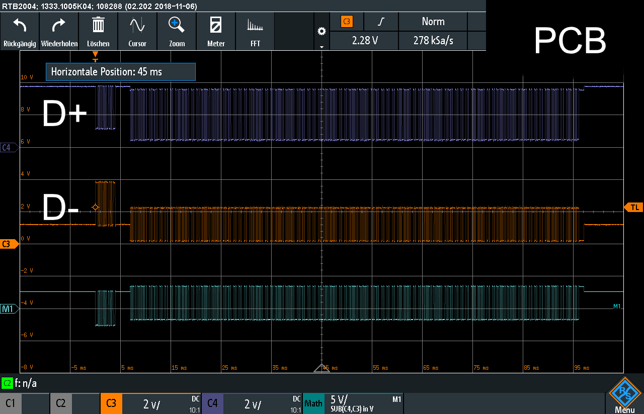

ich beiße mir zur Zeit die Zähne daran aus, eine RS485-Kommunikation zwischen einem µC und einem externen Gerät (Pfeiffer TPG366) herzustellen. In früheren Tests habe ich das schon einmal geschafft, aber ich kann es nicht mehr reproduzieren.
Ich habe meine Schaltung sowohl als PCB als auch minimal auf einem Steckbrett aufgebaut. Zu beiden Aufbauten gibt es jeweils einen Screenshot vom Oszi.

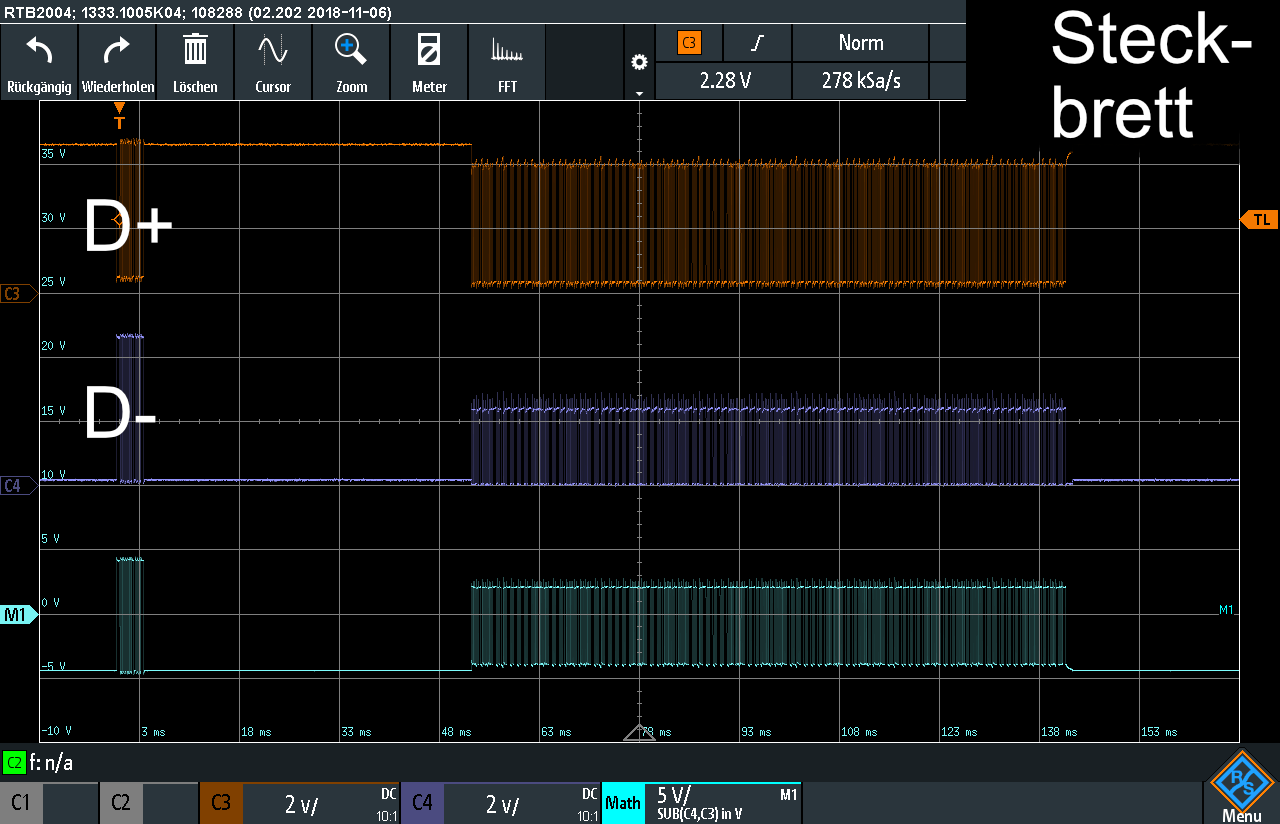

Zu sehen sind jeweils die Datenleitungen (lila/orange) und die Differenz (türkis). Ja, die Leitungen tauschen während der Messungen - ich hab die Sonden vertauscht, aber die Adern trotzdem m.M.n. korrekt angeschlossen. In den Bildern sieht man eine kurze Anfrage vom µC, die ignoriert wird und eine davon unabhängige Sendung vom Gerät. Dieses Gerät sendet im Normalfall nach dem Einschalten kontinuierlich Messwerte, bis es ein erste Byte über RS485 empfängt. Dann stoppt es die Übertragung und wartet auf Befehle. Das passiert hier aber nicht.
Was auffällt, in Verbindung mit der Platine sieht das Signal vom Gerät auf der orangen Datenleitung ganz anders aus als die korrespondierende lila Datenleitung in Verbindung mit dem Steckbrett.
Woran kann das liegen bzw. ist das in Ordnung? Ist es wahrscheinlich, dass hier einfach ein Chip auf meiner Platine defekt ist?

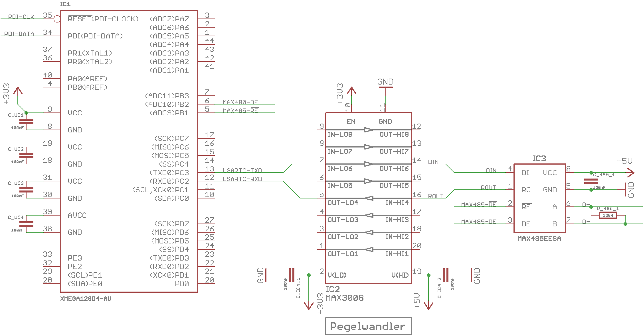

Die beiden Signale /RE und DE des Max485 musst Du auch irgendwo
Hat er doch, hast du nur nicht gesehen. Ich wuerde sie wohl verbinden und nur einen anschliessen...
Ich wuerde auch den MAX3008 weglassen und stattdessen einen RS485 Treiber nehmen der 3V3 kann.
Ausserdem wuerde ich GND durchverbinden. :-) GND wird nicht fuer die Datenuebertragung gebraucht, wohl aber fuer die physikalische Funkion der Driver. Besonders wenn vielleicht eine Seite auf 230V/2 von irgendeinem Schaltnetzteil liegt und die andere nicht.
Muss ich noch mal schauen. Da ich eigentlich immer bevorzugt mit 3,3V arbeite, fürchte ich, dass ich danach schon gesucht habe.
Falls ich dich richtig verstehe, habe ich das so auch gemacht. Das Pfeiffer-Gerät hat an der RS485-Buchse 24V, die meine Platine versorgt. Insofern sind alle auf gleichem Ground.

Den Pegelwandler braucht man nicht zwingend. Denn der MAX485 hat TTL-kompatible Schaltschwellen. und kann damit sicher mit 3,3V CMOS angeseuert werden. Für die Rückrichtung von RO reicht ein 1k Längswiderstand. Siehe Pegelwandler.
Sieht soweit OK aus. Die Pegel werden am Ende der Übertragung auf HIGH (D+) und LOW(D-) gezogen. So weit, so gut.
Da stimmt was nicht. Masse nicht angeschlossen?

Den habe ich in der Tat auch nicht auf dem Steckbrett - wo das Ergebnis besser aussieht. Ich habe mir jetzt den MAX3485 bestellt und werde den am Montag mal ausprobieren. Ein Chip weniger ist eine Fehlerquelle weniger.
Das muss ich mal durchmessen. Die Platine selbst lebt vom GND des externen Gerätes. Aber vielleicht hab ich da schlecht gelötet.

Da das ein Halb-Duplex System ist, empfiehlt es sich dem RO Pin einen Pullup von ein paar zehn kOhm zu verpassen. Mir ist es schon passiert, daß beim Senden dann der RO Pin durch verdrahtungsbedingte Ursachen wegen der hohen Impedanz undefiniert zwischen Vdd und Vss schwebt und manchmal je nach Layout mit dem Sendesignal etwas mitschwingt und dem RX USART unbeabsichtigt unzusammenhängende Signale verpasst, die dann zu sporadischen Framing und Overrun Bitfehler im USART führen, die die Treiber SW (meist ISR) unnötig beanspruchen. Mit einem Pullup gibt es den Spuk nicht. Das ist mir mal mit einem PIC passiert. Wenn RE- beim Senden auf High gesetzt wurde, war RO in Tri-State und dann ist der USART RX-Eingang undefiniert und wandert spannungsmässig schlafwandlerisch durch die Gegend.
Übrigens würde ich gerne den Grund wissen, warum DI und RE bei Dir nicht zusammen gesteuert werden. Meist es unnötig die Sende-Daten dem USART beim Senden rückzuführen. Man erspart einen unnötig aufgebrauchten Controller Pin. Ich würde übrigens auch gleich einen 3.3V Typ verwenden. In dem Fall bleibt RO beim Senden statisch High (mit Pullup) und macht keine Faxen.

Hmm ... also 2-Draht. Dass da die Busumschaltung fehlt wurde - glaub ich - schon geklärt. Wer ist den aber Master, wer Slave?
Ich würde erst mal die Gegenstelle abklemmen und schaun ob aus meiner Schaltung ein Signal rauskommt.
Da er im Schaltplan aus irgendwelchen Gründen die Rx/Tx-Leitungen durch einen Pegelwandler geführt hat (warum eigentlich?), und dazu die Signalleitungen durchverbunden hat (so, wie man das in Schaltplänen zu tun pflegte), habe ich in der Tat nicht damit gerechnet, daß die Signale /ohne/ Pegelwandler direkt "verbunden" sind - warum allerdings zwei Signale, statt die übliche Ansteuerung mit nur einem, bleibt auch noch offen.
Manche Transceiver brauchen nur noch einstellige µA wenn man RX und TX abschaltet. "MAX485" ist doch nur ein Platzhalter für einen vernünftigen Typ ;)

Es ist schon eine Weile her, dass ich mich für den Pegelwandler entschieden habe, aber ich glaube der Grund war der: Der MAX485 wird mit 5V versorgt, und ohne das jetzt zu testen, gehe ich (noch) davon aus, dass die Datenleitungen dann auch mit 5V zum µC gehen - was der nicht abkann. Getrennte Steuerleitungen habe ich einfach gewählt, weil mir so alle Optionen bleiben. Zusammenschalten kann ich sie ja auch per Software.
