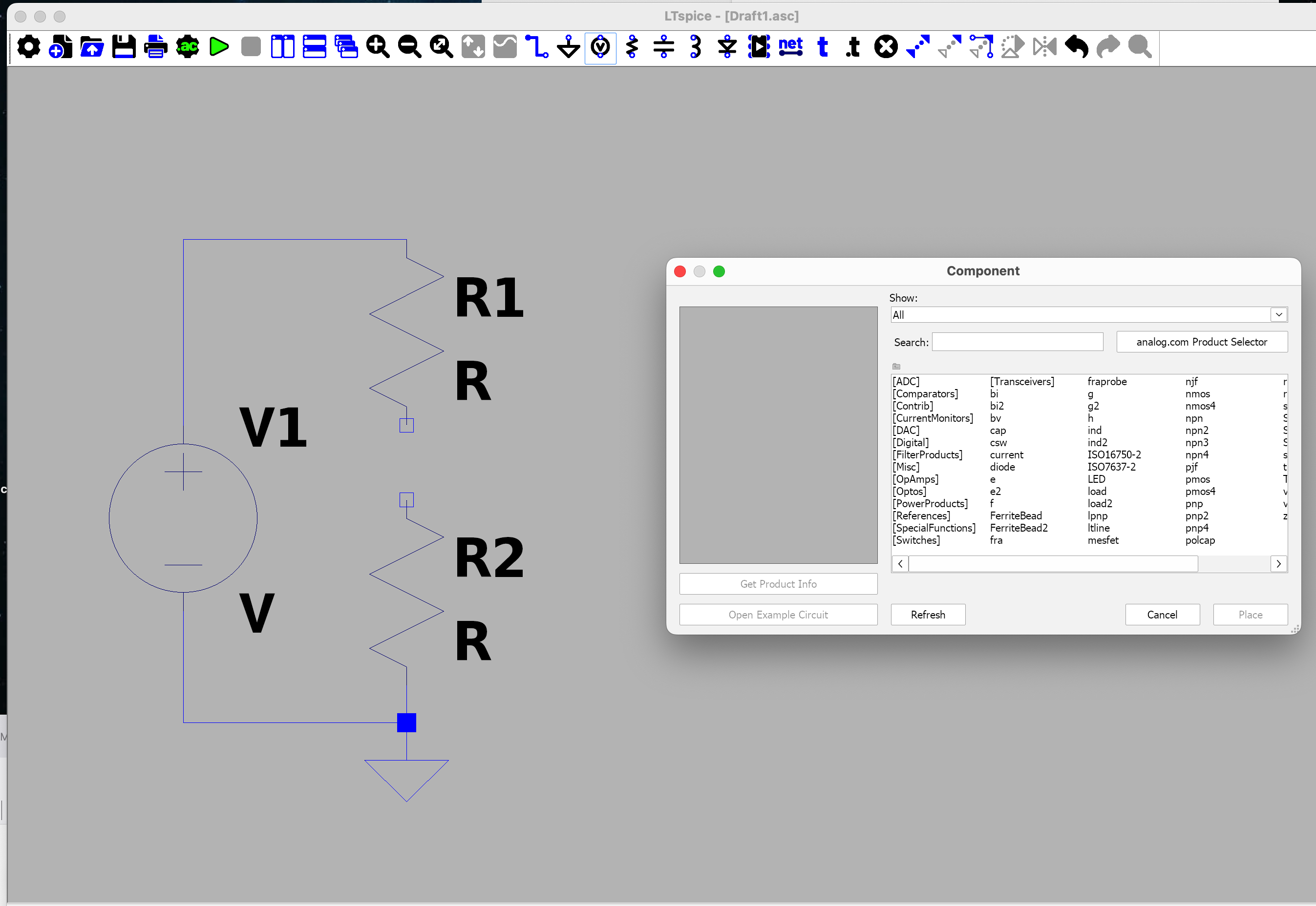

Ich wollte für einen Vortrag eine Schaltungs-Simulation zeigen und dafür mal das "berühmte" LTSpice ausprobieren. Ich glaube gerne an die "inneren Werte" dieser Software, sie wird ja immer wieder als Quasi-Standard erwähnt. Aber was sich die Autoren bezüglich der GUI (für MacOS) geleistet haben, geht echt auf keine Kuhaut:
  • Hintergrund dunkelgrau, darauf die Schaltung mit Linien in 1 Pixel Stärke ("Haarlinien")
  • kaum zu kontrollierendes Zoomen und Scrollen beim Verwenden des Apple Trackpad (womit ich ca. 20 Jahre Erfahrung habe und wirklich virtuos umgehen kann)
  • keine Umschaltung der Bauelement von US- auf IEC-Symbolik
  • Dialogboxen in 1 Pixel dünner Mikroschrift, geschätzt 4 Punkt
  • dagegen (als Default, scheint änderbar), riesige Bauelemente mit 28 Punkt Bold Beschriftung

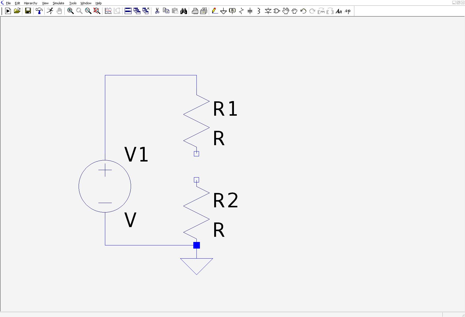

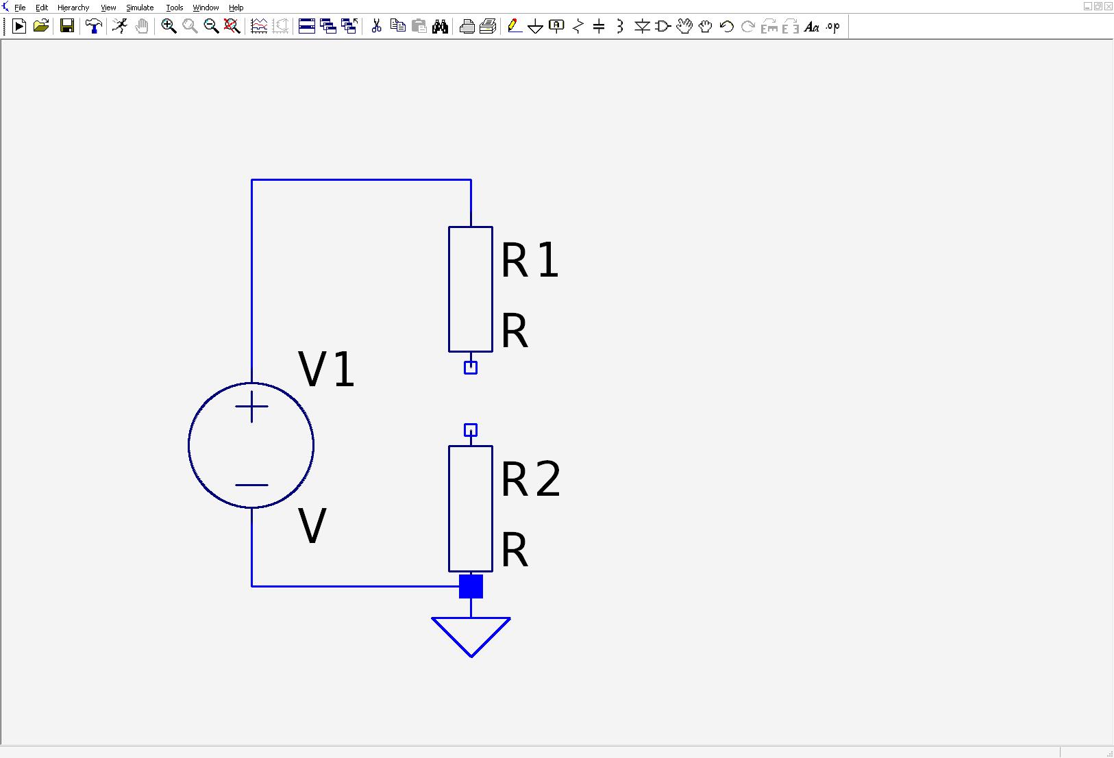

mittels wine unter Linux sieht es ähnlich aus, aber der Hintergrund ist etwas heller. Die Linienbreite kann man unter 'Control Panel' -> 'Drafting Options' einstellen. Für Kondensatoren und Widerstände gibt es europäische Symbole unter 'Misc'. Die Bedienung finde ich eigentlich ganz intuitiv, auch mit der Maus. Man kann z.B. nur durch Markieren der zwei Punkte oberhalb von R1 und unterhalb von R2 in einem Rutsch die Verbindungen zwischen R1 und R2 herstellen.

Ich nutze LTspice auch seit vielen Jahren. Liniendicke einstellen, cap, polcap und res gegen die Europäischen austauschen, Plotfarben einstellen (so dass blau wenigstens rudimentär sichtbar wird) und noch einiges mehr, das ist der übliche Tanz bei neuen Installationen.
