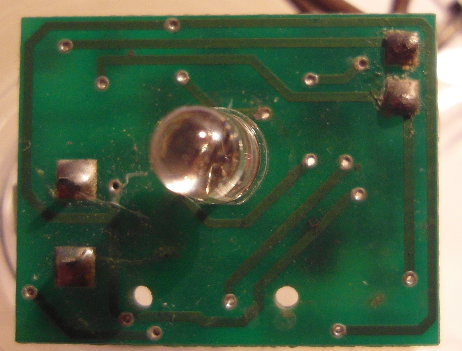

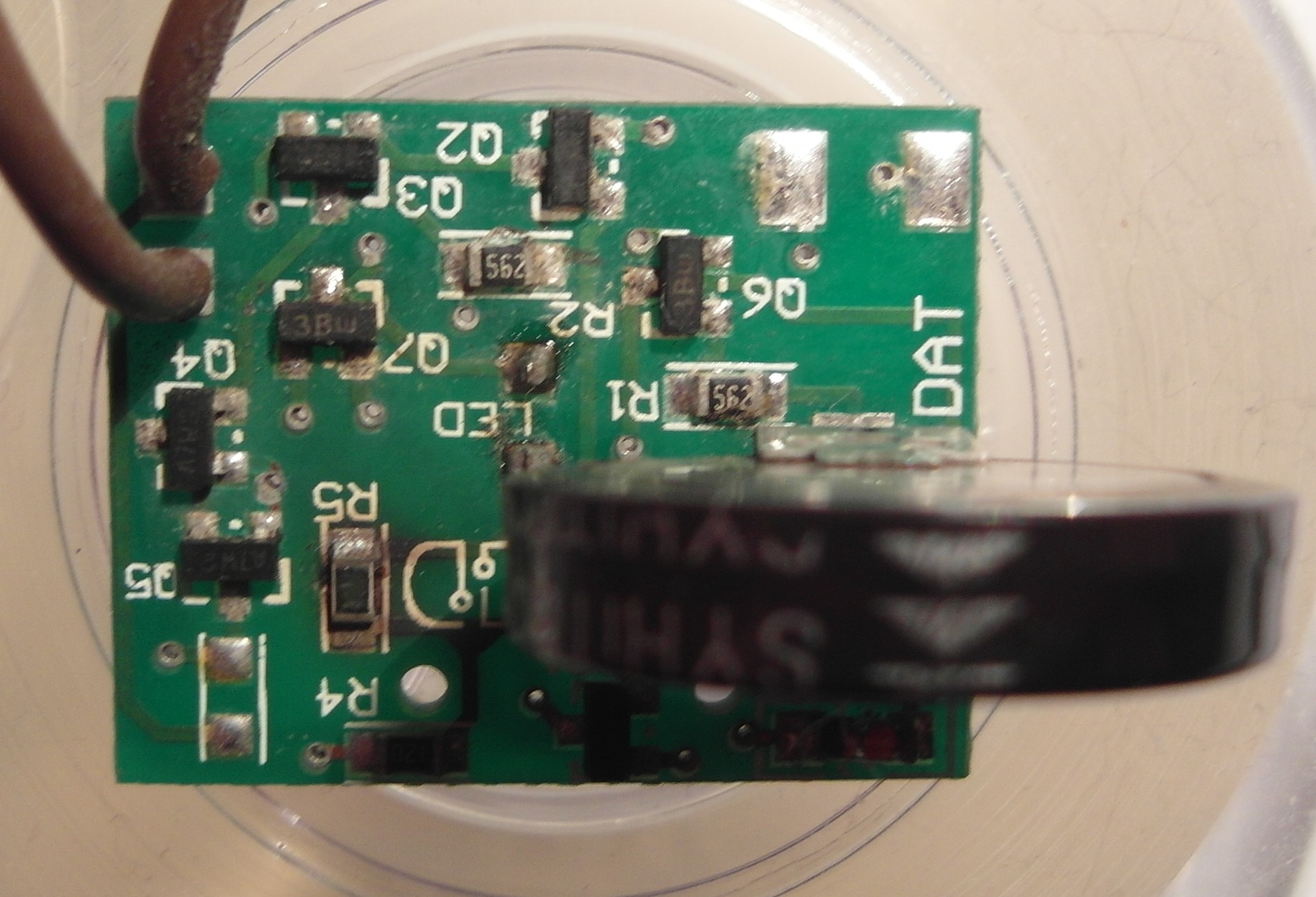

An meinem Fahrrad ist zuerst die Lampe im Frontscheinwerfer durchgebrannt. Das LED-Rücklicht mit Standlichtfunktion funktionierte danach noch mehrere Minuten, ist aber schließlich auch ausgefallen. Hab das Rücklicht mal ausgebaut und da sieht man deutlich nen druchgebrannten Widerstand (R5, siehe Foto). Leider ist der Wert nicht mehr erkennbar. Weiß zufällig jemand welcher da rein gehört? Vermute ja sowas wie um die 60 Ohm um die Last einer Glühlampe nachzubilden. Sonst muss ich wohl mal die Schaltung aufnehmen und sehen was schlüssig wäre.

Die linke Lötstelle von R5 sieht erbärmlich aus. Gibt es da überhaupt einen Miniskus?
Der verbrannte Widerstand ist möglicherweise nur ein Folgefehler. Wo kommt der schwarze Klecks zwischen R5 und Q5 her?
Entferne erstmal den ganzen Schmodder von der Platine.

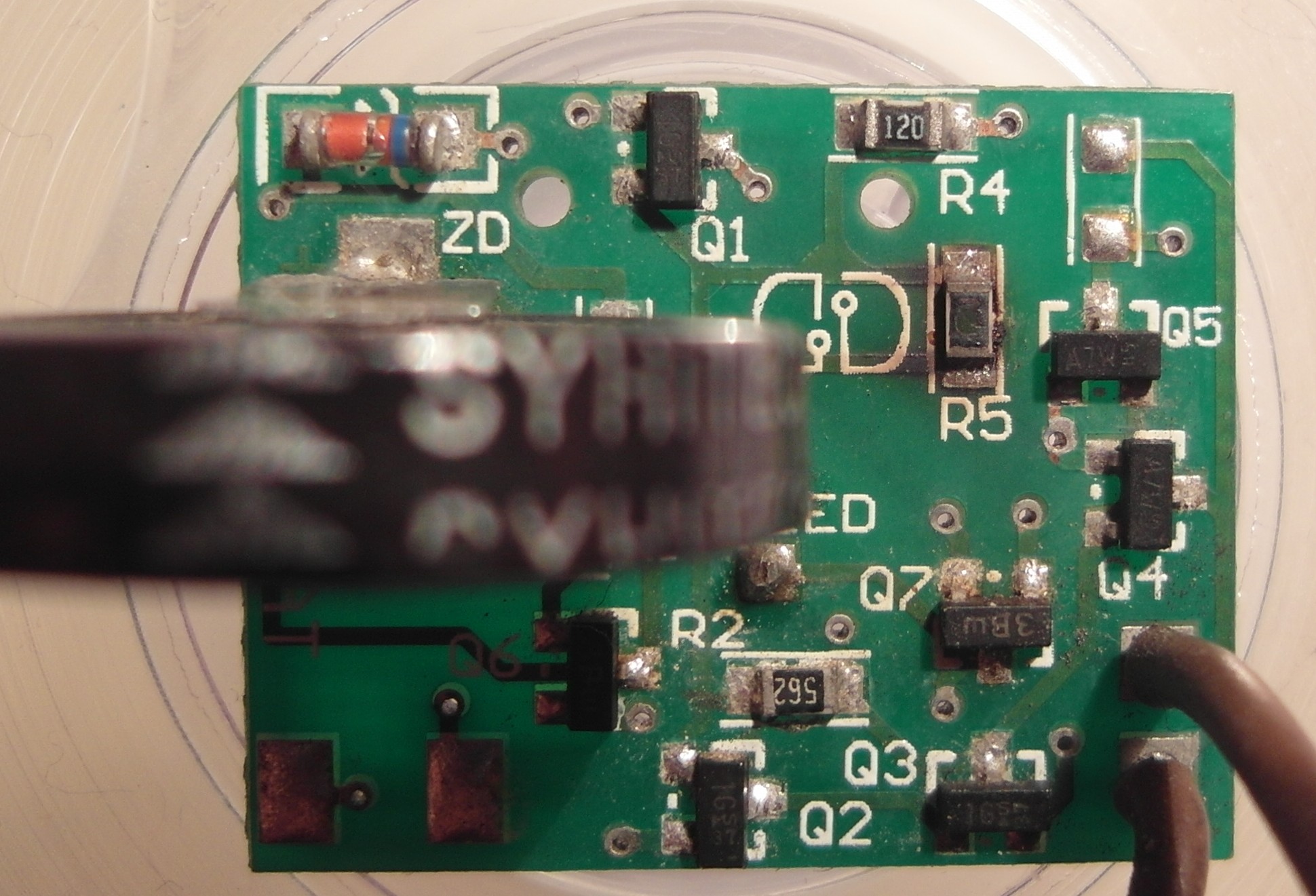

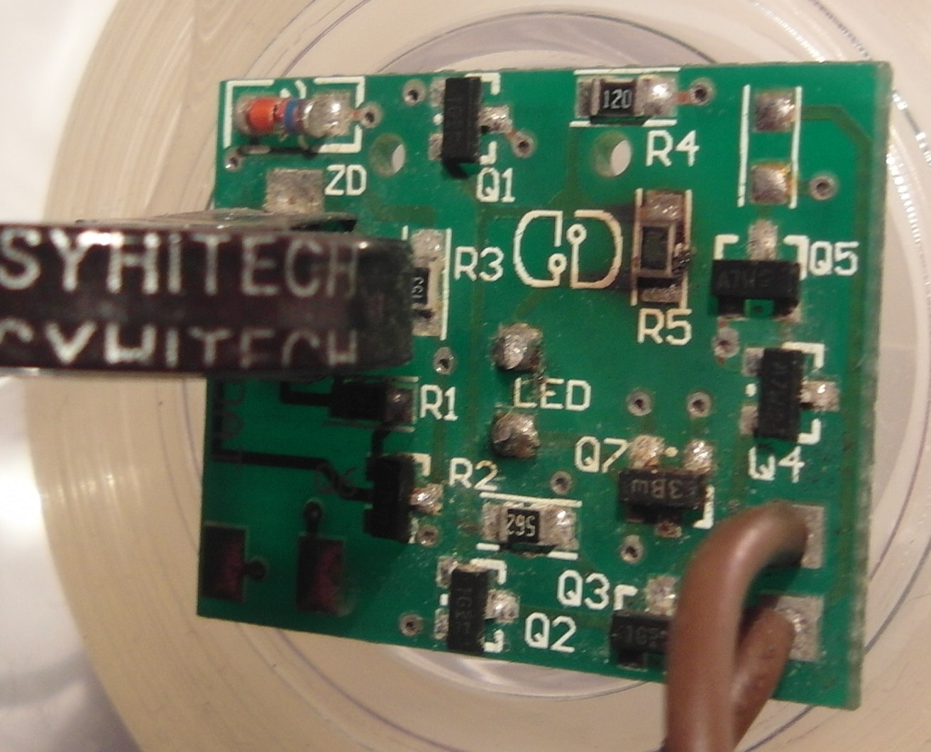

Hab mal den Schaltplan aufgenommen. Ist ein Rücklicht Namens "basta Ray Steady".
Für R5 hab ich mit dem Multimeter ca. 20 Ohm gemessen. Die anderen Widerstände habe ich nachgemessen und sind OK.
Der Frontscheinwerfer enthält nur eine Glühlampe, da ist sonst nix dran. Das Kabel geht direkt vom Nabendynamo an Frontscheinwerfer, parallel dazu ans Rücklicht.
OP #8097354
Ja, irgendwas ist da faul, weiß nur noch nicht was.
Q3 rechts unten ist der Emitter. Dort geht eine Leiterbahn zu der Durchkontaktierung rechts oberhalb von Q3. Diese DK ist mit der DK links unterhalb von Q7 verbunden. Diese DK geht an Q7 Kollektor und an die LED. Auf der Unterseite gehen keine Leiterbahnen von der LED weg. Der Durchgangsprüfer piept aber wenn ich dieses Netz zu Masse prüfe. Ich sehe aber keine Verbindung, und Q3 und Q7 scheinen OK zu sein.

Habe gerade noch die Transistoren durchgepiept und siehe da: Q2 hat eine Verbindung zwischen B und E. Den werd ich auslöten und dann nochmal neu durchpiepsen.
Mal drüber schlafen ist sicher auch hilfreich.
OP #8098075
So, bin nochmal alles nach Leiterbahnen durchgegangen und nicht nach Durchgangsprüfer, also jetzt der korrekte Schaltplan (hoffentlich :p ). Sieht für mich auch deutlich plausibler aus. Ich verstehe nur nicht warum die Z-Diode falsch rum drin ist.
Die LED scheint kaputt zu sein, hat mit dem Multimeter 27 Ohm in beide Richtungen. Die Transistoren scheinen OK, die B-C Diode von Q6 und Q7 sowie die B-E Diode von Q7 haben einen etwas doppelt so hohen Wert wie ich erwarten würde, aber vielleicht liegt das an der Schaltung. Widerstände hatte ich ja schon durchgemessen und stimmen mit den (bis auf den nicht mehr lesbaren von R5) aufgedruckten Werten überein.

Mach doch mal bessere Fotos von beiden Seiten, damit auch wir mehr erkennen können.

Dann versuche ich mal eine grobe Schaltungsbeschreibung.
Im Schaltplan sind die Bezeichnungen der Transistoren unvollständig angegeben. Ist die Stromverstärkung bei allen aus der Gruppe C?
Q4 und Q5 (je BAV99) bilden einen Gleichrichter in Brückenschaltung. Der verhindert dann auch Rückstrom in die Versorgung.
R2, Q3, R4 (12 Ω) und Q2 bilden eine Stromquelle. U(R4) = Ubeq2 = 650 mV -> I = 54 mA. Das ist der Strom durch die LED (und R5) beim Fahren.
R3 bildet mit ZD1 eine Spannungsquelle mit ca. 0,65 V (nicht genau bekannt). (Z-Dioden haben relativ kleine aktive Flächen und damit etwas höhere Vorwärtsspannung.) Diese Spannung liegt auch an der Basis von Q1.
Beim Fahren liegt am Emitter von Q1 ca. 0,65 V (siehe oben), daraus folgt, dass Q1 sperrt und damit auch Q7.
Liefert die externe Quelle (Dynamo) keinen Strom mehr, sinkt die Spannung an R4. Dann beginnt Q1 zu leiten und schaltet Q7 ein, wenn C1 ausreichend geladen ist. Der Kollektorstrom von Q7 fließt dann durch D1, R5 und R4. Ubeq1 wird um 0,5 V betragen, denn der Kollektorstrom ist gering. An R4 wird sich ganz grob um 0,1 V einstellen, d. h. der (Standlicht-)Strom durch die LED wird um 10 mA betragen, jedoch mit großen Toleranzen.
Der Regler mit Q1 und Q7 kann schwingen. Ich vermute, deshalb wurde R5 eingebaut, um die LED zu schützen. Wieviel Impulsstrom die LED verträgt, ist nicht bekannt.
Q6 soll einerseits den Ladestrom für C1 begrenzen. Ic = B * Ib. Ib ≈ 1 mA. Der Kollektorstrom wird irgendwo um 100 mA liegen. Q6 soll anderseits Rückstrom von C1 zu Q3 verhindern. Ohne externe Versorgung arbeitet QQ6 jedoch im Inversbetrieb, d. h. Stromverstärkung Br ≈ 5 bei Emitterstrom Ie ≈ 5 mA. Alles ist sehr vage und ist eher durch Ausprobieren dimensioniert worden.
Bernhard
#8099334
Was passiert, wenn die Versorgungsspannnung steigt:
Zunächst wird Q3 heiß, denn er führt geregelt 50 mA. Emitter und Kollektor von Q3 werden intern kurzgeschlossen. Dann fließt sehr hoher Strom durch Q3, LED, R5 und die Basis-Emitter-Diode von Q2.
Q7 ist bereits defekt, jetzt wird die LED oder R5 durchbrennen, jedenfalls werden beide zu heiß. Der Basisstrom von Q2 wird deutlich überschritten, aber die Bonddrähte überleben das häufig.
Vermutlich wird auch Q6 thermisch überlastet und C1 in die chemische Zersetzung geführt.
Bernhard
OP #8104486
Danke @bernhard_123 für die Beschreibung.
Ich habe inzwischen noch den Kondensator getauscht und die Schaltung scheint wieder zu funktionieren. Ohne Kondensator habe ich zwischen den Pads einen Kurzschlussstrom von 100mA und eine Leerlaufspannung von 3,3V gemessen.
Scheinbar haben sich also nur die LED und der Kondensator verabschiedet. Der verkokelte Widerstand R5 ist wohl noch OK mit seinen 18 Ohm, scheint aber noch der originale Wert zu sein.
