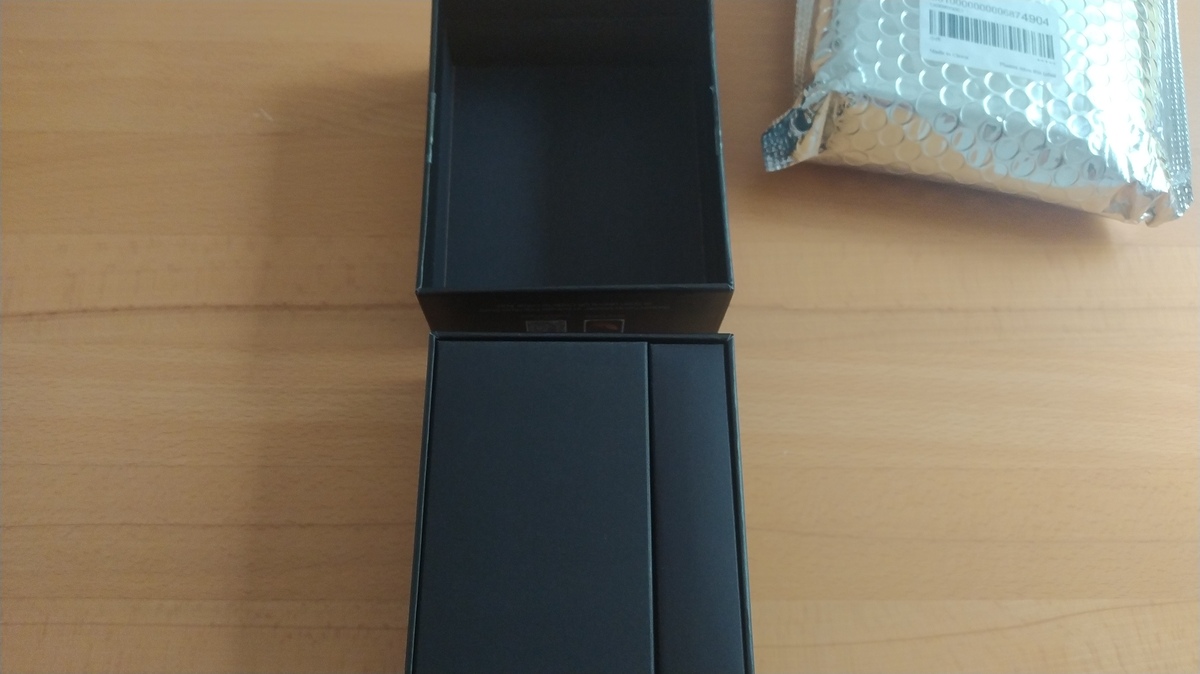

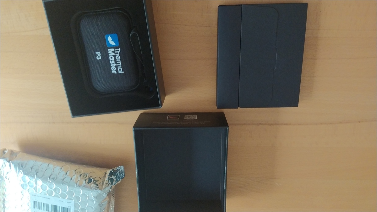

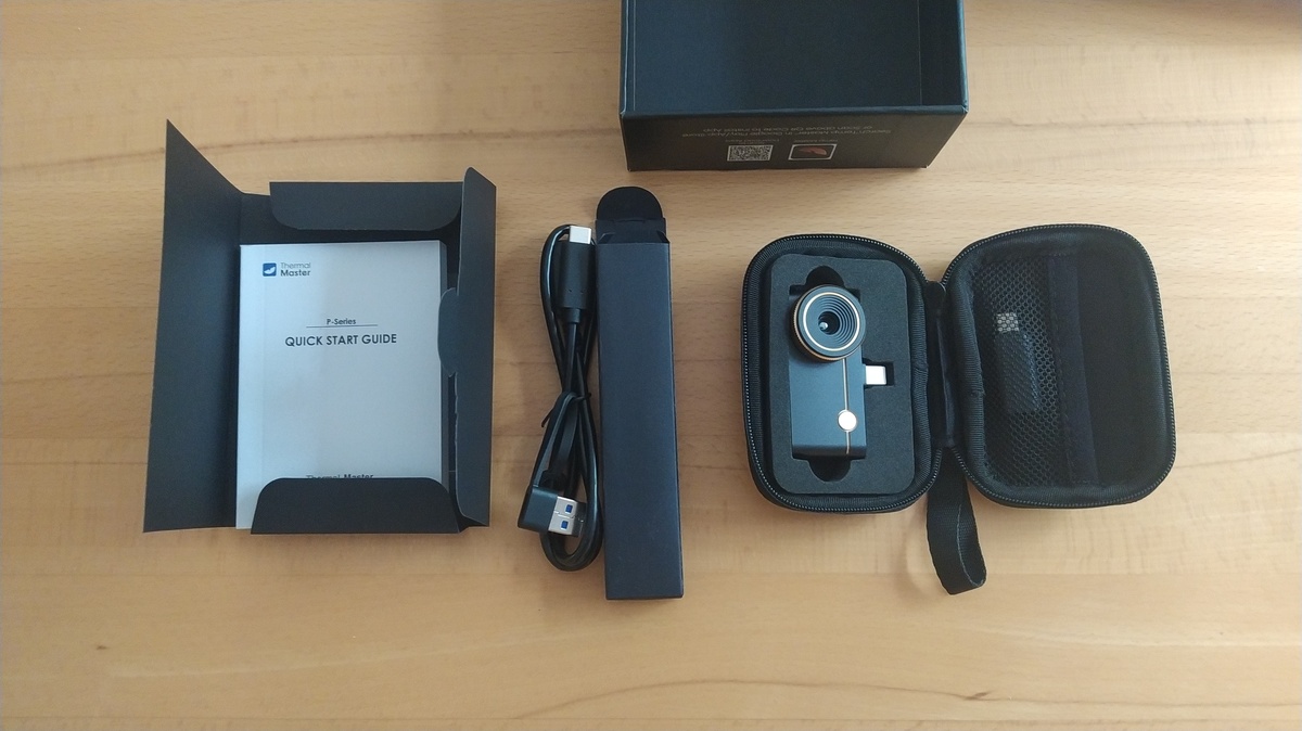

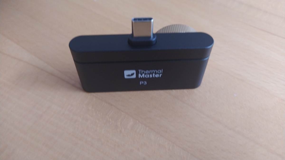

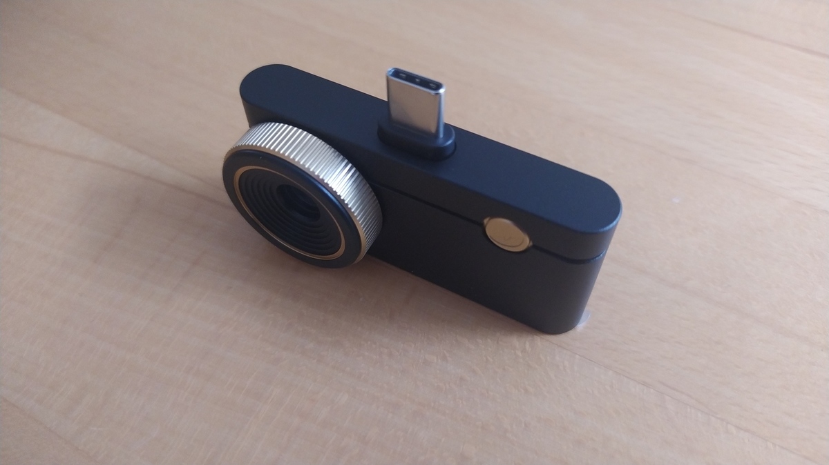

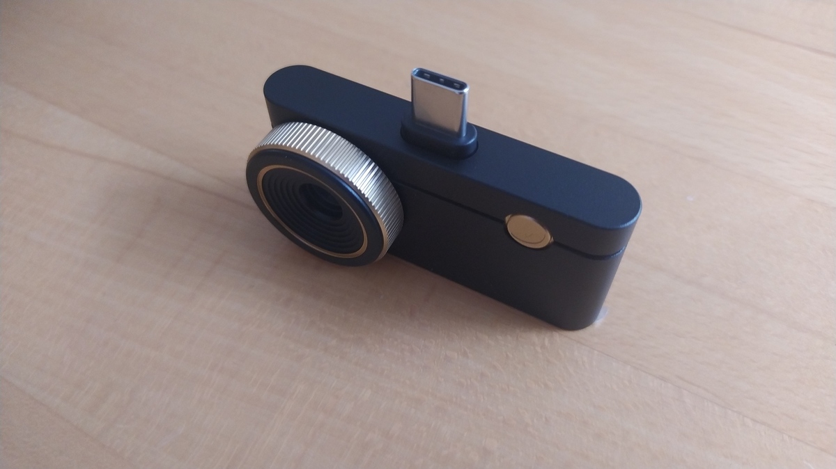

Lieferumfang mit Bildern:
Das Gerät kam gut verpackt an, es gibt 3 unterschiedliche Ausführungen.
  1. Barebones. Kamera mit Linse, Kabel, Adapter, Handbuch, kleine Tragetasche
  2. Mit Griff-Haltevorrichtung für das Handy um es zu führen wie eine konventionelle Wärmebildkamera mit eigenem Display
  3. Mit Stativ wie für Mikroskope.
Ich bekam 1) wie auf den Bildern zu sehen ist. Ich muss sagen, das alles ist sehr wertig ausgeführt. Gerade die Kamera selber wirkt alles andere als billig. Ich war am Anfang etwas unsicher, ob ich mit den Adaptern, die ich Zuhause habe, die Kamera auch am PC testen kann. Aber ja, es ist ein USB-C weiblich zu Lightning männlich Adapter bei, ebenso ein USB-C weiblich zu USB-C männlich Kabel mit USB-C weiblich zu USB-A männlich Zustecker.

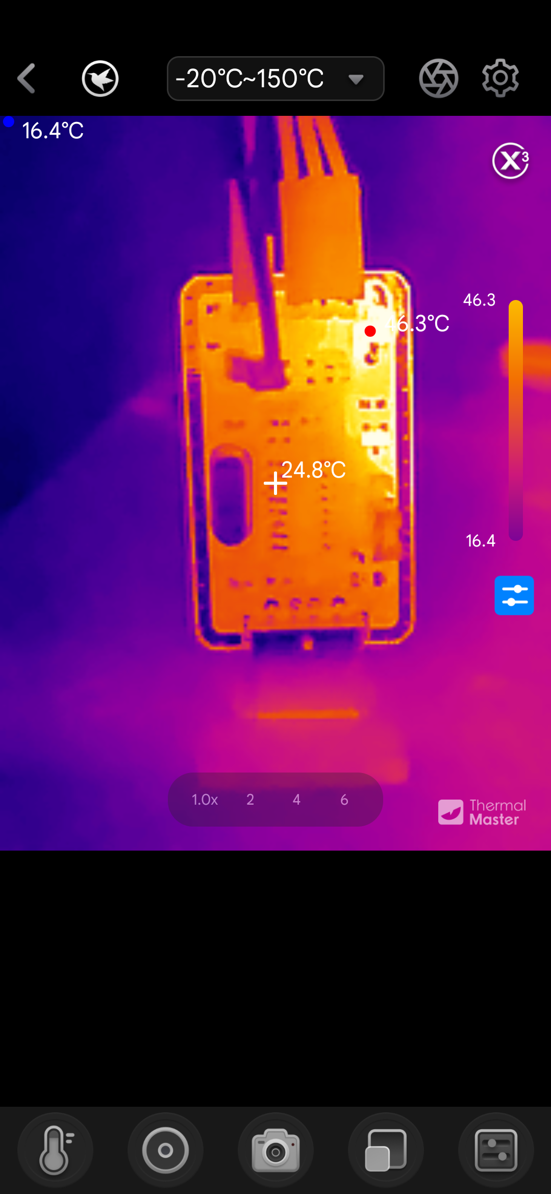

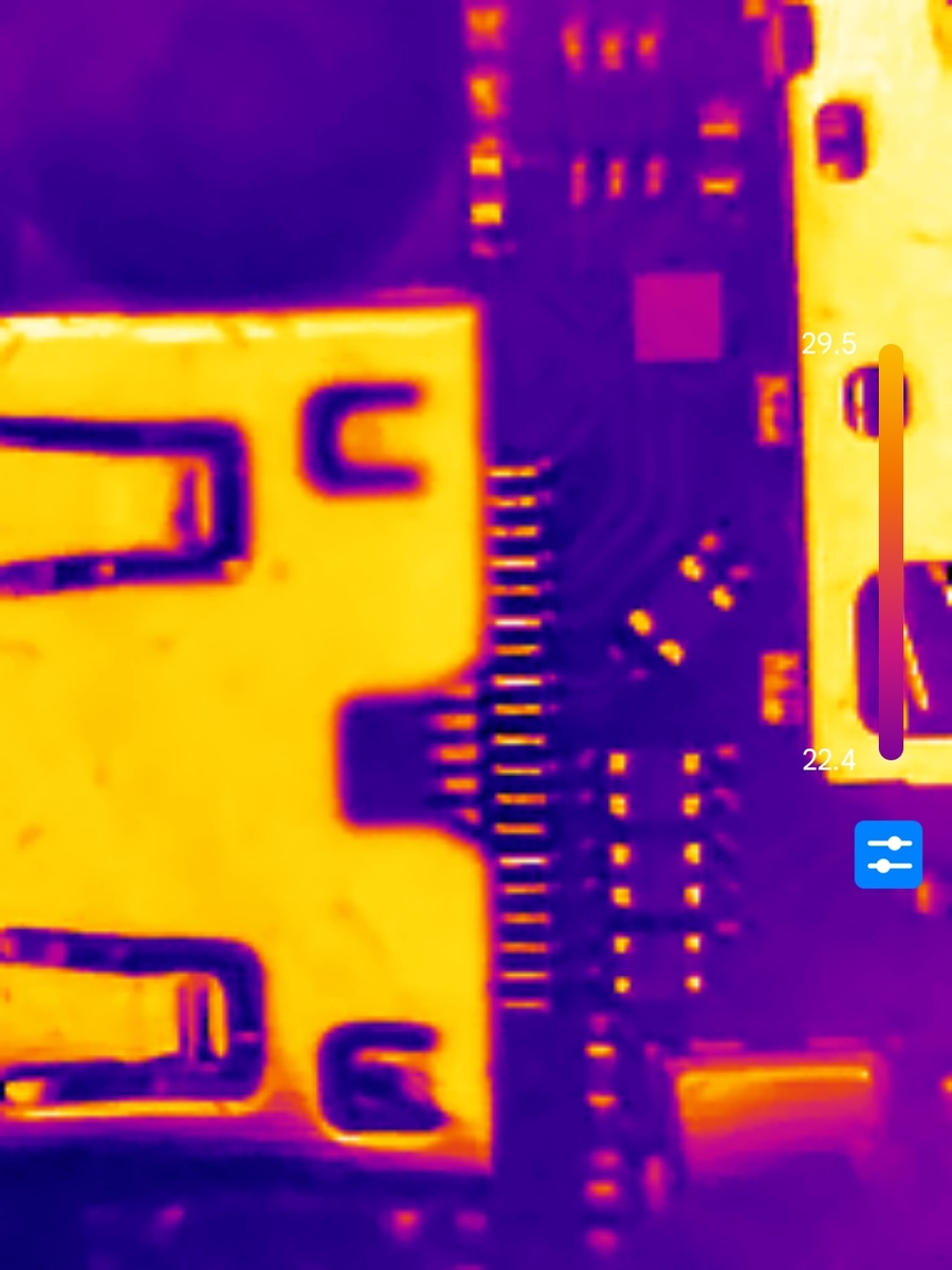

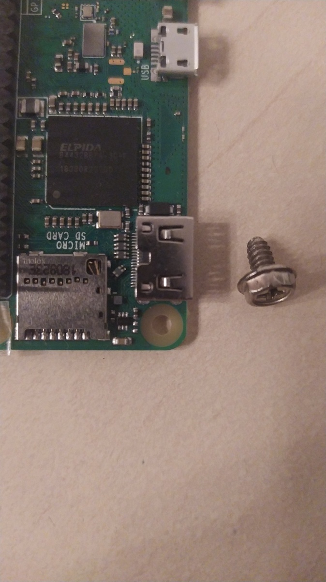

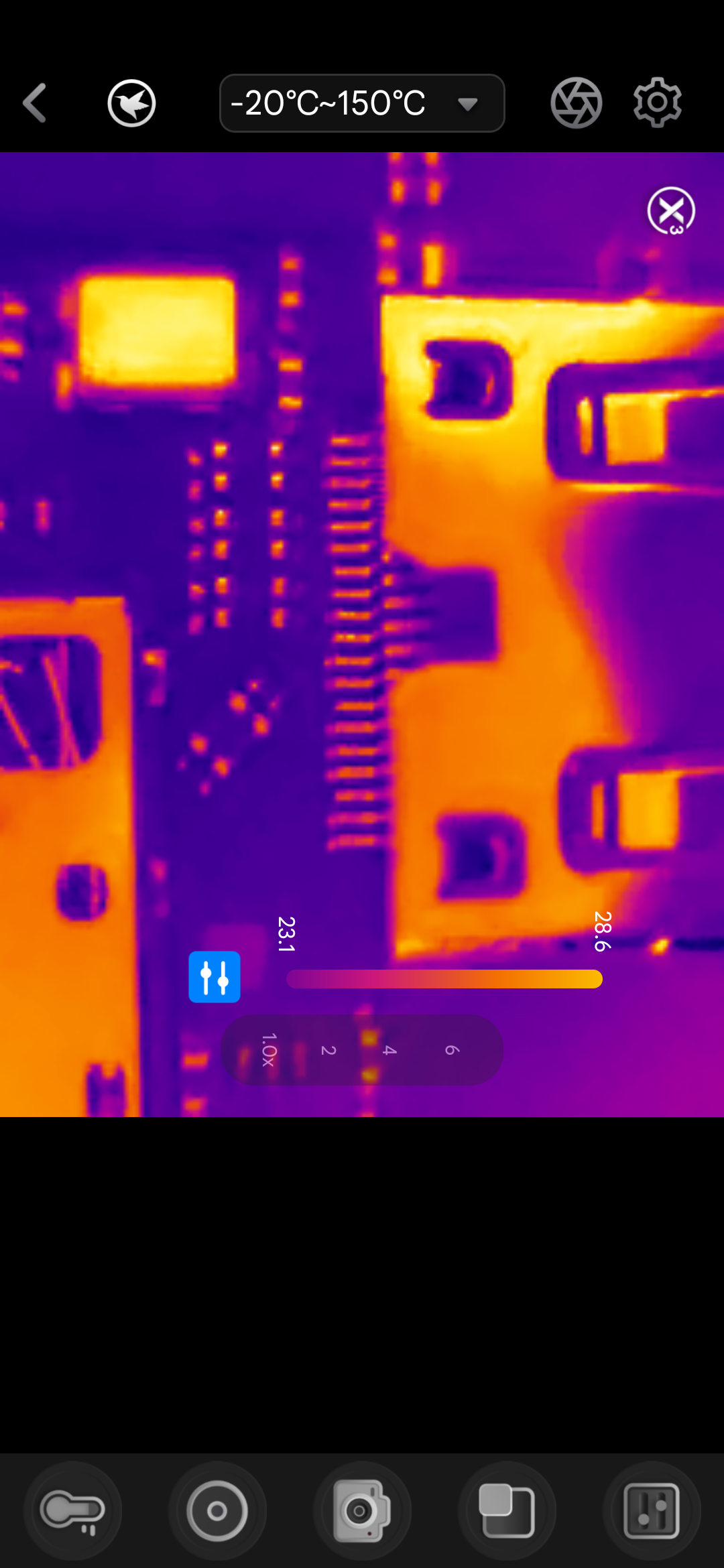

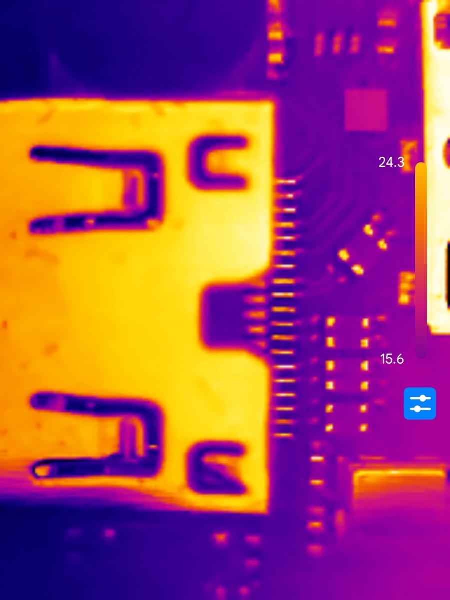

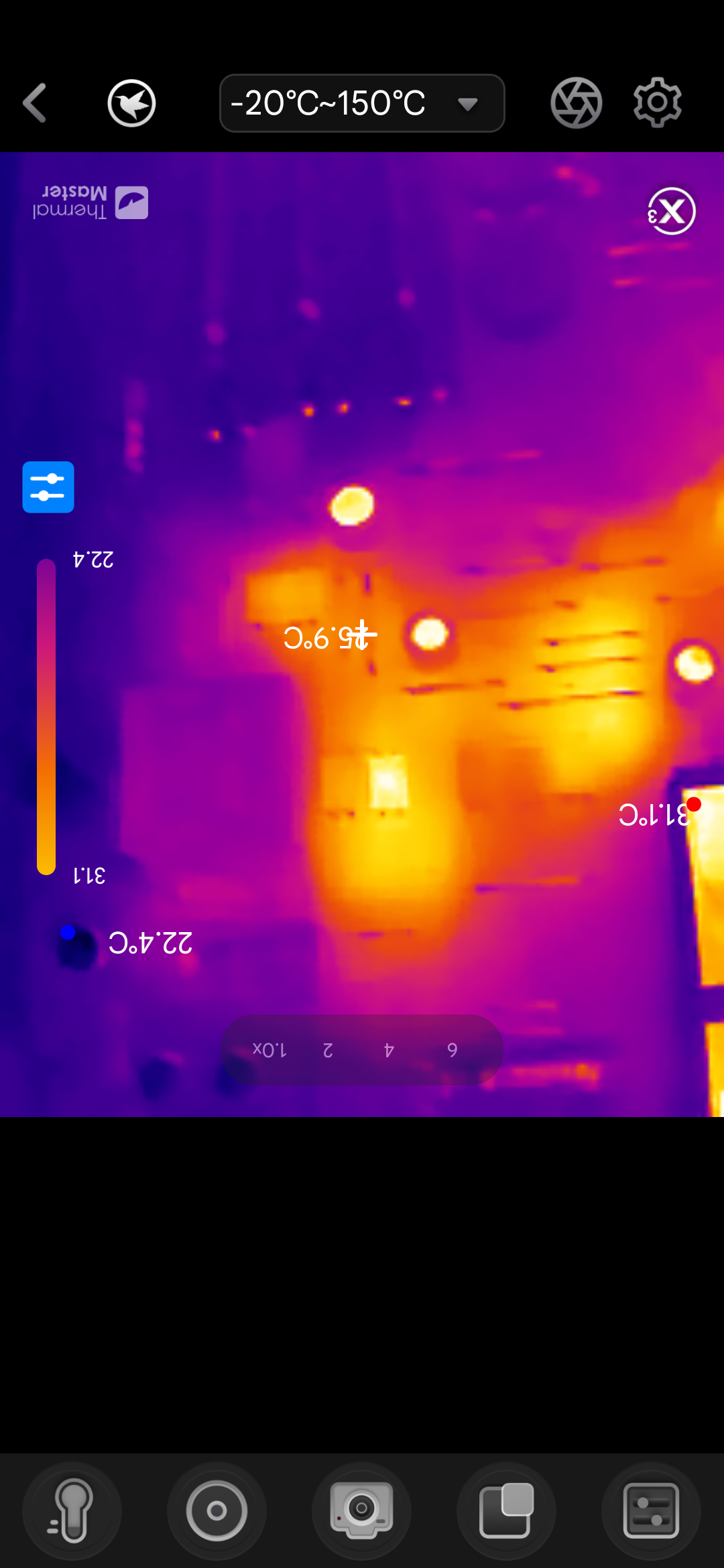

Betriebstest, Aufnahmen:
Die Kamera hat selber eine Firmware, für die es Updates gibt. Das lässt sich über die App machen, man sollte aber bedenken, dass man diese Updates inkrementell durchgeführt werden, und man dann jedes Mal erneut nach Updates gucken muss. Ich konnte durch die Updates selber keinen Unterschied feststellen, Changelogs sind nicht dabei. Wieso sind das PNG Aufnahmen? Weil ich Screenshots vom Handy mache und ich gerne auch unverfälschte Aufnahmen haben möchte ohne extra Artefakte.
Hier mal einen USB-UART Adapter, bei dem die Z-Diode für die 5V Spannung schön warm wird und sichtbar. Die ursprüngliche SMD Komponente habe ich nach einem Kurzschluss ersetzt durch ein THT Bauteil. (USB.png)
Bei der Netzteilplatine eines Fernsehers kann man anhand der Optokoppler gut erkennen welche Spannungsschienen beansprucht werden, und welche nicht. Hier war der PMIC auf der Rückseite defekt (links der Fleck), die 3,3V Standby Spannung durch LNK war vorhanden. (TV.png) Zu der Drehung gerade dieser Aufnahme gleich mehr.

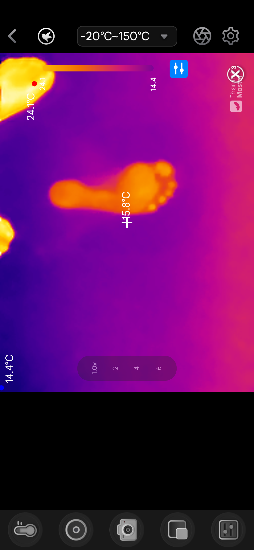

Beim Testen fiel mir auf, dass man damit auch mögliche Fußfehlstellungen bemerken könnte. Also für Podologen, oder falls Quentin Tarantino gerade liest. (Fuß.png)

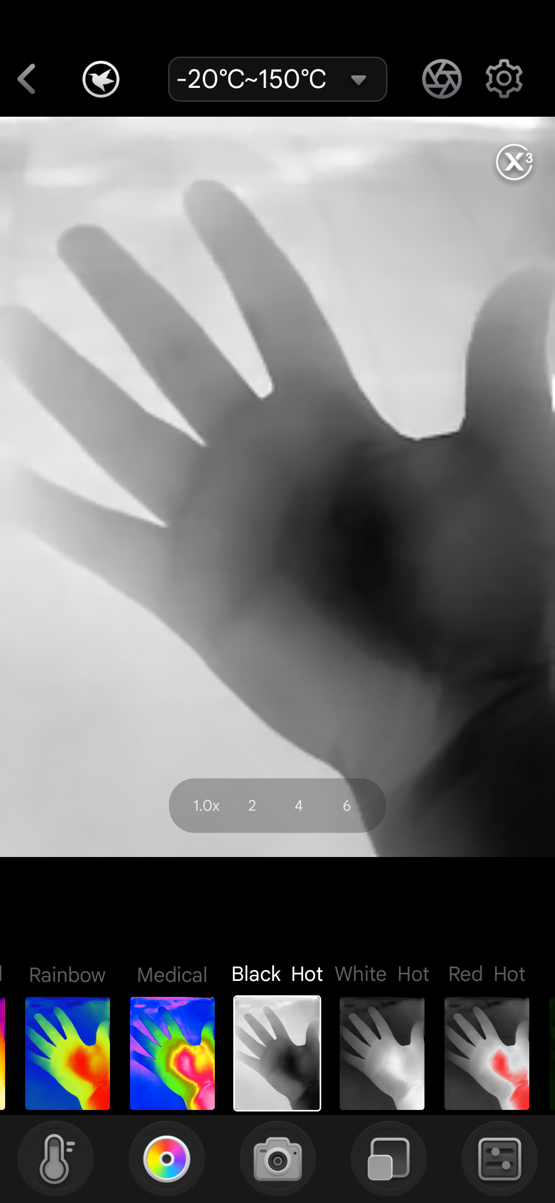

Die digitale Nachbearbeitungsfunktion hat für mich gar keinen Unterschied gebracht. Ich wusste gar nicht mal, ob diese jetzt An oder Aus war, weil sich nur die Farbe des Icons verändert hatte, wenn man die Funktion zu- oder abschaltete. Wenn jemanden da ein Anwendungsfall einfällt, den ich ausprobieren könnte, bitte vorschlagen!
Was mir an der App negativ aufgefallen ist, ist, dass bei Rotation das Interface nicht komplett dreht. Das ist doof, weil man am praktischsten ist, das Handy eigentlich auf dem Kopf zu halten und damit die Wärmebildkamera oben. Um das zu verdeutlichen habe ich TV.png mal nicht extra gedreht.

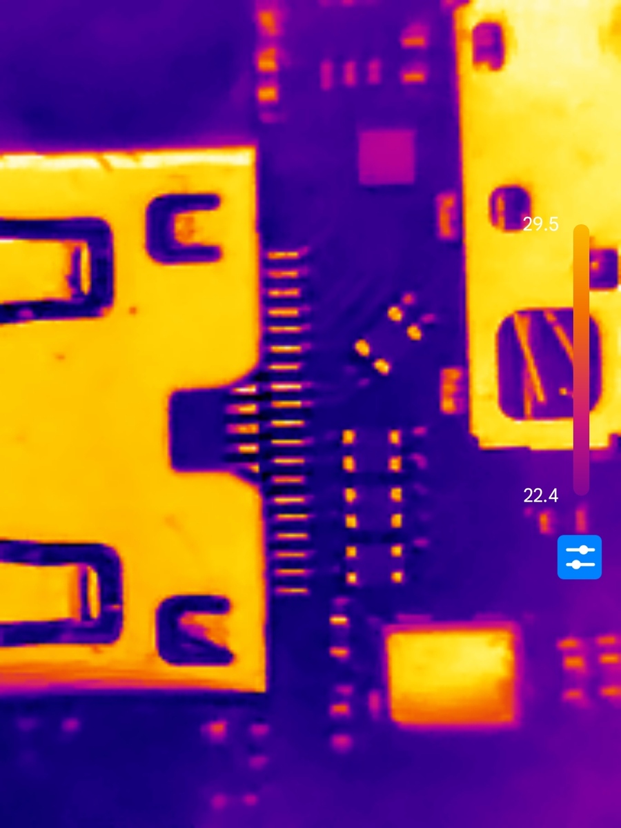

Kritisch bei solchen PCB-Wärmebildern sind Bauteile mit glänzenden Oberflächen, das könnte man dediziert testen.
Zu dem Bild TV.png:
  • Die Legende Farbe -> Temp. zeigt keine Zuordnung für Vollweiss wie es auch im Bild vorkommt.
  • Die Genauigkeit der Nachkommastelle zweifle ich persönlich an. Statt dieser geringwertigen Stelle könnte man eher einen Trendindicator (Pfeil zeigt steigend/stagnierend, fallend in letzten 10sec an) einblenden, aber das dürfte nicht trivial zu programmieren sein.
  • Ein transparendes Overlay zur Normalsicht ist wünschenswert, um besser die "gesehene Temperatur den vorhandenen Bauteilen zuordnen zu können.
  • Oft interessiert einen nicht die absolute Temperatur sondern die Differenz zur Umgebungstemperatur resp. die verbleibende Marge zur zulässigen Maximaltemperatur. Also weniger "dramatische" Farben, wenn eigentlich alles im "Grünen" Bereich ist. Macht sich insbesonders beim Test vieler Teststücke gut.
Und manchmal will man nicht den "Hot" sondern den "Cold" spot finden. Beispielsweise in einem Feld/Matrix von gleichartigen Bauelementen (bspw.: OPA, Transistoren) den der nicht wie die anderen warm wird, weil defekt.

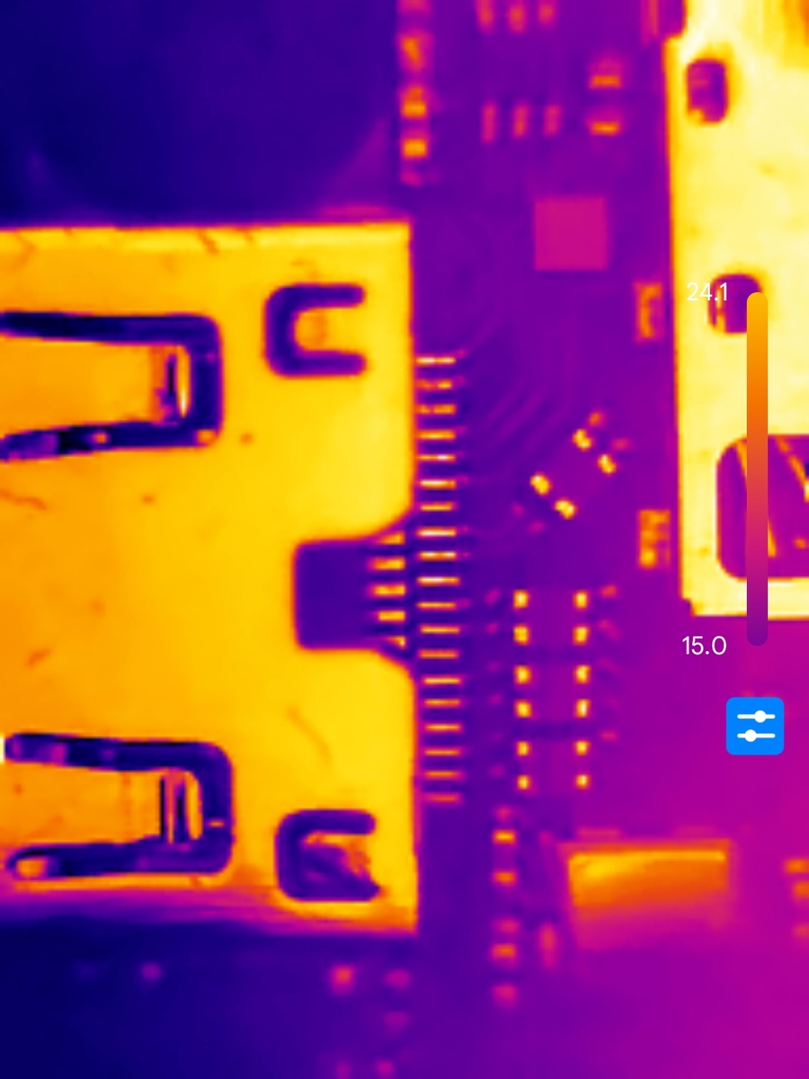

OP

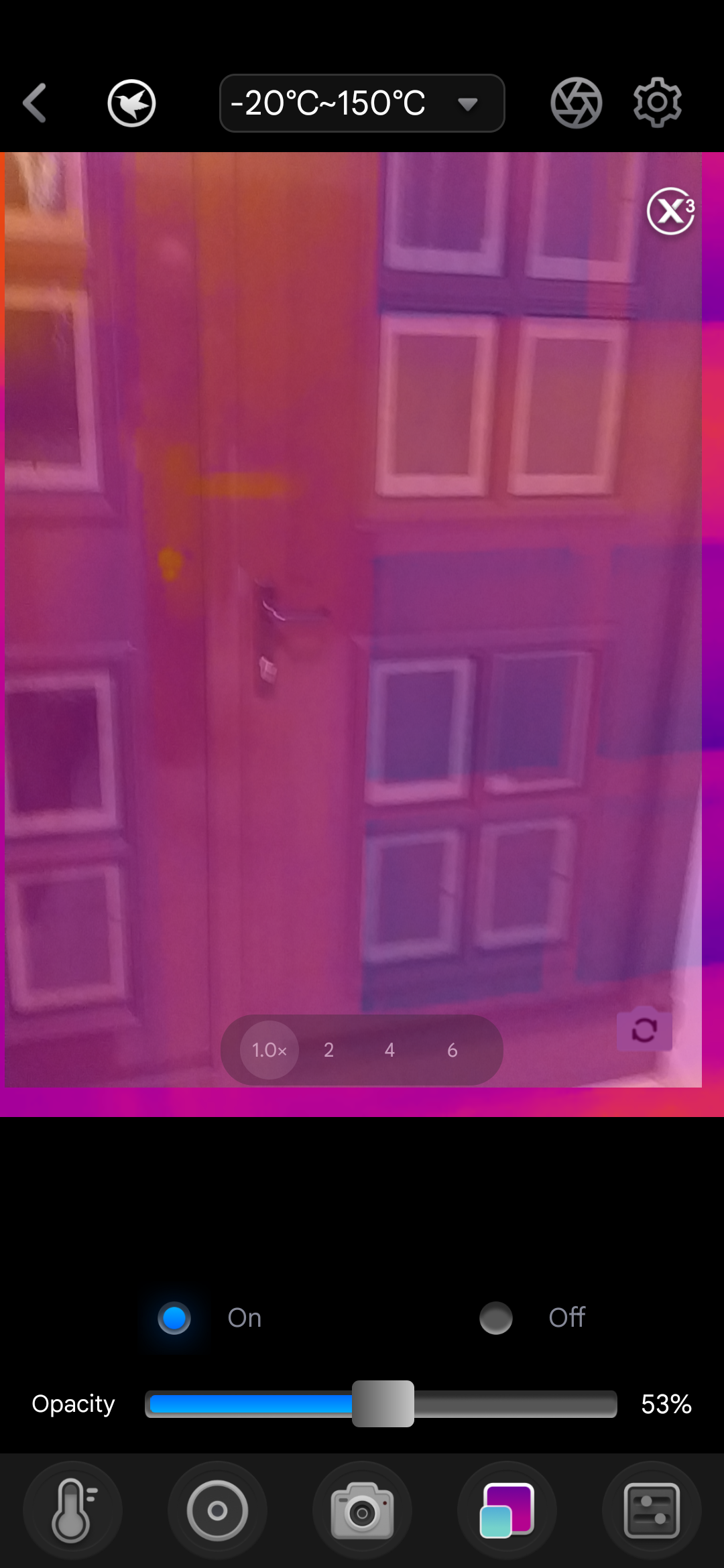

Bradward B. schrieb:
Ein transparendes Overlay zur Normalsicht ist wünschenswert, um besser die "gesehene Temperatur den vorhandenen Bauteilen zuordnen zu können. Oft interessiert einen nicht die absolute Temperatur sondern die Differenz zur Umgebungstemperatur resp. die verbleibende Marge zur zulässigen Maximaltemperatur. Also weniger "dramatische" Farben, wenn eigentlich alles im "Grünen" Bereich ist. Macht sich insbesonders beim Test vieler Teststücke gut.
Das mit dem Overlay habe ich mal probiert. Man kann eine Kameraansicht einblenden lassen und bewegen und skalieren. Leider kann man sie nur so groß machen, wie das Display selber. In meinem Fall heißt das, dass die Handykamera einen kleineren Winkel hat als die Wärmebildkamera. Da werde ich mal per E-Mail fragen ob man das nachbessern kann.
Die Temperaturskala ist beliebig anpassbar.
Andere Farbpaletten sind auch möglich. Ein Beispiel mit Übersicht ist angegangen.

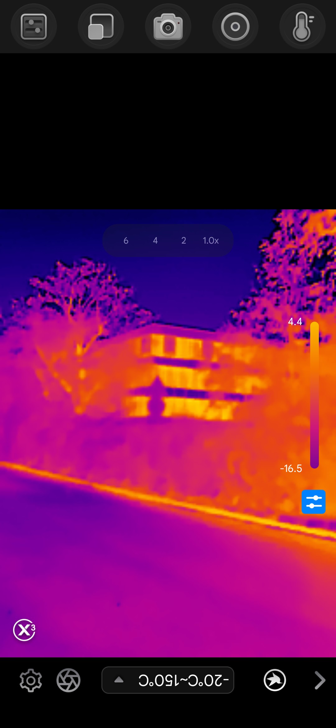

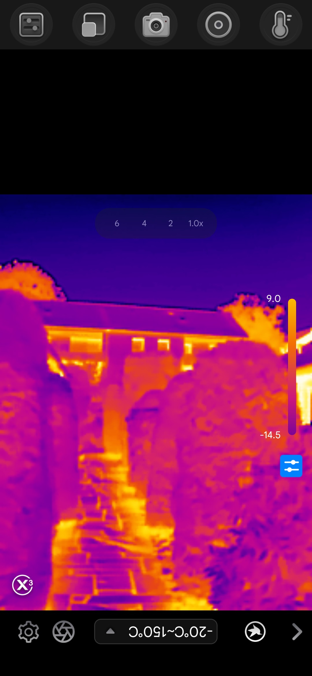

Udo S. schrieb:

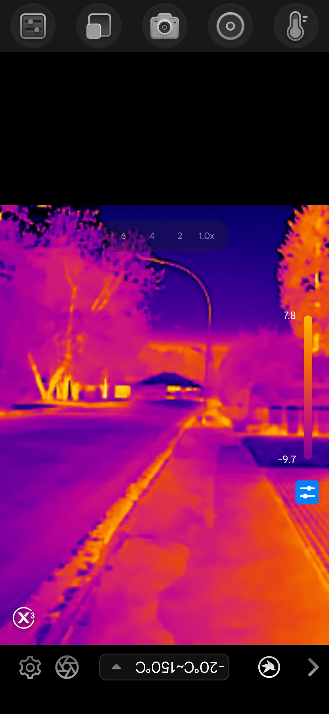

Welcher Focusbereich deckt die Linse ab? Kann man damit auch sionnvoll Ein Dach, eine Fensterfront oder ein komplettes Haus abbilden? (Zum Finden von Wärmebrücken)
Ich habe mal Bilder mit Distanzangaben angehangen.
Näher als 18-20mm konnte ich nicht scharf stellen.
Das Haus auf dem 150m Bild in der Mitte hat die entsprechende Entfernung. Als Orientierung habe ich Straßenlaternen gezählt. Die Aufnahmen sind jetzt gerade, also bei Nacht, entstanden.
Leichte Unschärfen bitte ich zu entschuldigen, gerade bei der HDMI Aufnahme. Halten und die Aufnahme per Screenshotfunktion zu machen ist etwas schwierig. Ich probiere es gleich mal per App.

Keks F. schrieb:
Ha, das ist mir gar nicht aufgefallen. Habe die zuerst innen angesteckt und erstmal die Platine fotografiert. Danach raus. Es lohnt sich wohl für absolute Werte die Kalibrierung manuell auszulösen.
Das wird nicht helfen. Nachts bei klarem Himmel wirkt immer die Kälte des Weltraums mit. Und wenn sie nur auf Gebäudedächern spiegelt. Gebäudethermografie immer nur bei bedecktem Himmel machen. Sonst gibts nur Fehlmessungen.
(Ach die gute, neue Zitatfunktion. Ihr müsst euch den Rest vom Beitrag einfach dazudenken.)
Auch tagsüber hast Du diesen Effekt. Außer du filmst in die Spiegelung der Sonne. Dann hast Du den gegenteiligen Einfluss.
Man muss das einfach immer im Hinterkopf haben. Und auch, dass der typische Epsilon-Wert von 0,95, der zumeist als Basis herangezogen wird, für viele Materialien gar nicht gilt.
