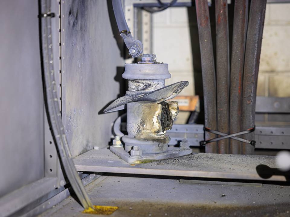

Das Video eines älteren Vorfalls (2022) in den Niederlanden bekannt?
https://vimeo.com/747172658/c997d7a3aa?embedded=true&source=video_title&owner=7513025
Man beachte die rauchenden 110kV Freileitungen die am Ende so weit durchhingen daß sie die Oberleitungen einer Bahnstrecke berührten. Das hat dann auch der Oberleitung den Garaus gemacht und sämtliche Überspannungsableiter dort zerstört (der Bahnstrom ist in den NL meist 1,5kV DC) Anbei noch ein Bild eines zerstörten Überspannungsableiters der etwas massiveren Bauform.
Gegen so etwas ist auch kein Dehn Ventil gewachsen 😂
Wo sieht man da denn ein normales Haus oder überhaupt worum es geht? Nicht mal eine Erklärung dazu, nur ein Gaffer-Video wo es schön bruzzelt und funkt. Damit kann man Kinder beeindrucken was Elektrizität für Energie und Kräfte freisetzt, aber nur wenn genug Nachschub kommt. Das hat mit dem Thema hier rein gar nichts zu tun, es ist ja nicht mal eine Ortstrafostation.
