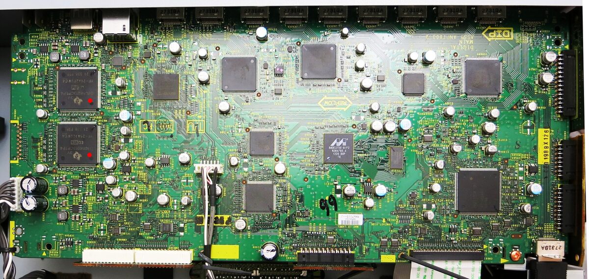

ich habe eine bereits nackt ausgebaute Steuerplatine und zwei neue SMD-Chips (HLQFP-176 Gehäuse) hier liegen. Es müssten lediglich die zwei alten defekten Chips runter und zwei neue aufgelötet werden. Die Platine hat unter dem Chip ein Thermal Pad (Massefläche).

@TO: zeig mal die Platine dazu oben und unten;
IMHO interessiert insbesonders die Bestückseite und der Bereich zwischen den landing pads. Der Hersteller schlägt mehrere Geometrien für die landing pads vor, mal 0.4 breit, mal 0.3:

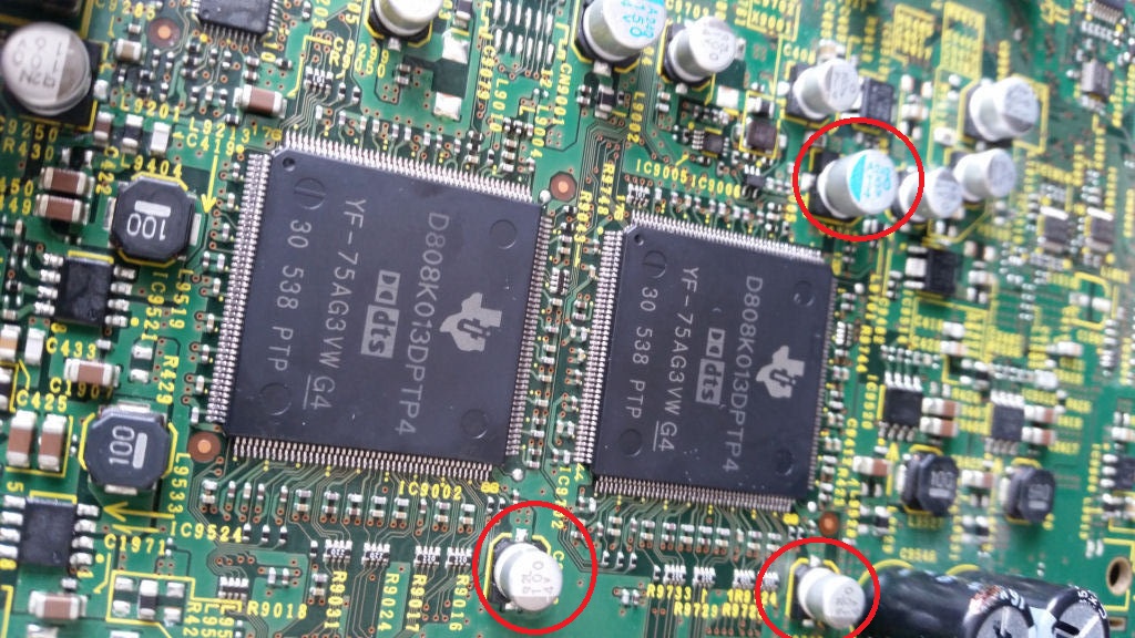

@ Bradward B. - Die Platine ist momentan noch nicht ausgebaut. Deshalb erst einmal nur von oben. Soweit ich sehen kann, ist oben und unten etwas "Hühnerfutter" verbaut. Mit etwa
2 mm Abstand zu den Pins. Das macht die Sache sicher nicht leichter. Die betroffenen ICs sind mit einem roten Punkt bezeichnet.

@ Peter K.- Sorry, das habe ich dann sicher verwechselt. Ich sehe hauptsächlich Kondensatoren, wenige Widerstände, aber auch winzige Chips mit acht Beinen.
32x15cm geht grad noch; 3 Elkos müssten temporär raus - leiden sonst zu sehr...

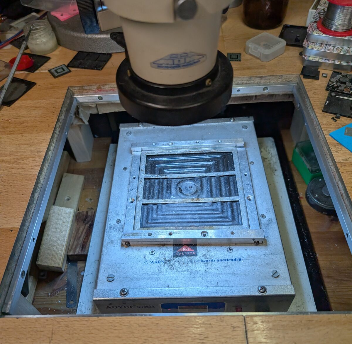

Ausstattung: ich hab hier die mMn geniale Anordnung mit versenkter Unterheizung -
da kann ich bei laufender Unterhitze mit Mikroskop, Heißluft oder Lötkolben arbeiten

Danke für das Foto, damit kann man die Schwierigkeiten weitaus besser einschätzen. Das Youtube video zeigt ja eine break-out-Platine, das ist im Vergleich zum board des TO "einfach".

So wie es ausschaut sind die besagten IC gleich neben der an den coils erkennbare Stromversorgung. Das ist leider der Teil eines boards, der erfährungsgemäß schwer auf schmelztemperatur zu bringen ist, weil wegen des vielen Kupfers dort die Wärme schnell "abfliesst". Als Plan B kann es durchaus nötig werden, die (defekten) IC mit zerstörenden Massnahmen zu entfernen.

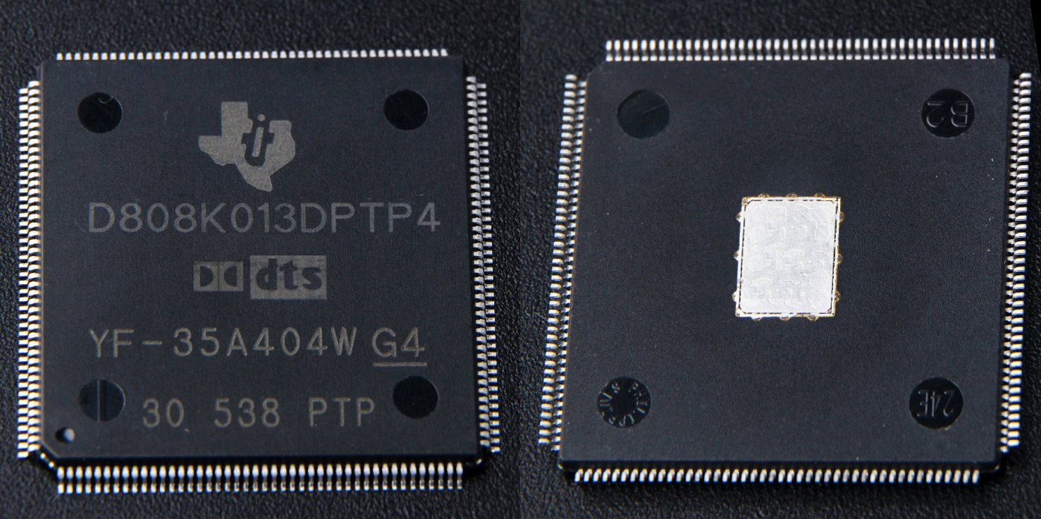

Die fehlerbereinigte Version ist der Chip mit dem „D“ (D808K013DPTP4). Texas Instruments hat in dieser neueren Revision „D“ das zugrundeliegende Silizium- und Fertigungsproblem behoben. [1]

Da Ihr Receiver aktuell noch umschaltet und anspringt, ist das Risiko minimal – die Daten auf Ihrem Board sind intakt und nach dem Chiptausch wird das Gerät ohne Software-Anpassung sofort wieder laufen.
@ Keks – Deine Fragen zeigen mit, dass du über Sachkenntnis verfügst, die mir leider fehlt. Allerdings hatte ich auf Grund gelesener Beiträge auch bedenken, ob das wechseln der Chips genügt. Ich weiß es nicht besser. Es gab aber auch Antworten wie die von Andreas B, der sich auch auszukennen scheint: "Das ist ein Signalprozessor ohne eigenen Flash."
Da war ich auch hingelangt.
@ Vanye R. – Die Ausrüstung für (einen wahrscheinlich einmaligen) Chipwechsel anzuschaffen ist zu groß. Deshalb suche ich ja hier auch nach einem Verbündeten.
ein größeres Thermal Pad haben im Vergleich zur Gehäusegröße. Die
Platine vorzuwärmen unterstützt diesen Prozess enorm, ist aber
keine Pflicht, es geht auch ohne.
Es haengt sehr von der Platine ab. Es geht oft ohne, aber nicht immer. Kommt drauf an was an GND in den Mittellagen ist.

0 Vorerfahrung trifft es auch nicht ganz. Ich bin Feinmechaniker mit dem Hobby Elektronik. Zugegeben, am liebsten diskret. Habe mich aber auch schon mit einer einfachen Heißluftstation betätigt. Durch meine "langjährigen Erfahrungen" weiß ich aber auch meistens, wovon man besser die Finger lässt oder um Hilfe bittet.
Ich suche auch hier niemanden für das "Grobe", sondern frage freundlich an, ob mir jemand gegen Bezahlung helfen möchte, eine Arbeit auszuführen, die ich noch nie gemacht habe.
Da kann man ablehnen oder zusagen. Aber warum der stellenweise ziemlich verbissene Ton?
Über bestehende Probleme würde ich sogar sehr gerne diskutieren und nehme jeden qualifizierten gerne Rat an.

Wenn die Beine ab sind, die auch viel Wärme abführen wurden, geht das
auch viel schneller bis das Gehäuse so heiß wird, dass das Thermal-Pad
sich von der Platine lösen läßt.
Trotz in der Mitte erhitzen, sowie im worst Case noch Kleber, geht das mit der Hitze runter, aber dann kann es schon so heiß werden, dass die Lötpads der Beinchen schaden nehmen könnten. Weil es schneller geht, müssen eventuell nicht so viele hitzeempfindlichen Teile vorher entfernt werden.
Mit zwei Heißluftstationen, noch weiteren Händen oder entsprechend umfangreichen Einspannungsmöglichkeiten, ist es besser meine vorgeschlagen Methode, die nicht zerstörungsfrei für das IC ist, nicht zu probieren, bzw. ganz weit nach hinten stellen.

Dass die ICs schonmal echt sind, ist gut. Die Frage mit der Firmware bleibt noch.

unten müssten nur die Elkos temporär raus, dann ist der Tausch der ICs einfach;

wie bereits erwähnt: man braucht da einen Aufbau, wo man bei laufender Unterhitze unterm Mikroskop arbeiten kann - das ist Gold wert!!
ich arbeite nur noch damit seit Jahren an allen möglichen Boards mit allen möglichen IC-Bauformen

p.s. die Unterheizung ist eine gepimpte Ayoue Int853A - Heizung hochgesetzt, da die im Originalzustand zuwenig Hitze in Boards mit massiver Groundplane (wie die 7590) bringt

https://www.amazon.de/-/en/D808K013DPTP4-1-Piece/dp/B0CNCGHGW7
wollte ich erst einmal die Möglichkeit abklopfen, ob man sowas überhaupt eingelötet bekommt.
(siehe Bilder von dem RTB2004-Board)
