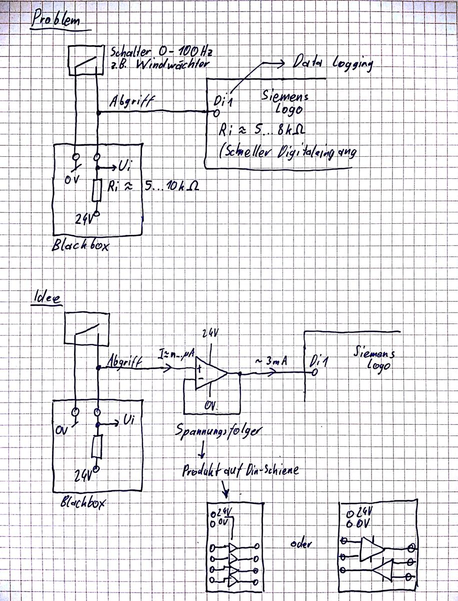

Hallo Zusammen
Es war ein wenig ungeschickt von mir, nicht mehr zu erwähnen.
Evtl. war die Bezeichnung Impedanzwandler auch unglücklich.
Ich habe ein Bild angehängt.
Problem ist, ich habe ein Wettermodul (Blackbox)
und eine Wetterstation welche mit einem Anemometer den Wind misst und 5
Impulse pro Umdrehung generiert. Dies habe ich mit Oszilloskop gemessen:
Der Windsensor, kann als Taster mit 0-100Hz Schaltfrequenz betrachtet
werden.
Das Wettermodul, welches mit 24V DC gespiesen wird, stellt ihr euch als
Blackbox vor. Selbstverständlich, hat diese einen Innenwiderstand da ich
sonst das Modul braten würde.
Den Innenwiderstand schätze ich auf 10kOhm, da ich den Durchgang mit
einem Amperemeter gemessen habe.
Das Problem ist, ich kann nicht einfach so einen Abgriff machen und
damit auf einen SPS Eingang Fahren (Siemens Logo). Da der Digitaleingang
selbst einen Innenwiderstand (ca. 5-8kOhm) hat und somit das Signal Ui
in der Blackbox verfälschen würde. Der Eingang selbst wäre schnell genug
(Gemäss Datenblatt bis 5kHz).
Idee:
Wenn ich einen hochohmigen Eingang habe >10Mohm, z.B. den eines Opamps,
kann ich den als Spannungsfolger verwenden und das Signal dann auf einen
Logo Eingang geben. Dann bleibt das Signal Ui praktisch unverändert.
Problem 2:
Ich habe beim besten Willen keine Zeit mir so etwas zusammen zu bauen.
Kennt jemand von euch evtl. ein Produkt welches Opamps auf einem Print
mit Anschlussklemmen beinhaltet. Der Print soll an einem Printsockel
sein, welcher auf eine Din-Schiene im Schaltschrank aufgeschnappt werden
kann.
Wenn es das nicht gibt, würde es mir auch genügen, wenn es ein Print mit
IC-Sockel ist, auf den ich einen beliebigen IC für Durchsteckmontage
DIL-8 oder -16 bestücken kann.
Was soll den das werden? Das Anemometer soll mit 0 - 100 Hz ein
Wettermodul einschalten? Was soll den das für einen Sinn haben?
Was liefert den das Wettermodul? Themperatur? Luftfeuchte? Analog?
Digital?
OP
Hallo Horst
Das Wettermodul mit Wetterstation ist ein fertiges Produkt von uns.
Damit kann ich z.B. Lüftungslinien welche Oblichter ansteuern, bei
grossen Windgeschwindigkeiten schliessen.
Das Anemometer misst in der Regel die Strömungsgeschwindigkeit eines
Gas-fluids.
Um ein wenig Auszuholen, wir haben eine Komplexe Anlage, welche das
Wettermodul beinhaltet. Dies macht aber nicht immer was es soll.
Die Module werden über PC konfiguriert und Schalten potentialfreie
Kontakte in anderen Modulen, z.B. Wind ausgelöst oder Regen ausgelöst.
Mit einer Logo Siemens habe ich die Möglichkeit, Eingänge und andere
Programmparameter (Zähler und Betriebsstundenzähler) zu Loggen und auf
eine SD-Karte zu speichern. (Kostengünstige Lösung)
Nach einer Testphase von einigen Monaten, soll das Logfile aufzeigen, wo
das Wettermodul sich richtig resp. falsch verhalten hat.
Ausserdem, wenn es funktioniert ist die Idee das auch bei anderen
Objekten/Projekten einzusetzen.
Ich blicke zwar immer noch nicht richtig durch, was das sein soll, aber
warum führst Du den Ausgang des Aneometers nicht auf einen SPS Eingang
und fragst dort die Windgeschwindigkeit ab. Das Wettermodul steuerst Du
mit einem SPS Ausgang an und/ oder fragst Du über einen Eingang ab. Die
Verknüpfung der Informationen erledigt dann das SPS- Programm....?
OP
Vielen Dank für deinen Beitrag.
Ich habe mich schlecht ausgedrückt:
Die SPS ist sekundär als Datenlogger gedacht.
Das habe ich schon gemacht und es funktioniert.
Das Wettermodul ist das eigentliche Produkt, welches ich auf
korrekte Funktion prüfen möchte. Es ist also eine
Zuverlässigkeitsprüfung.
(Bei zu hoher Windgeschwindigkeit, schaltet das Wettermodul ein Signal.
Dies will ich im Langzeitbetrieb prüfen)
Gibt es denn Operationsverstärker ICs, welche auf einem Print mit
Klemmen vorbereitet sind und dieser Print befindet sich in einem
Printgehäuse für Schienenmontage?
Mir fehlt die Zeit so etwas selber zu löten.
Ich danke euch.
