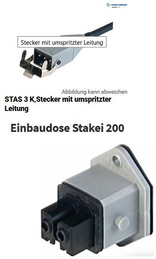

#4730592
mit den "STAS", "STAKEI" etc. Steckverbindungen für Netzspannung ist's
etwas kleiner als übliche Schuko. Habe sehr gute Erfahrungen damit
gemacht.
Hinweis:
Sie brauchen Klemmbügel, die aber regulär nicht im Lieferumfang
enthalten sind, sonst kann man bei grösseren Temperaturwechseln böse
Überraschungen erleben.
Aber, scheint sich ja schon erledigt zu haben:

Karl B. schrieb:
> Hi,
> gemacht.
> Hinweis:
> gustav
Interessant, danke, aber ist das wirklich was ich brauche?
Ich finde unter den Begriffen und auf dem Bild nur eine Art einfachen
Stecker. Wie kann ich damit den Strom von einer Leitung auf beliebigen
Leitungen parallel verteilen?
Klar, mehrere weiblcihe Stücke davon parallel anschließen, aber das ist
nicht ohne Löten beliebig erweiterbar.
Im grunde wollte ich ja eine kompaktere Lösung für diese
standardisierten und begrenzten Verteiler die es für El komponenten
gibt:
http://g01.a.alicdn.com/kf/HTB13x03KXXXXXamXFXXq6xXFXXX4/IMC-Hot-Female-to-Male-2-Pin-Connector-font-b-EL-b-font-Wire-4-Way.jpg
