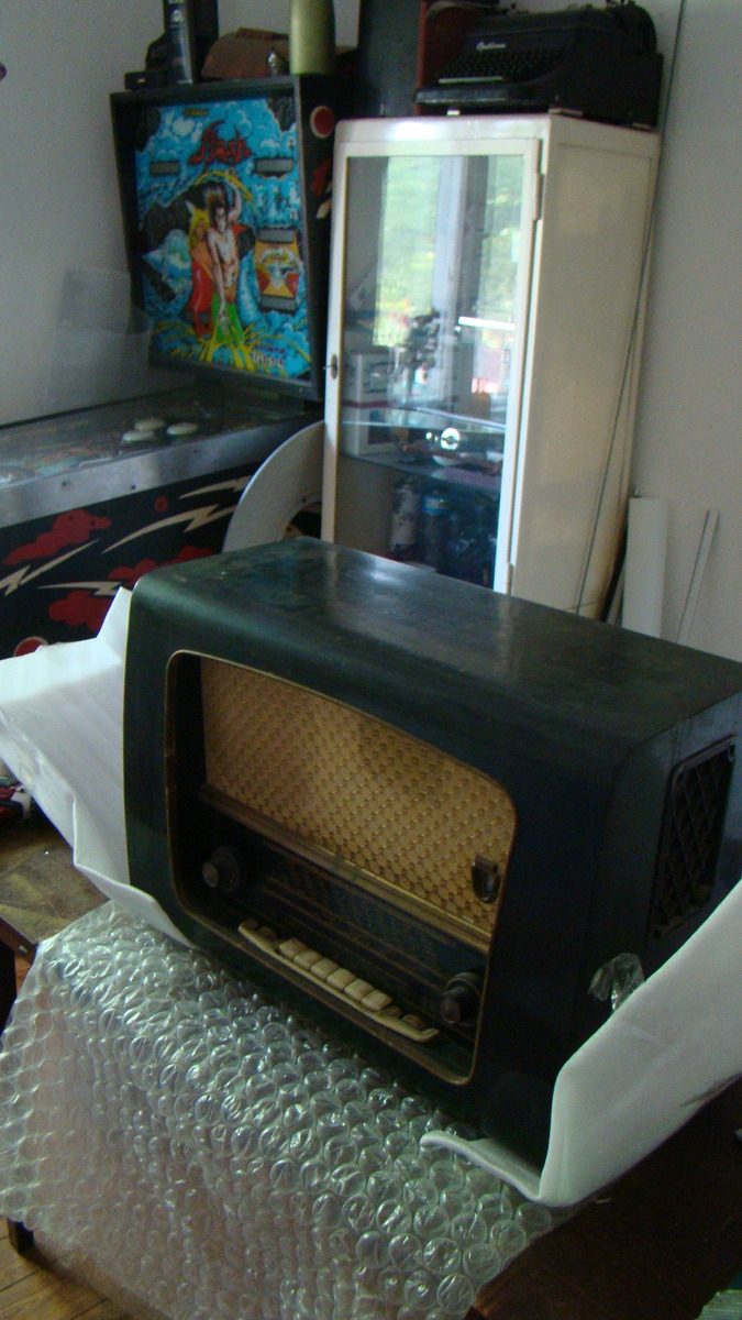

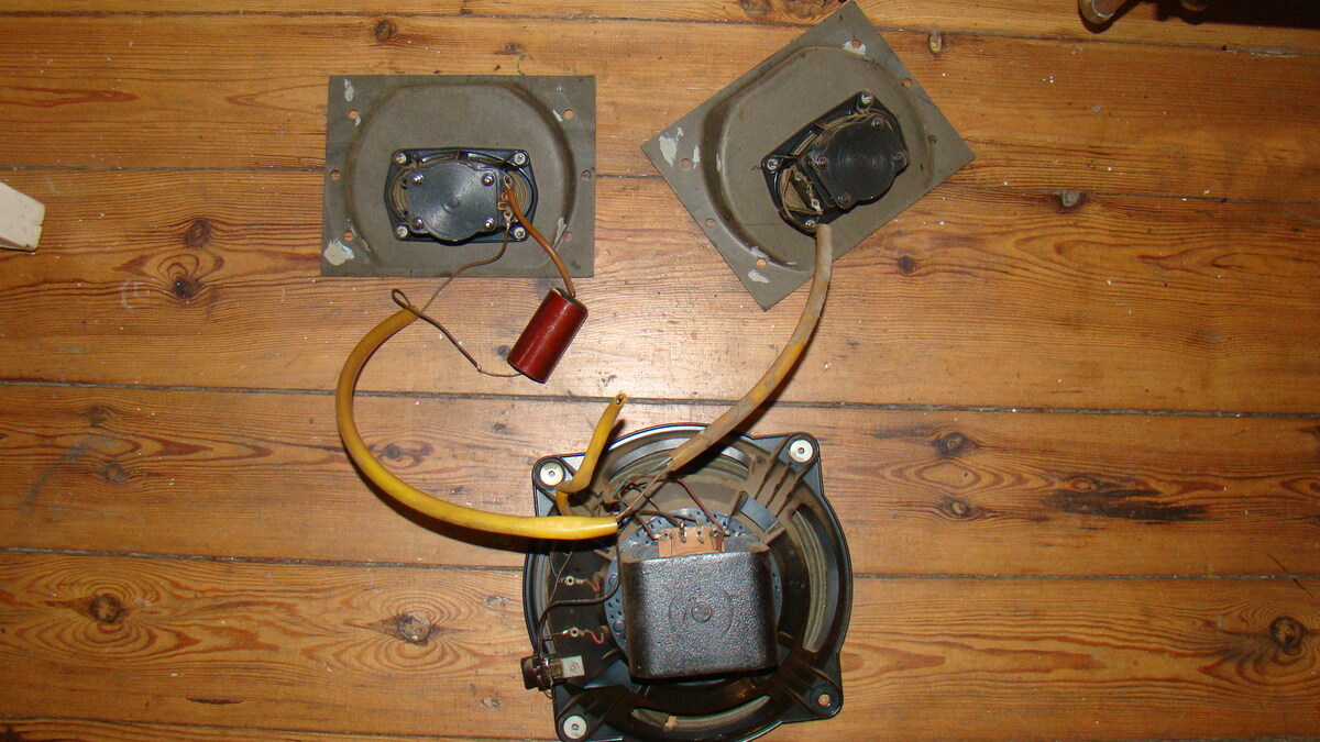

Hey.. ein weiters Projekt .. aus einem Altem Radio was nur noch knackt und böse summt .. etwas anderes bauen.. Hier spiele ich aber noch mit den Gedanken rum.. Kann mir wer sagen wie man die alten Radioröhren + Grüne Front Lampe anschließen kann dass so wenig an Technik vorhanden ist.. sie aber weiter brennen und als Deko dienen. Oder gibt es was einfach zu kaufen ? was so ausschaut ?
Vik M. schrieb: > Kann mir wer sagen wie man die alten Radioröhren + Grüne Front Lampe > anschließen kann dass so wenig an Technik vorhanden ist.. sie aber > weiter brennen und als Deko dienen. Am besten, indem man das Radio repariert.
Ne lass gut sein.. ich habe acht solche Radios .zwei über 70 Jahre alt. und viel schönere .. das ist das schlimmste und daraus baue ich was anderes.. .. ich will aber die röhren leuchten sehen ohne die alte Technik
Suche mal nach magischen Auge, da findest du genug Schaltungen

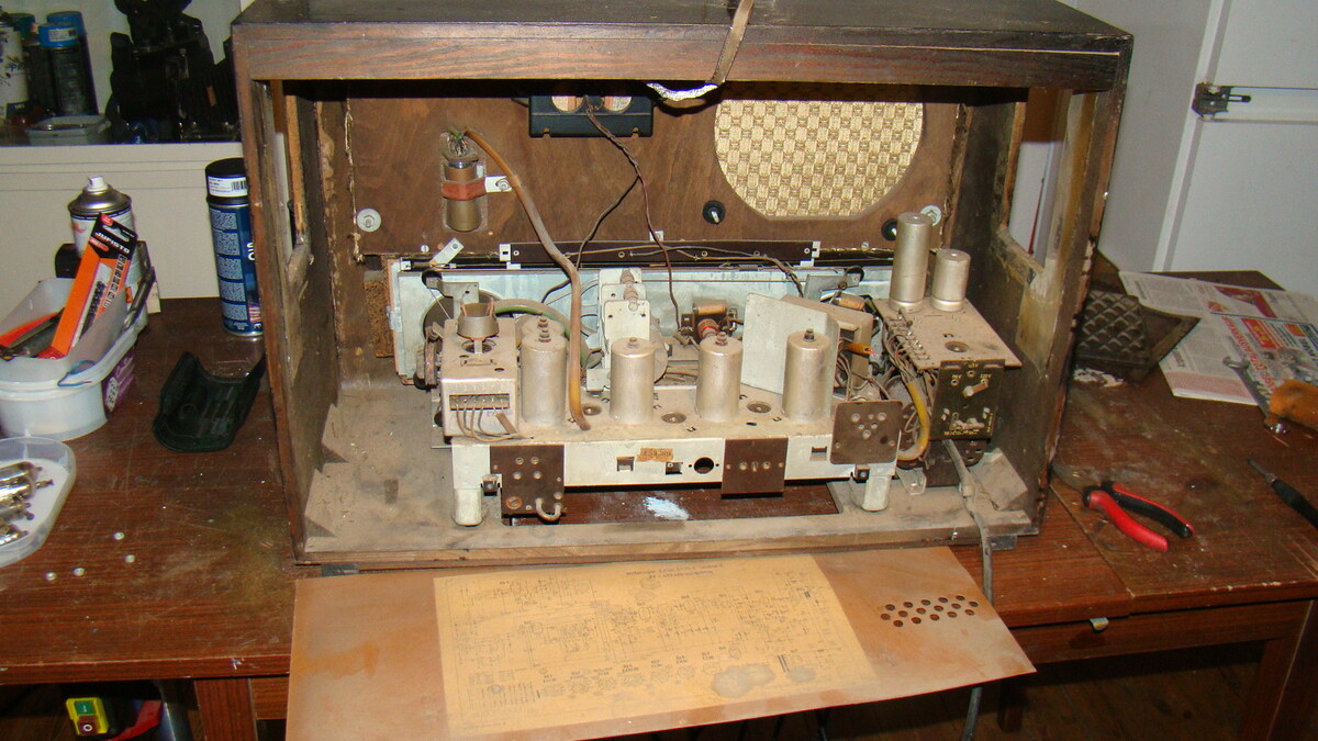

Wenn ich das auf dem Bild DSC03280.JPG richtig erkennen kann, dann hat mindestens der Tieftonlautsprecher in der Mitte, eine Feldwicklung, https://de.wikipedia.org/wiki/Dynamischer_Lautsprecher#Elektrodynamischer_Konuslautsprecher Diese liegt, als Siebdrossel im Anodenkreis und benötigt auch eben diesen Stromfluss.
#6706193
Ingo W. schrieb: > dann hat > mindestens der Tieftonlautsprecher in der Mitte, eine Feldwicklung, Da ist es schwierig. Es ist kein Radio von der Stange. Immerhin 3-Wege Lautsprechersystem. Lassen, wie es ist.
